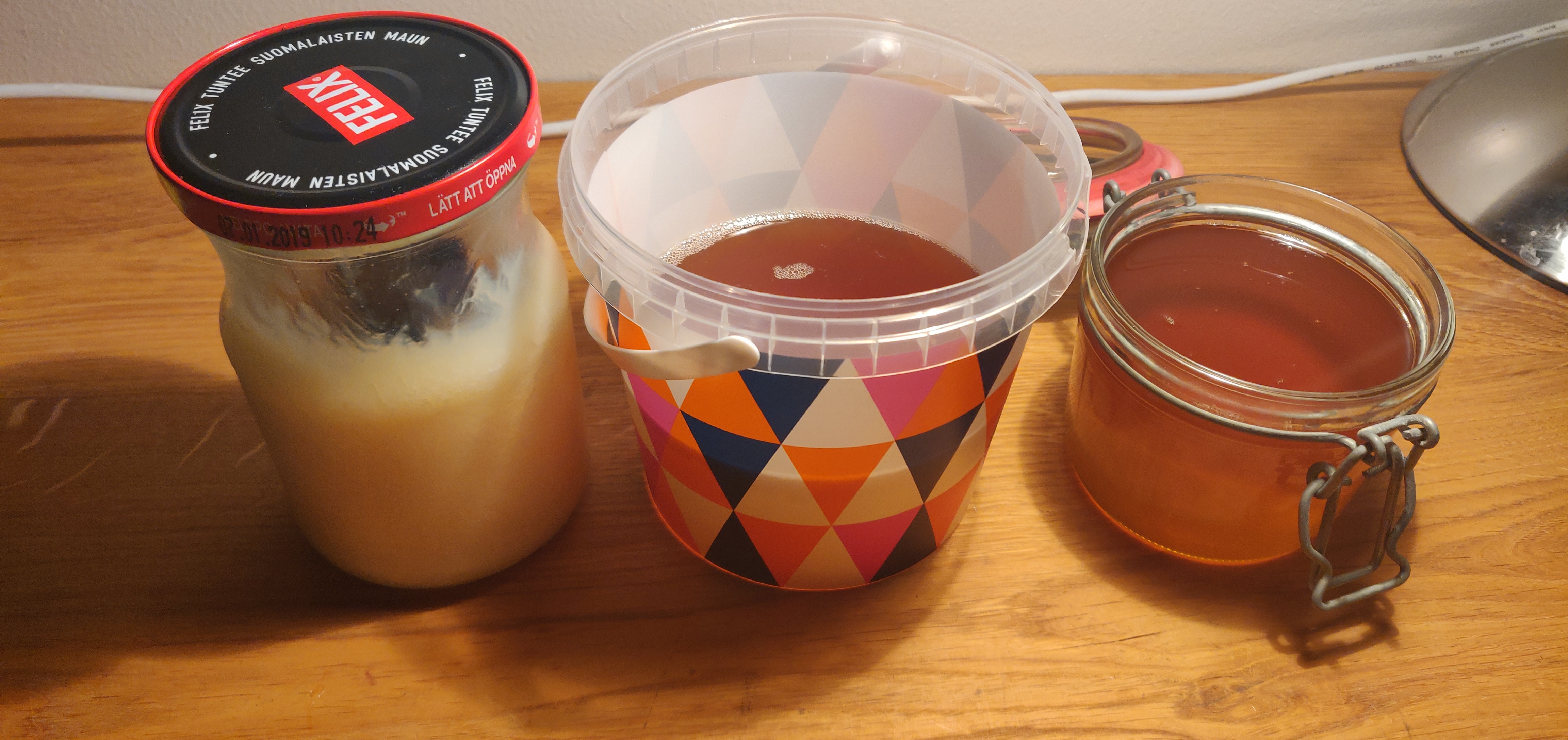

Alkaa karhunrasva valtaamaan jääkaappia. Sain uuden satsin Toivakan rasvavälittäjältä, jonka renderöin vastikään. 1kg uutta.

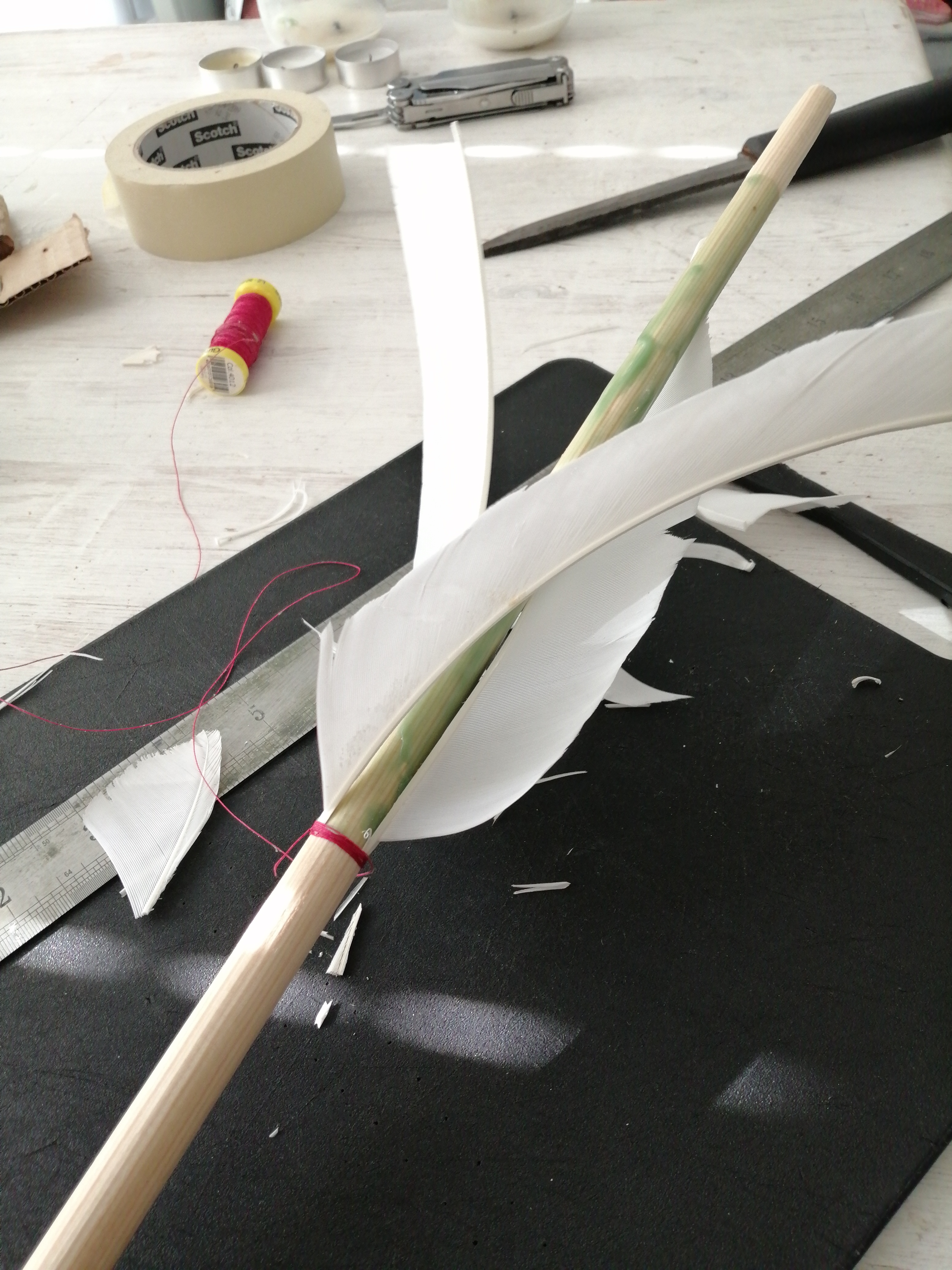

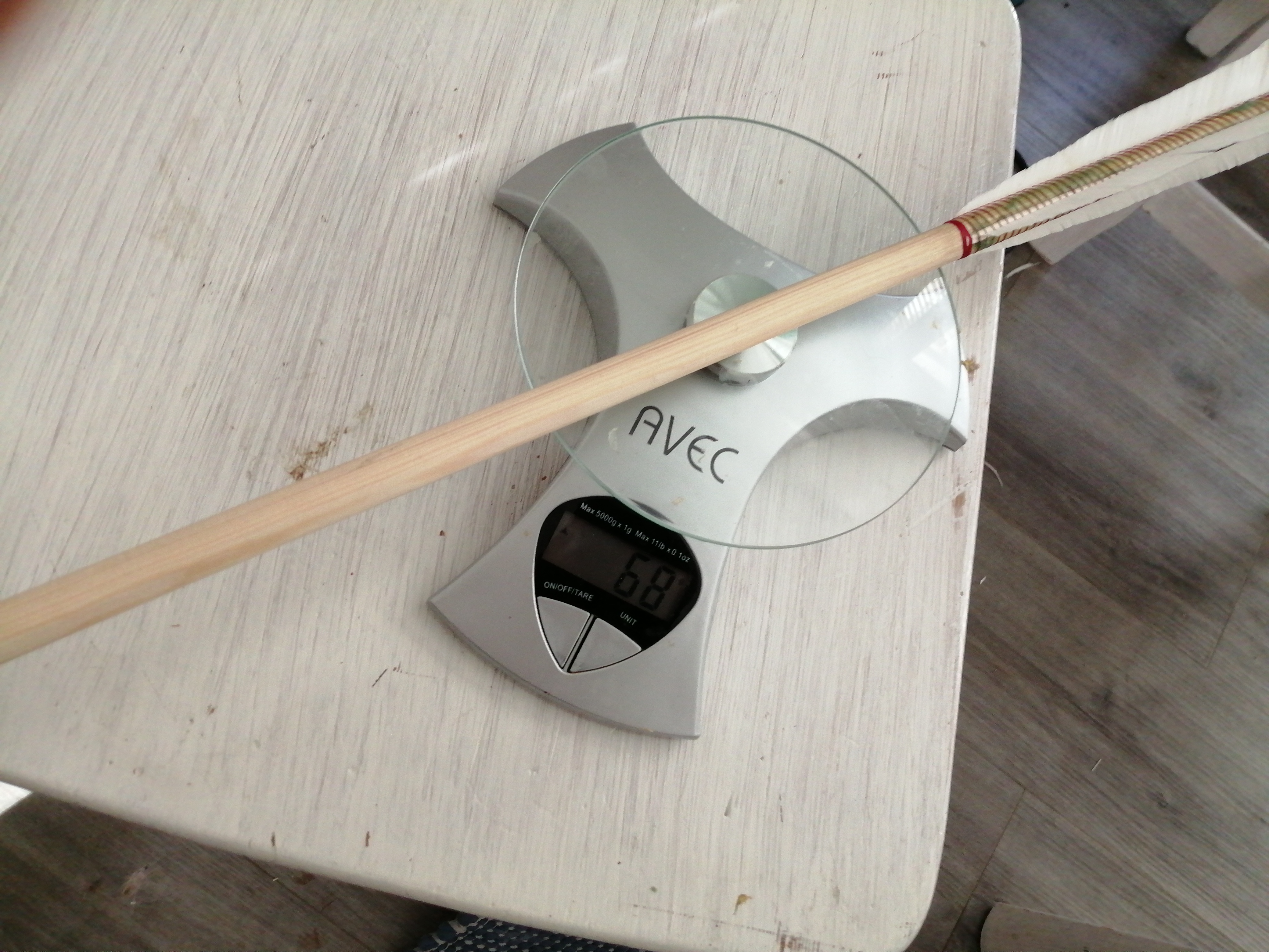

Läpällä testissä 15mm mänty nuoli.
Ilman kärkeä 68g, pituus 30"

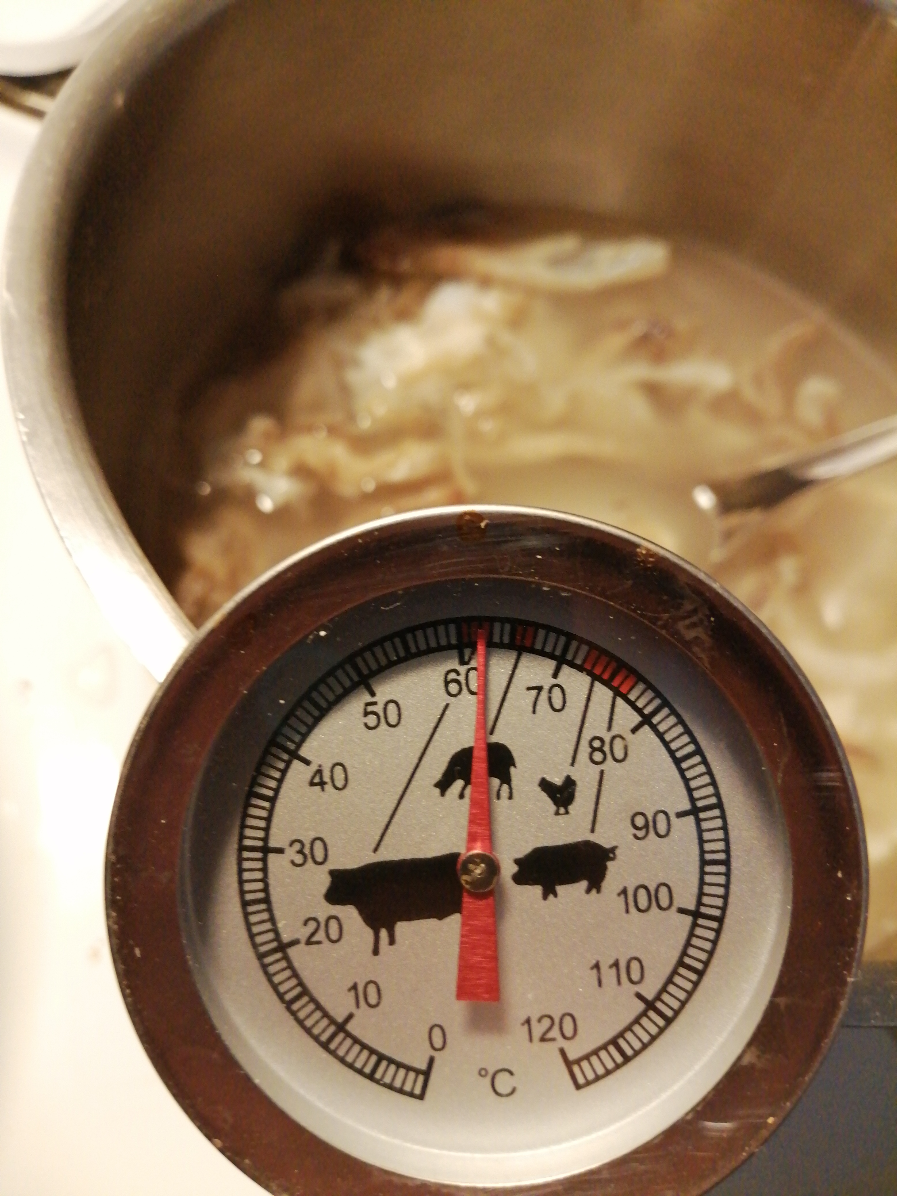

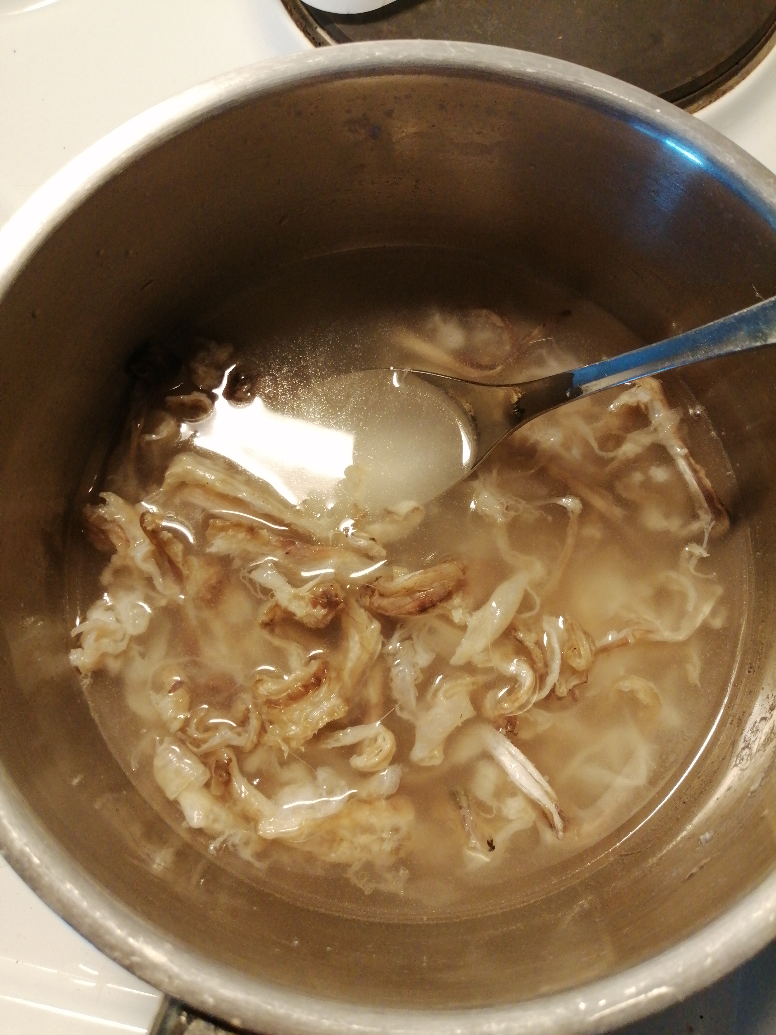

Onko porukalla kokemusta hirven jalkajänne jämä liimasta?
On on. Annan vinkin että kun suurin osa sulaa liimaksi, ota se ensimmäinen satsi eri astiaan kuivamaan liimaksi. Sitten siirrä loput roippeet toiseen kattilaan ja jatka vielä niiden lämmittämistä liimaksi.
Juttu on siinä että se ensimmäinen liimasatsi ei turhaa keity siinä ja heikkene.
Nimittäin mitä pidempää liima levyllä on, sitä heikompaa liimaa tulee. Nää eri satsit on sit eri laatua.
Selvä peli, otan nytte poies sen ekan satsit ja sitte uudet vedet kehii. Kiitti!
Se oli myös että itse laitoin ihan liikaa vettä, sitä oli sitten inha kuivatella pois. Taisipa joku liru satsi keretä pilaantuakin siksi. Joku päivä olisi kiva taas itse kokeilla liimasatsin tekoa.
