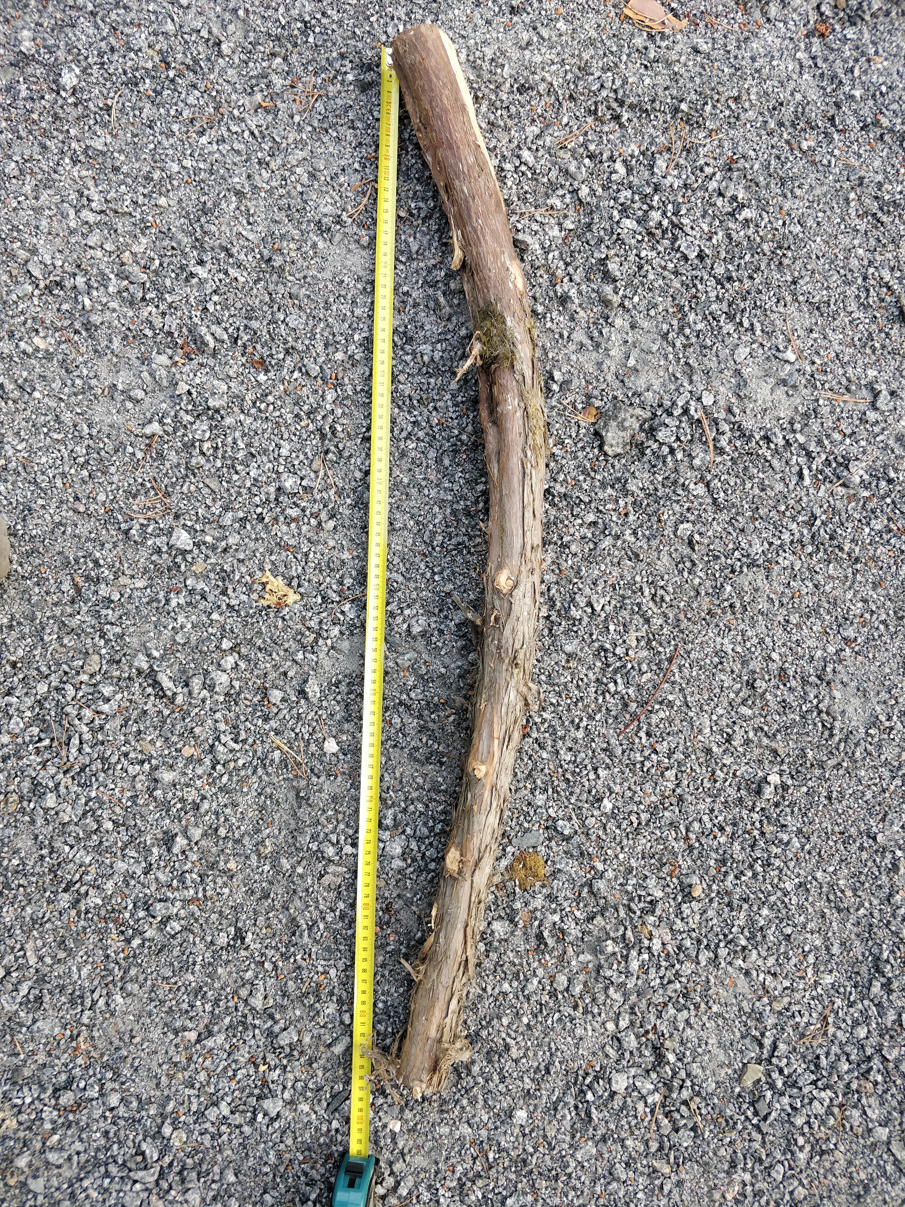

Kiinnostaako varsijousi heppuja lylyinen katajan pätkä ? Pituutta ~90 senttiä ja paksuudet 60mm ja 40mm.
Ei itselle varmaan käyttöä kun on tuota suoraakin katajaa muihin töihin.

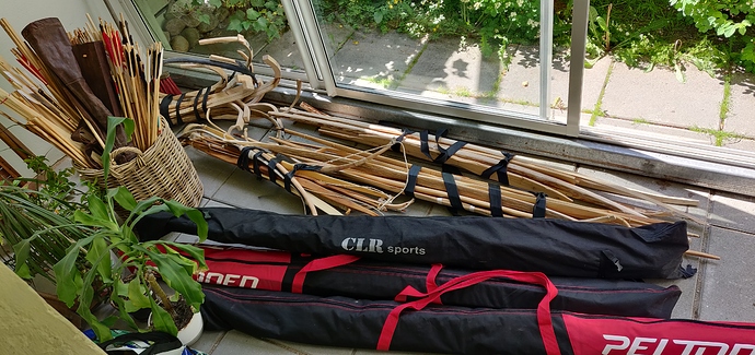

Laskinko oikein, että 15 sarvivatsaista kasassa?
Siinä on puucorejakin joku 6kpl. En muista oikeen. Jäi vähän prototyypeiksi nuo vanhat, rikkinäisiä liotukseen meneviä. Ei oo yhtään semmosta fiksua tekeillä. Alotan ens viikosta uuden tuotantoerän. :smiley:

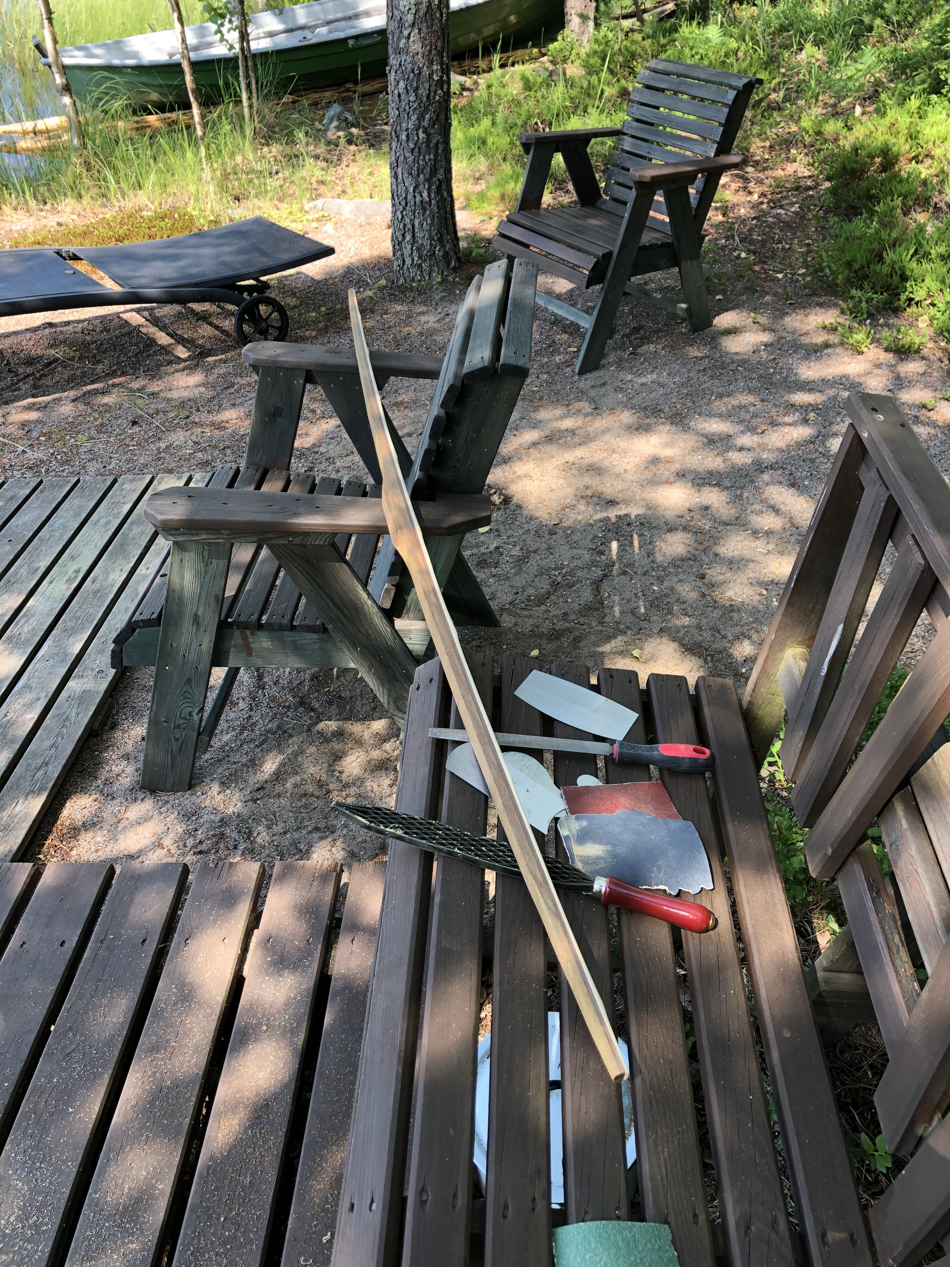

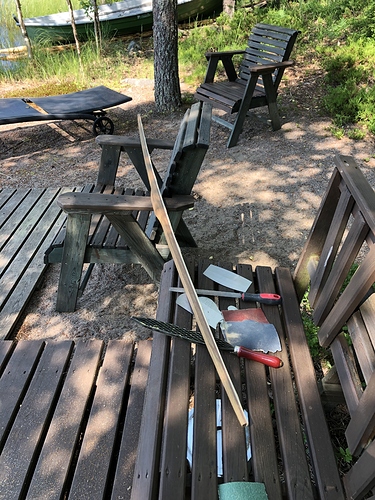

Sunnuntaina, ilmeisesti viimeistä oikeaa hellepäivää tähän jaksoon, voi viettää rannalla näinkin: Joku aika sitten kasatun bambu-bulletwood-ipe-aihion bambuselän nurkkien pyöristys ja pinnan siistiminen. Jatkoa sitten alkavan viikon sateilla verstaalla.
Lauantain tuotoksii…
Nyt on nättiä :ok_hand: paljon kärjellä pituutta /painoa ?

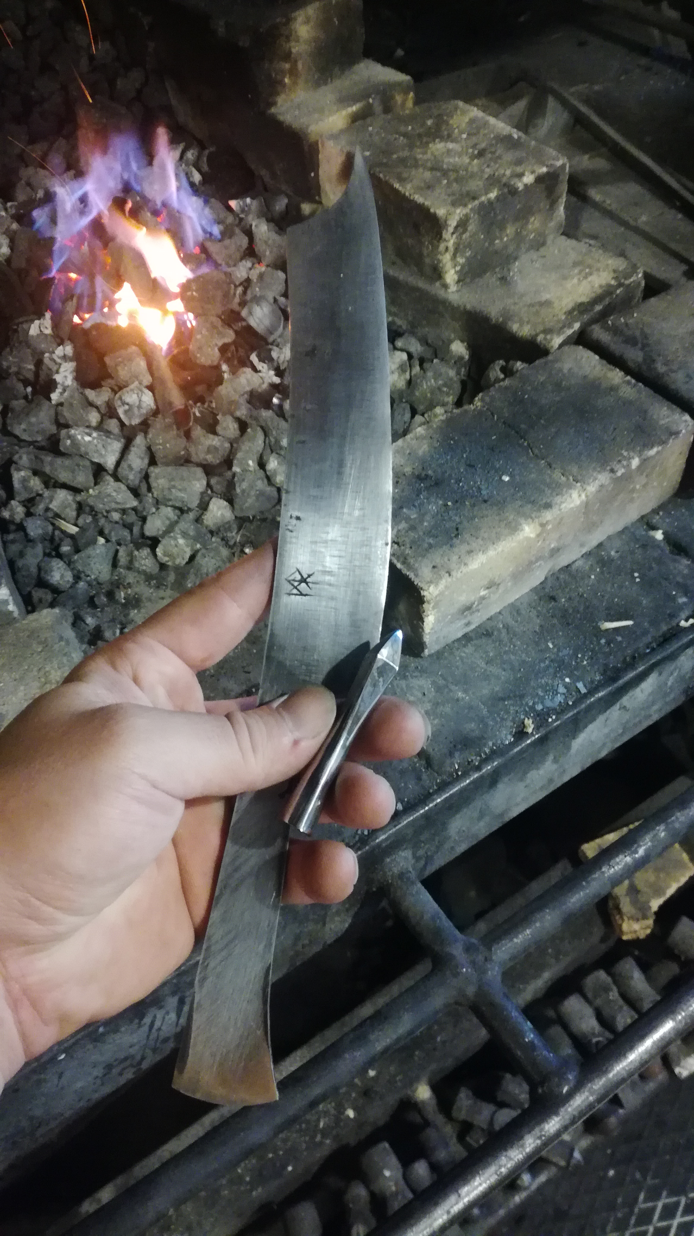

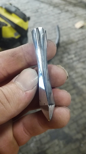

Onko teräase omaa mielikuvitusta vai joku tietty?

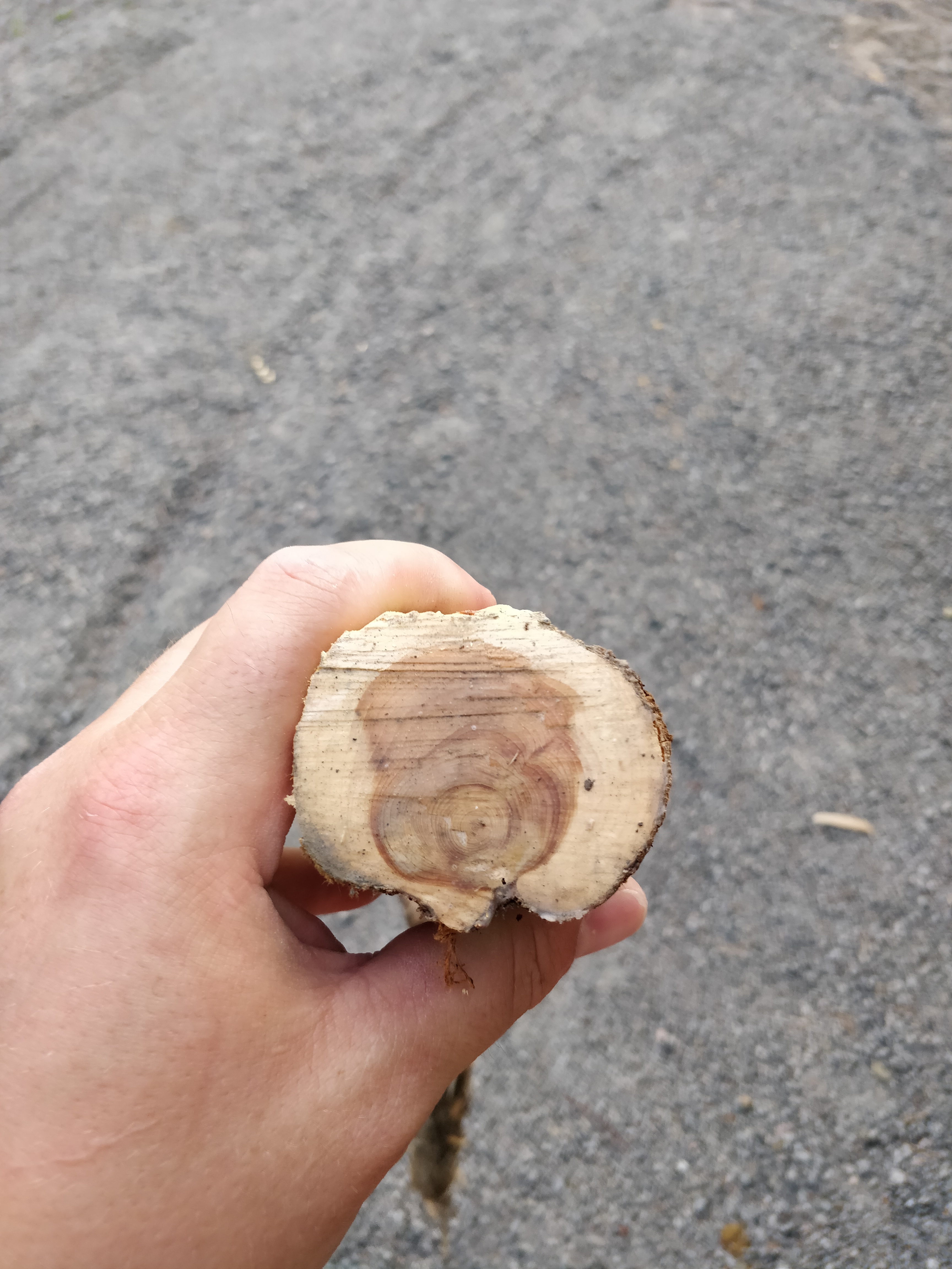

Onkos muuten isotuomipihlajasta kiinnostuineita ? Pari pulikkaa on ylimääräsenäkin joita voin turkuseen kisoihin tuoda? Pituudet metristä kahteen ja on suorempaa ja sit vähän luonnon mukasempaa…
