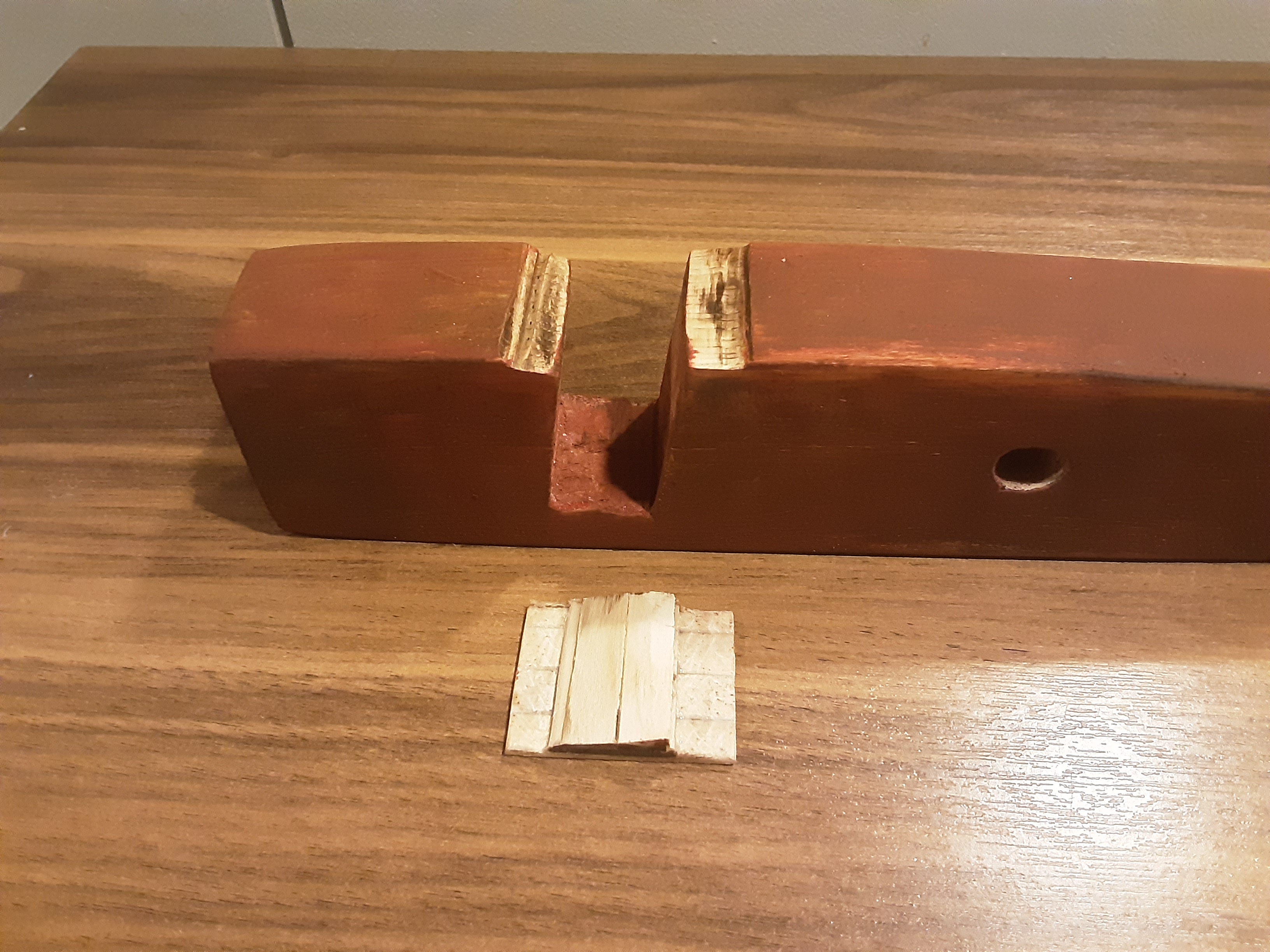

Sävytystesti punamullalla ja kahvilla. Haluan tukin hieman ruskeaksi lianeston kannalta.
Taottu liipaisin. Näissä on tärkeää että virepyörän kiilan voima kohdistuu suorassa linjassa liipaisimen akseliin.
Taktinen alapuu, kasattu jäätelöpuikoista.

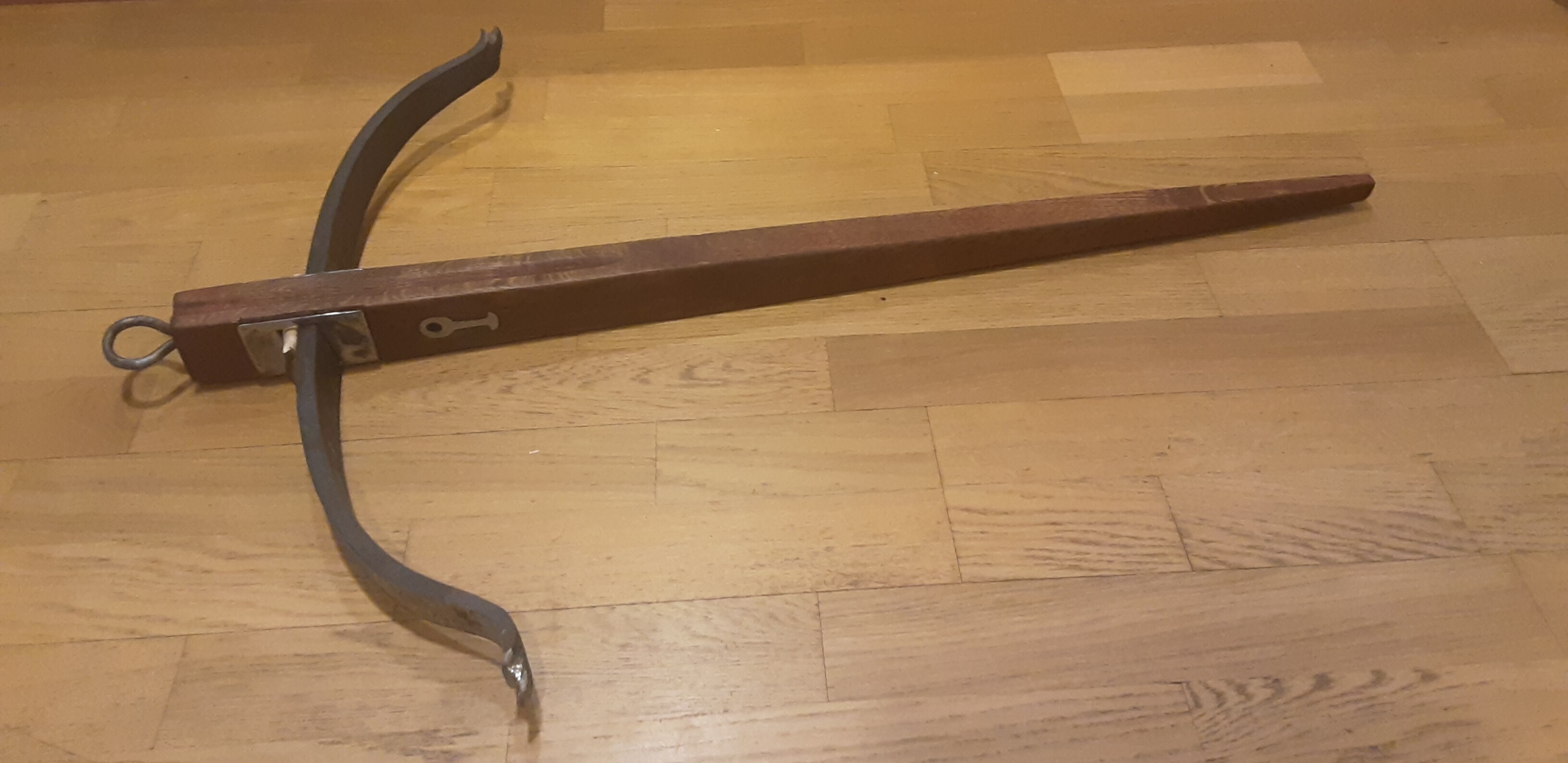

Alkaa näyttää jo jonkinlaiselta varsijouselta. Seuraavaksi hankkimaan sinistysainetta.

Noniin. Onnistuin pelastamaan 2 mm rautaa roskalavalta josta taoin uuden kaarikehikon.
Ensin tietysti varmistettiin alkuperäiset mitat tukin suhteen.
-Kaarikehikon pituus 7 cm
-Upotettu
-Tukin etureunasta kaarikehikon etureunaan 4 cm (ei laskettu eturinkulaa)
-Tukin etureunasta kaaren etureunaan 7 cm
-(kaarikehikon etureunasta kaaren etureunaan 3 cm)
-Kehikko ei ole vinossa edestä toisin kuin näyttää
Seuraavaksi pitäisi keksiä miten saan kaarelle reiän tuohon.
Johan alkaa näyttää hyvältä vaikka itse sanonkin. Se olikin helppo tehdä.
Seuraavaksi kaaren hiontaa. Tässä vaiheessa sanon virallisesti hyvästit divarisarjalle!

Vetopituus oli 26 cm vedolla 350 paunaa.
Saisin kyllä myös alkuperäiseen 30:neen mutta loppui vinssin vetovoima kesken kun ei vaan jaksa vääntää. Se vaatisi uuden jännevälin. Taitaa mennä uusi vahvempi veneentrailerin vinssi hankintaan.
Siinä on 341 lb mutta ei jaksa vääntää enempää vinssillä, 3 cm alle 26 cm:n. Nykyisellä jännevälillä veto olisi 26 cm. Ohensin kaarta lavoista hieman. Lavoissa olisi vielä vähän hiontaa 0,6 %:iin.
Tajusin, että ehkä tässä alkuperäisessäkin on jätetty taotulla 18 cm myötiksellä muutama sentti varastoon, kun tuossa jänne menee yli puolenvälin vedon.
