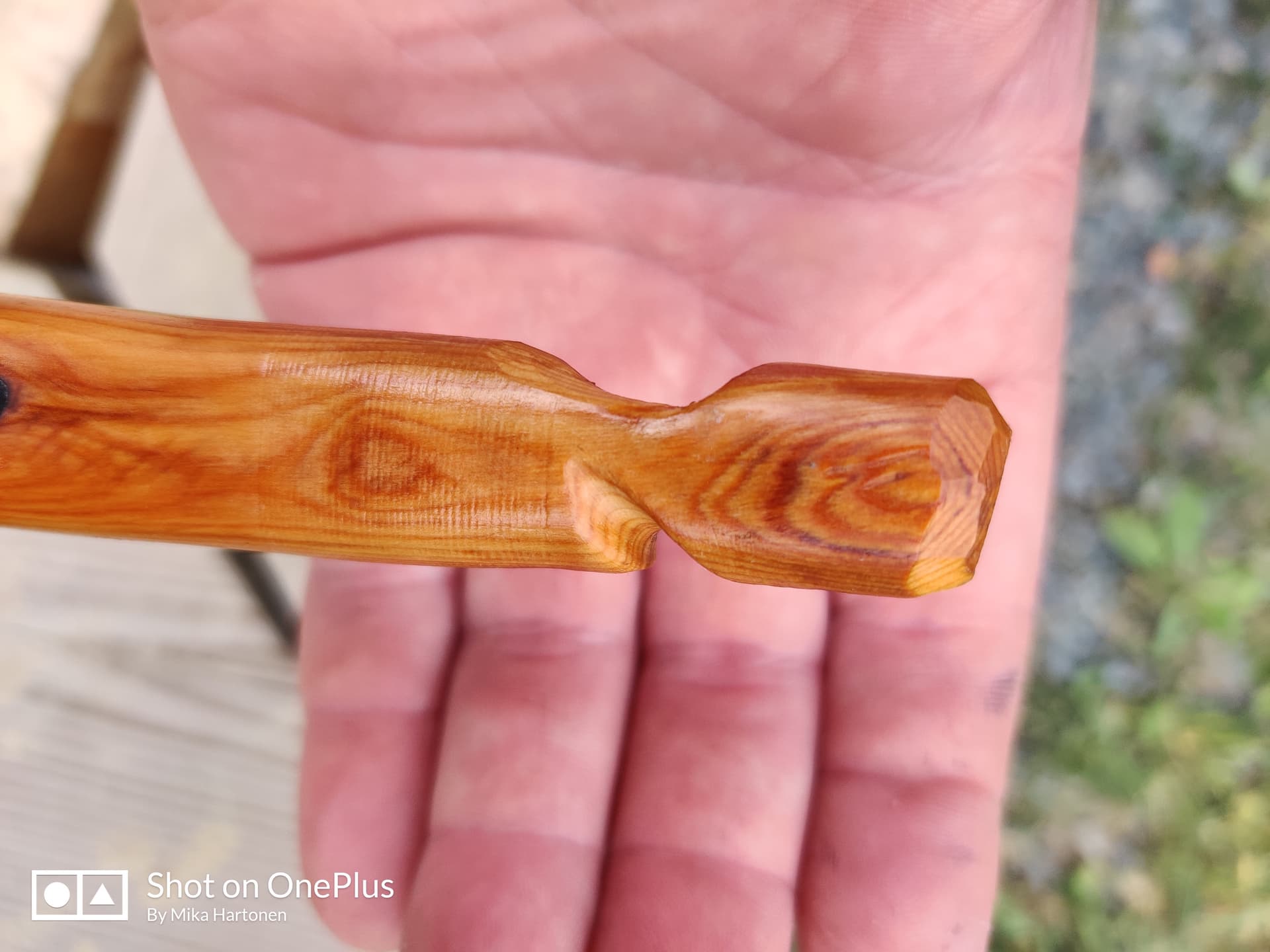

Marjakuusi "hedeby" 65 ¾"

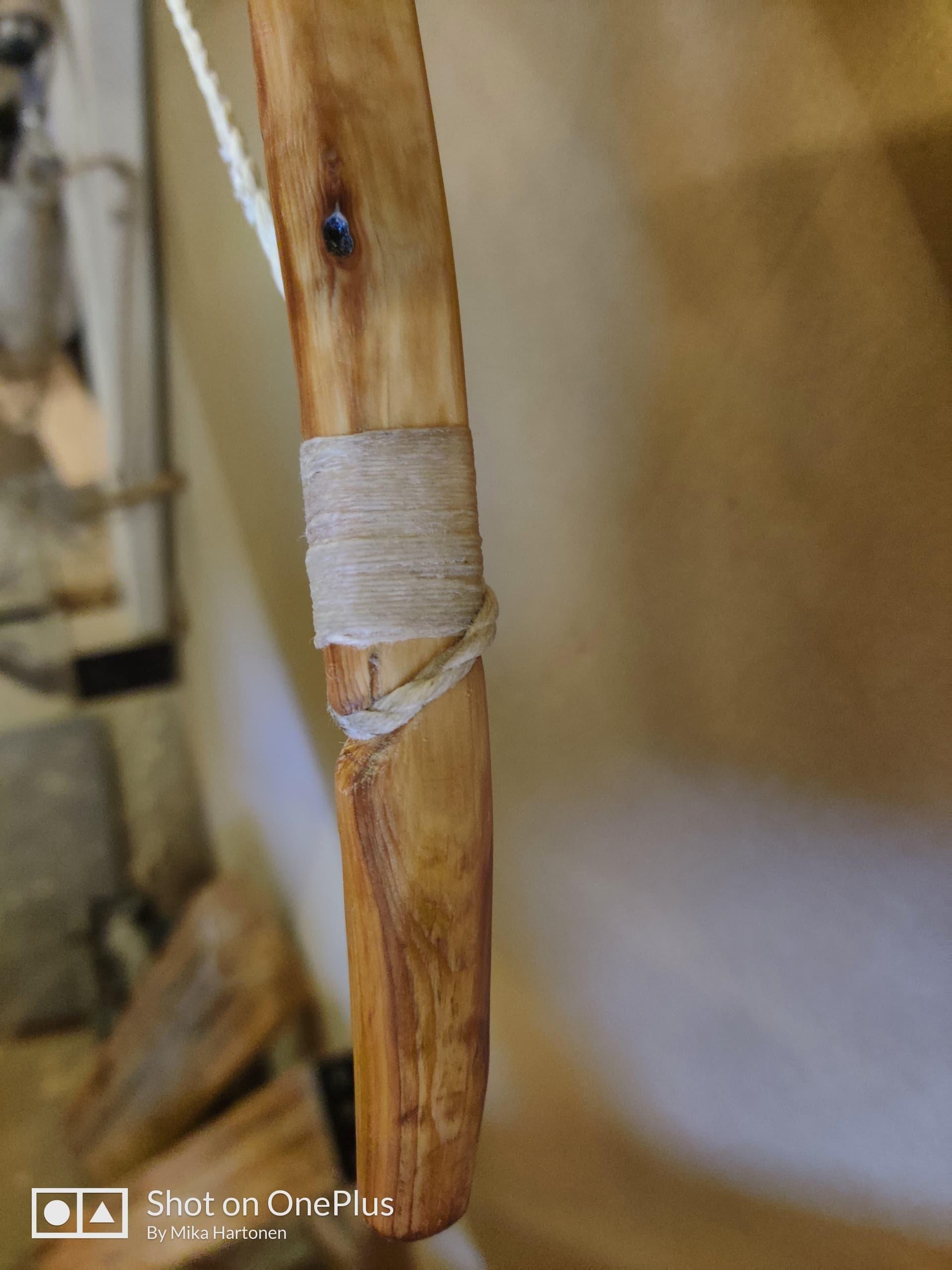

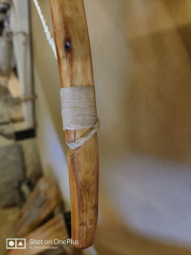

No itseasiassa en. Nyt laitoin silkkiä 6 säiettä 30 säikeiseen mutta taitaa olla se ja sama tuon vertanen. Ehkä siihen voisi lisätä useamman mutta sitten tulee jo aika tuhti. Täytynee kokeilla…
Minä laitoin 3+3 säiettä lisää, tai sitten paksumpaan 3+3+3. Eli jotain 30% lisäyksiä. Katki napsui, mutta voihan kokeilla vielä isommalla määrällä.

Joo täytyy funtsia mitä tekee… lovi ala lapaankin varmaan… :woozy_face:

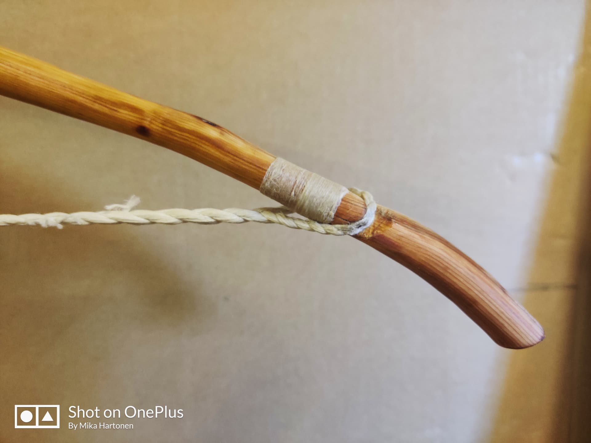

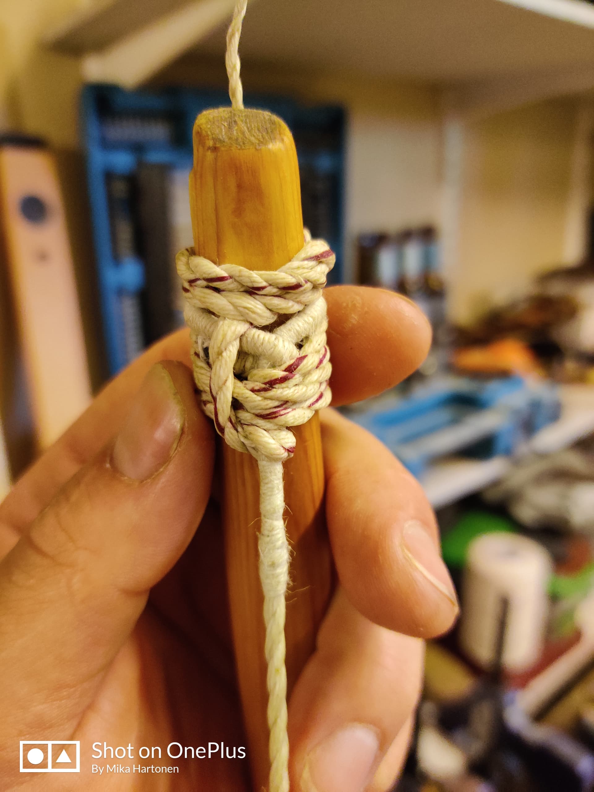

Testataan vielä tälläinen. Jospa tämä mullistaa kaiken.
Tässä on vain tehty punos jänteen ympärille reilun 5 sentin matkalle juurikin tuohon rasittuneimpaan kohtaan.

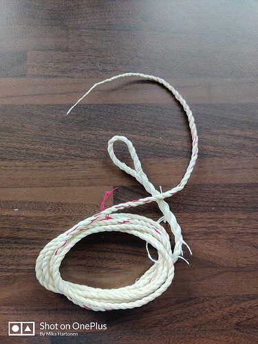

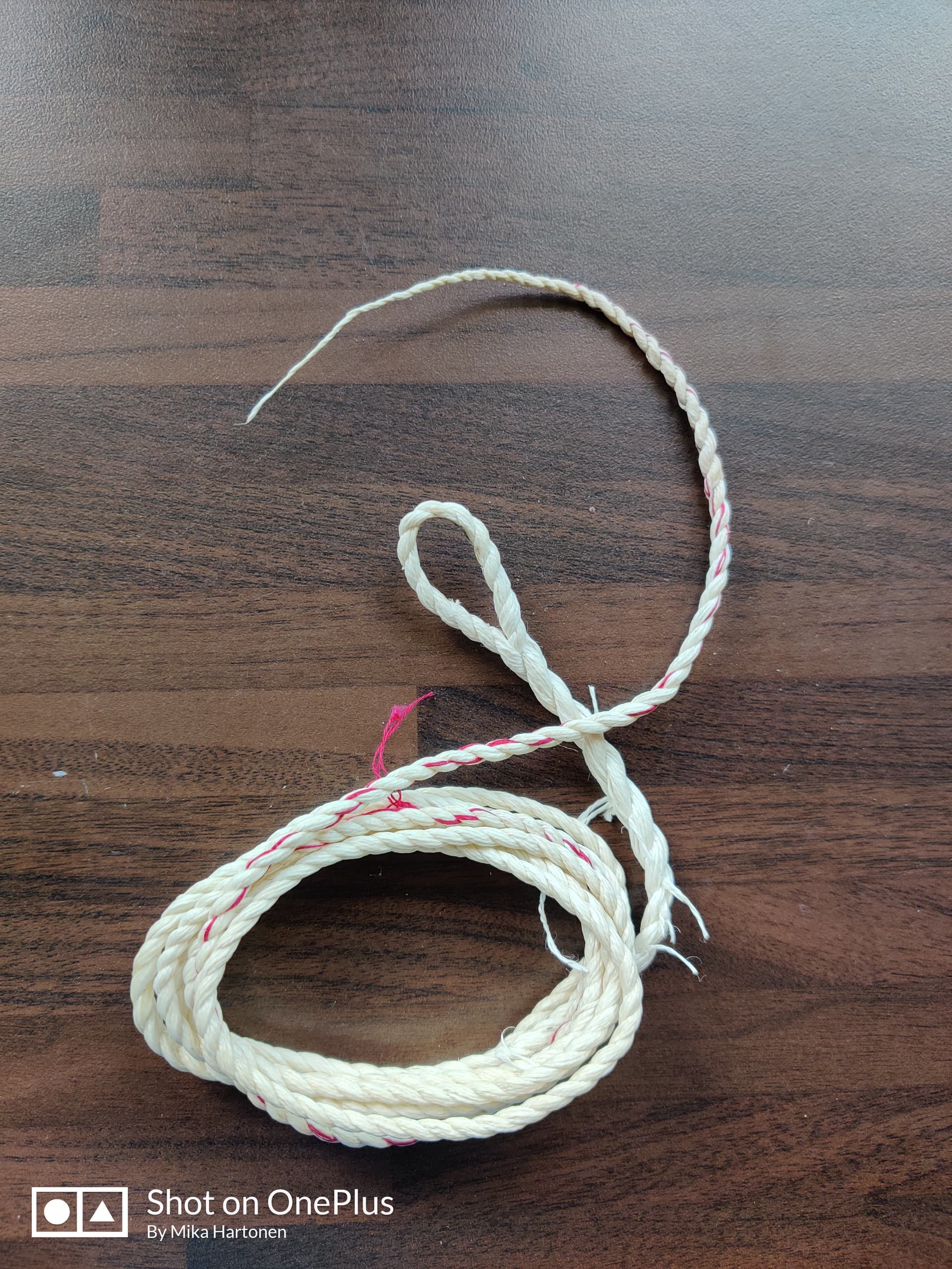

Minä teen jänteeni tuplamittaisista säikeistä eli yläsilmukka on ”ehjä”. Teen siis kaksi säienippua, jotka ovat mitaltaan reippaasti tuplat jousen pituuteen nähden, kaksi nelisäikeistä, joten 80-paunaisiin tulee niistä 16 säikeinen jänne (polyesteriä siis), kevyempiin jousiin 3 + 4 tai 3 + 3. Silmukan kohdalle lisään kumpaankin nippuun tavallisesti kolme tai neljä asteittain pitenevää säiettä luuppia vahvistamaan ja alapäähän tukkikytkyä vankistamaan kolme säiettä. Ainoat ongelmat on olleet yläsilmukan kanssa, kun on käytössä kulunut tai sitten keskipunoksen kohdalla, mutta ei yksikään ole vedossa päässyt katkeamaan.
Käytätkö @Lehtis tukkikytkyä siis aina jousissasi ?

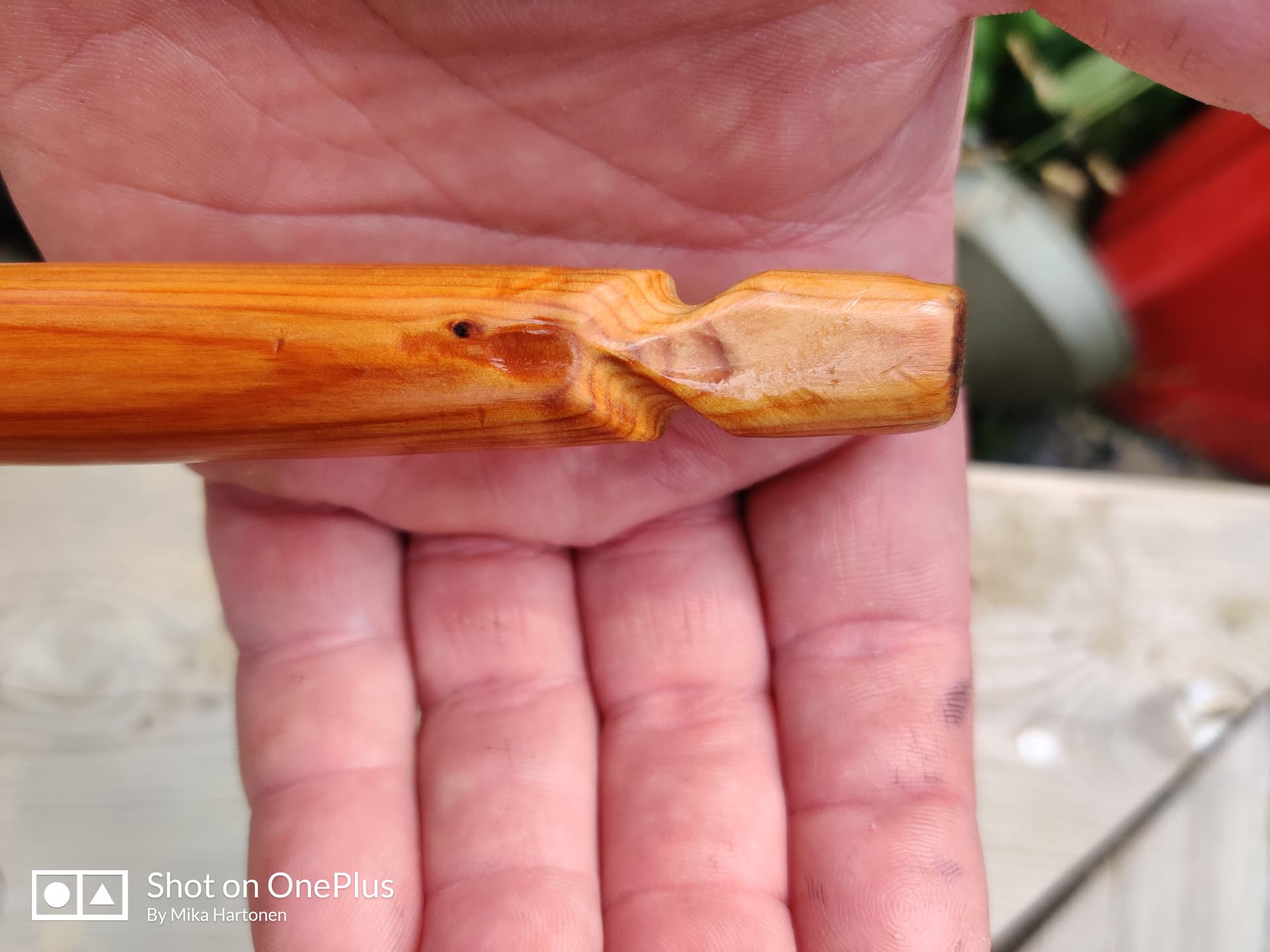

Tämä hedebyn uraton nokkihan ehkä vielä hieman raakemmin pakottaa sen tyven taipumaan jyrkemmin kun tavallinen urallinen nokki yksinkertaisella tukkikytkylllä.
Nyt pitää muistaa se, että kyse on pellavajänteestä. Esa käyttää aina Dacronia. Synteettiset materiaalit kestävät lähes mitä tahansa, eikä niillä ole väliä, miten solmut ja silmukat tekee.
Jep yhdellä silmukalla touhuan ja tukkikytky alapäässä. Olen muutaman tuplasilmukkaisen tehnyt ja nekin modernilla jännejigillä. En ole vielä tehnyt käsipelillä tuplaa, flaamilaista siis ymmärtääkseni. Dacronilla/polyesterillä kun sen venyminen aiheuttaa ongelman sopivan mitan saamiseksi kun joka jousi on hieman eri mittainen. Inan verran liian pitkää voi justeerata kierteitä lisäämällä, mutta liika on siinäkin touhussa pahasta. Lyhyen voi avata ja punoa uudestaan, jos on säikeissä varaa. Polyesteriä käytän siksi, koska se on ainoa hyväksytty jännemateriaali “uffaffaan” säännöissä ja haluan olla “lainkuuliainen” kisatessani, vaikka tätä sääntöä tunnutaan rikottavan jonkin verran maailmalla. Toisaalta hieman elastisena materiaalina Dacron ja sen rinnakkaistuotteet lienevät jouselle ystävällisempiä kovempiin venymättömiin materiaaleihin verrattuna, vaikka heitto ja nuolen nopeus hiukan kärsiikin.
Tämähän nyt ei sovi enää otsikon alle sitäkään vähään. Se halkeama alkoi rakoilla niin päätin tehdä varman päälle. Nyt ei tarvitse pelätä että jänne luistaa tai jousi halkeaa.
Kevensin paunoja 67#@27" → 60#@27". Tein nuolisetin 63# varsilla. Vielä vähän nuolia trimmattava että saa toimimaan.
