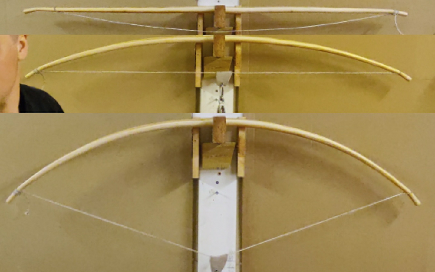

Tällänen marjis tuli aloteltua muutama viikko sitten. Kuvassa raaka työstö tehty. Alunperin keskeltä halkaistu, Mennalta hommattu suomen marjakuusi kepukka. Kauhea kieroilija…
Nyt jo 4 lämpö oikaisua ja taas näyttää aloittava paluun alkuperäiseen heittoonsa. Piti tehdä oma penkki tälle missä saa olla kinterissä säilössä… tänään viimeisen puhaltimella oikaisun jälkeen meni kuumailmapuhallin oikoseen ja löi tulet välistä…
Lavat on keskenään aivan eri maata. Toisen pään syyt ovat alle millisiä ja toisen 1-3mm. Nyt kun tilleröintiä vienyt pidemmälle niin aivan järjestään on nokkiura pään (oikea) lapa paljon jäykempää kamaa kun toinen.
Tiili seinällä on lähtökohta tilleröintiin… lavat oli samanpaksuiset keskenään ja tässä tulos…
Nyt kun tilleri on alkanut löytää suuntaa niin toinen lapa on 1-2 milliä ohempi/kapeampi koko matkalta ja edelleen tuntuu olevan jäykempi. Viimeisimpänä kokeilin levittää pellava öljyä jäykempään lapaan ja sain tois puoleista reflexiä pois ja taipumaa tasaisemmaksi. Nyt alkaa jo lähenemään ja saa ottaa jon toisesta lavasta välillä…
Kahvassa paksuutta 38*32 ja painoa 550g
Pituutta tosiaan se 167 senttiä ja tapit päissä 5-6 senttiä. Jäykkä on kun mikäkin ja tarkoitus on jäykempi tullakkin.

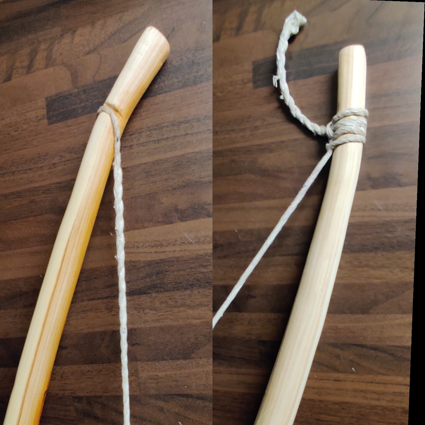

Taivutitko nuo lapojen kärjet lämmöllä?
Sen verran että nippa nappa jaksan ~18" vetää mutta tässä on vähän paikat rikki niin ei voi pullistella. Tänään mittaan mittarilla. Just jotain 27 sieltä varmaan tulee kaiveltua kun vähän tilleröi.
Tietysti. Aina. :slight_smile:
Kiitos ! Vesikattilassa keitin vartin per kärki ja väänsin mutkalle !

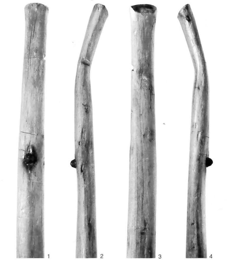

Onko kellään selitystä, miksi tässä mallissa päät ovat ”väärään” suuntaan mutkalla? Ja aika raskaatkin ovat nykyajatteluun nähden. Joku syyhän tähänkin tekotapaan varmaan löytyy.
Omia havaintoja näiden tappien kätevyydestä on kyllä jo monessakin kohtaa kun tein sen yhden kevyen käyttö jousen tälläsillä kärjillä.
Mutta yhtenä esimerkkinä voisi olla omasta mielestä ainakin että tuo mutkalle käännetty pää on paljon parempi pitää kiinni kun laittaa jousta jänteelle polvi kahvaa vasten.
Ja siis minä haluaisin ajatella että tässä on tehty käytännöllinen ja kestävä jousi. Ehkä kärjet on paksut sen takia ettei ne ainakaan katkea tms ja pituutta sen takia ettei jänne karkaa pois. Naula mikä tähänkin on vielä tulossa vielä tukee sitä että jänne on haluttu pysyvän aina mukana ilman vaaraa sen hukkua tai valua pois.
Ja voisihan tälläinen mennä hyvin vaikka vaellus keppinä vaikka alkuperäisessä ei sellaista kulumaa näkynyt. Mutta mistä sen tietää kuinka tuore jousi se on ollut aikanaan.

Täytyy vähän kevennellä… nyt näytti 90 paunaa 22 vedolla. Vähän jo rupes settiä tulemaan niin jos vähän keventäis ja siistisi pinnat niin kattelee sitten paunoja uudestaan.
Vasenta lapaa vähän jo kärjestä kevensin että sais taipumaa sinnekkin

Voihan olla että puussa vain alunperin oli tuollaiset mutkat, juuri jousen mitan päässä toisistaan. Jousen tekijä sitten käytti sellaisenaan.
Nokit taas joutui pitämään aika paksuina, koska marjakuusi on pehmeää puuta ja jänne syö siihen syviä uria. Sarvinokit keksittiin Englannissa vasta myöhemmin.
Onhan noita samoja taivutettuja päitä muissakin löydöissä.
Sitten asia on selvä, mutkat on tehty tarkoituksella.

Tuo kärkien kääntö ja raskaus on muokain ihmetyttänyt. En oikein voi uskoa että vireeseen laitettavuuden takia olisi tehty. Kumma piirre.

Kyllä tästä vielä paunoja täytyy kevennellä. Enkä mä tosiaan aiokkaan tätä paahtaa. Vähän vaan lämmitin kärjen aluetta ja väänsin sivu vääryyttä muottiin. Tummuus tulee tuossa siitä että muu lapa on hionta pölyssä
1100 luvun piirroksista ja maalauksísta löyttyy useita kuvia todella kuperista kärjistä. Tässä muutama.
Saksa 12thc (muuta tietoa en ole löytänyt)
Ja siinä kolme kuvaa kirjasta Cambridge MS O.9.34 Romance of Alexander
Englanti 1250 luvulta. Huomattavaa näissä on, että vain ylä lapa on koukulla.
(Manuscript Miniatures: Search)
Tuokin että ylä lavassa on niin vielä menis sen vireille laiton piikkiin… :innocent::innocent:
Vähän kevensin, luulin niin… Mutta aika raakasti jerkkua vielä. Yli sadan menee kuvan 26" vedolla. Jänne soi kireenä kun tein vähän ohuemman, 30 säikeisen pellava jänteen. Yllätyin että kesti vielä toistaiseksi.
Onko parannus ehdotusta tilleriin ? Vasenta keskilavan jälkeistä vielä vähän?
Oon yrittänyt löytää, mutta vielä ei oo tarpannyt vireille pisto kuvia näistä vanhemmista jousi tyyleistä. Siinä 1300 lopulla alkaa vasta ilmestymään muutamia. Tämäkin veistos on sieltä 1400 luvun alusta kun katsoo noita vaatteiden leikkauksia.
