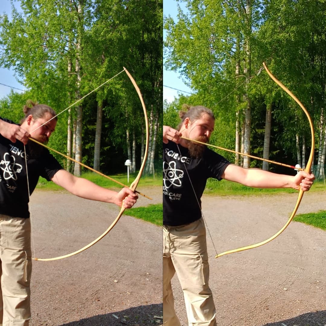

Tässä kaks lähes identtistä jousta pituudeltaa (147 & 145cm) sekä paunoiltaan (45lb +30" tuuman vedolla). Toinen heittää tavallista taulunuolta 80m kun taas toinen noin 150m. D on tuomea ja rekurvi pihlajaa. Kumpi on voittaja?
Sanon omasta kokemuksesta, että pitkäveto ei kannata lyhyissä juosissa ellei ole vasmis johonkin kompromissiin materiaalien suhteen.
Ja tarkkuushan ei todellakaan ole juosesta kiinni vaan ampujasta. Nopea heitto on sitten asia erikseen.
Vois olla että D-tilleri heittää pitemmälle. Mites tuo pihlaja, oliko siinä muuta kaarevuutta kärkien lisäksi? Näyttää siltä kuin se taipuis hurjasti läheltä kahvaa, ja selystämättömänä?
