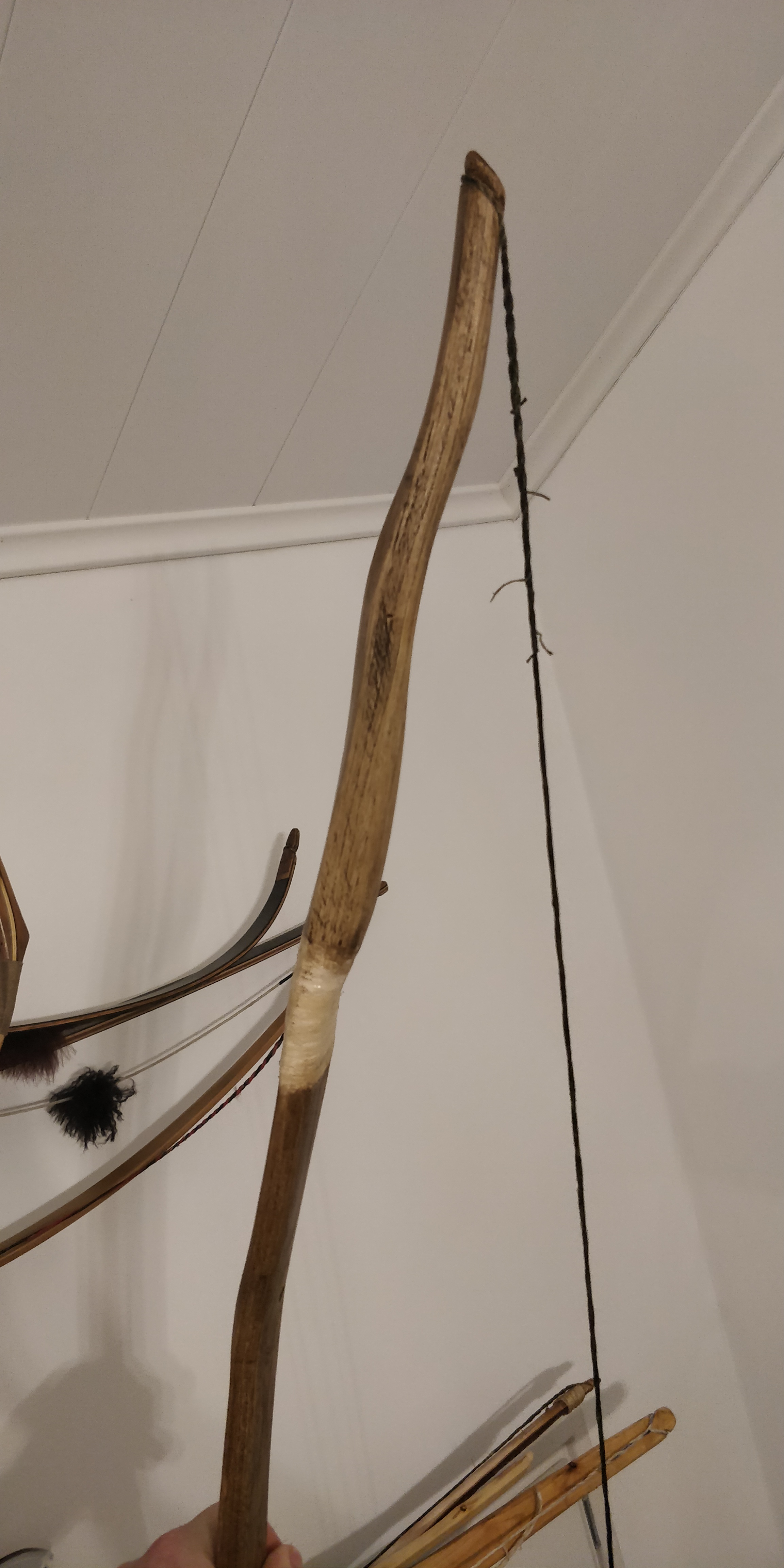

Sain aikaiseksi veisteltyä loppuun jo syksyllä aloitetun jouseni ja tämä nyt muistuttaa tai ei muistuta möllegabettia. Kertokaa te ?
Jokatapauksessa…
Tais olla syyskuun loppua kun löin kirveen ekan kerran kynäjalavan kupeeseen. Mikeltä ostettu aihio vaikutti alkuun tosi hyvältä.
Kunnes jousi alkoi saamaan muotoa niin ylemmän lavan taitoskohdassa ilmestyi oksasta alkava halkio… No Jereltä mielipidettä ja päädyin yrittämään korjata sen. Veistin ihan vaan olettamalla tuon kohdan sellaiseksi mikä sen kuuluisi loppujen lopuksi olla koska jousi oli vasta karkeasti muotoon veistetty. Ujutin halkeamaan aluksi epoxi liimaa…
Käytin korjaukseen sitten hirven jalkajännettä. Kostutin jänteestä halottuja säikeitä ja pikaliimaa apuna käyttäen kieputin siihen halkeaman ympärille pätkiä. Jänteet joita mulla on ovat noin 5-10cm pitkiä joten ilman liimaa olis ollut ehkä vähän haastava ? Mutta sai vähän primi ilmettä jänteellä vaikka liimalla laitoinkin.
No annoin sitten kuivua pari päivää ja jatkoin tilleröintiä
Tilleristä ei kuvia nyt löydy mutta haastavaa hommasta teki se kun oma tilleri puu oli tosi huono ja kun jousessa oli jäykkyyttä aikalailla niin mun narut katkeilevat ja sitten jousen lavat alkoi kieroilla…
Jousen ala lapa veti jännittäessä kieroon ja pelkäsin jo että jousi oli susi… Vähän taas kysymystä viisaammille ja seuraavaksi sitten olin ostamassa kuumailma puhallinta… tein lautaan jouselle penkin josta se pysyi suuorassa linjassa kärjestään… sitten lämmitin kieroa lapaa ja puristimilla hissukseen oikaisin sitä. Oikaisin vähän yli jos se siitä sitten palautuu hieman…
Lapa suoristui kiitettävästi joten jousi olisi taas tilleröinti kunnossa…mutta sitten alkoi sellainen tapahtumien sarja että jousen teko jäi siihen ja tätä touhua jatkoinkin vasta tässä helmikuun puolella.
Päätin vähän parantaa vermeitä ennenkuin jatkan ja tein kunnollisen tilleröinti puun joka kestää vähän jäykempääkin jousta sekä tein ihan tilleröinti jänteen ja muita vehkeitä ettei tarvitse niitten takia homman tökkiä…
Tilleri meinasi taas mennä ihan pieleen… mikä kumma siinä on että joka jousella meinaa jäädä se sarana siihen kahvan alkuun. Hieman typerästi jousi taipu alkuun liikaa kahvan tyvestä ja paunat meinasi kadota taas jousesta. Sain kuitenkin lavat tasapainoon ja hieman alkuperäistä taipumatonta keskiosaa lyhentämällä sain pahimman saranan pois ja jouseen ihan kivan tillerin…
Ennen tätä kuvaa olin jousta kokeillut mutta lapojen kärjet olivat liian masiiviset ja jousi potki käsille. Kevensin niitä ja jousi muuttui miellyttäväksi ampua…
Jousi lukuina… Pituus 64 tuumaa ja 28,5" vedolla mitatut paunat 57. Tämä täytyy vielä tarkistaa mutta nuissa lukemissa pyöritään.
Lapojen litteä osuus 440 mm pitkä , 38-35mm leveä ja n. 14mm paksu hieman pyöreä profiili.
Kärjet n. 280mm pitkät ja tyvestä n. 23x23 ja kärjistä 14x14.
Kahva 32x25mm
Jousi painaa ilman jännettä 464 grammaa
Jänteen tein dyneema kuitu siimasta ja keskipunoksen pellavalangasta.
Jouseen tuli mukavia käppyröitä ja ylä lavasta tippui oksa mikä toi mukavan yksityiskohdan. Hieman koitin kahvaa koristella ja pintaan laitoin osmo vahaa antiikki tammi sävyllä. Päälle meinasin vielä pellavaöljyä pyyhkäistä. Mukavan yksityiskohtainen ja sen verran ongelmaa aiheuttanut jousi että nyt hieman harmittaisi jos heti särkyisi. Toivottavasti jousi kestää kesään asti ja pääsee kisaamaan. Eka satsi nuolia tehty ja lisää tulossa !
Ehkä 100 laakia ammuttu ja hyvin pelaa. Ens viikolla alkaa treenaus kisoja varten. Ja tietty uuden jousen veisto vara pyssyks…
