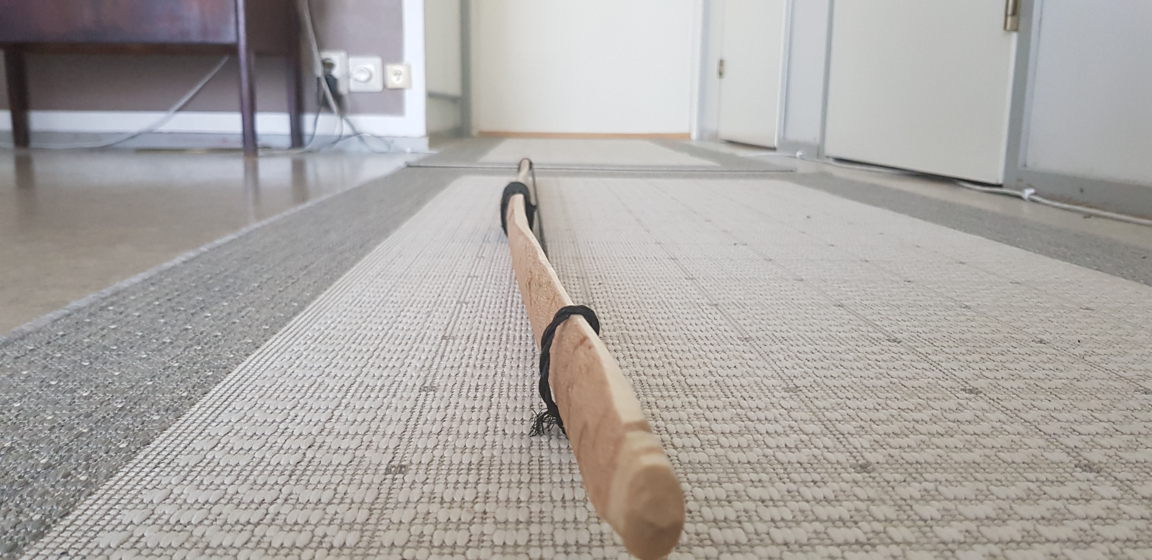

Alkaa näyttämään hyvältä!
Ootko miettiny haluatko jouseen ympyrämäisen vai elliptisen tillerin? Itse tavoittelisin ellipsiä, kun sulla on kahva hiukan kapeampi ja paksumpi.
Näkeehän tuosta jo että ylälapa taipuu liian vähän, eikä tuota kannata enempää vedellä ennen kuin tuo on korjattu. Ja myös kahva näyttää taipuvan aika paljon. Näihin ainakin itse kiinnittäisin huomiota.
Hitto kun alkaa tilleröintipeukaloita syyhyttämään, makian näkönen aihio.
En oo miettinyt tuleeko elliptinen tilleri vai ympyrämäinen. Kahva on pari milliä paksumpi kuin muualta, tunnen kuitenkin kuinka puu taipuu siitä, ehdotitte läpitaipuvaa. Kirveen terällä vedelly, viilalla lähtee turhan paljon puuta. Tilleriä paranneltu, taipuu nyt huomattavasti tasaisemmin. Pari nuolta ammuin, kovin räväkästi lähtee, meteliä pitää aika paljon :slight_smile:
Puukon terällä voit siklailla, tai sitten ostaa ihan oikean siklin. Niillä hoituu lopussa tilleröinti parhaiten. Tee vaan läpitaipuva, mutta koska kahva on kapeampi kuin lavat, se ei voi taipua yhtä paljon. Eli jätät vain himpun verran kahvaa jäykemmäksi.

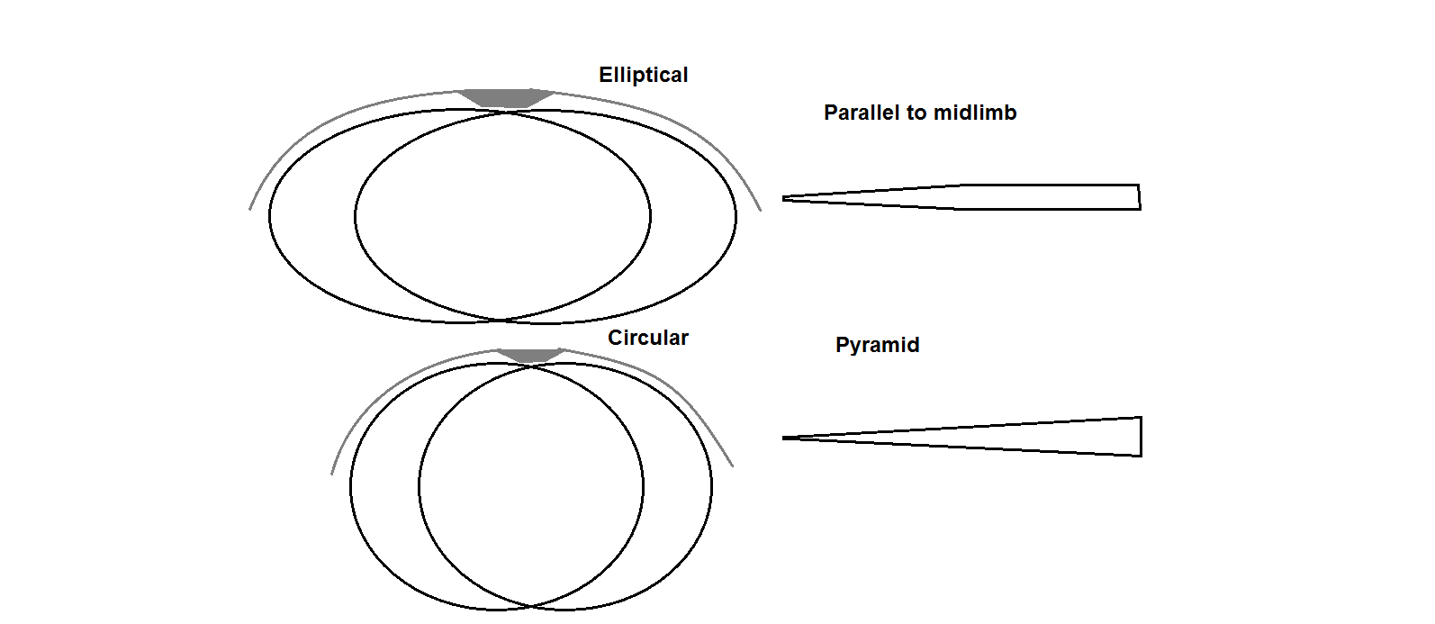

Elliptinen tilleri vaatii pyramidimaisen tillerin, että se pääsee oikeuksiinsa, joten sitä ei oikein voi yleistää. Hyvä nyrkkisääntö on, että mitä leveämpi lapa jossakin kohtaa, sitä enemmän se voi taipua. Jos jousi on suht tasaleveä koko matkaltaan, kannattaa tillerin olla todella kärkipainotteinen.
Tässä on pikku havainnollistus.
