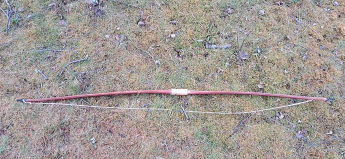

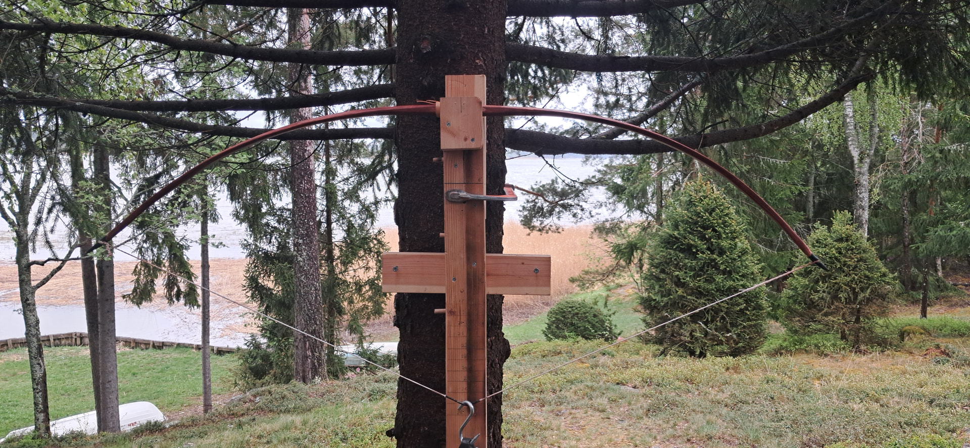

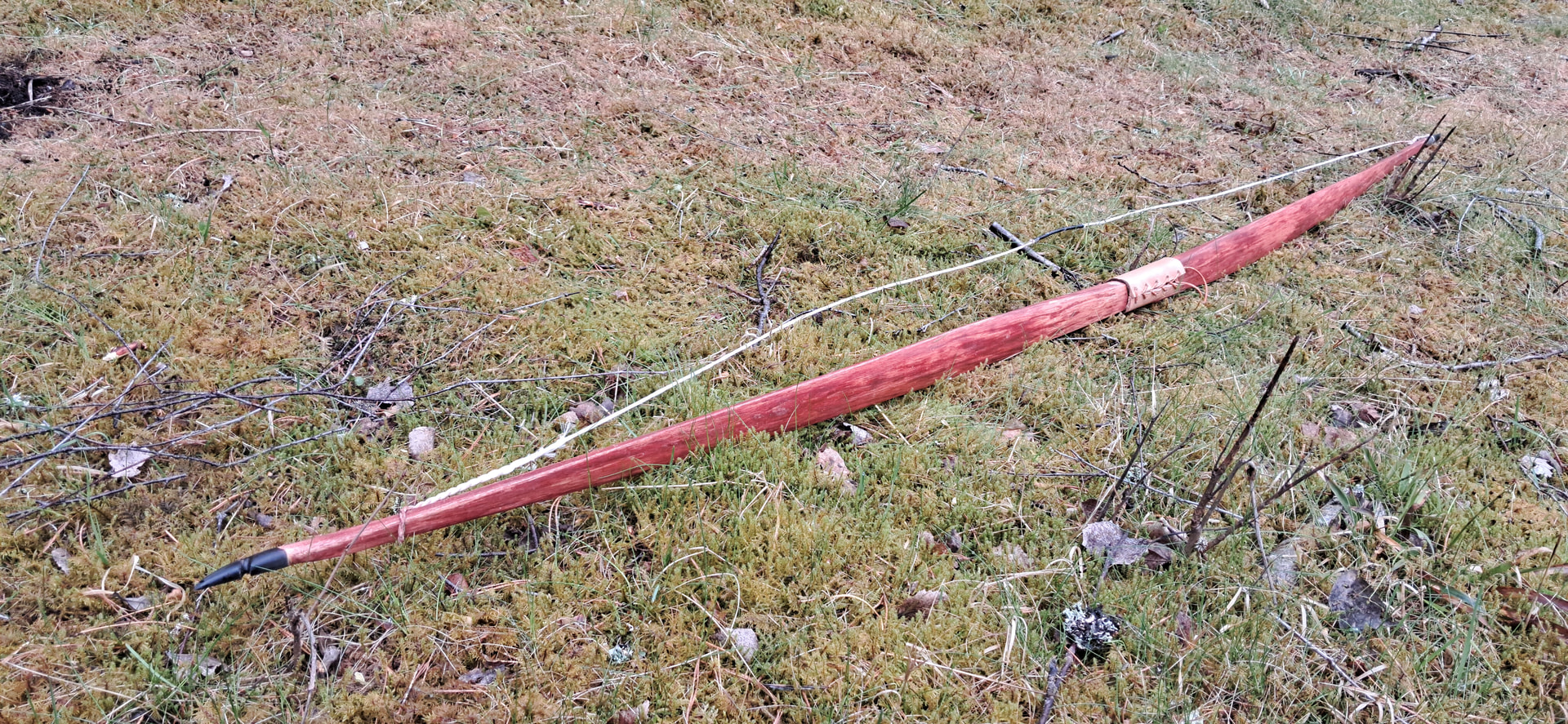

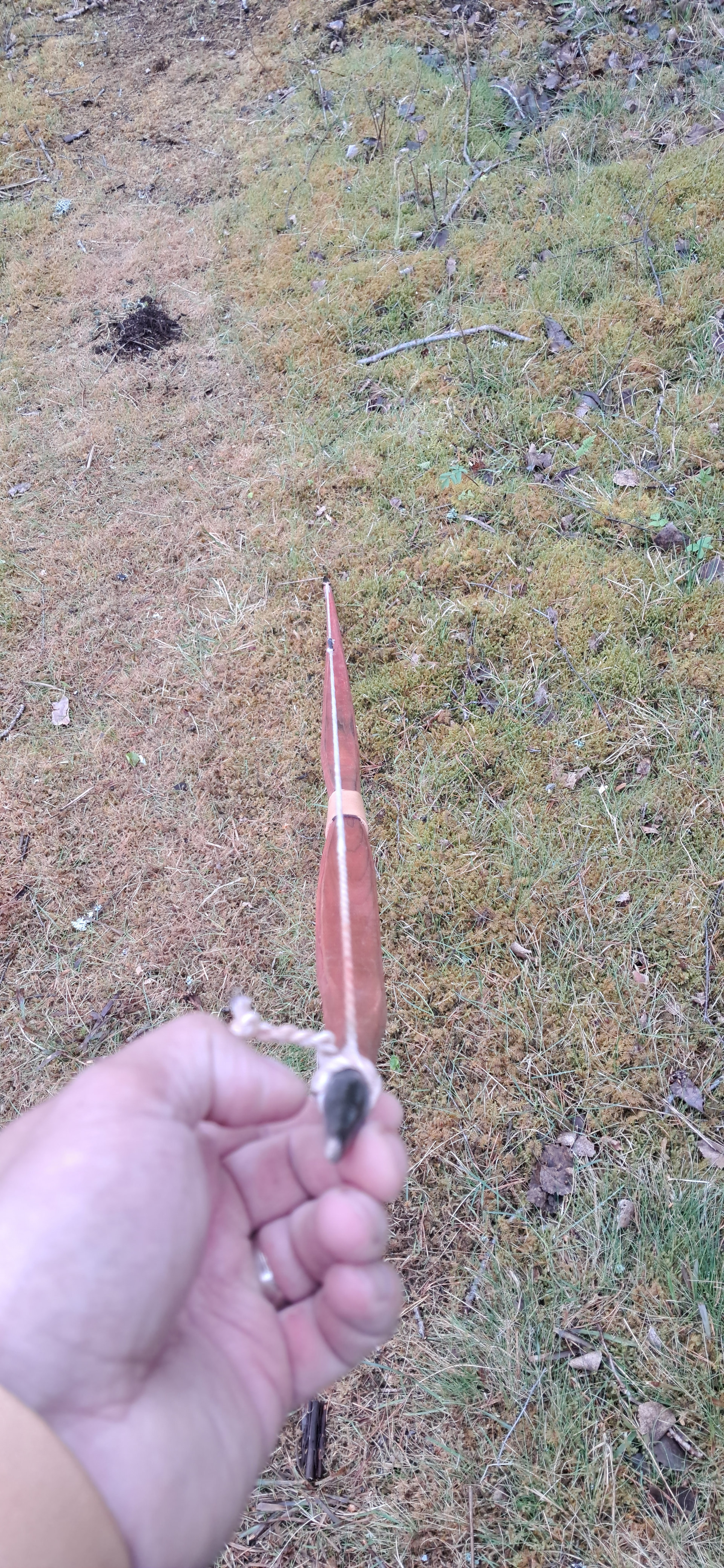

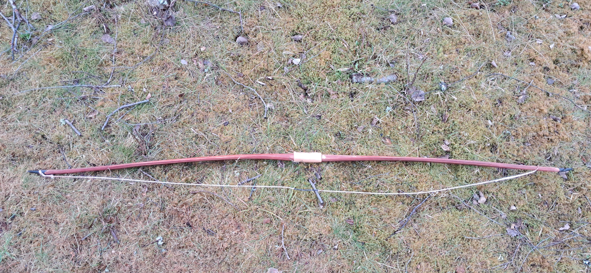

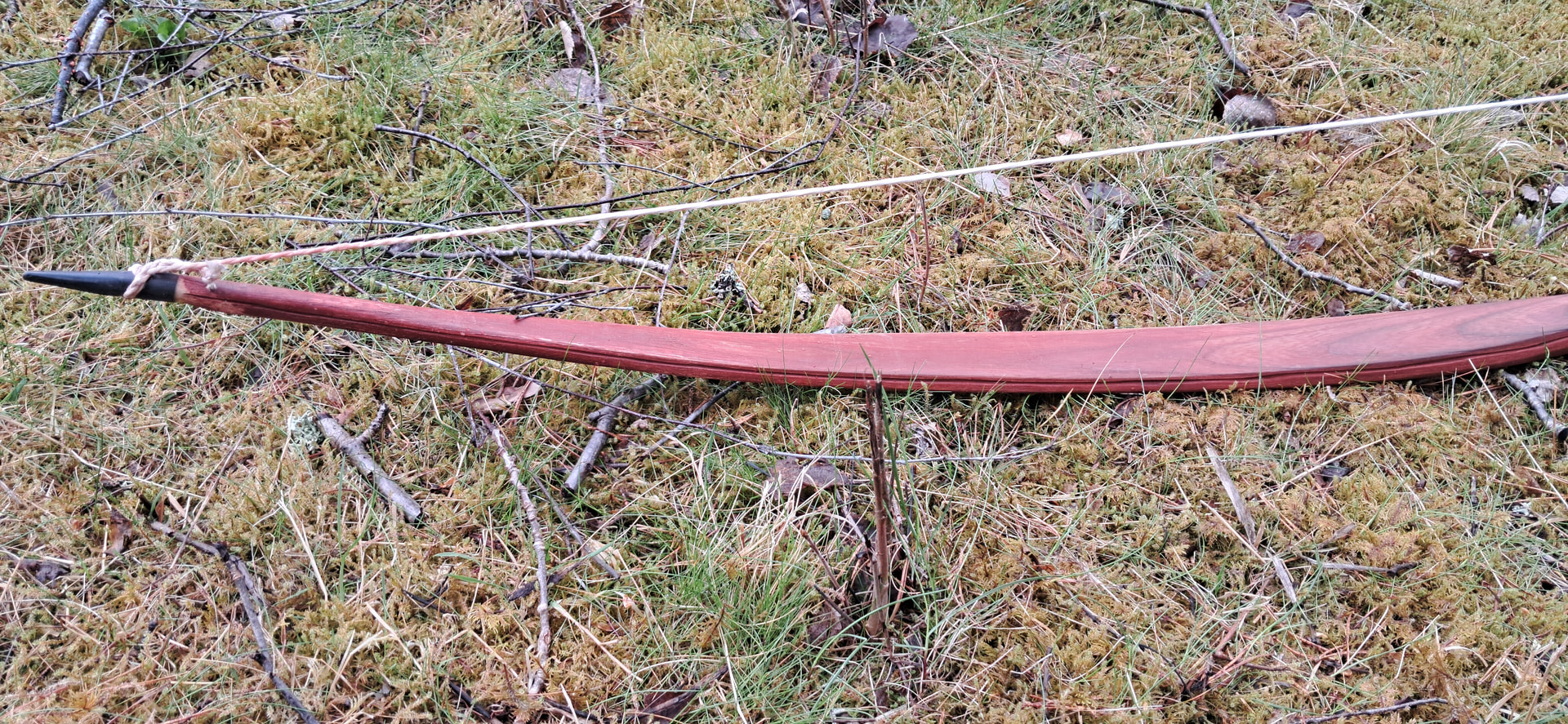

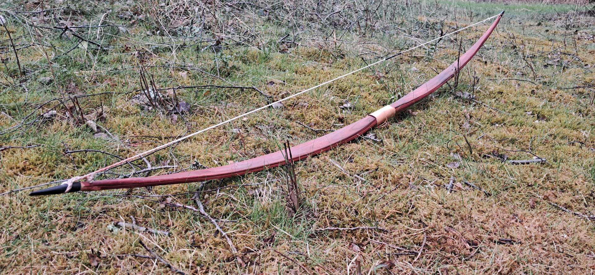

Jalavajousi 45# 27"

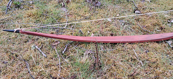

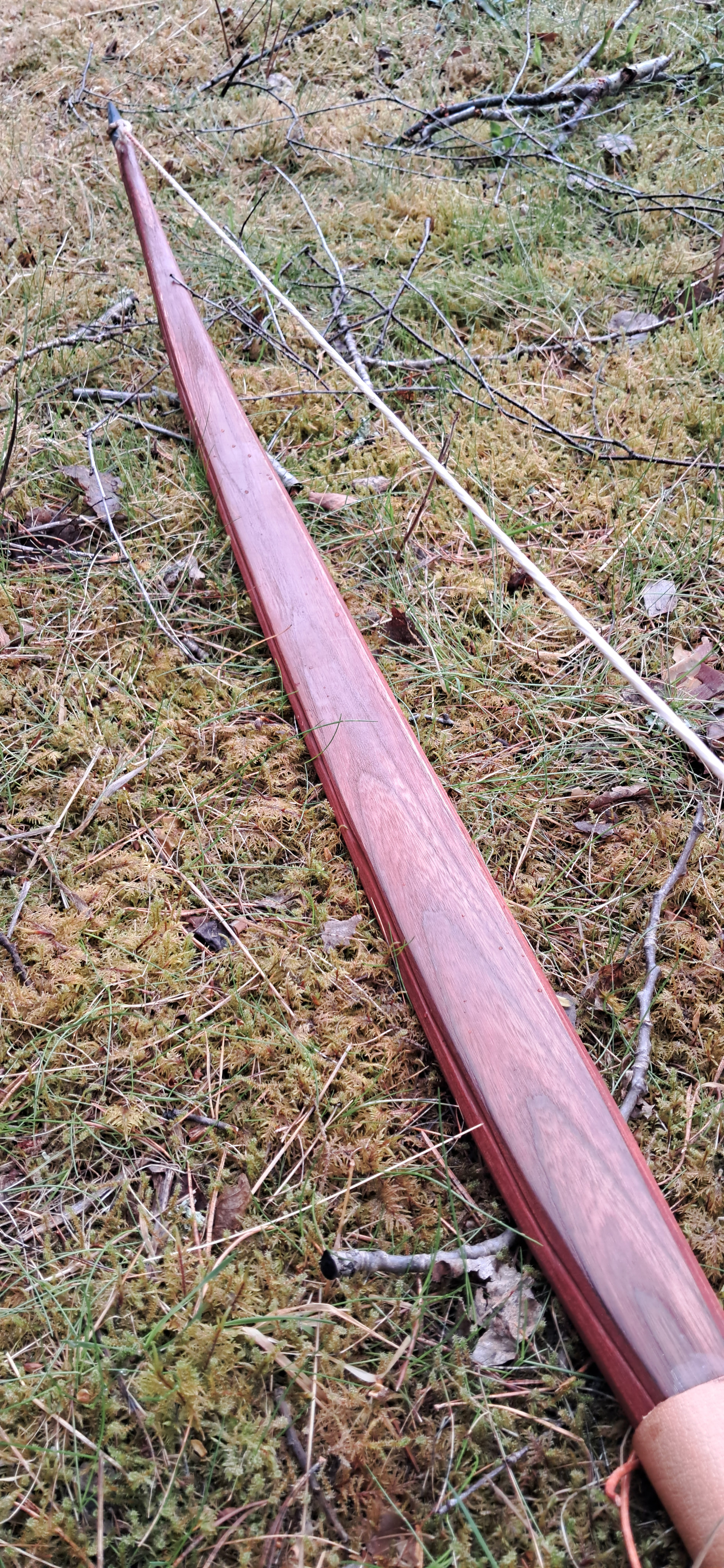

Tämän jousen lapojen poikkileikkauksen muotoilussa otin mallia tästä jousesta Nuerbergin museon jousi ja jalkajousia.

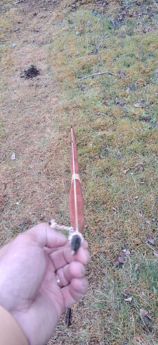

Eroavaisuutena tuohon museon jouseen, että tässä ei ole kahvarefleksiä ja nokit on eri materiaalista sekä erimuotoiset. Lisäksi kärjissä on n.20cm matkalta hyvin lievästi refleksiä.
Pituutta jousella on nokista toiseen selkää pitkin mitattuna 181cm. Jousiaihio oli oksaton mutta aika kieron mallinen ja oikasin höyryttämällä mutta ei tästä suoraa saanut millään. Jousen alalapa oli luontaisesti myötäkäyrä enkä lähtenyt uudelleen yrittämään höyryllä suoristusta kun sitä kohtaa olin jo kertaalleen höyryttänyt. Leveyttä jousen lavoilla 48mm. Pinnassa maaväripigmenttiä ja kuumailmapuhaltimen avulla imeytettyä mehiläisvahaa. Kokeilen jossain vaiheessa tehdä uuden jousen samalla tyylillä suoremmasta palasta johon tulee kahvarefleksiä ja enemmän refleksiä kärkiin mutta lyhyemmältä matkalta.
Tästä tuli tämän vuoden AR jousi ja taidan ottaa jatkossa maastokisoihinkin tämän mukaan.

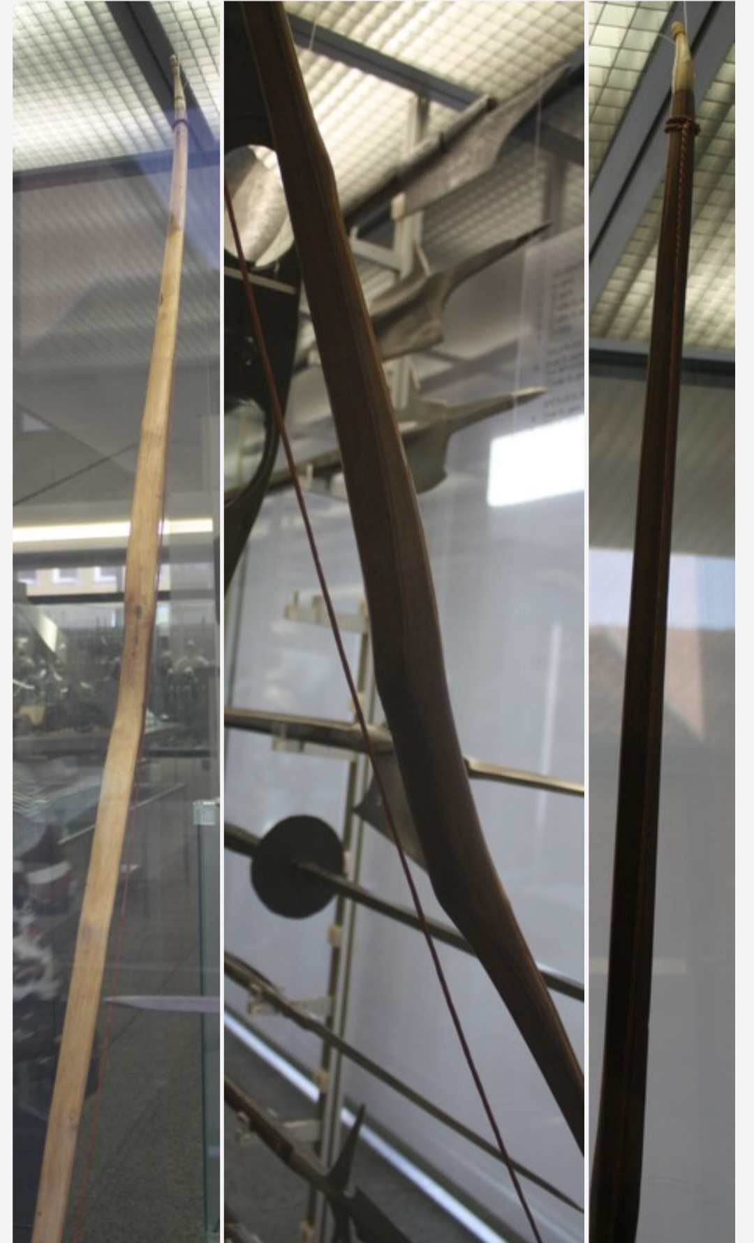

Tässä vielä netistä otettu kuva tuon museon jousesta josta näkee muotoa
