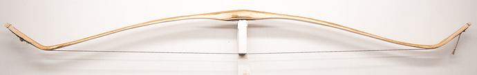

No niin, viimeinkin, ensimmäinen jännejousi on työn alla! Mennalta hankittu jalava-aihio oli odottanut jo pari vuotta muotoon kuivattuna, samoin revityt jänteet. Ja viimeinkin sain liimattua jänteet! Malli ei noudata mitään esikuvaa, vaan ajattelin kokeilla ihan omien mielikuvien mukaan tekemistä. Kahvasta myötäkäyrä, muuten vastakaareva ja rekurvi. Kahvassa on myös hiukan puuvahvistusta, toivottavasti ei särähdä pahasti silmiin. Vähän kyllä ajattelin, että vaihdan jalavaa tilalle, niin ei erotu niin paljon.
Hirven jalkajänteitä noin 60 grammaa, liimattu sekoituksella, jossa on kaupallista nahkaliimaa ja itse tehtyä sammenrakkoliimaa. Liimasin ensin noin puolet ja 3-4 päivän kuivumisen jälkeen toisen puolen jänteistä. Ekasta kerroksesta tuli aika ruma, kuten myös toisestakin. Ei ole helppoa jänteiden liimaaminen, ei. Vaatii harjoitusta. Lisäksi, kaikki hiukankin kovat kohdat jänteissä näkyivät ja tuntuivat. Mielestäni olin melko hyvin repinyt jänteet säikeiksi mutta paremminkin sen voisi tehdä tämän liimauskokemuksen perusteella.
Muutaman viikon saa nyt kuivua ja asettua talvikuivassa ja -lämpimässä huoneessa, sitten tilleröidään. Esitilleröinti on siis jo tehty. Jäykkyydestä ei mitään hajua, kun en ole tuota jänteelle virittänyt, mutta jos nyt vaikka noin 50 paunaa olisi hyvä lukema. Jousen pituus nyt 150 senttiä ja tavoitevetopituus 28 tuumaa. Saas nähdä, miten käy.

Pikkuisen jo aloittelin tilleröintiä pitkällä jänteellä. Vielä on työtä, ei ihan taivu kuten haluaisin. Onneksi on pelivaraa paljon, tuli nimittäin aika jäykkä jousi. Toinen rekurvi on hieman vääntänyt sivuun, sama mitä oioin ennen jänteiden liimaamista. Ei onneksi pahasti mutta sen verran, että on pakko oikoa. Rekurveista saattaa lähteä vähän pois, jos ei toimi muuten, katsotaan. Mielenkiintoinen haaste tosiaan on tämä jousi!

Tässä mennään tällä hetkellä. Kohtuullisesti taipuu. On muuten hauska tilleröitävä, kun vastakaarevuutta tulee vain koko ajan lisää. Alussa oli 12 senttiä ja kun olen siklannut vatsasta puuta pois, niin nyt on jo 14 senttiä vastakaarevuutta. Ihan eri fiilis tässä kyllä on verrattuna yksipuiseen Ei vain pysy jänteellä, vaan pitkällä jänteelle tilleröitäessä vetoa palautettaessa jänne menee sivuun. Oioin jo hieman ja katsotaan lähipäivinä uudestaan, että missä mennään. Massa on nyt tasan 400 grammaa.
Komea jousi tulee! Hyvältä näyttää. Mielenkiintoista että vastakaarevuutta tulee lisää tilleröidessä. Sitä kai se jännerasitus selkäpuolella tekee…
Tästä tulee kyllä hieno jousi! Jännejousia kun tekee muutamia niin ei pelkkä puujousi meinaa enää maistua…
Kiitoksia. Sitten voin olla ainakin vähän tyytyväinen, kun tuota pääsee tilleröimään normaalisti, ilman puristimen apua. Oikaisu meni vähän yli vaikka lämmitin hyvin varovasti. Tämä tuntuu reagoivan lämpöön selvästi herkemmin kuin paljas puujousi, mikä oli kyllä tiedossa mutta ei vielä konkreettisesti, paitsi nyt.
Jos tuota kuvaa katsoo, niin hakisin lisää taipumaa lavan puolivälin jälkeen.
Komppaan tillerisilmääsi. Kun lämmittää jännejousta niin samalla se myös paahtuu ja jänteet kuivuvat entisestään siltä kohtaa. Lämmön on oltava maltillinen noin (reilu) 50C ja niin pitkään että jousi on selänkin puolelta epämielyttävän kuuma. Mutta kyllä jännejousen jännelinja kuumantamalla voi korjailla. Tämähän on tämmöinen deflex Mongolijousi! Voi olla että nahkapalaohjurit voivat auttaa viimemetreillä siyahien kulmakohdissa jännelinjan ohjailua.

Jalavajännejousi edistyy. Vastakaarevuus oli kasvanut jo 15 senttiin. Tilleröinnin aikana se putosi 13 senttiin. Nyt sain sen jo jänteelle. Kohtuullisesti taipuu mutta ongelma on edelleen se, ettei pysy jänteellä. Vähän kun veto ylittää sen vaiheen, että jänne irtoaa rekurvien vatsapinnasta, niin jännelinja siirtyy sen verran, että en uskalla vetää enempää. Neljä kertaa oikaisin mutta edelleen ongelma vaivaa. Ilman jännettä tarkastellen jousi on täysin suora, samoin jousen ollessa jänteellä. Mutta vedossa lähtee kiertymään. Suorastaan ärsyttävää. Lienee niin, että jousi tai rekurvit ovat hieman toispuoleiset, vaikka sitä päällepäin näe. Vähän kapeahan tuo on - leveimmillään 35 milliä ja rekurvien juurella 25 milliä. Pari kertaa kokeilen vielä oikaista, sen jälkeen ainoa vaihtoehto lienee lyhtentää rekurveja, mikä vähän harmittaa. Sen verran makea vetotuntuma tuossa on!
