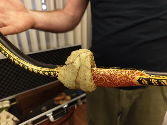

Mikäs jousi tämä viimeinen on? Mikä pintakäsittely? Aika rohkeasti laitettu mushamma, koristelun kannalta. Vaha kun tarttuu pintaan, niin eihän sitä oikein siististi saa pois. Pituusjousien ej varmaan tarvitsisi olla noin hienoja, menee vähän koristelu hukkaan.
Alex Wittenaarin maalamia jousia molemmat. Päällä on paksu venelakka joten kestänee mushamman. Mushammakääre on muuten dipattu hartsi/vaha liuokseen ja on paaaaljon parempi kun mun pelkällä mehiläisvahalla. Tässä hyvä kehityskohde itselle.

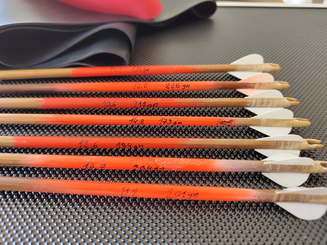

Jousi oli tuo täällä esitelty lyhyt, kevyt ja jäykkä jousi. Mitattiin paunat kisan jälkeen, 100# @24" ja 110# @26". Veto jäi vähän vajaaksi mutta jäykkä ja raskas nuoli lensi silti pisimmälle, 10mm taipuva ja 228gn painava. Nuoli oli kuudesta lohkosta kasattu tonkin nuoli joka ammuttiin tietysti siperillä.

Adamilla oli välineet vanhoja, niistä on täällä kuviakin. Omien sanojensa mukaan veti jotain 98#, joten hieman vajaa tuuma jäi uupumaan. Adamin sanojen mukaan hänen nuolensa oli todella kevyt, noin 170gn. Aika uskomatonta, pitää pyydä nähdä se nuoli.

Tänään hän vuorostaan elvisteli miten on viinessä 60gn nuolta siihen 50# luokkaan. Ivar sanoi että pitää olla etupainonen nuoli, niin Monus totesi että ok, ammutaan 5g eli 75gn nuoli sitten.
Monus on kyllä kuituluokissa kova. Vain 60 graanin nuoli?! Onko siitä tietoja, siinä ei enää paljoa ole materiaalia.
En tiedä. :smiley: Voi olla naurettavan lyhyt nuoli. Jotain 14", 16"?
