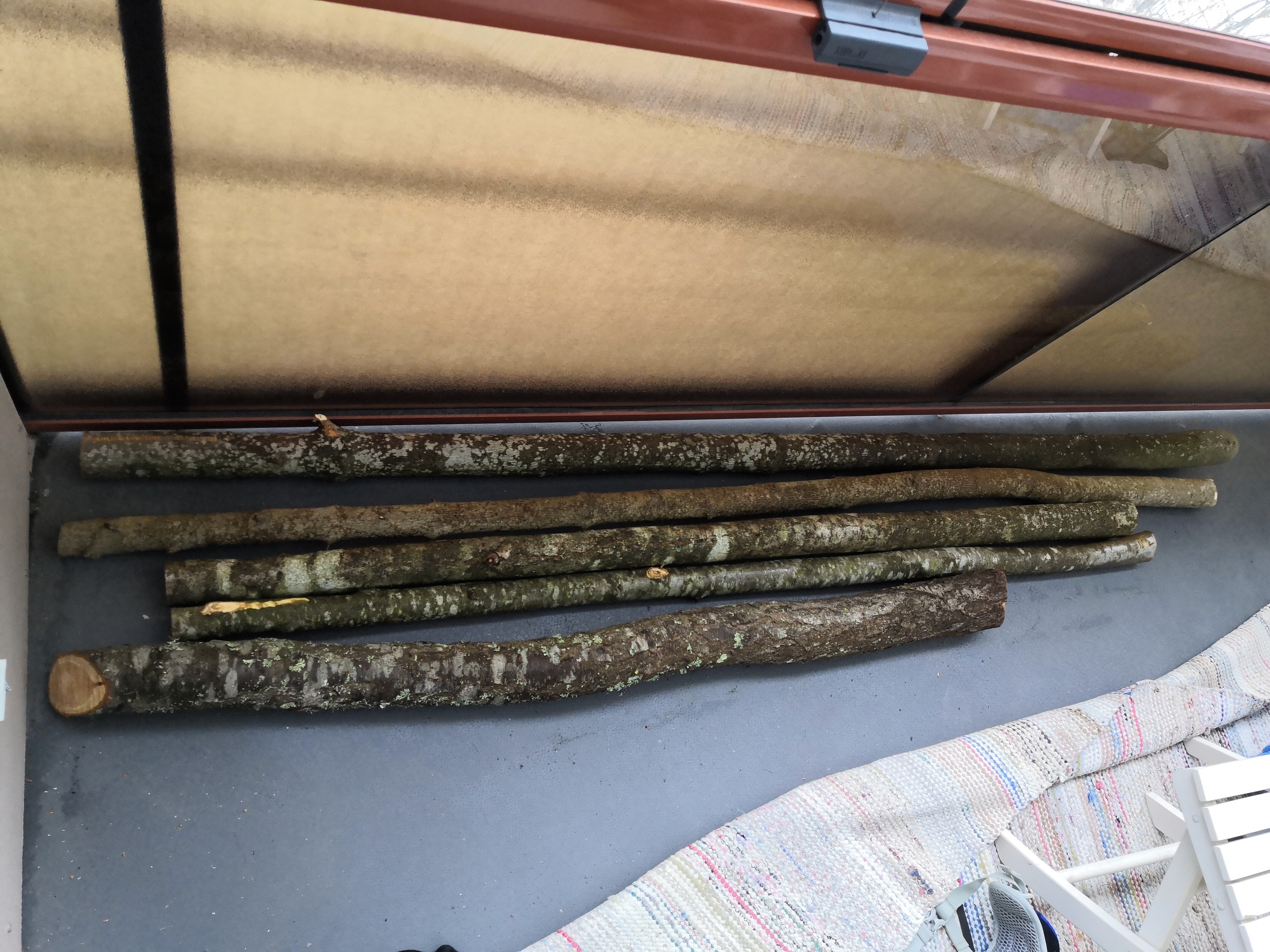

Tässä tämänhetkinen aihiovarasto. Pihlajaa, vaahteraa ja paksuin on omenapuu. Toistaiseksi ovat parvekkeella, voivatko olla semmoisenaan odottamassa työstämistä vai kannattaako liimailla ja veistää puolikkaiksi? Ja millä liimataan?

Parvekkeella olevat aihiot kannattaa ehdottomasti halkaista sydäntä myöden ja laittaa liimaa päihin.
Pihlajasta ja vaahterasta on fiksua ottaa kuoret pois heti tuoreena, kun se vielä on helppoa. Ne saa rapsuteltua helpoiten pois, puun pintaa vahingoittamatta, sarvesta tai luusta tehdyllä veitsellä. Kova puu tai muovikin toimii. Ulommaisen kerroksen voi kuoria puukollakin, mieluiten tylsällä. Tärkeintä on ettet vahingossakaan veistä puun pintaan pieniäkään lovia. Mitä ehjempi selkä, sitä kestävämpi jousi.
Omena taas kannattaa kuivattaa hitaasti ja jättää kesään asti ulos. Kuorineen ja varjoisaan paikkaan.

Tuo omena on sun aarre , minkä mittainen se on , minä näen tuo omenan sisällä luonnon lievä vastakaari lyhkäri ,sahaa päistä 2-3 mm kiekko pois ,liimaa erikeepperillä päät umpeen , kuivata muutama kuukausi parvekkeella kuorineen , komppaan tässä Juria ,jousen selkä tulee kuvassa yläpuoli , sitten kuoriessa varo ettet vahingoita sitä ,lue Knuutin poikien ketjuja sieltä löydät hyvät neuvot ,hienoo kun tykkäät tehdä puusta jousia :ok_hand:
Veistelinkin aihioita lähelle mittojaan tuoreena usein oli tuloksena syviä pitkittäin halkeamia ,selkään koskematta ,foorumilta kyllä löytyy vinkit , jokunen tuomipihlaja halkes ja kierty 360°🙈
Omenapuu on n. 145 cm pitkä ja melkein 10 cm halkaisija. Järjettömän kovaa puuta ku vähän sahailin. Mulla ei oo aavistustakaan millä tuun ikinä saamaan tuon halki.
