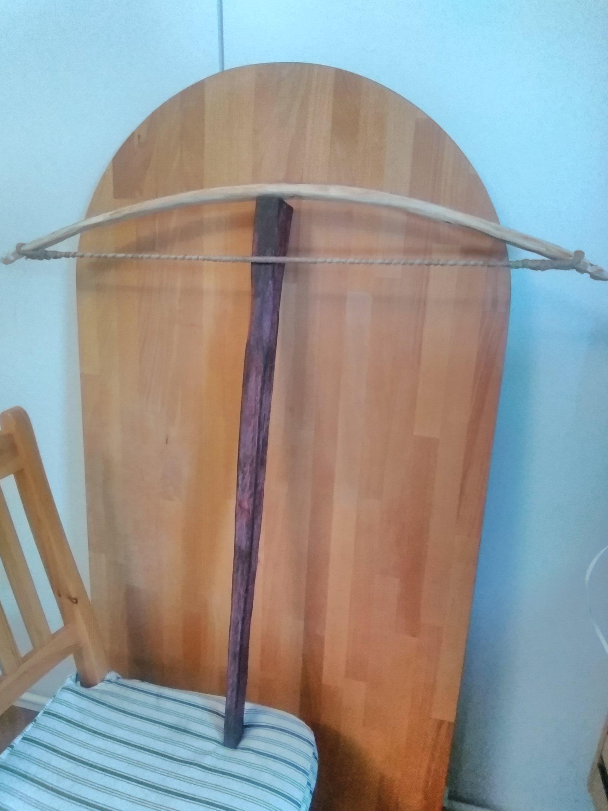

Onpa vaan huonosti tehty kaari.
Ei ennusta kovin pitkää ikää kun kaaren paksuus vaihtelee noin rajusti. Kaaren taipuvat osuudet ovat pieniä pätkiä siellä täällä, jäykkien paksujen kohtien välissä. Sekä energiatehokkuuden että kestävyyden kannalta kaaren olisi hyvä tehdä työtä kauttaaltaan. Kaaren tulisi ohentua kärkiä kohden kokoajan suhteessa selkään, myös mutkissa. Marjakuusella vatsapuolen olisi myös parempi olla pyöreämpi.
Sano se mulle
Kyllä nekin toimii jos isku väli on suhteessa kaaren pituuteen.
Toi litteä vatsaisuus on kyllä nykyisin aika yleinen menetelmä marjiksenkin kanssa…
Joo, kyllähän se kestää riittävästi alirasittuna, mutta onko kauheasti etua roikottaa mukana työtä tekemätöntä ylimääräistä painoa?
Eikös vempeleen tarkoitus ole kuitenkin heittää vasamaa menemään mahdollisimman rivakasti?
Tuohon sinun jouseesi ei voi kyllä verratakaan…
Nuo Todin marjis jouset ovat noin 120-150 lb luokaa muistaakseni ja näyttivät ihan hyvin rasitetulta.

Siinäpä on tammiaihio tukkiin. Liimapuuta, mutta kestää kyllä.

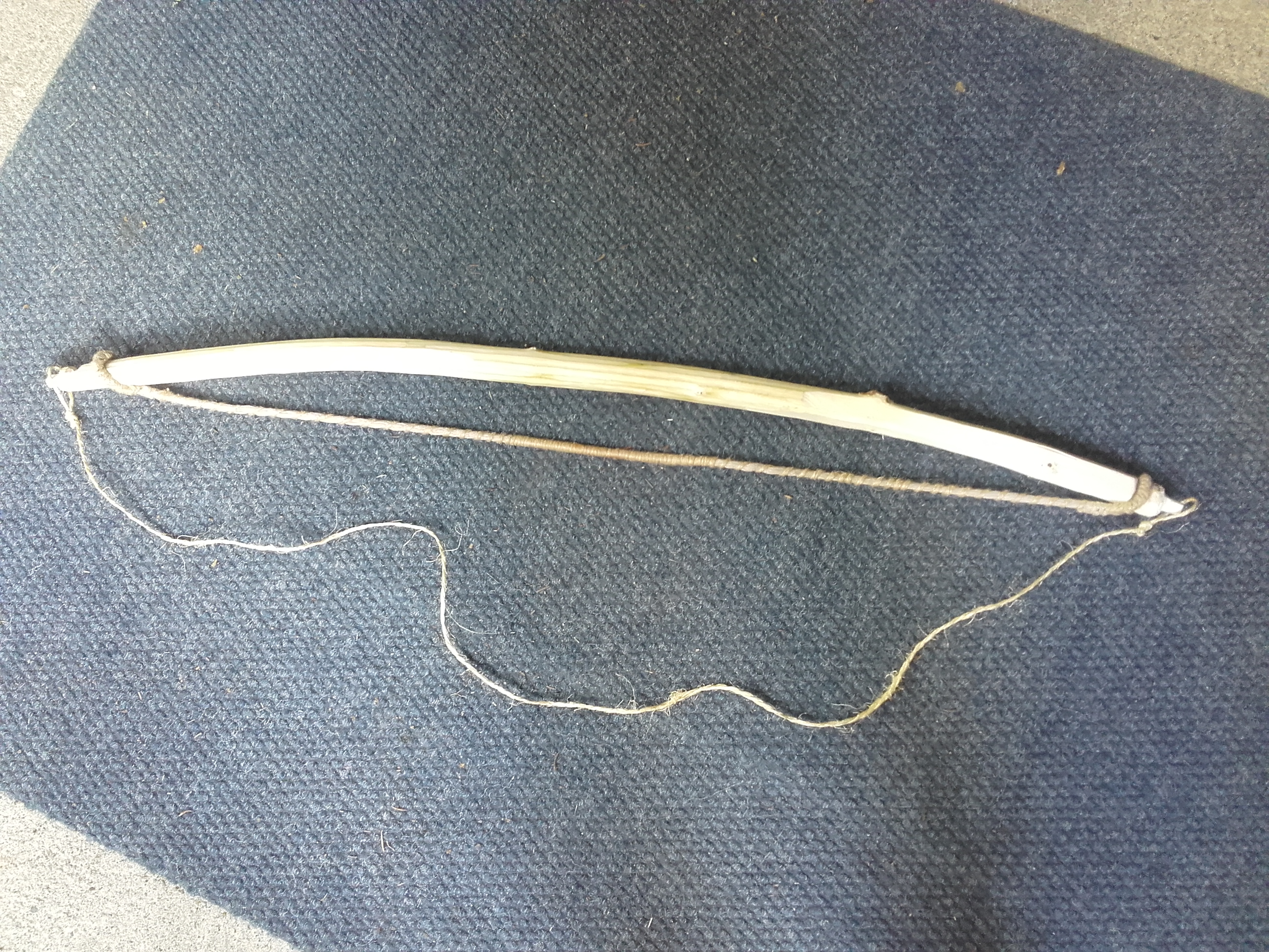

Tähän väliin täytyy kyllä todeta, että foorumin nimimerkki Jkoivusa osaa kyllä teorian! Tässä esimerkkinä myötäkäyrä tuore (ei ollenkaan kuivunut) lähes jännekorkeudella oleva paju, joka antoi 30 cm vedolla 120 lbs. Täydellinen tähän projektiin. Tämä ei siis ole sama 120 lbs kaari minkä tein eilen. Eiliselläkin 120 lbs kaarella laakalaukaus oli arviolta 2 x parempi ja heitto 2-3 x kovempi.
