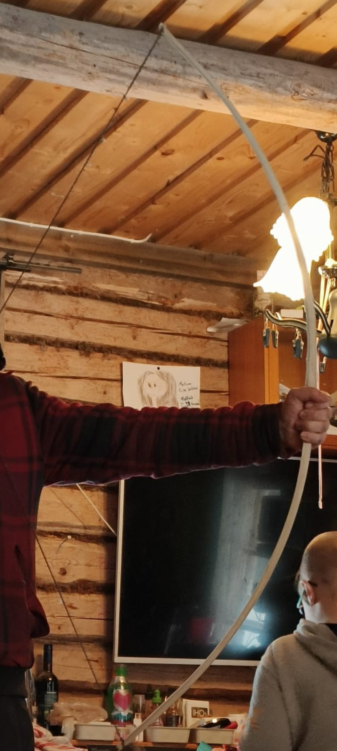

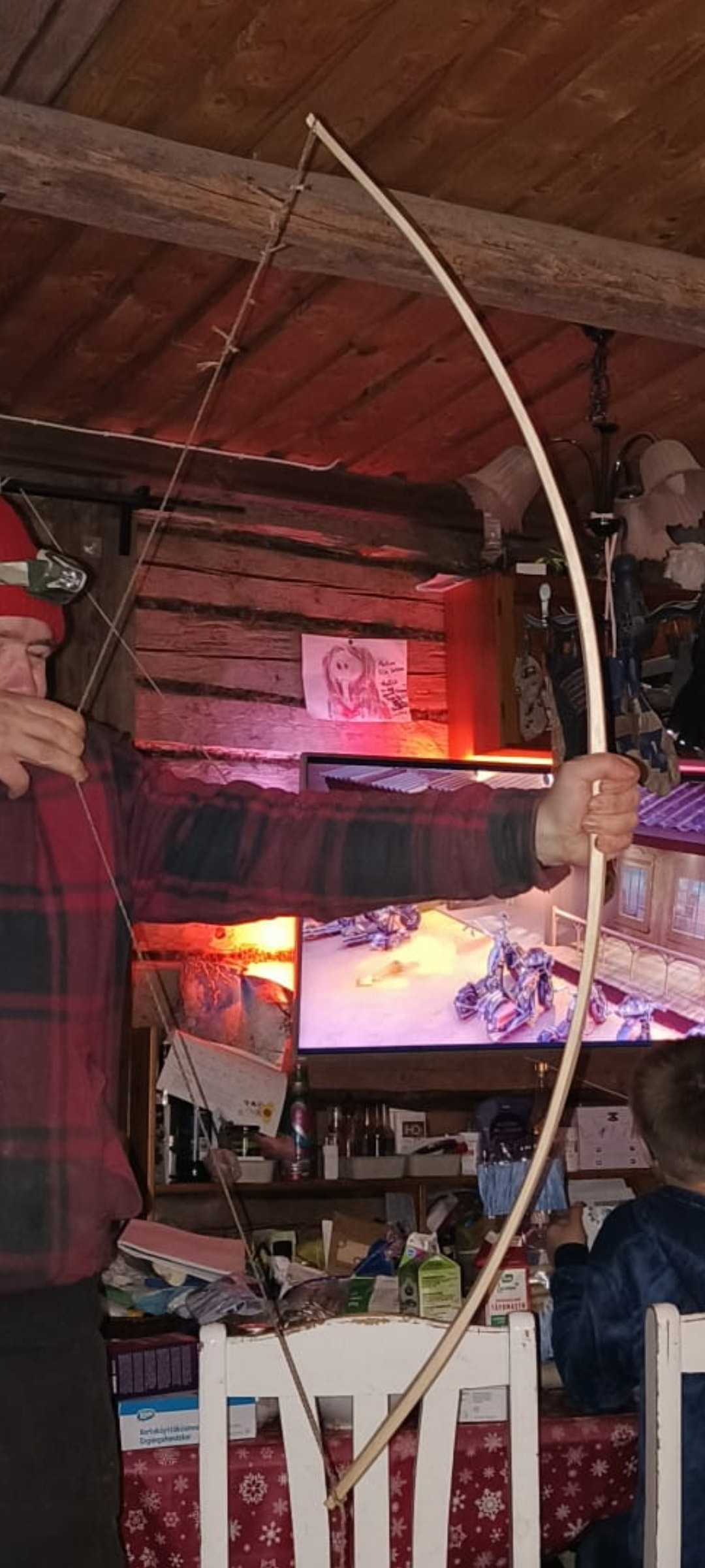

…sellainen pikkunen saarnijousi loppusuoralla.
Laitan kuvaa huomenna mutta speksejä: pituus 142 cm kokoista nokkiin, läpitaipuva, leveys 32 mm melkein lapojen puoliväliin.
Massaa ennen viimeistelyä 370 grammaa jänteen kanssa, jäykkyys noin 50 paunaa.
…niin että onko liian positiivinen tilleri?
En sanoisi, että liian positiivinen vaan pikemmin hieman liian epätasapainoinen. Jotenkin näyttää siltä, että ylälapa taipuu kahvan jälkeen vähän liikaa. Itse kyllä tasapainottaisin tilleriä siklaamalla alalapaa tai paahtamalla ylälapaa.
Alalapa on ilmeisen vetopuinen.
Olen sitä jo siklaillut. Ehkä se paahtaminen on hyvä idea.
Itse asiassa jänteelle laittamisen jälkeen olen siklannut vain alalapa…
Ylälavasta voisi kyllä lavan puolivälistä vähän kärkeen päin ottaa hieman.
En tiedä taipuuko nyt tuo alalapa liikaa. Nätisti kuitenkin.
Nuolen paikka on pari senttiä jousen keskikohdan yläpuolella.
Kyllä tilleri näyttää nyt paremmalta ainakin minun mielestäni.
