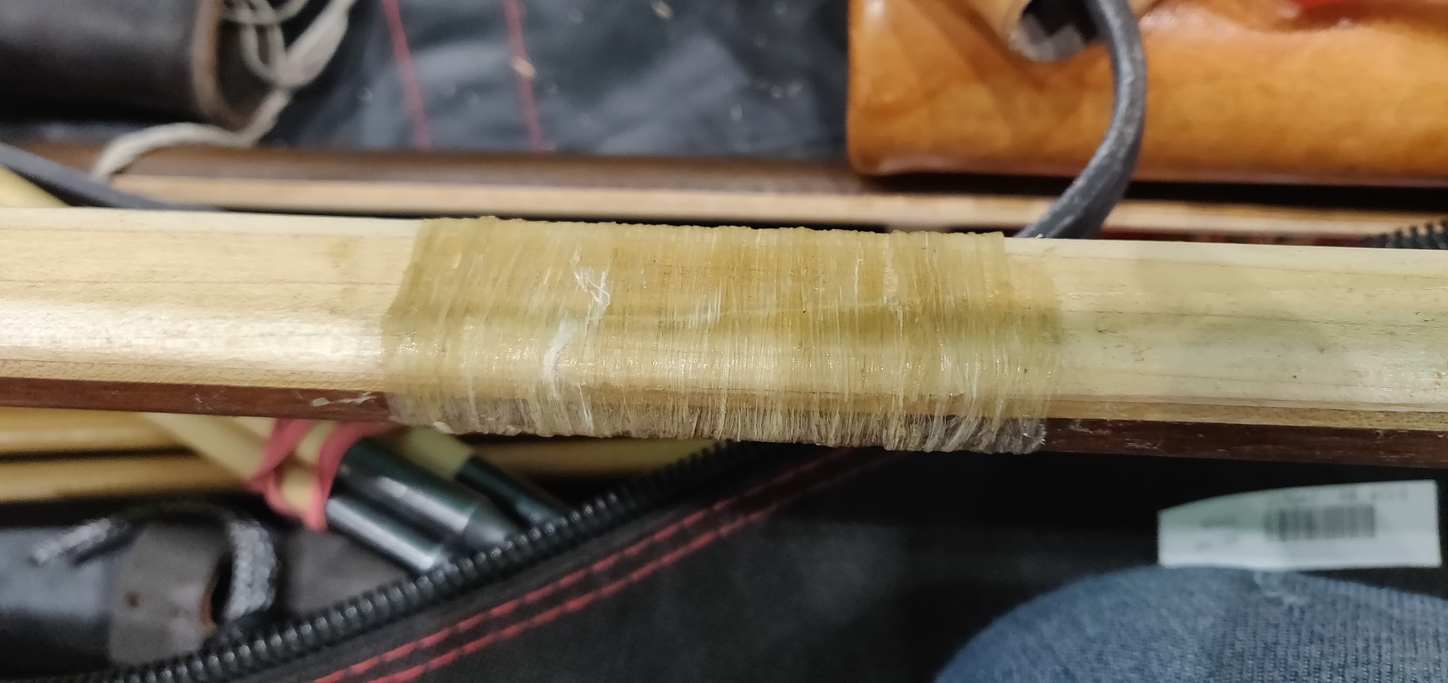

Kyl nyt on kumma. Eiks tää oo se millä viime ar ammuttiin?
Vain kerran on kisajousi itsselläni räsähtänyt muutamaa tuntii ennen ku kisat alkoi. Pakko vaihdot on kyl hikee nostattavii tilantei varsinkin kun se toinenkin katkee ![]()
Sama jousi joo. Periaatteessa hyvä, kun tuhansia ja tuhansia laukauksia kestänyt, mutta ajoitus sattui nyt huonosti. Onneksi on pari jousta tuossa joita ei ole ammuttu ollenkaan. Ne on kylläkin samanalaisella vaahteraselällä. Voin niistä keventää kisajouset ja eiköhän niillä jotenkuten ammuta. Aika paljon on tekniikasta kiinni…!!
Mietin ettei vaan olisi liian kulmikas selkä? Murtumat on lähtenyt aina reunasta… Onhan tuossa kuvassa pyöristettykin, mutta nyt pyöristin vielä tätä enemmän kenttiin lähtevät jouset.
Kyllä tuo on ihan hyvä. Vaahtera käytetään ulkomailla paljonkin yli ja ali 60lb jousiin ja ne isommat möröt jotka olen nähnyt ovat ihan samanlaisii ja pari viel teräbä reunsisempaa.
Vaahteran kanssa on vanha sääntö van, että mitä paksummat lustot sitä enempi luottoa.
Kävipä Jerellä kylmät! Toivotaan, että paikkojouset toimii.
Kaveri katkoo jousensa ennakkoon, ettei tarvitse selitellä häviämistä niin paljon.
Epätoivosia aikoja…
Kävin varajousen varajousella aamulla tökkäämässä parit ja saihan sitä välillä nippuun kohtuullisesti.
Pyöristin silti noita vaahteraselän reunoja vähän lisää muuten.

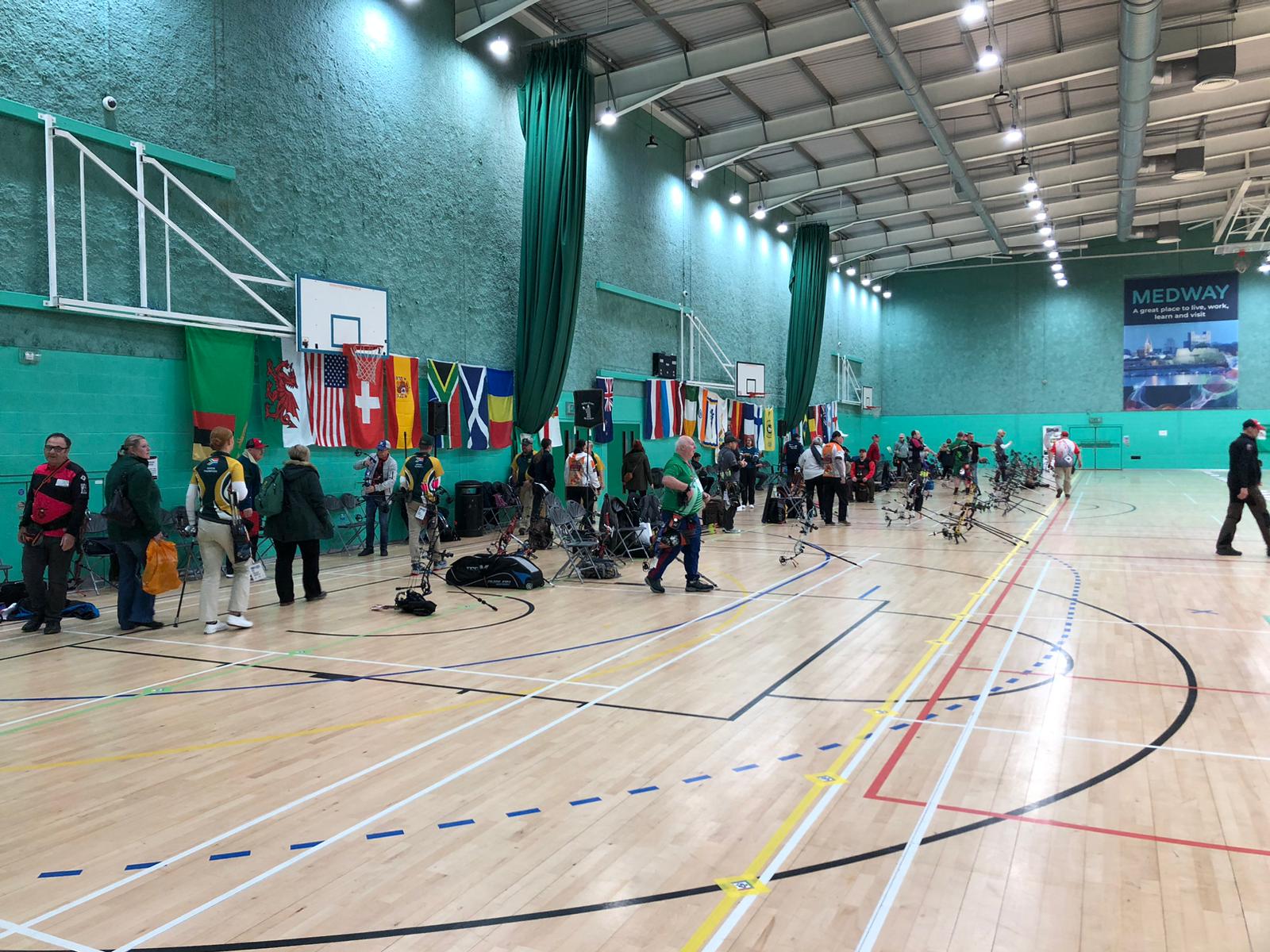

Riihimäen seudun joukko kohteessa sunnuntaina iltapäivällä. Käytiin kisapaikalla kurkkimassa, kun on sopuisan matkan päässä hotellilta. Syötiin ekassa kohdalle sattuneessa ravintolassa ja hyvä paikka olikin, toisenkin käynnin arvoinen, joskaan ei ihan halpa. Mikkelin mieskin aveceineen pääsi illalla perille ja kävi ysin nurkilla huoneen ovella sanasella. Huomena rekisteröityminen, harjoituslaakit kisaradalla, kapteenikokous ja illansuussa kisojen avajaiset. Siitä se sitten alkaa…

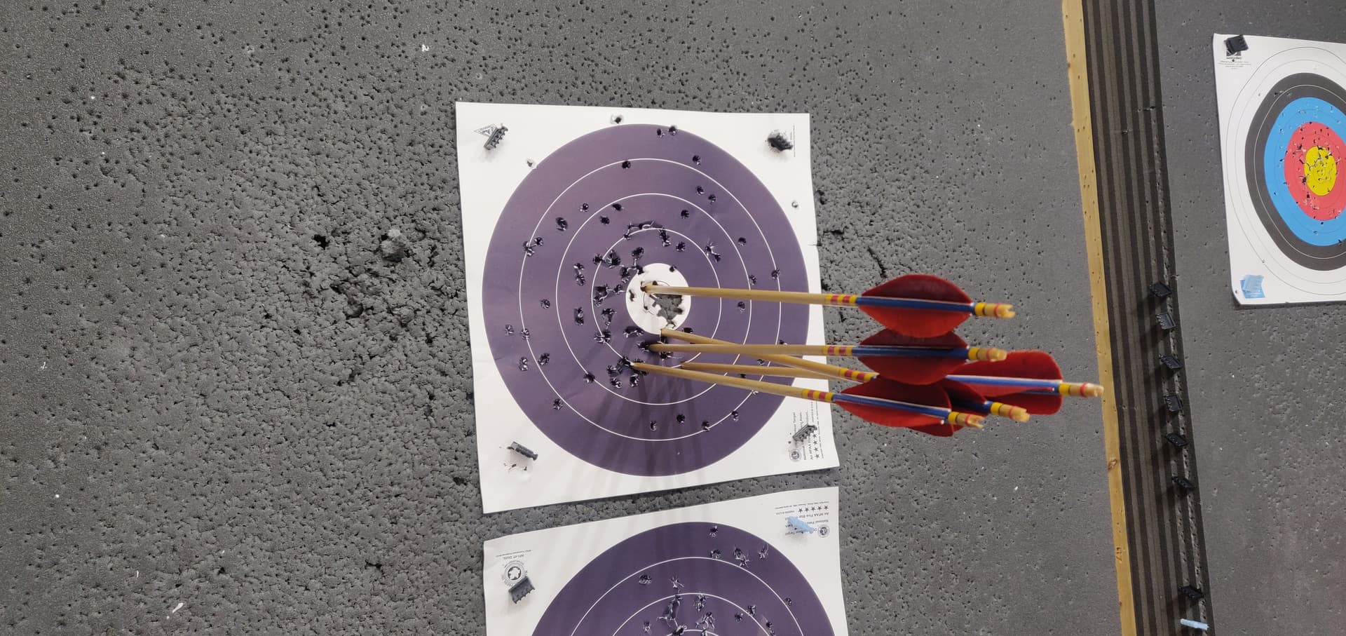

Aloitin ampumaan uusilla jousilla jotka kiireessä valmistin reissuun. Ei periaatteessa mitään vikaa niissä mutta ammunta ei kulkenut yhtään. Nuolet ei toiminut ja sarjojen pisteet oli 12-15p. Meinas pikkasen tulla suru puseroon muuten…

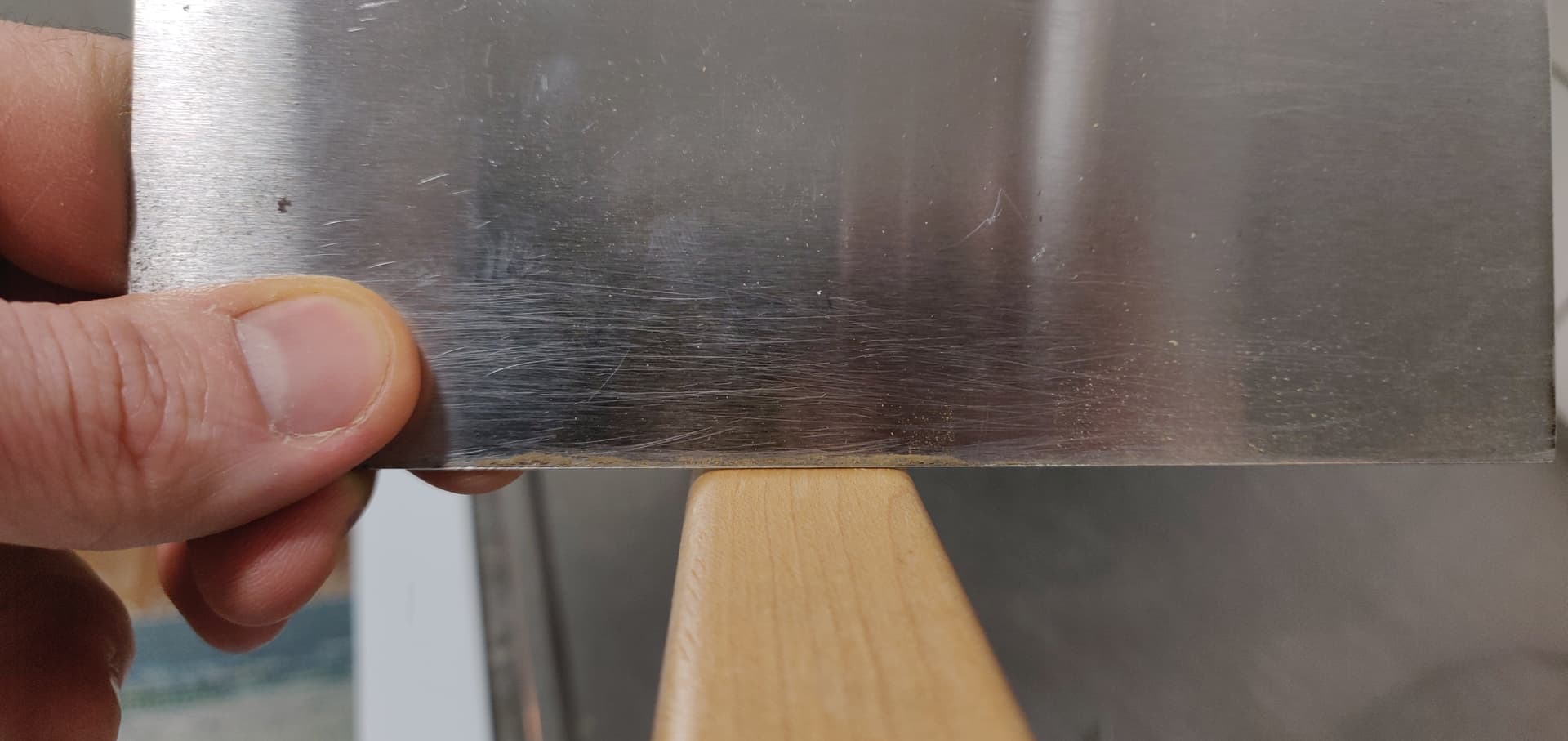

Sitten lopussa rohkaistuin kokeilemaan korjattua jousta ja hitto kun alko homma rokkaamaan! Kuvassa ensimmäinen sarja puhtaaseen tauluun.

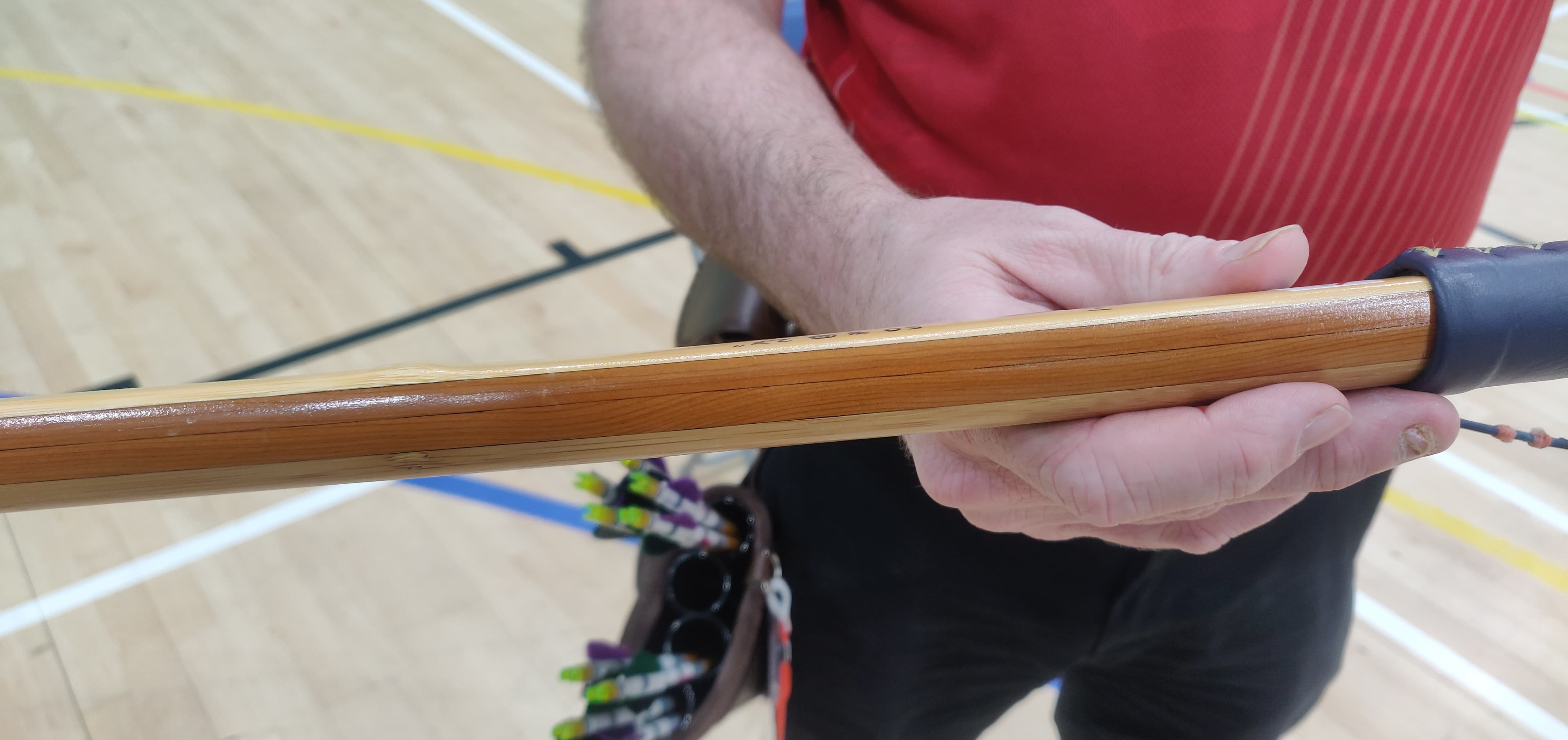

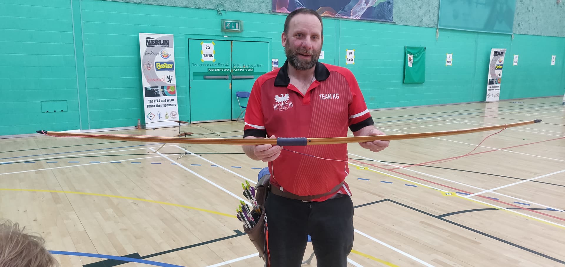

Tässä sentään jotain mielenkiintoisempaa, Benin jousi. 182cm, 50# ja bambu-marjakuusi-marjakuusi-bambu. Piti hyvin refleksiä ja ampui matalalla jännevälillä & 3" sulilla! Välineet oli yorkkiin sopivat…
Oli muuten tosi paksu jousi paunoihinsa nähden.
Nätti jousi! Bambuvatsaa pitäisi kyllä kokeilla ihan kunnolla. Laitahan muitakin välinekuvia ja -tietoja!

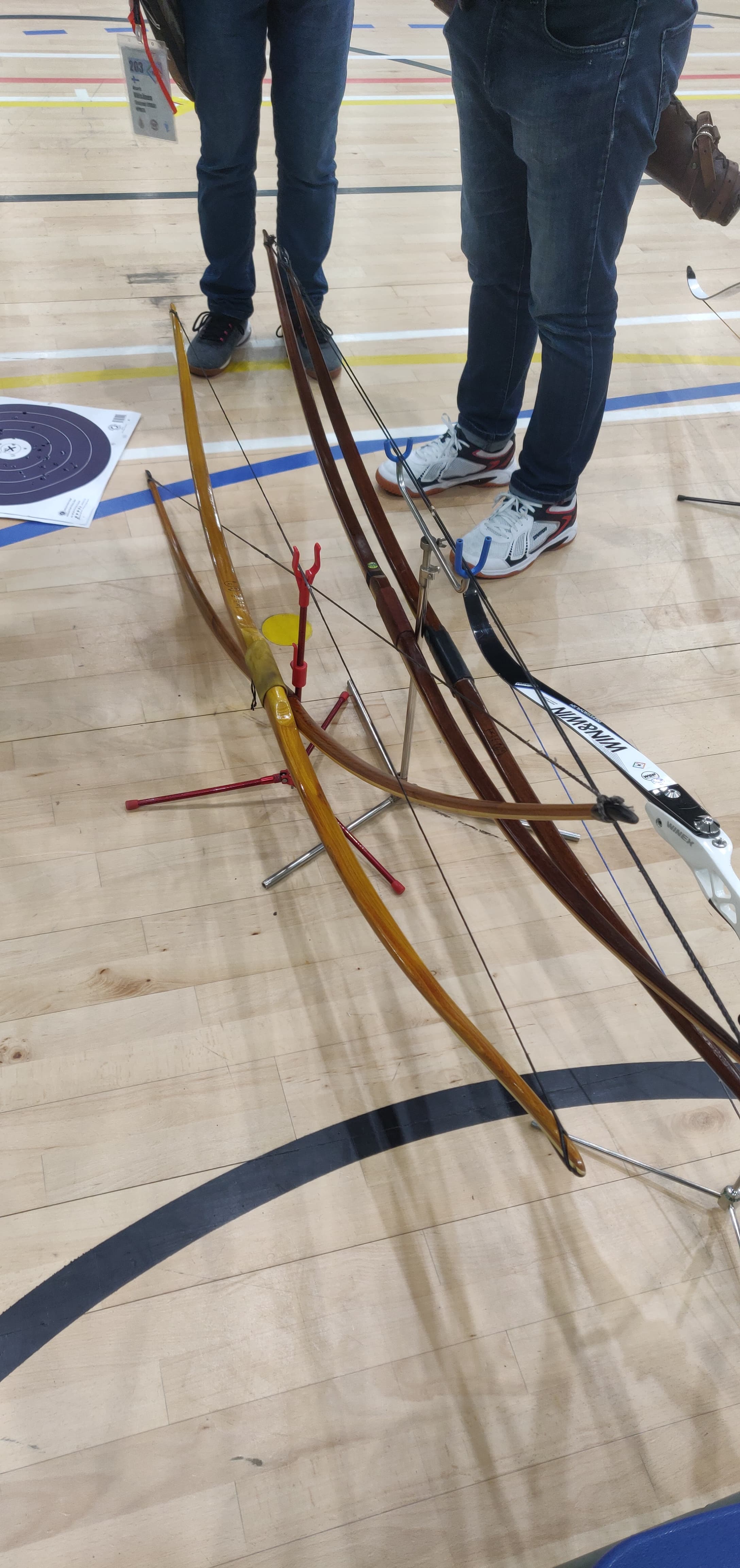

Laitellaan. Zoltan ampuu vähän hienostuneemmalla “grozerilla” eli joku unkarilainen valmistaja mutta samankaltainen biokomposiittijousi. En ihan usko että olisi täysin syntsavapaa kylläkään… Vatsa ei ainakaan ole vesipuhvelinsarvea.
Seanilla on bickerstaffen jousi. Otan kuvia huomenna kun ammutaan flintti.
Benillä on Lee Ankers:in jousi. Ne on aina paksuja omaan käteen mutta hyvin on kaikki mitä oon itse käsitellyt pitänyt reflexsinsä. Tuossa pari laimeempaa ja ja pari voimakkaampaa.
Ahaa heritage longbows on Ankersin pulju. Joo, se taitaa tuo marjakuusi helposti luoda paksuutta kun on niin kevyttä. Olisi mielenkiintoista kokeilla samaaa suomalaisella katajalla!
Jos Benin jousi laitettaisi samaan jännekorkeuteen kuin muiden, eli selästä mitattuna 18-19cm, kyllähän siitä refleksiä alkaisi kadota…
Epäilen, että nuo marjikset ovat muutaman vuoden takaisesta suurpuusta joka ukolla oli halkaistavana. Keskus laho, mutta muu pinta täydellinen. Paksut lustot suurimmilta osin pinnasta sisäänpäin. Pelkiksi core puisksi ymmärtääkseni pilkkoi.
Tiukka marjis vs meidän tiukin kataja olisi kyllä puristuksen kannalta ihan mielenkiintoinen testi.
Mutta niin kuin on jo tullut moneenkertaan huomattua niin marjis kuin muutkin puuta saattavat heitellä lujuutensa kanssa huikeasti.
Paljonko hänellä sitten oli viritys korkeus?
Tossa se lukee, 5,5" eli n. 14cm vatsasta? Vai onko jopa selästä.
Jos niissä jousissa on noin paljon vastakaarevuutta kuin Mikken kuvan perusteella voi päätellä, niin aika julmetusti on jousi virunut.
Entä puristussysteemi? Lienee purettu jo noista kuvista?
Onko muuten linkkiä kuvien juttuun? Oliko tekstiä saatteena?
