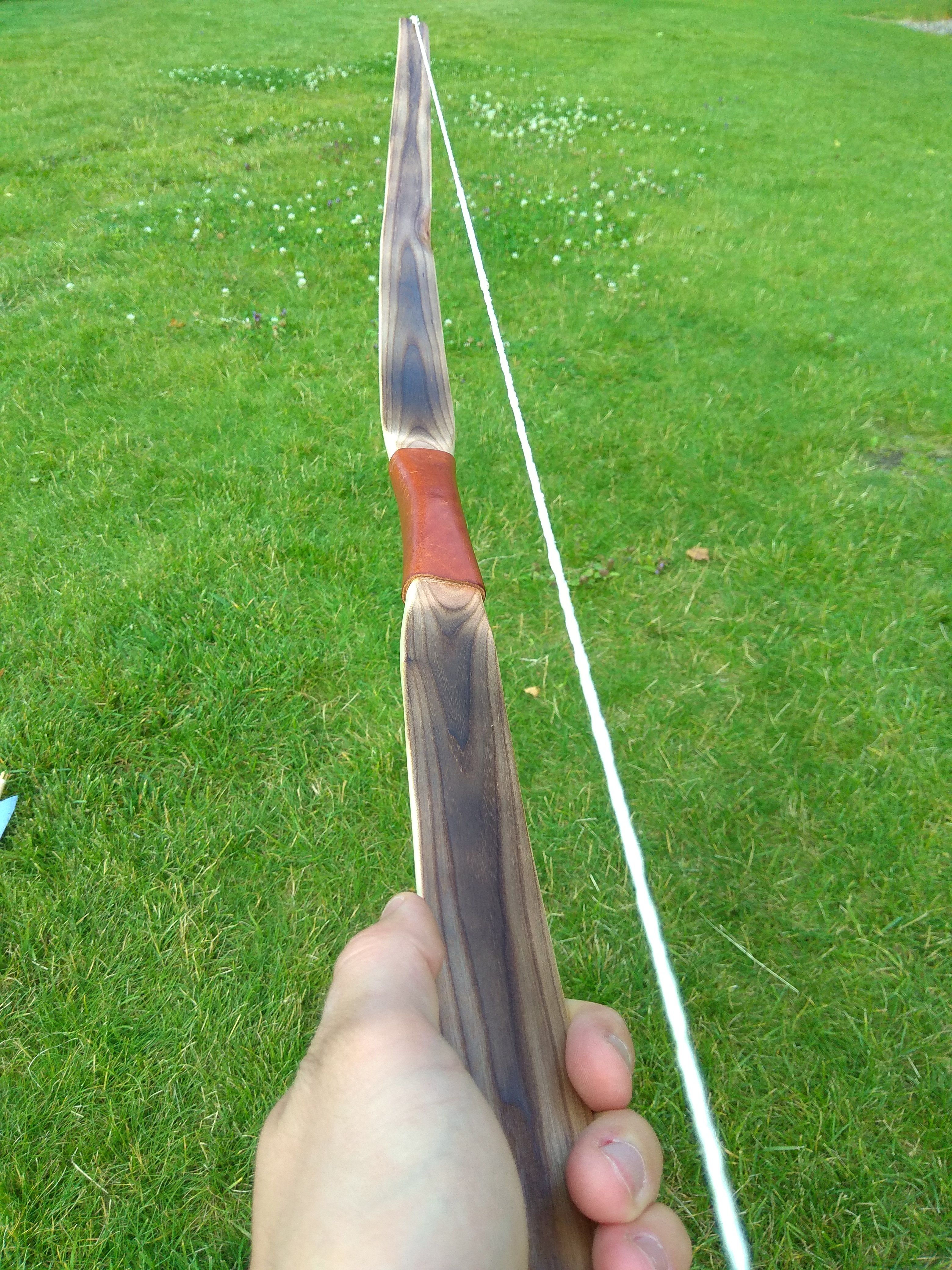

Vuorijalava recurvi 20# @20"
Pauna per tuuma ja suloinen laukaisu! Tässä tämmöinen pikkurecurvi, 142cm pitkä, vuorijalavaa paahdettuna, pitää reflexiä jänteeltä oton jälkeen 2cm. Ammuin tällä 150m pituutta 22" vedolla ja ~220 greinisellä kuusinuolella.
Jousi on menossa pikkuserkulle, 9-10? vuotiaalle. Kaveriksi 10kpl mäntynuolia kalkkunasulituksella ja ratakärjillä. Ensimmäiset mäntynuoleni ja ihan mukava oli tehdä noitakin. Pysyy mukavasti suorana ja tulee keposia, 250-300 greinisiä tässä tapauksessa 24" mitalla. Pyydettiin että tekisin 21" nuolia, mutta rohkenin ottaa vapauden ja tehdä pidemmät kerralla, niin osuu edes johonkin! Kyllähän se vetopituus sitten kasvaa vielä nopeastikin.
Kaikki puuosat on käsitelty osmon lattiavahalla, kahva on lehmännahkaa ja mukaan tulee keinokuitu + pellavajänne.
Käsittely olikin ihan kiva juttu, joten hankinkin kiinaöljyä, mitä laitan seuraaviin kalikoihin.
