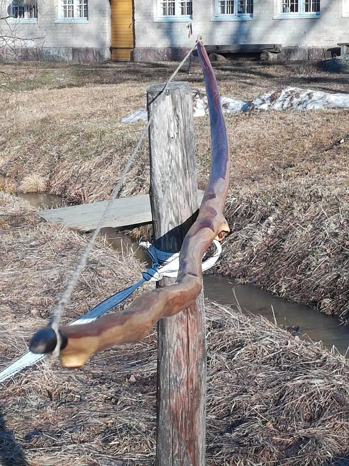

Salosta aikoinasn haettu kultasade sai nyt nopean laihiksen kautta itsensä kesäkuntoon.
Tarkoituksana oli saada isolta näyttävä “sotajousi” Visbyn markkinoille taustelu näytykseen.
Aihiosta plus 50 cm ensin veks. Alku myötä käyryys vähän alle 3tuumaa?
Tavoite noin50lb 30" vedolls.
Loppu tulos 202cm aihiolle oli 57lb 31" vedol.
Ei paha.
Vielä vahat ja sarvet päälle. Lauantaina vähän pituutta kokeilemaan. Oma arvio taulunuolelle noin 140-160m.
Jep. Reilusti yli 160m lensi hyvin 580grainin taulunuoli.
Nätti koukero.
Onko pehmee veto ja onko käsi shokkia?
Ei mitään shokia ja veto on yllättävän pehmee. Johtunee suuresti tuosta jo valmiista myötiksestä. Ihan kiva sillä on ampua
Tulee varmaankin vain elävöitys käyttöön mulla ellen sitten Gotlannissa erehdy myymään pois.
Koska aihio näyttäs hyvinkin kaposelta niin meneekö tässä syyt ympäriinsä keskellä jousta ? Eli sydänpuu on jossain “kahvan” kohdalla keskellä jousta? Onko selästä otettu muuta kun kuori pois ?
Noin 4cm oli alku leveys keskellä. latvasta ehkä 3cm ja tyvesta joku 6cm. Menee ympäri kahvassa.
Sydän näkyy vasta jossain 15cm kärjestä kahvan suuntaan kummassakin päässä. Selkä suoraan kuoren alta.
Paunat nousivat vielä kesällä Gotlannissa vähän kuivumisen jälkeen koska kuralan paja on oikeasti kylmäkaappi joka pitää kosteutta sisällään… Non 62lb näyttäisi nyt olevan 31" vedolla.
