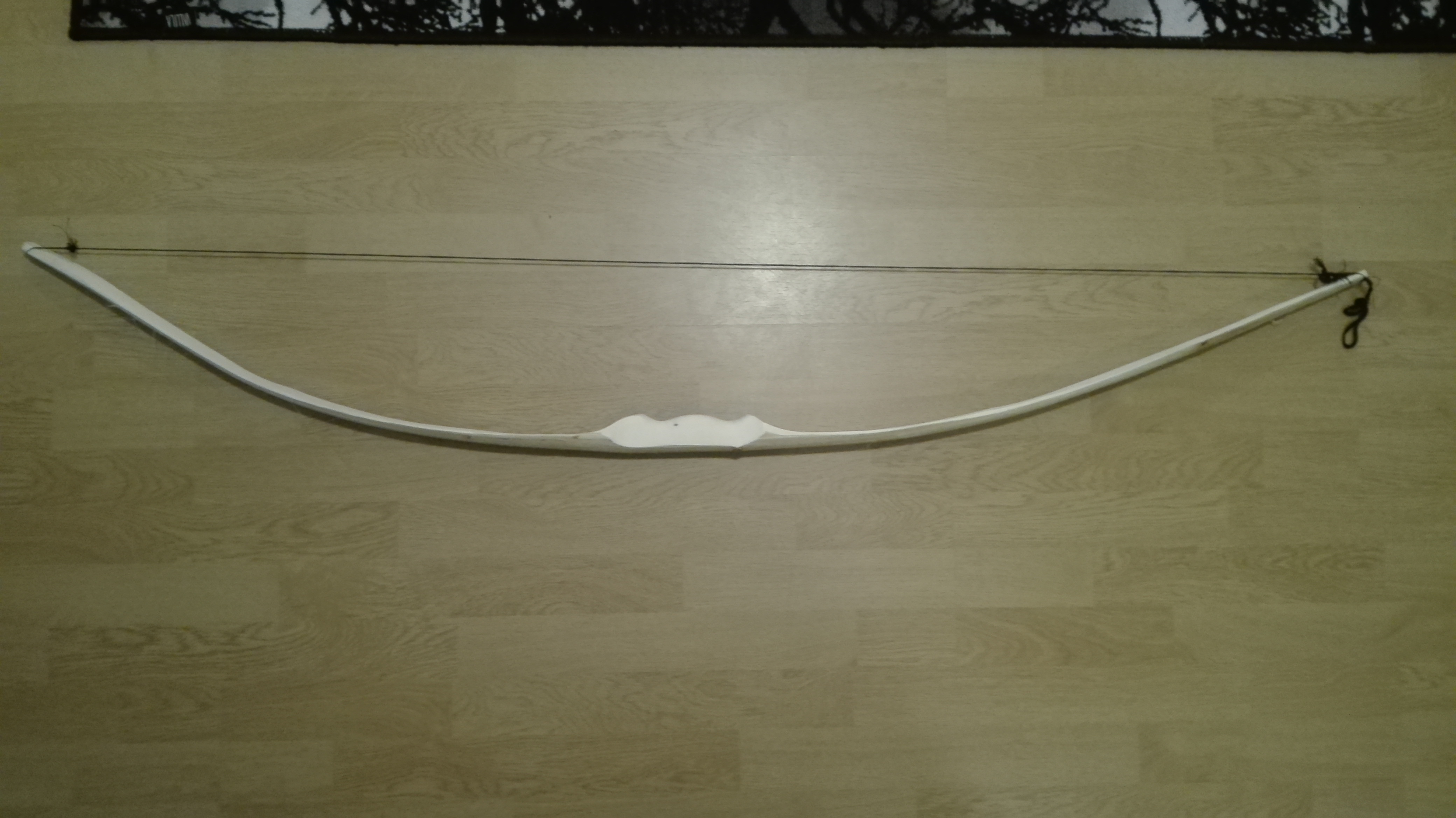

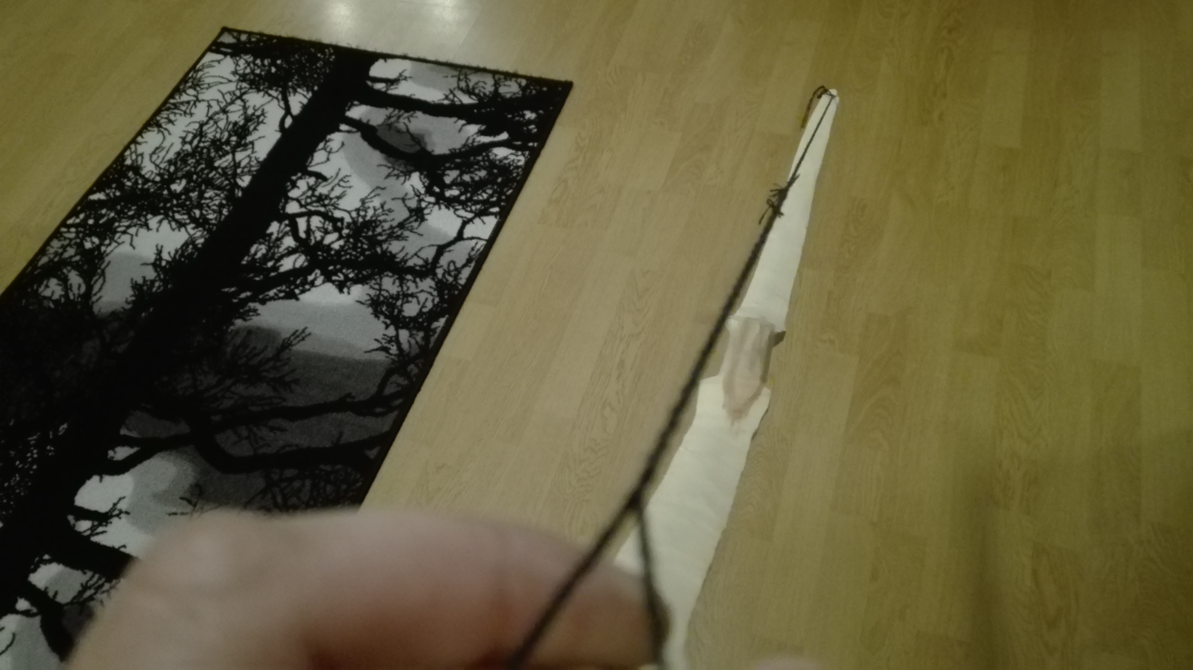

Tekaisin nyt vielä yhden pajuisen jousen, kun oli sopivia harjoitusaihioita, vaikka en tiedä, onko malli primiä vai ei… Mutta noita jousiampujien videoita kattellessa totesin, että tahdon tehdä molemmilta puolilta ammuttavia, joita voi pitää miten vaan kädessä, ja joissa ei ole moderneja “rajoituksia” :slight_smile:
Muutamat jouset nyt pajusta veistellyt, ja tämä on nyt lopputilleröinti vaiheessa.

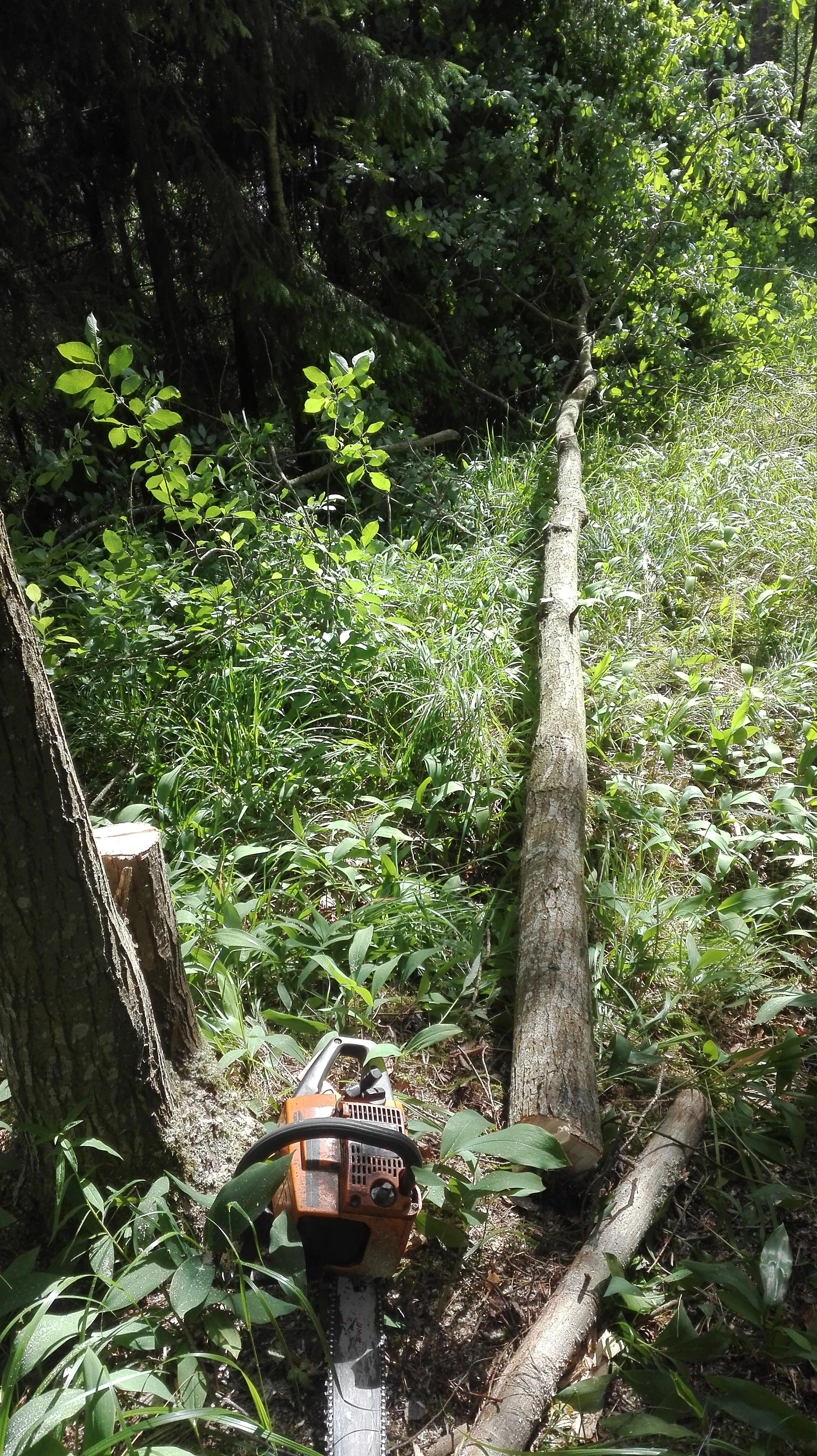

Noh, asiasta kukkaruukkuun, kaadoin tuosta takametsästä kakshaarasesta tuomesta toisen haaran, ja sitä pitäis ruveta halkomaan jossain vaiheessa
Pakko yrittää edes pari jousta siitä veistellä.

Kaatamasi kaksihaarainen puu ei ole tuomea, vaan raitaa, eli yhtä Suomen kymmenistä pajulajeista. Se on pajuksi melko tiheää ja vahvaa, joten kyllä siitäkin jousen saa.
