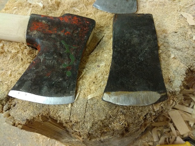

Vanhempien hyllyn perukoilta löytyi ruotsalaista terästä, Billnäs 1133 (1100g) ja Hults Bruk (800g). Uskoisin että tuo Hults Bruk on “the salen” mallia mitä vilkaisin heidän nettisivuja.
Koska varret puuttui, aloin siis varttamaan molempia. No eihän sitä nyt noin vaan klapipinosta löydy sopivaa puuta kirveeseen vaikka varmaan 5 mottia liiterissä koivua onkin. Sain kelpoisen varren vaan Billnässiin, kokonaispituudeltaan 46cm. Painoahan tuossa riittää noinkin lyhyeen varteen, mutta menköön ensalkuun. Terän olinkin aikoinaan tahkonnut oikean kätiselle veistopuuhiin sopivasti.
Nyt saa siirtyä bilteman 5e lasikuituläpyskät ja alkaa taas lastua syntyä!
Minkähän pituista vartta tuohon Brukkiin laittaisi. Olisko tuosta veistelyyn?
edit: Onpa muuten karannut hurjaksi kulma Brukissa. Kukahan on ollut asialla…

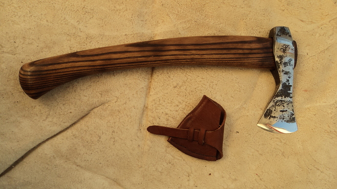

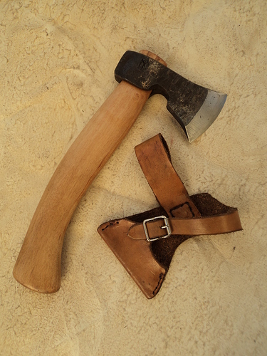

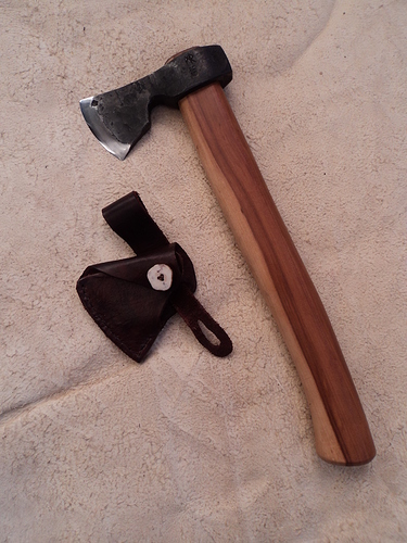

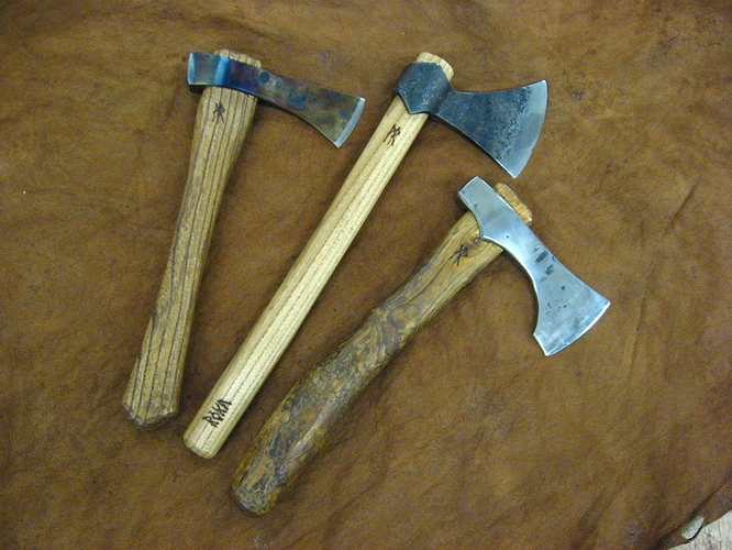

Loppuun vielä noita muitakin. Muutamasta puuttu kuvat kokonaan…
Mahottoman hienoja on kirveet sulla!
Tulikin mieleen että pitäiskö putsata vähän noita omia…
Tuossa sun alimmassa kuvassa näyttää keskimmäinen kuin olisi väärin päin terä. Hirvittävän illo ainakin.
On kyllä tyylikkäitä! Jos se keskimmäinen onkin heittokirves. Terän muodosta on enemmän hyötyä just noin päin, ei varsi pääse estämään terän tarttumista.
Juu heittoon se on, mutta ihan täysi verinen jousen veistäjä sekin.
Miken kirveet ovat taideteoksia!
Milläs teet peilikiillon?
