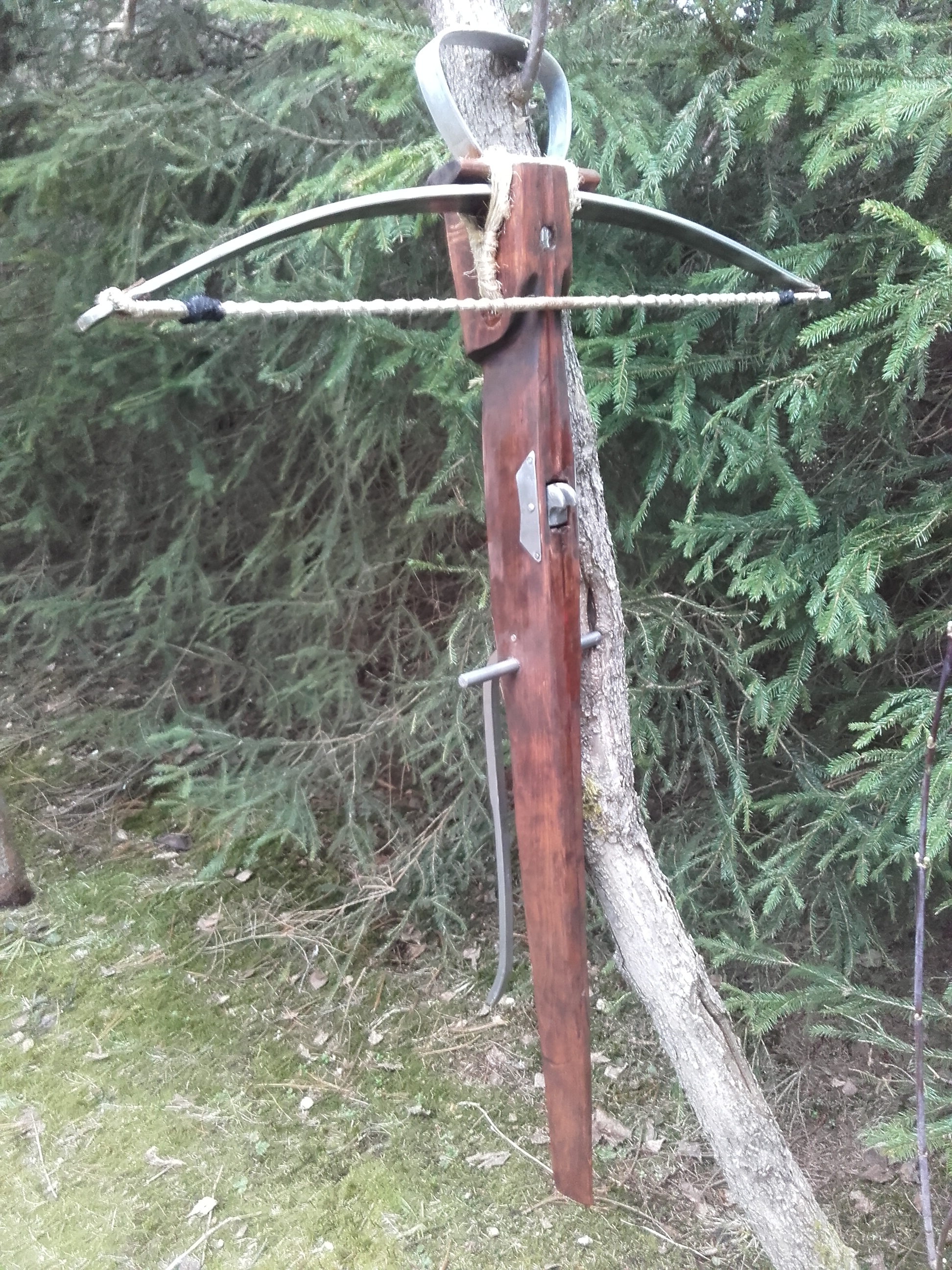

Kiitos reiniaholle höylä-kommentista. Löysin vanhan puuhöylän, jolla saan tasapintaisen kavennuksen tukkeihin.
Koristelu-uratkin tein bolttiuraan. Väriksi tuhkaa värittömän vahan kanssa.
Laitoin tukkiin kompromissina ruskeaa öljymaalia, kun alkuperäisestä väristä ei saa selvää. En lähde sävyttämään.
Noniin nyt modataan ja huolella. Tuli kavennettua sen verran tukkia että teenkin tästä suomalaistyyppisen teräskaarisen. Lisäksi en osaa vielä puukaaria niin hyvin tehdä niin alikasvokset saa mennä skåne-malleihin.
7.5.19
Alikasvosnäre vrs1 menee skåne:een.
Alikasvosnäre vrs2 sai tukkinsa, 15thC malli:
Alikasvosnäre vrs3 laitan tähän, 14thC malli:

9.5.19
Toinen 1500-luvun tulkintani. 110 lbs suora.
Mallia otettu hieman tästä. www.Armbruststand.de
11.5.19 “medieval fantasy”/15thC vrs2 projekti kuvia
