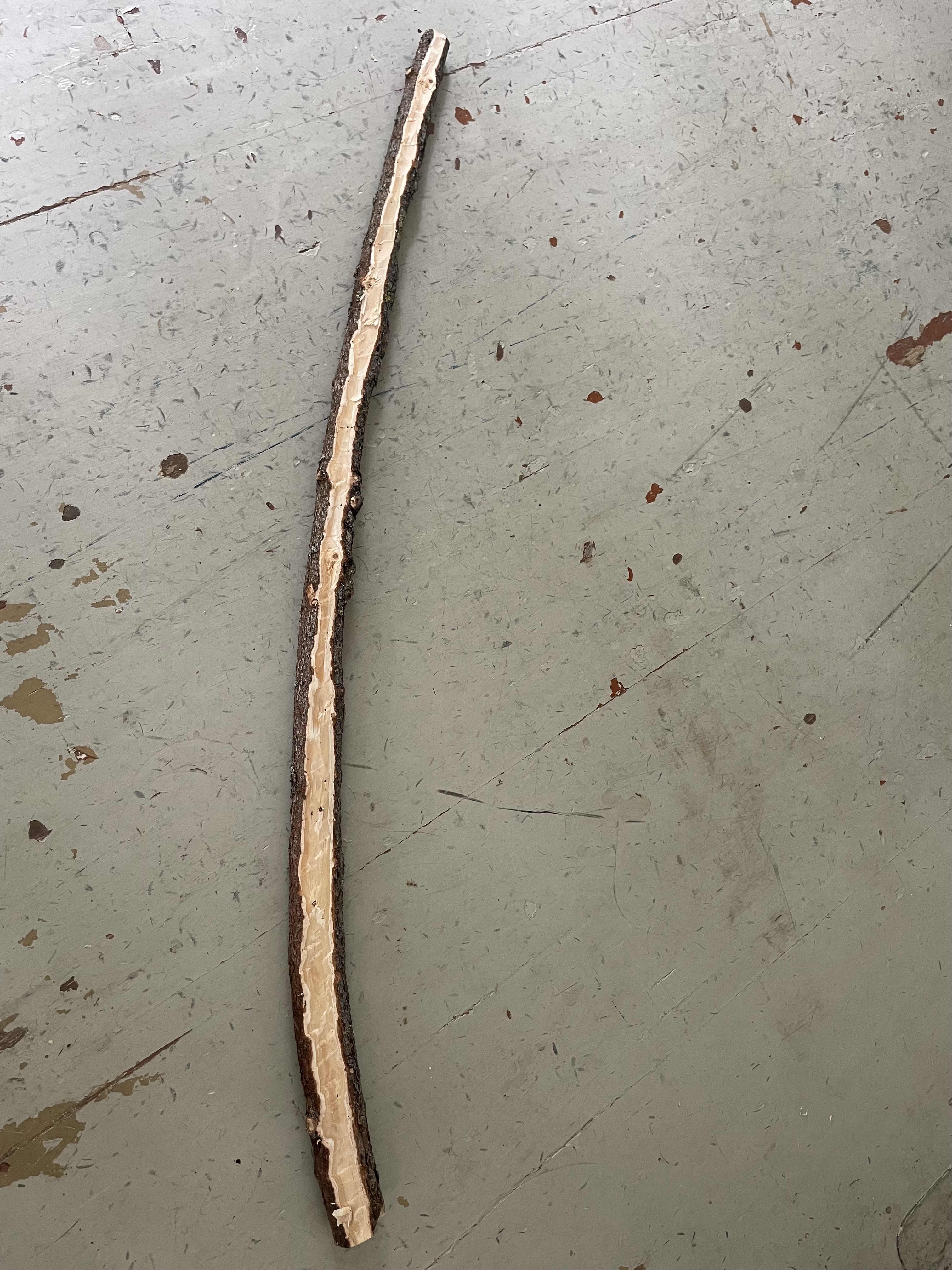

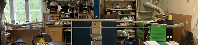

Tässä asiasta kiinnostuneille vähän juhannusluettavaa. Pitkäaikaisen haaveilun ja suunnittelun jälkeen ryhdyin tekemään ugrilaistyyppistä jousta kuusen lylystä.

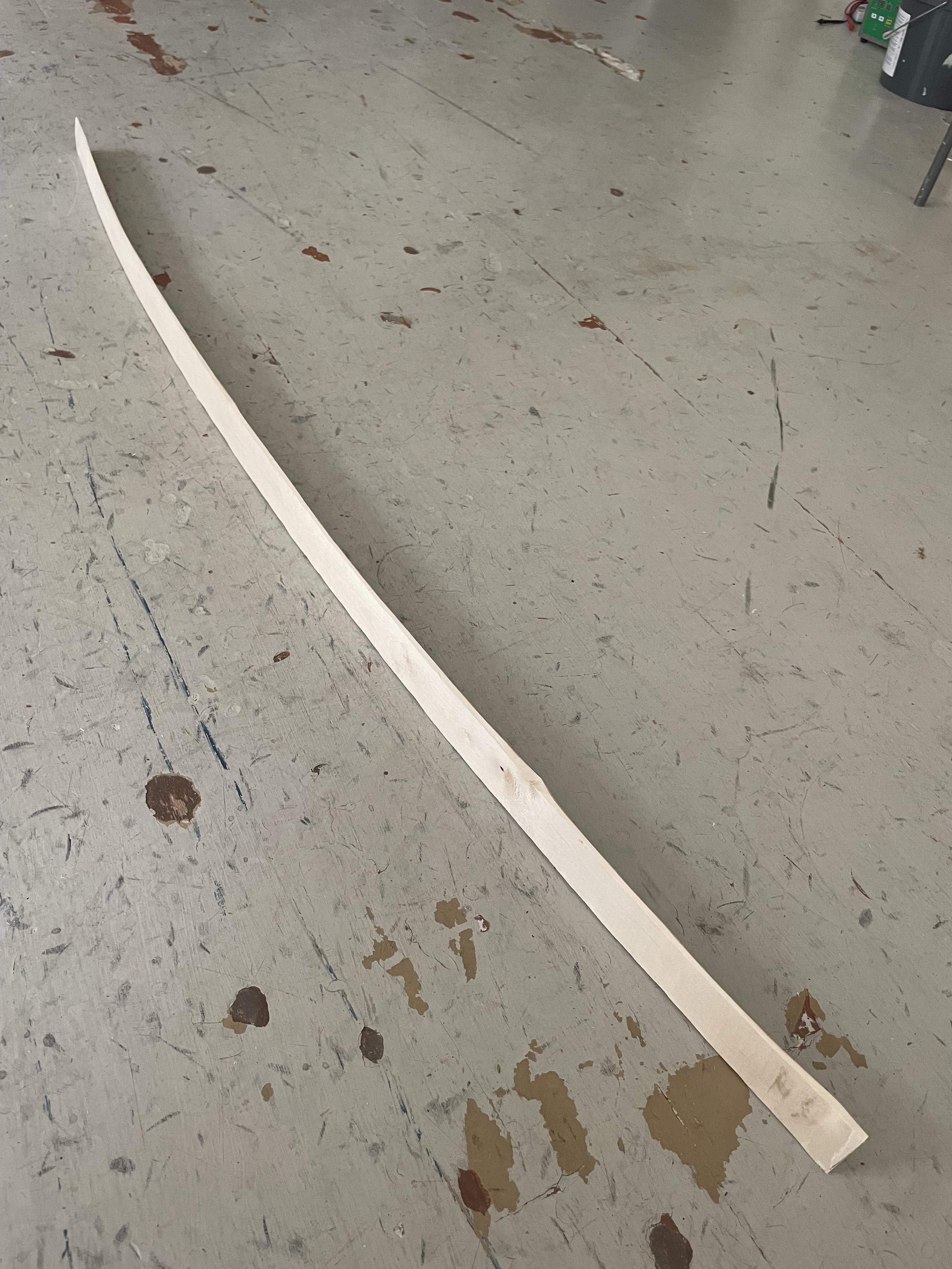

Lyly sai kuivua noin kuukauden kyljet aukaistuna jonka jälkeen kirveellä työstin esiin noin 15mm paksun ja 45mm leveän kapulan jolla oli pituutta 156cm.
Seuraavaksi alkoi koivulaminaatin työstö alkukeväästä kaadetusta rauduskoivusta, jossa oli oikein sopiva yksi tasainen kylki. Vannesahalla 45mm leveäksi ja nauhahiomakoneella noin 6-7 mm paksuksi.

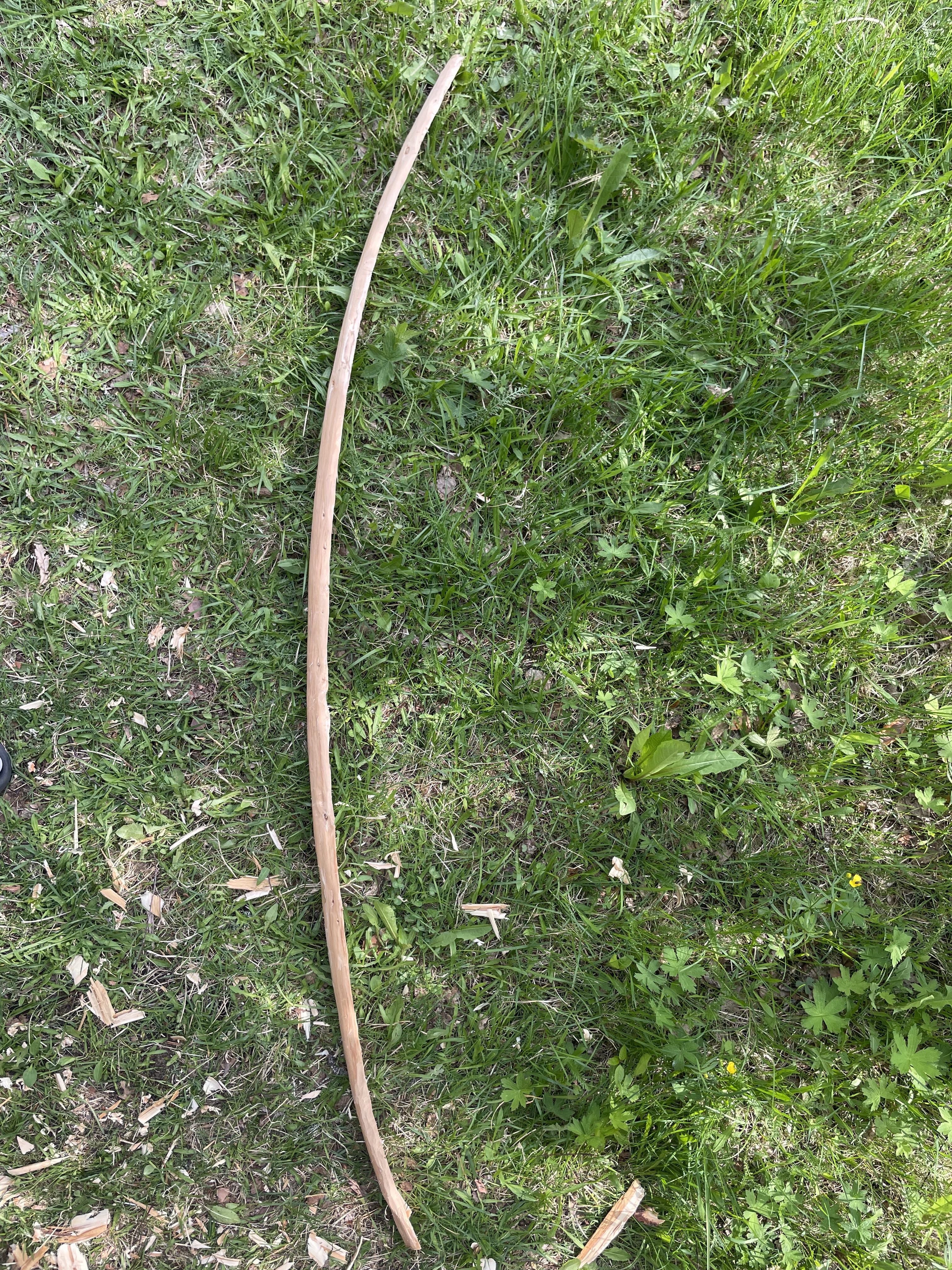

Puristin sitten kappaleet yhteen vastakaarelle kuivumaan loppuun. Lyly oli alkanut suoristumaan vaikka raakatyöstön jälkeen siinä oli vastakaarevuutta yli 20cm.

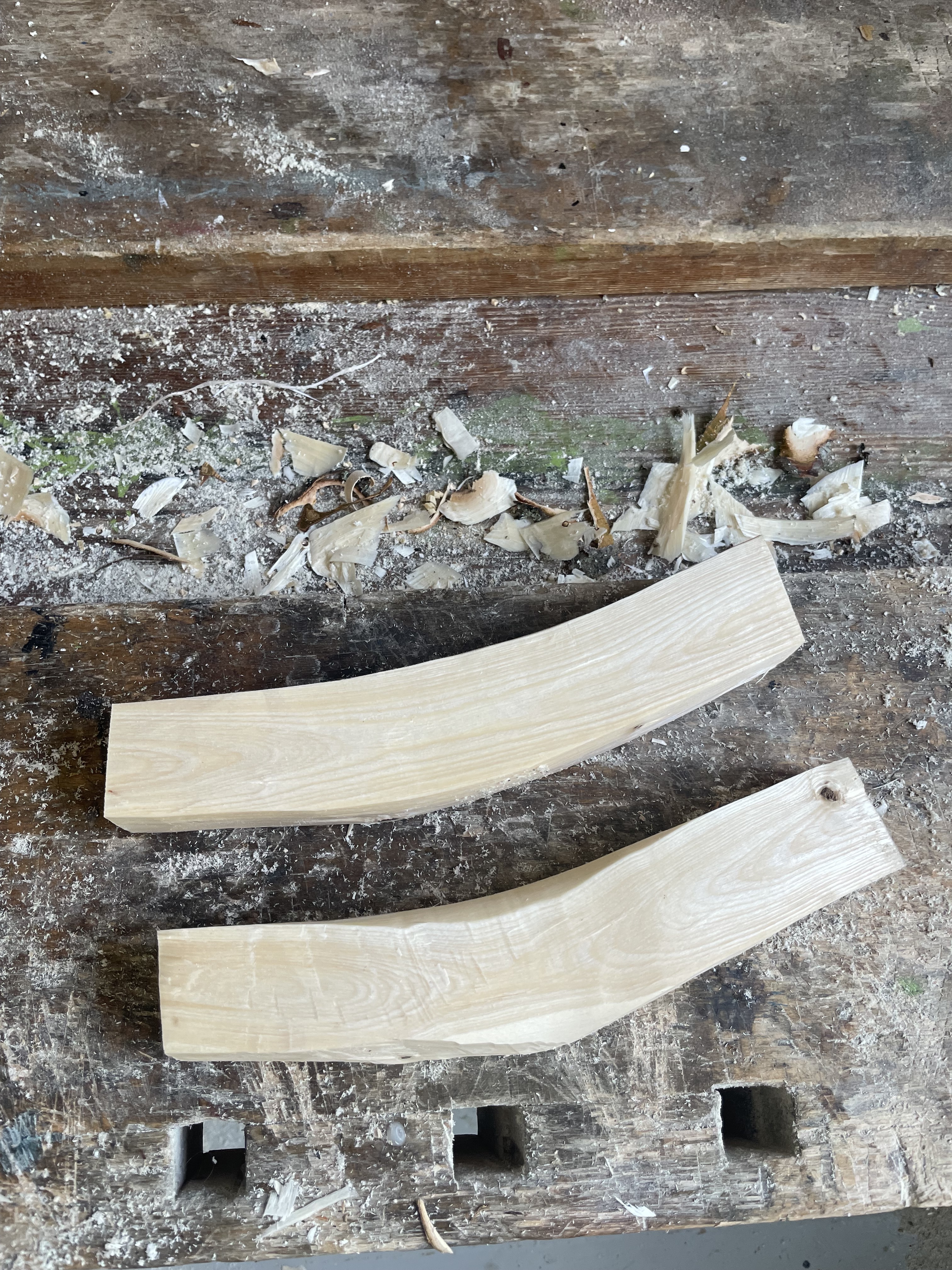

Palasten kuivumista odotellessa lähdin metsästämään sakaroita ja löysin nuoren koivun jossa oli kaksi hyvin samanlaista kaarta rungossaan.

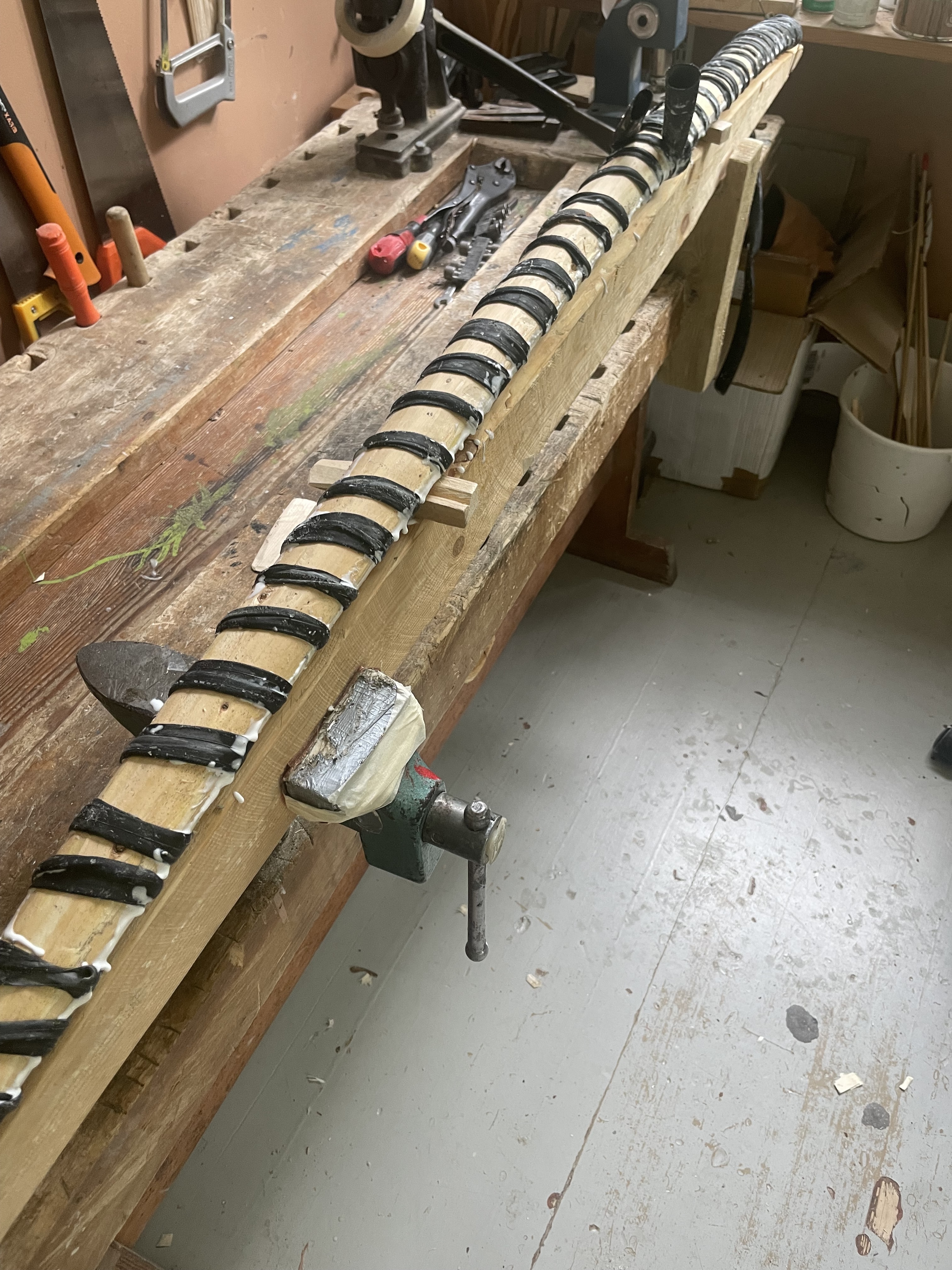

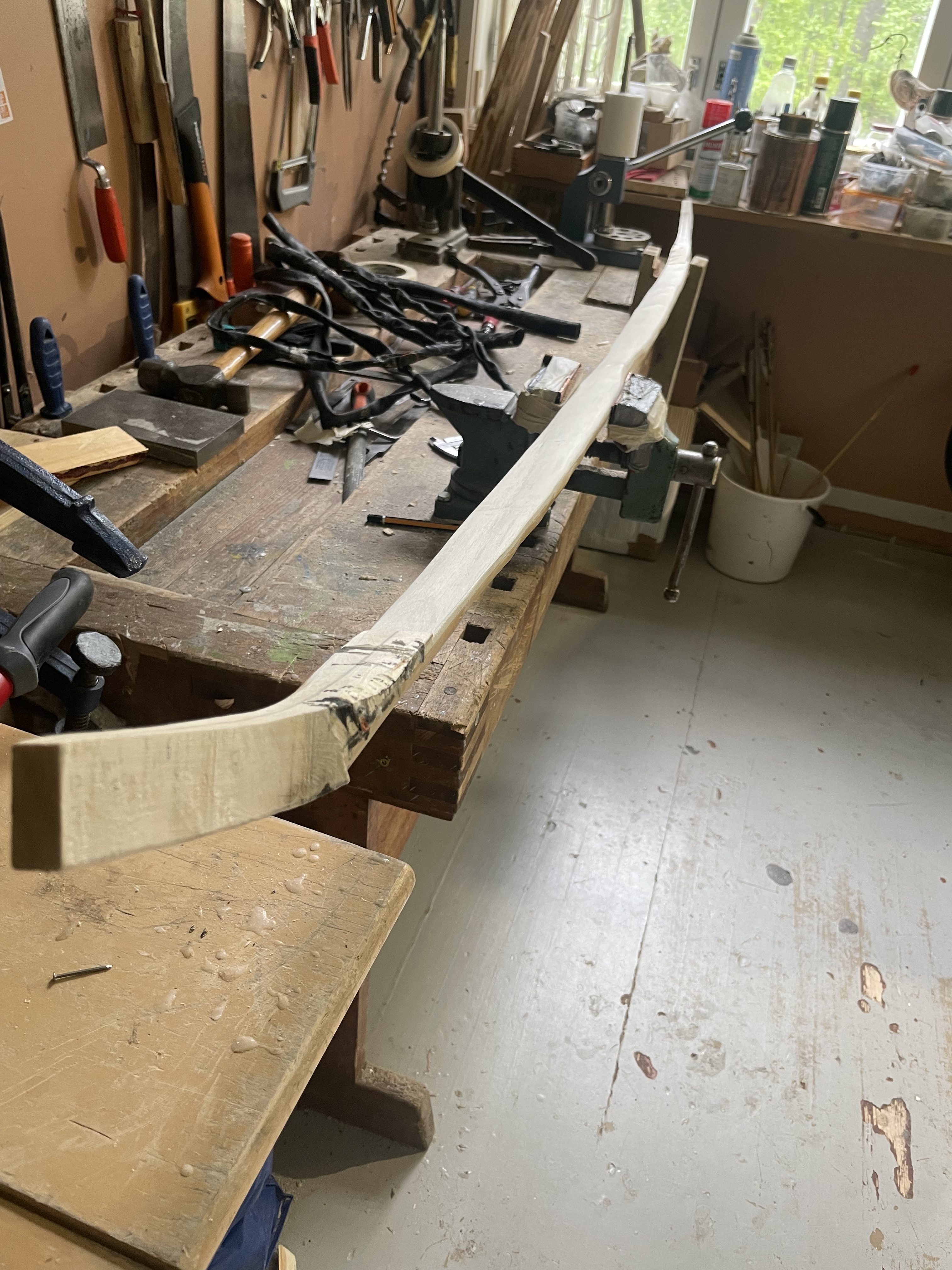

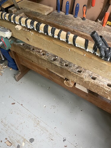

Kun kappaleet olivat kuivuneet vedin vielä lylyn liimauspinnan tasaiseksi nauhakoneella. Sitten alkoi liimaus. Käytin erikeeperin kosteudenkestävää puuliimaa ja puristukseen pyörän sisäkumeja.
Tässä kuusi ja koivu yhteen liimattuna ja sakarat kuivuneina:

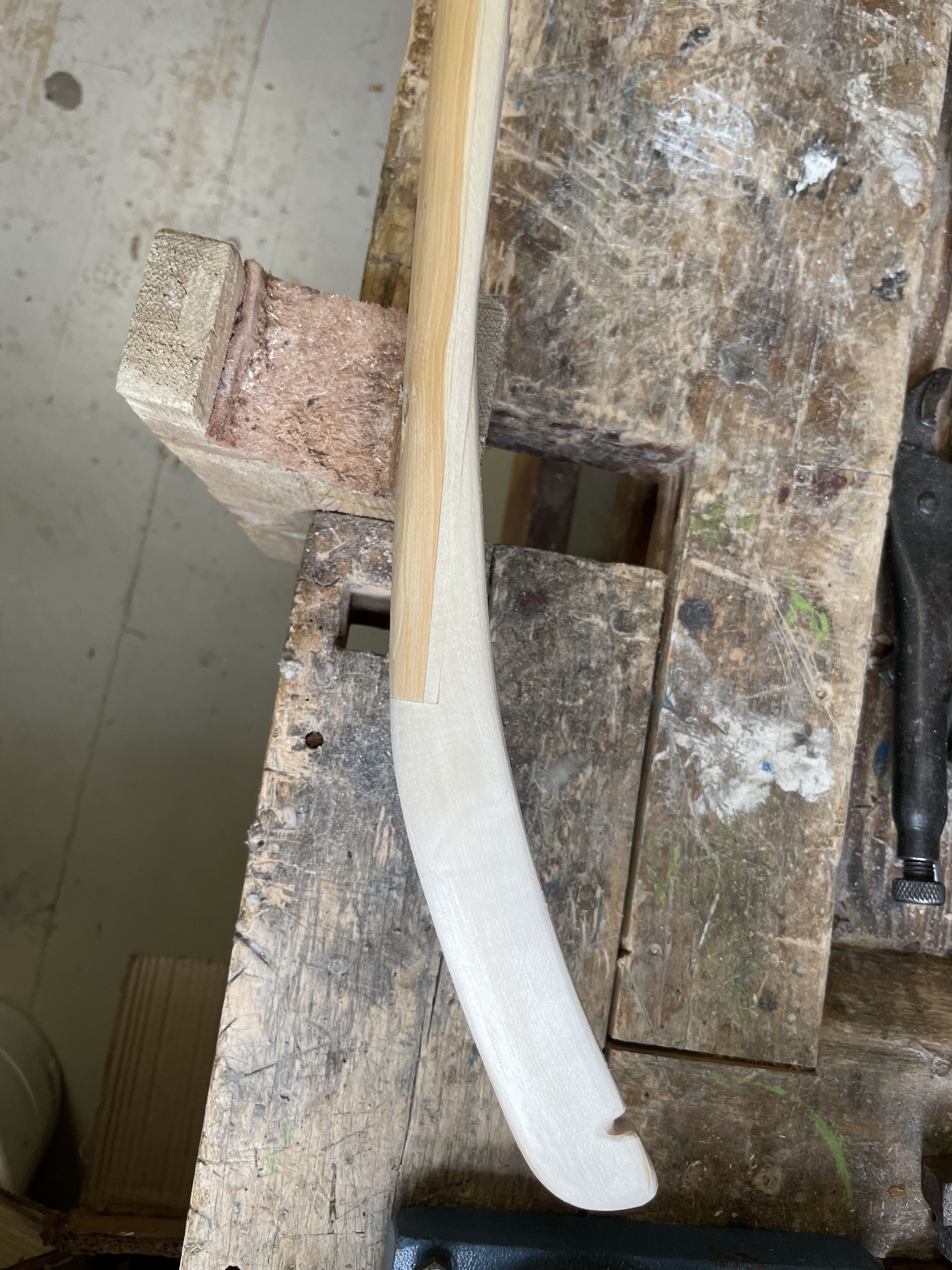

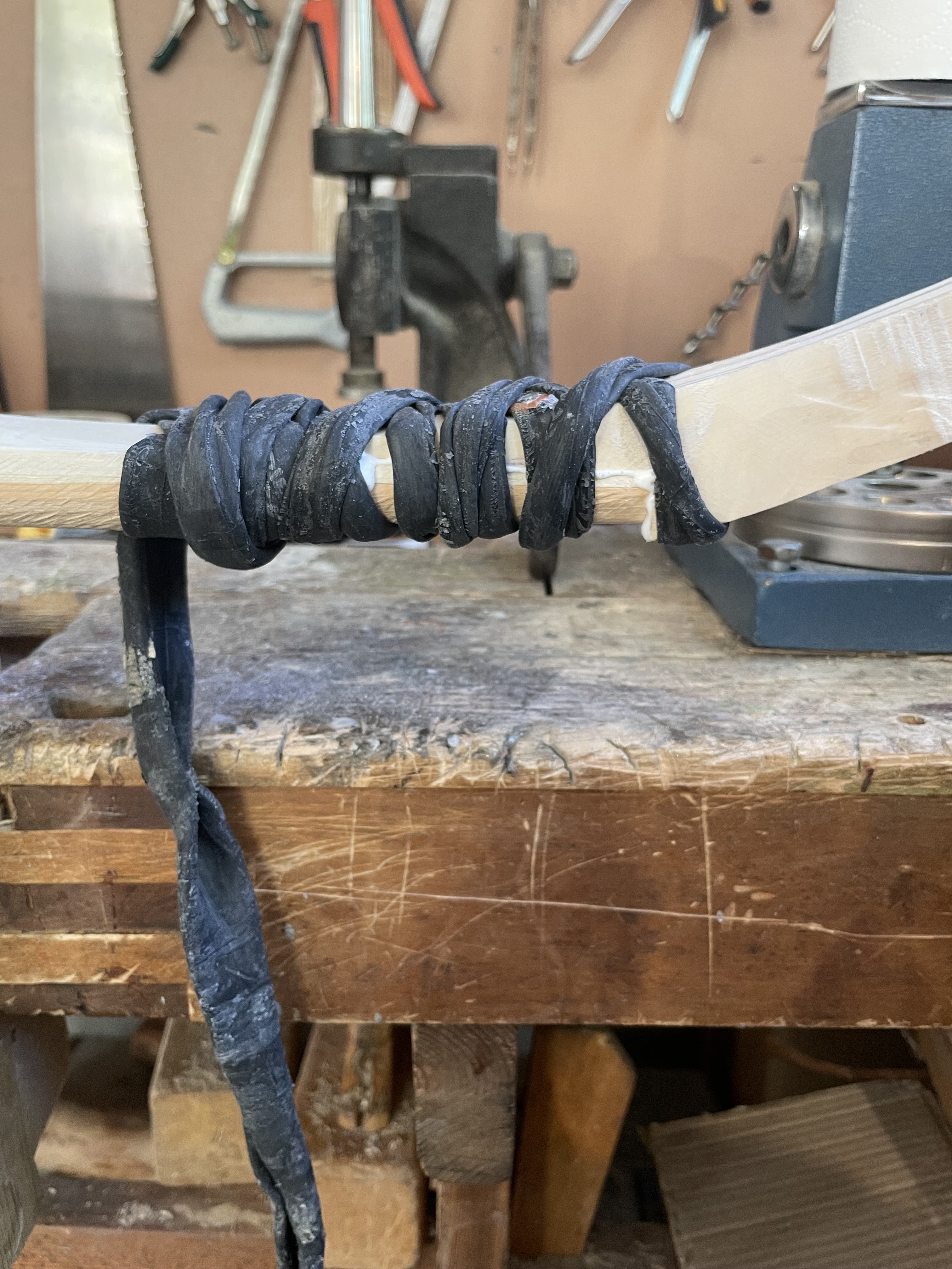

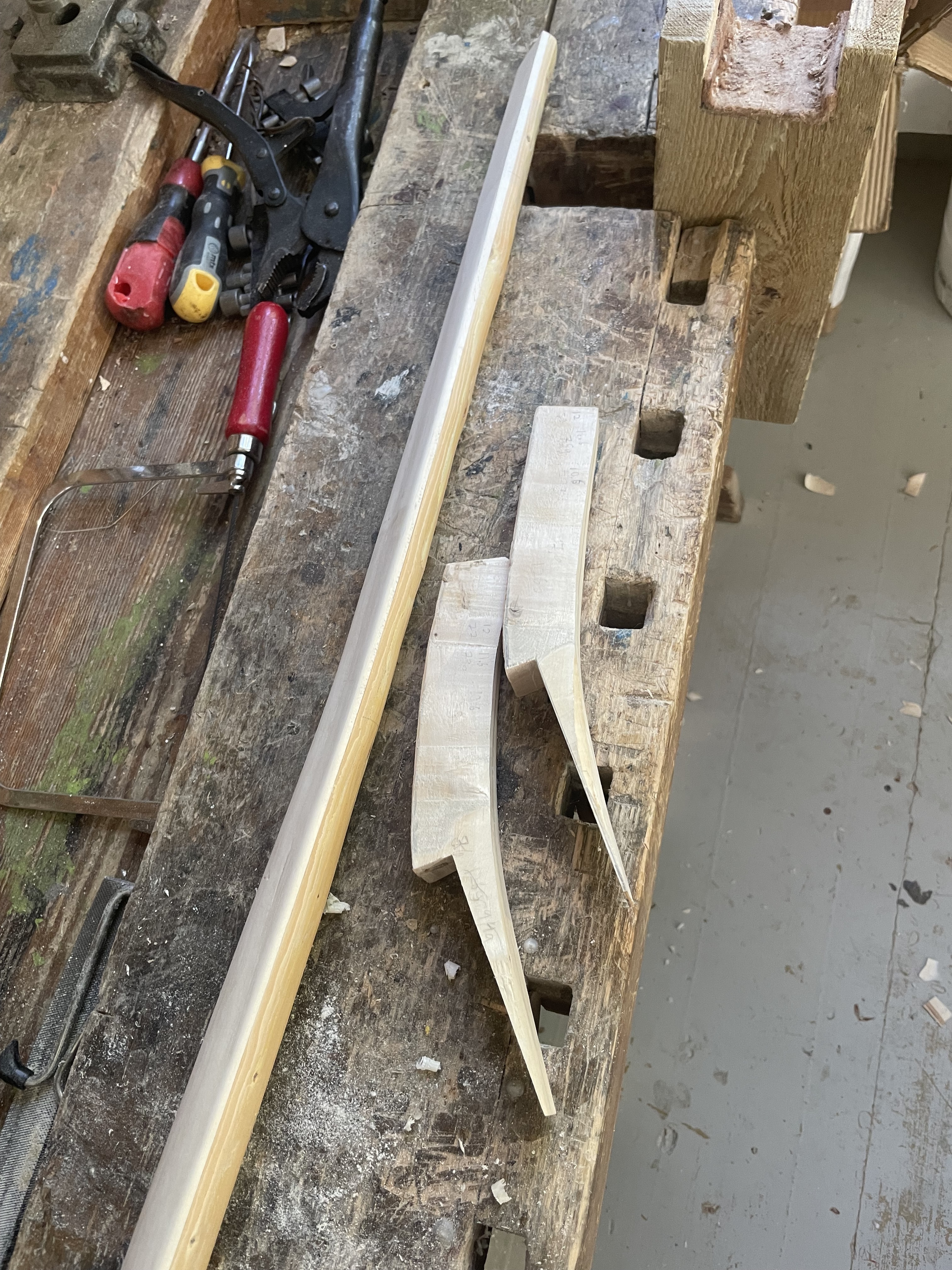

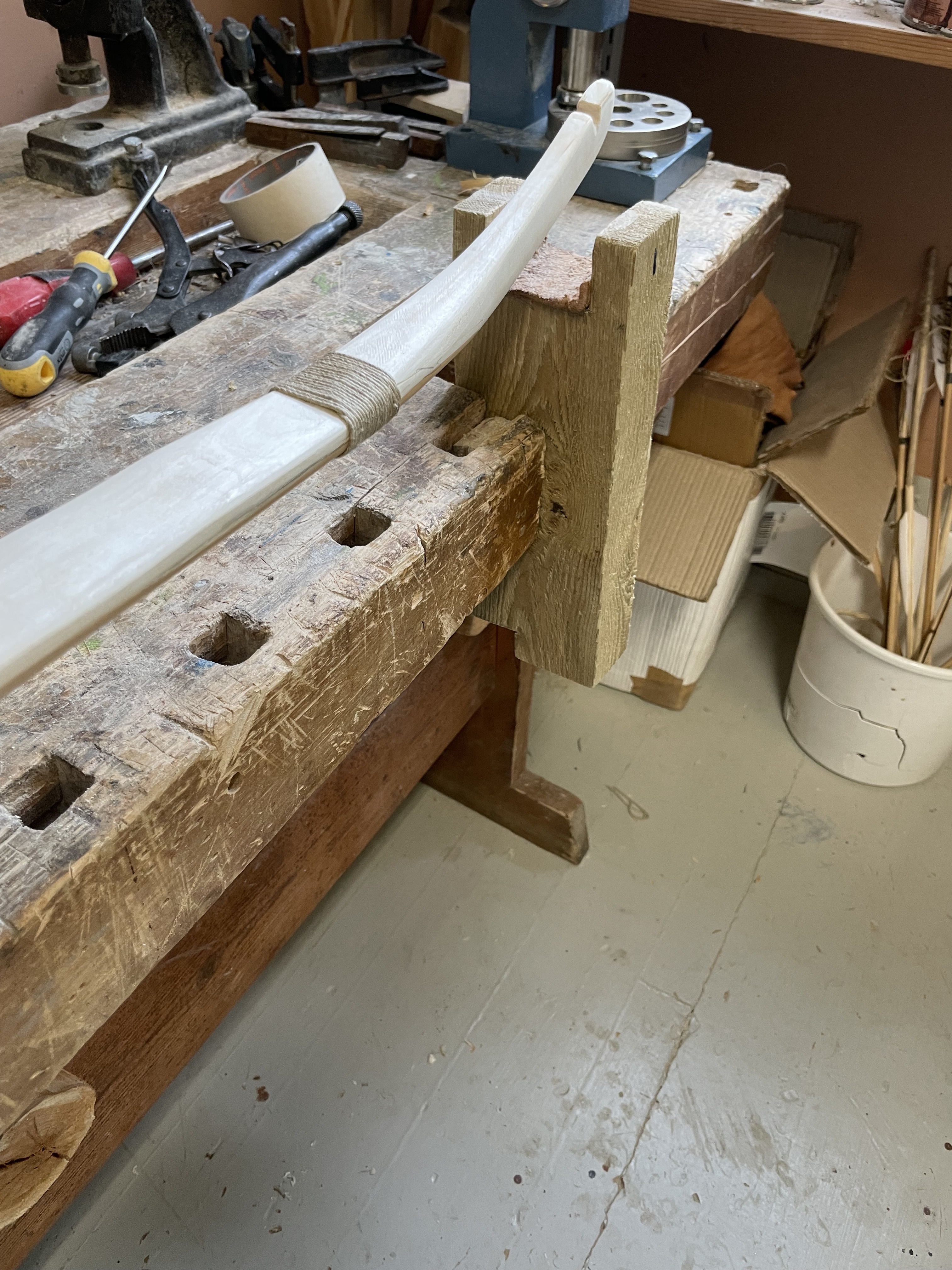

Seuraavaksi sakaroiden sovittamista aihioiden kärkiin raspeilla ja hiekkapaperilla. Bongasin täältä foorumilta sellaisen kikan sakaroiden liimaamiseen, että sakaran ja selän liimapinnan väliin laitetaan pienen naulan pätkä jotta palaset ei liuvu irti. Toimi oikein hyvin. Sakarat liimasin samalla systeemillä kuin laminaatit.

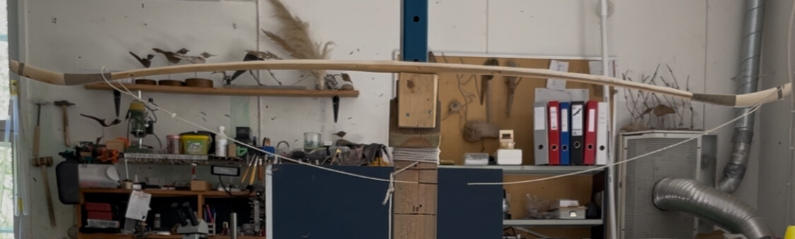

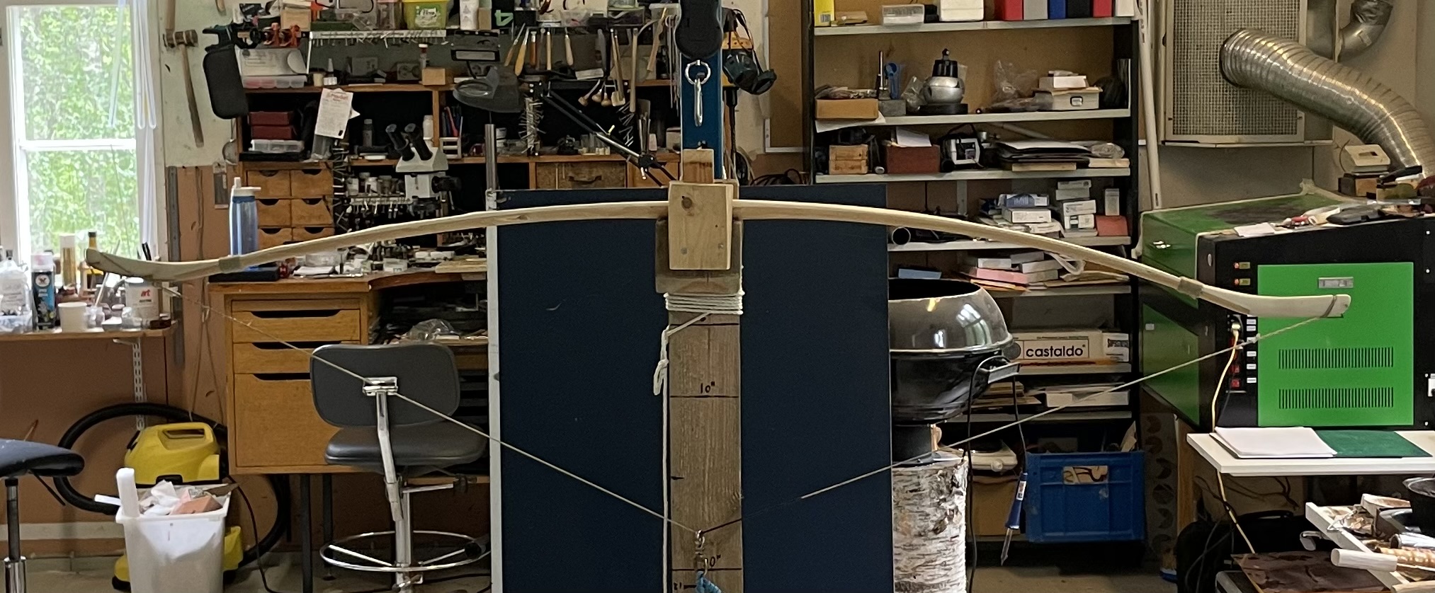

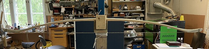

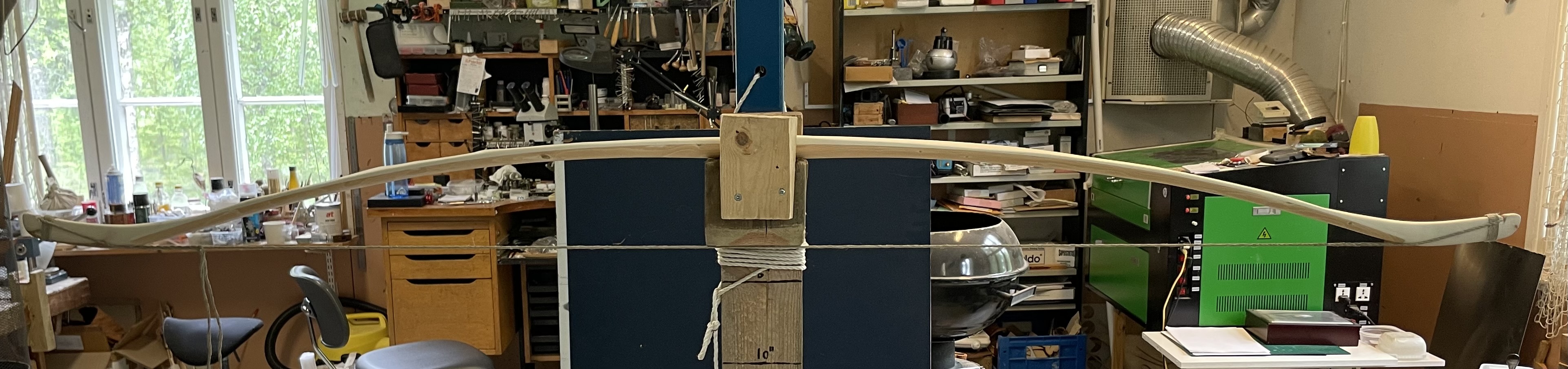

Työstin sakarat suunnilleen muotoonsa ja aloin taivuttelemaan väliaikaisten sakarapunosten kanssa. Tässä vaiheessa oli jousella vielä massaa noin 900g.

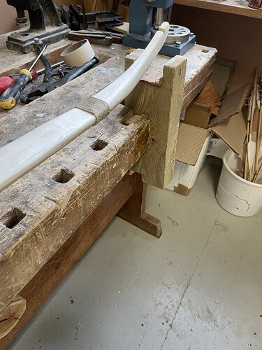

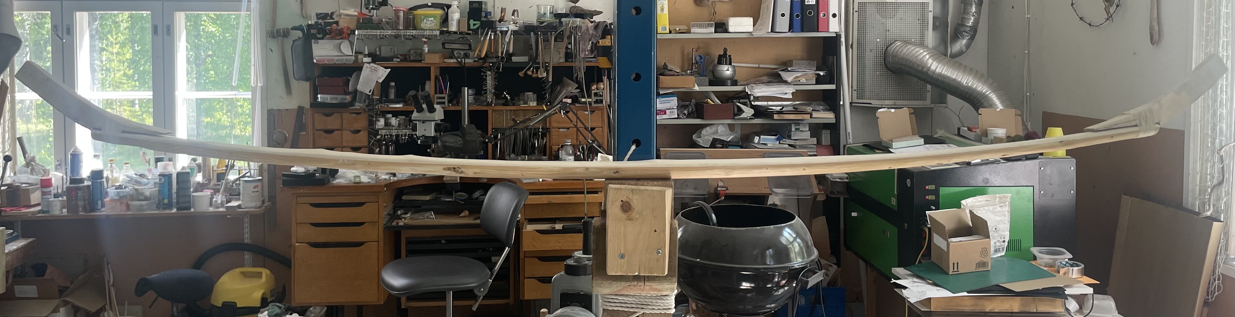

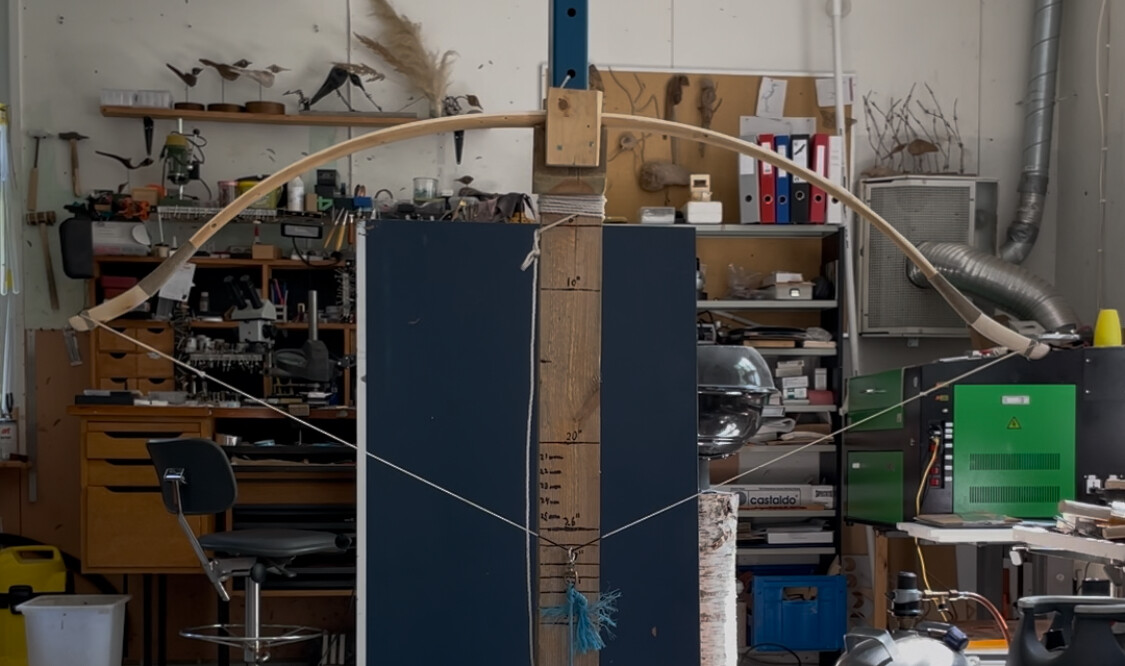

Tilleröinnin aikana huomasin että toinen lapa oli huomattavasti jäykempi koska sen puolen koivuselkä oli hieman paksumpi aaltoilevien pinnioksankohtien sun muun takia. Tästä johtuen lylyä piti raaputtaa pois aika urakalla tasaisen taipuman saamiseksi, ja en saanut jousesta ihan niin jäykkää kuin olin toivonut.

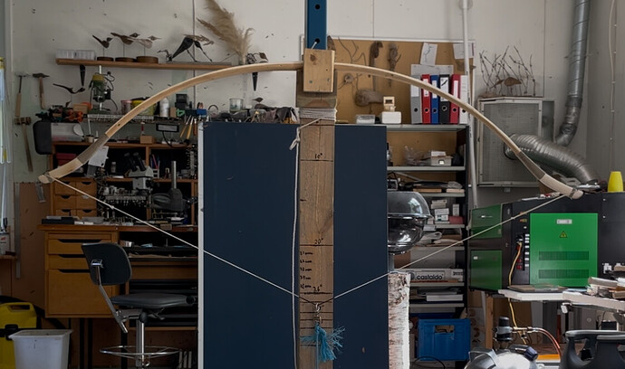

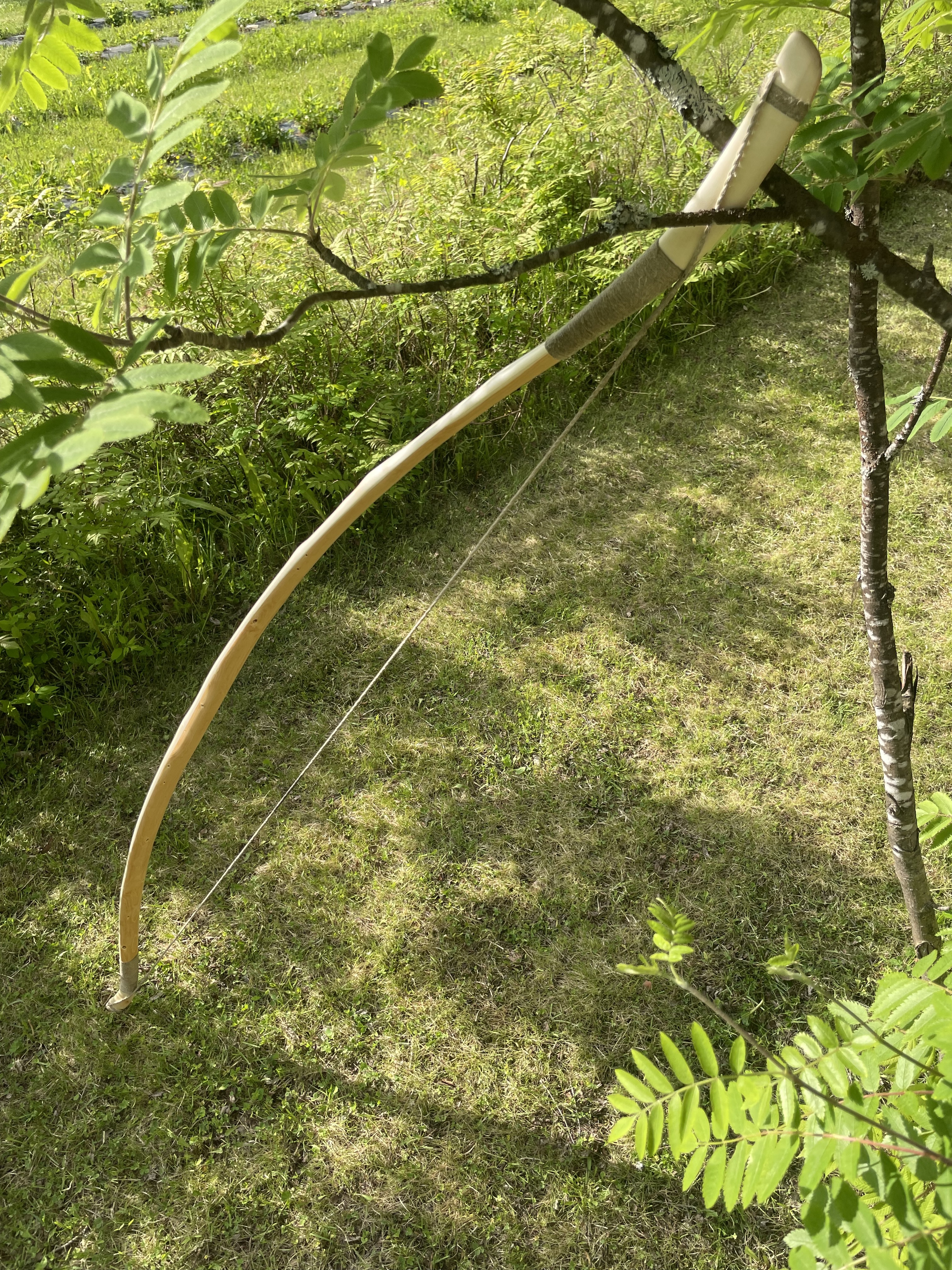

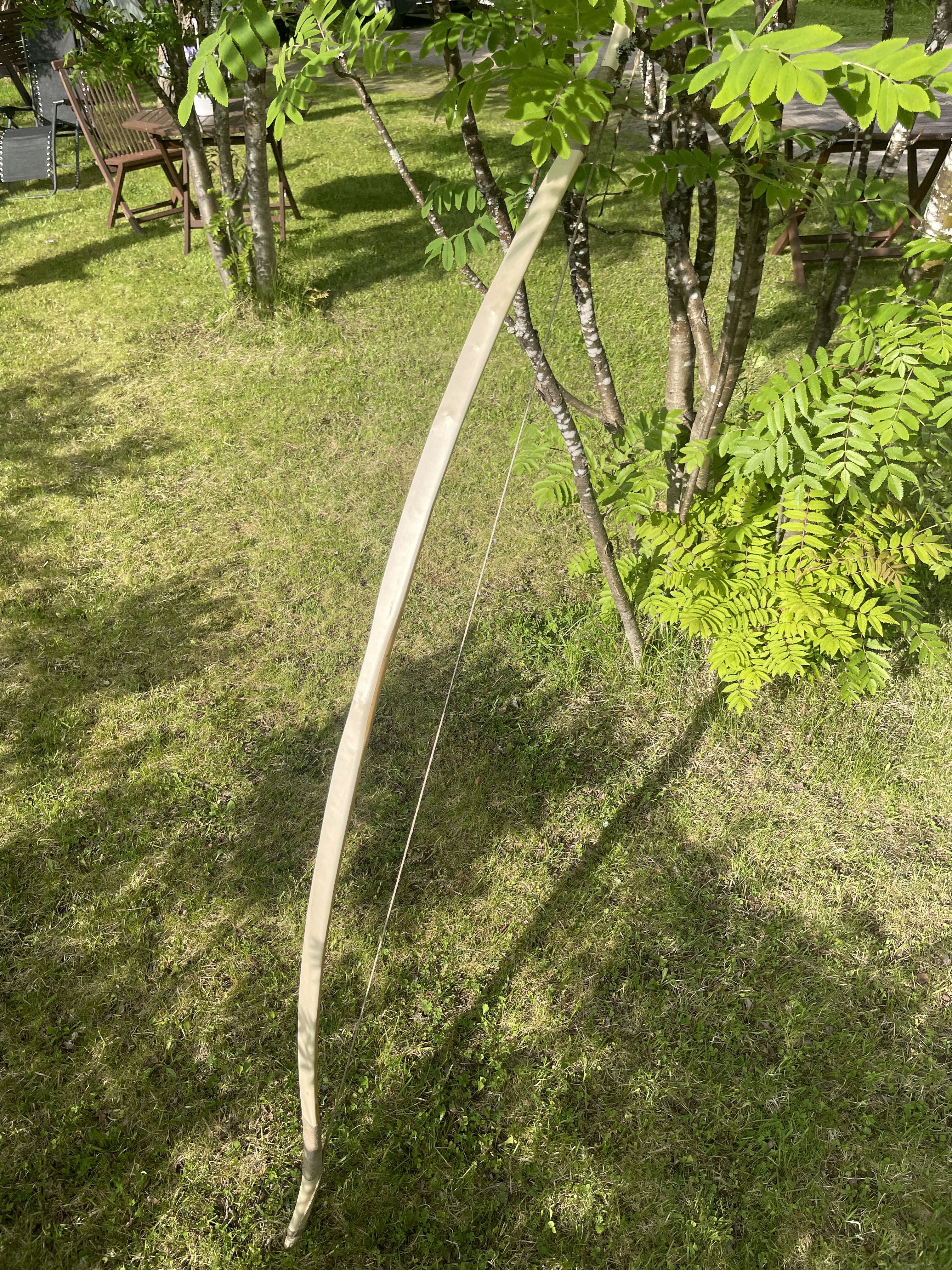

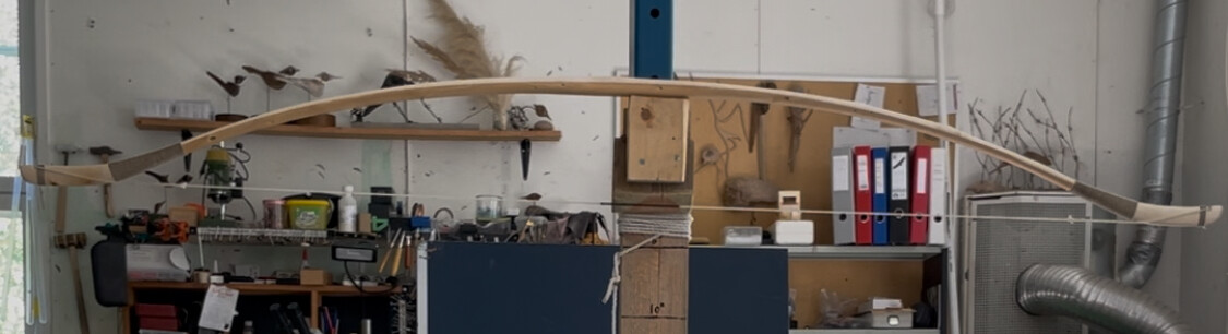

Sain kuitenkin lopulta jousen taipumaan ihan tyydyttävästi. Pituutta jousella on sakaroineen 180cm ja veto on 52 paunaa @27. Aika raskas kapula tästä tuli lopulta, noin 750 grammaa. Myötäkäyryyttä on tullut jonkun verran ammuttaessa, mutta käsittääkseni lyly myös myötäkäyristyy kostealla kelillä?
Joka tapauksessa heittää hyvin äkäisesti 10gr/lb nuolta mutta potkii myös jonkun verran. Pitääpä tehdä tälle kaveriksi vähän painavampia nuolia.

Hienosti onnistunut jousi! Kiitos esittelystä.
Lyly vastakäyristyy kostuessaan ja myötäkäyristyy kuivuessaan. Eli juuri toisinpäin kuin jänneselystetyt jouset - joka on varsin mielenkiintoista.
Suosittelen kokeilemaan nahkaliimaa näihin laminointeihin. Ei ole järin vaikea käyttää, mutta materiaalina lähelle autenttinen alkuperäisten liimojen suhteen!
Tuletko tämän jousen kanssa elokuun primikisoihin Turkuun?
Kiitoksia.
Tämä selventääkin asiaa hieman. Lylyssä taisikin näköjään olla vielä hieman kosteutta menetettävänä.
Nahkaliiman käyttö on ollut suunnitelmissa jonkin aikaa, täytyy ottaa seuraavassa laminoinnissa kokeiluun.
Kisoissa voisi toki käydä jos aikaa löytyy.
