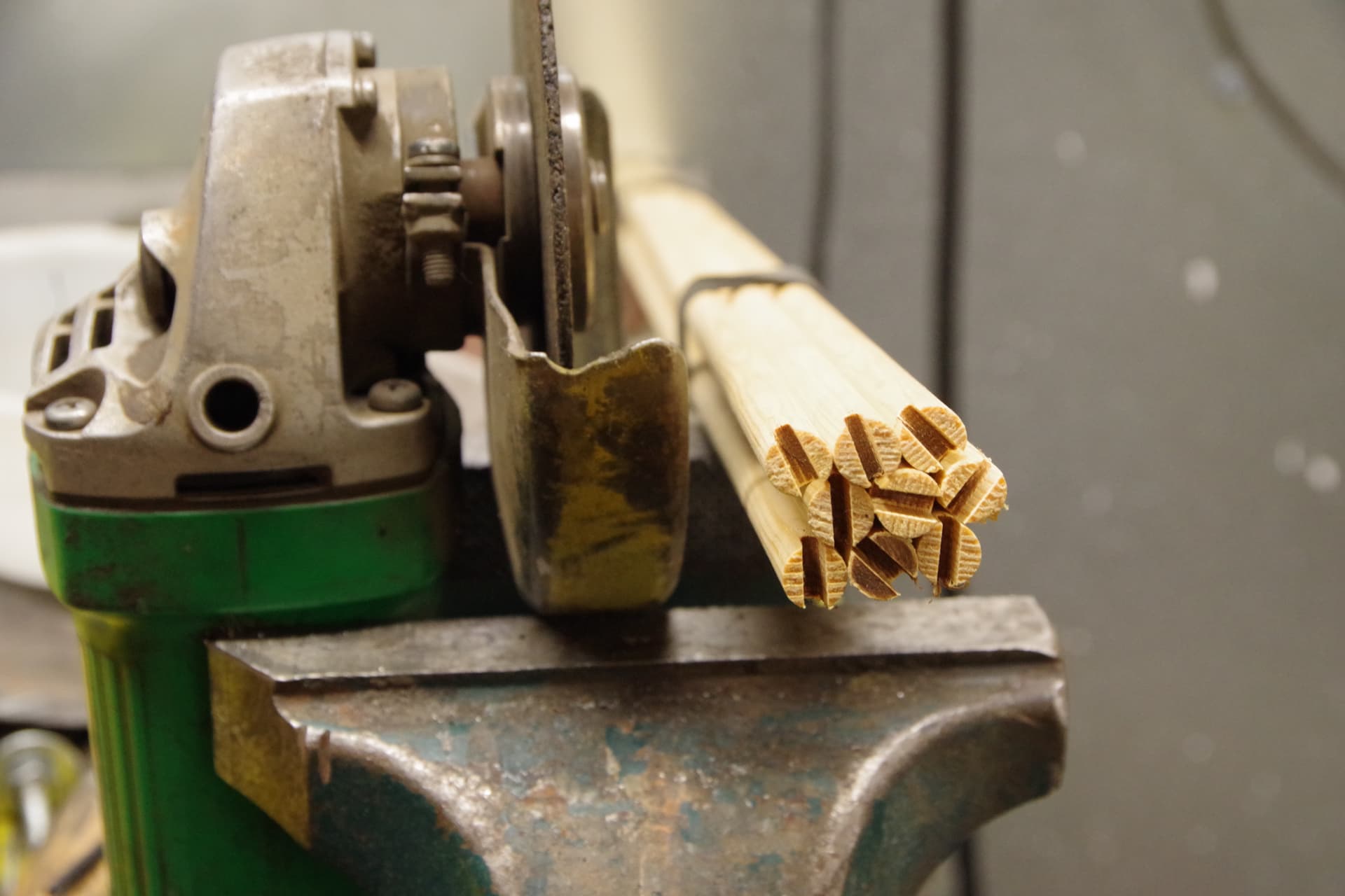

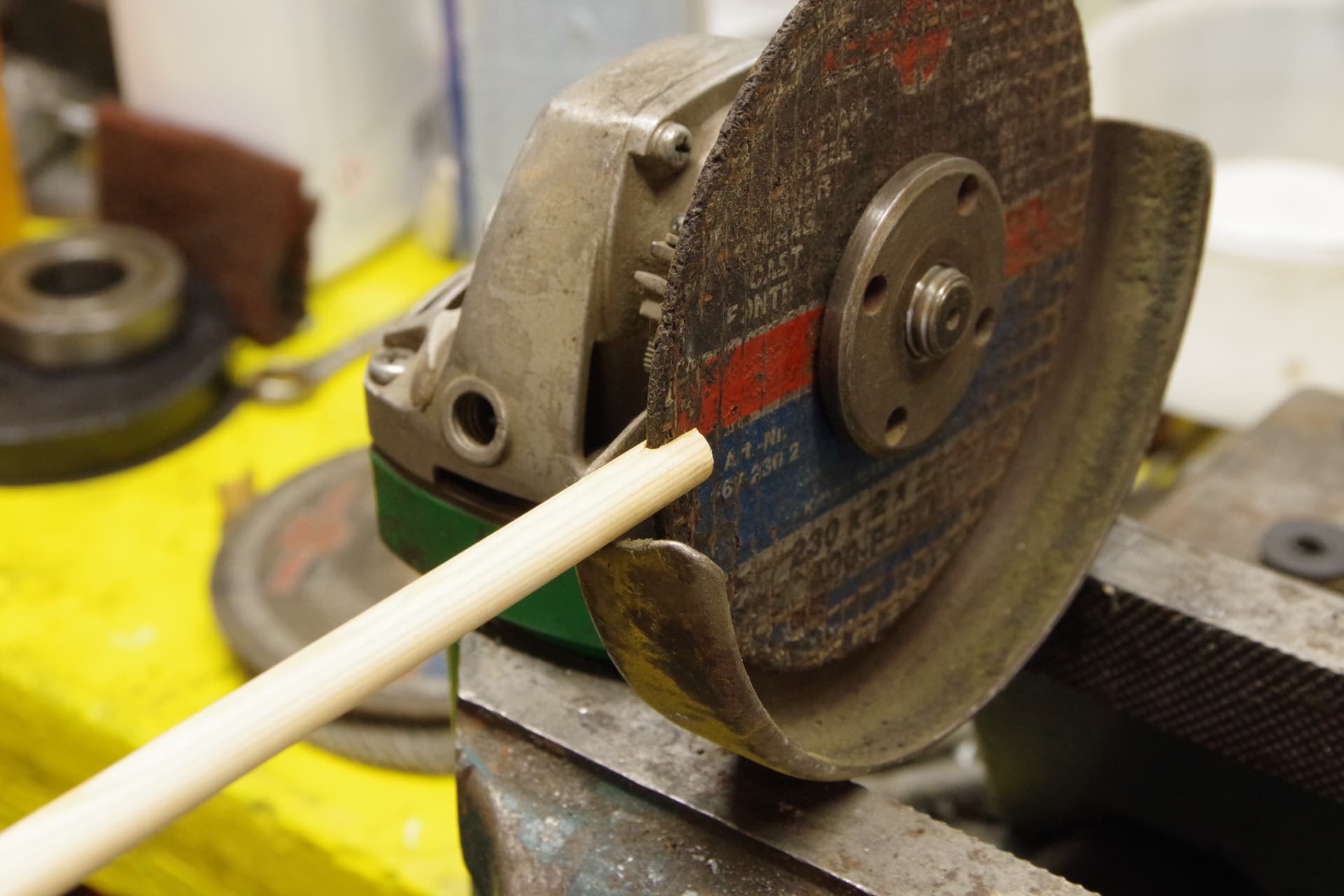

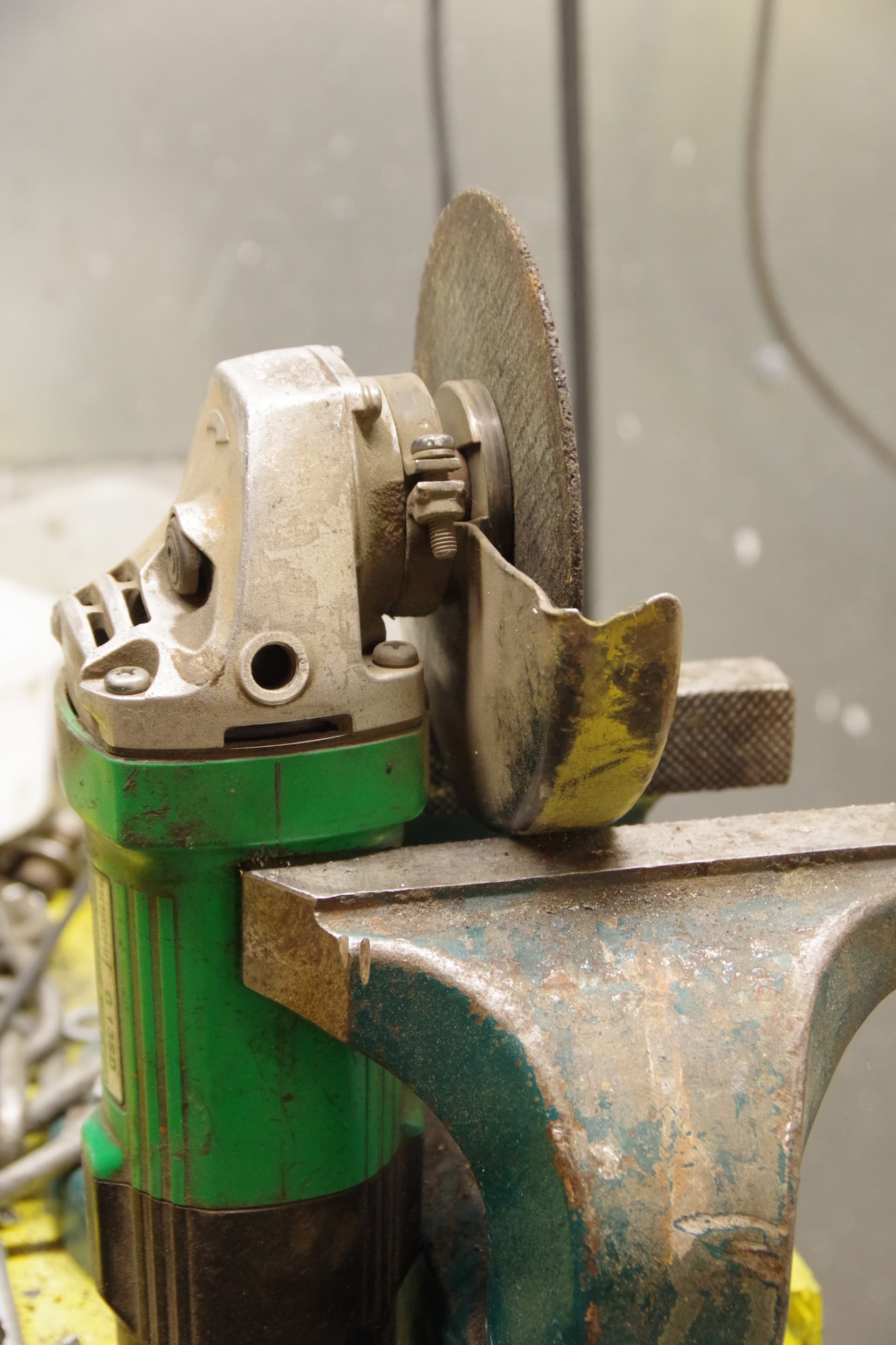

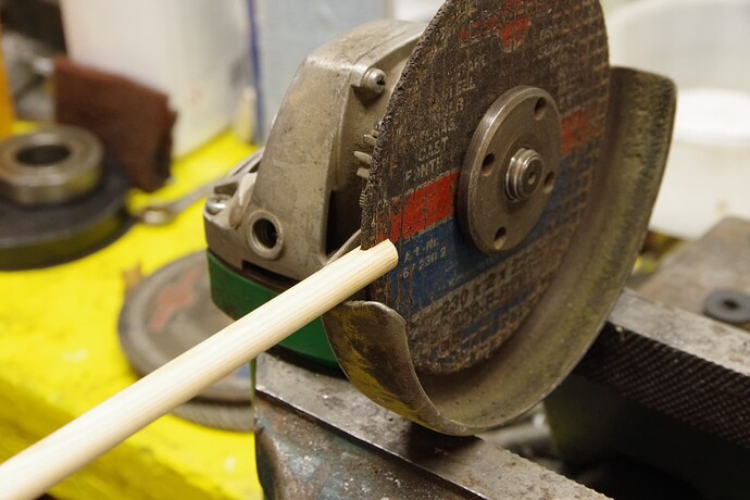

Mulla on ollu kaluna viimeset 15v 125mm rälläkkä ?
Rällä viilapenkin leukojen väliin pystyyn,laikkapuoli itteenpäin tietysti,
Teräsuojaan on viilattu kolo nuolikepille jotta laikka syö keskelle.
Suojaa kääntelemällä pystylinja kohilleen.
Tavallinen 125 metallille katkaisulaikka- saa eri paksuisina
Ite käytän loppuun ajettua 230mm laikan jämää.
Syvyys menee silmämääräisesti.
Pohjan hivasen pienellä pyöreällä viilalla..
Onhan se vähän tehdasmaista mut minähän koetan aina selviytyä
näistä rojekteista nopsaan että ehtii ampuakkin:)
Sormisaha, puukko ja neulaviila…

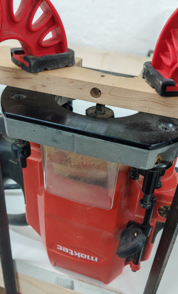

Itse käytän nykyisin jyrsintä kolmen millin terällä. Jyrsimessä on ohjuri, jossa on täsmälleen nuolen kokoinen reikä, ohjurissa on myös stoppari nokkiuran oikean syvyyden määrittämiseksi. Lisäksi tarvitaan imuri, etteivät reiät mene tukkoon pölystä ja tarkkuus säilyy. Ensin keskitys hukkapalikoilla ja sen jälkeen nokkiuria syntyy nopeasti sarjatuotantona. Kaikki täsmälleen saman syvyisiä, keskellä ja pyöreäpohjaisia.
No nih lopultakin muistin aamun viileydessä pari kuvaa ottaa…
Eli hyvin simppeli, laikka 2,5mm ja 3mm fiilalla kevyt tyrkkäys pohjaan.

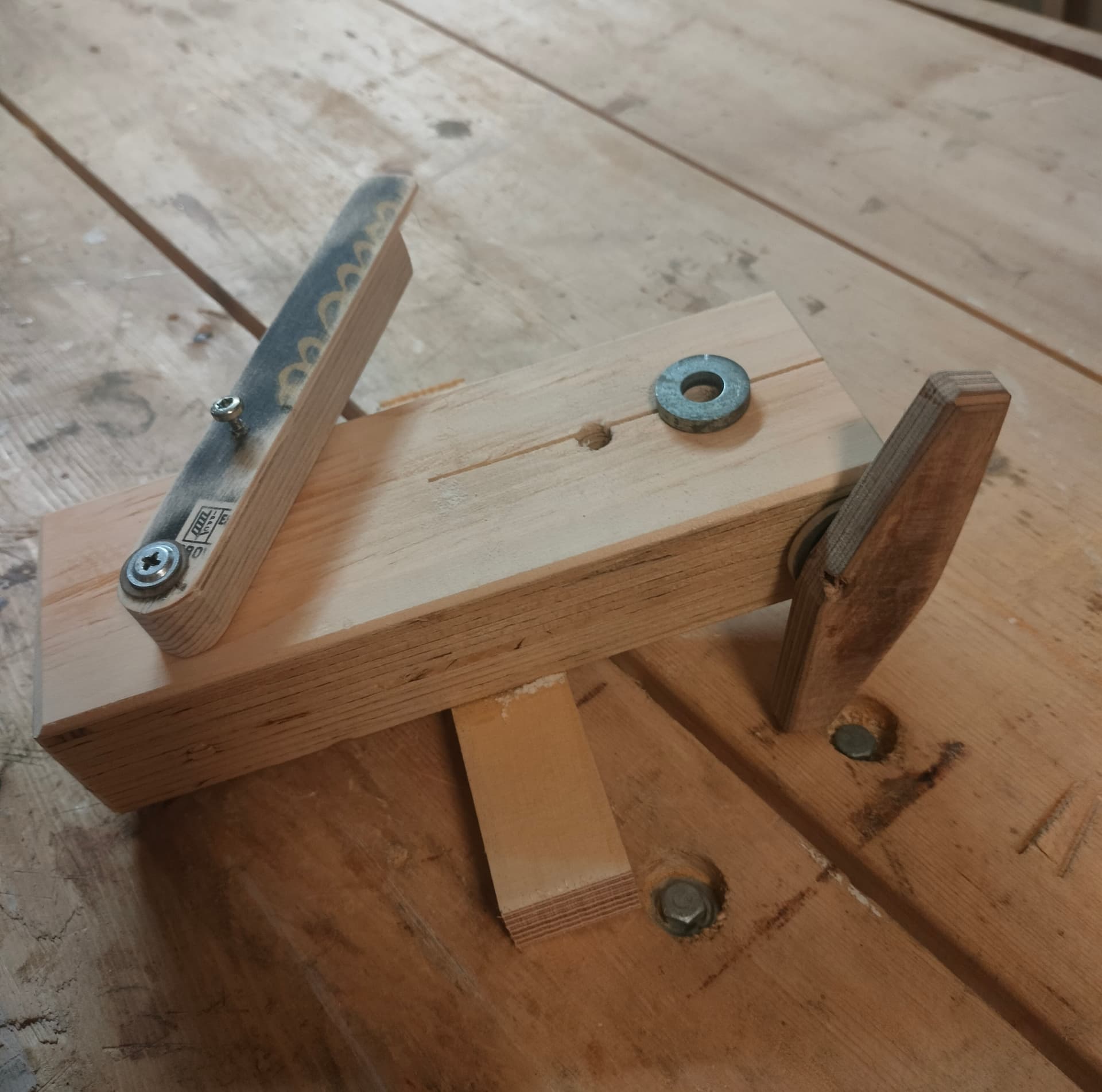

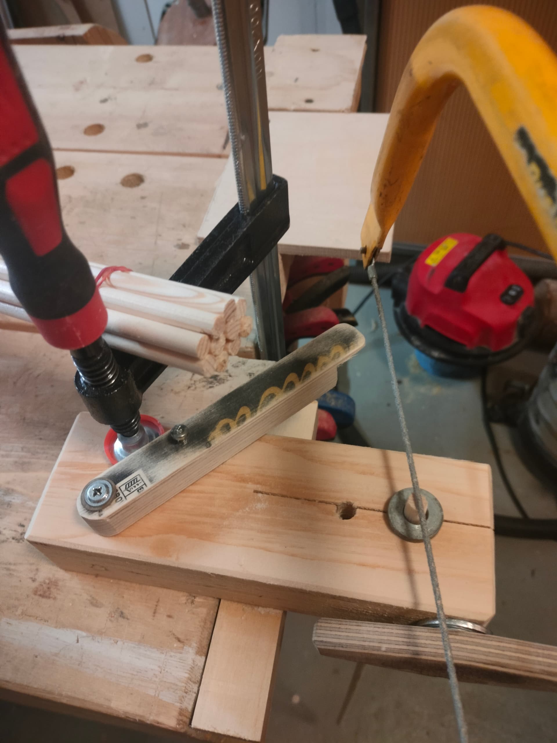

Laattasahan terästä tykkäsin, vaikka sen kanssa saa olla tarkkana, ettei mene vähän toispuoleiseksi. Nuolen pitelyä varten tein erikoispuristimen:
Tuo viisari on syvyysrajoitin. Tämä vinkalla kiinni pöydän päätyyn, nuoli alakautta rajoittimeen saakka ja kiristys ynnä varsinainen nokin sahaus.
Homma käy sangen sukkelasti ja viimeisteltävää hiekkapaperilla ei jää paljon.
