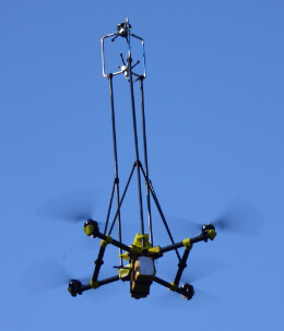

Tässä yksi kuva pro-vehkeestä. 5kg kopteri yhteensä, tarkalla GILL windmaster anturilla:

Mites dronen omien roottorien tuottama ilmavirta vai onko se jotenkin hallittavissa?

Ilmavirtavirheet vältetään sillä että laitetaan tommonen jatkoputki ja mittausasema asennetaan yläpuolelle. Silloin ei tule mitään häiriöitä.
Tuossa TriSonica:n mittarissa on kaikki nuo muutkin mittaustoiminnot. Ei nyt lämpökameraa sentään!
