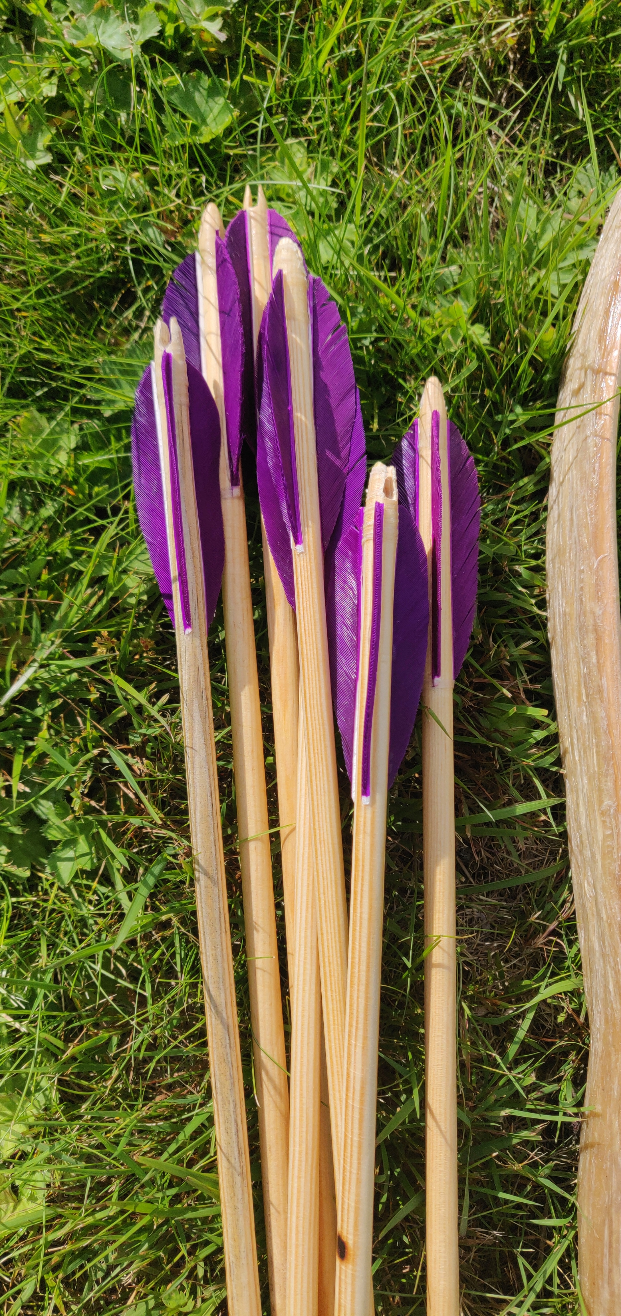

Teinpä viimein ensimmäiset kokonaiset setit peukkuammuntaan. Nokit on tuommoiset tulppaaninokit jännepunoksin. Valkoiset ja siniset on 5" sulituksilla, violetit 3". Tuli vähän pääsiäisvärit, mutta menköön. Varret on käsin höylättyä, ja barreloitua mäntyä.
- valkoiset 29,5", spinetaipumaa (26" välillä) 8,0mm
- siniset 28" spinetaipumaa 10,5mm
- violetit 28" spinetaipumaa 15,0mm
Pitää punnita nuo vielä niin editoin tähän. Tämmösillä mää ny ammun sit. Ainiin ja etupää täytys vissiin sitoa sulista…

Vissiin todella tärkeä ois että toi etupää on kunnolla liimattu… Tuossa on varmaan ihan snadisti ollu irti, niin on noussu pystyyn käden kohalla. Pitää vetää tohon päähän liimatippa tai punos.
Pari kierrosta koivun tuohta on periodi punosten suojaus.
Niin tai jotain kirsikan kuorta. Näissähän ei ollut nyt alkuun punosta ollenkaan.
Nyt pääsee ylipäätään treenaamaan kun on sulitus ja nokki oikeanlainen. Voisi ruveta vähän aidompia nuolia tekemään tökötti- tai nahkaliimauksin, mutta nyt ei malttanu.
Laskeskelin tuossa että nyt löytyy multa 20 uniikkia nuolisettiä joten, laatua voisi alkaa nostamaan…entisestään.
Kirsikan tuohi olis se kaikkein oikea oppisin juu.
Ai ei ollut mitään punosta? Rohkeaa
Mää oon kärjen vuollut ihan paperiakin ohkasemmaks ja tilkan pikaliimaa laittanut päälle kun en tuota nahkaliimaa oikein jaksa tehdä.
Tökötti ei käy näihin hommiin sitten alkuunkasn
