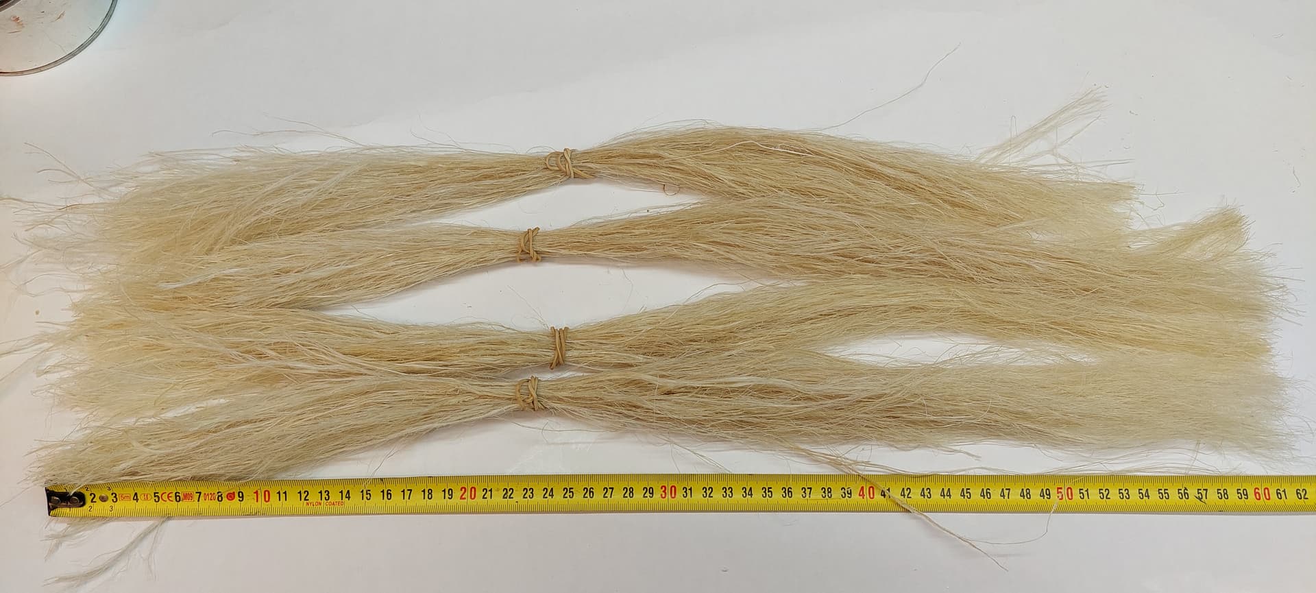

Minulla on käytössä infrapunalämpömittari, todella kätevä! Jalkajänteitä ei varmasti tarvitsekaan pestä, niissä ei rasvaa ole, varsinkaan jos jännetuppi on poistettu tuoreeltaan. Selkäjänteet (vietnamilaiset…) ovat eri tapaus, ovat aika rasvaisia.

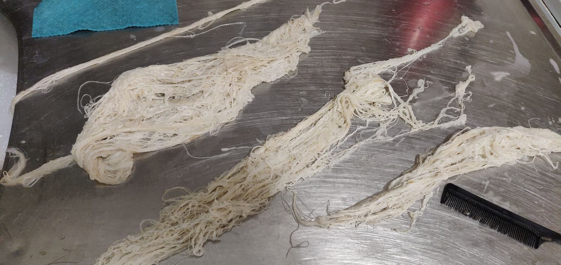

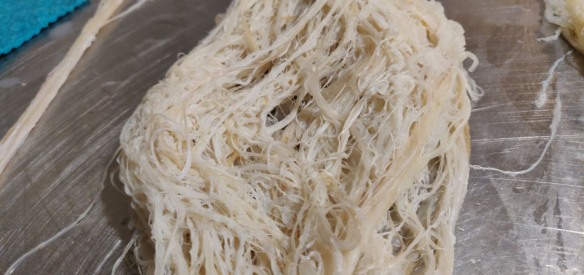

Minäpäs poltin ihan hanavedellä liottamalla… Uskomaton paskatsäkä.
Hanavesi on aina ollut juuri sopivan lämmintä täysilläkin että ei ole polttanut jänteitä. Nytpä oli. Sen lisäksi laitoin jänteet saippuaveteen joten en nähnyt kuplilta että niput veti syheröön.
Paloi 100g pilalle. Onneks on pari kiloa lisää…
Nuo todellakin palaa pilalle, sen lisäksi että vetää syherölle, ne katkeaa helposti käsissä vetämällä.

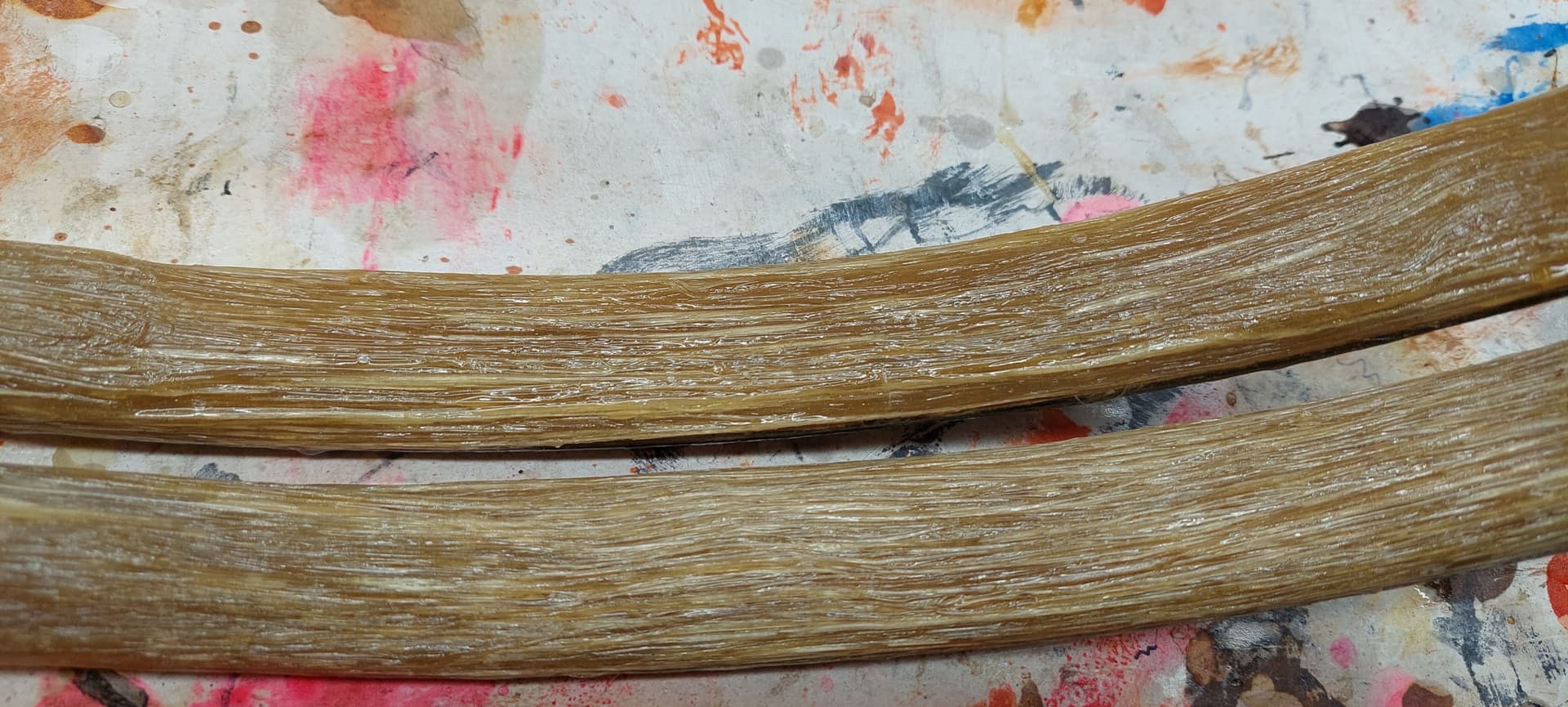

Aikaa mennyt taas ja projekti etenee totuttuun tapaan. Piti sitten ottaa jo liimattu jänneselkä irti… Päivystävältä jännegurulta vinkit ja muutama viikko sitten tein ensimmäisen kerroksen uudelleen. Parempi mutta kaukana hyvästä. Kelpaa kuitenkin.

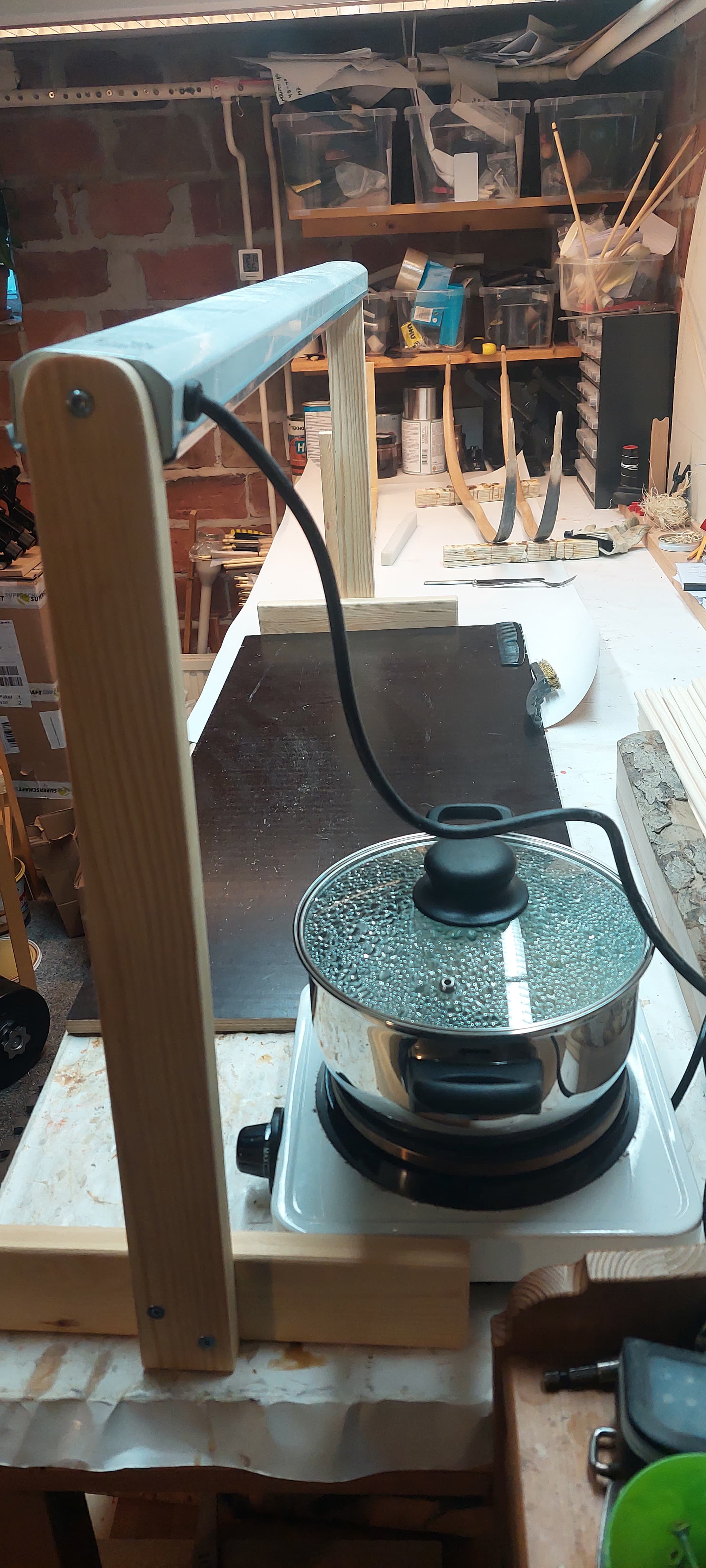

Viritelmänä infrapunalämmitin, ei tullut kiire ja hyvin ehti liima imeytymään jänteisiin.

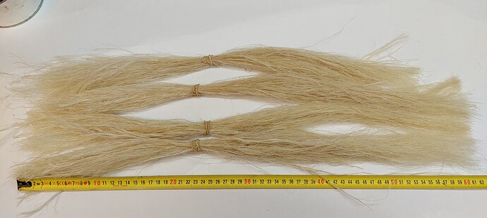

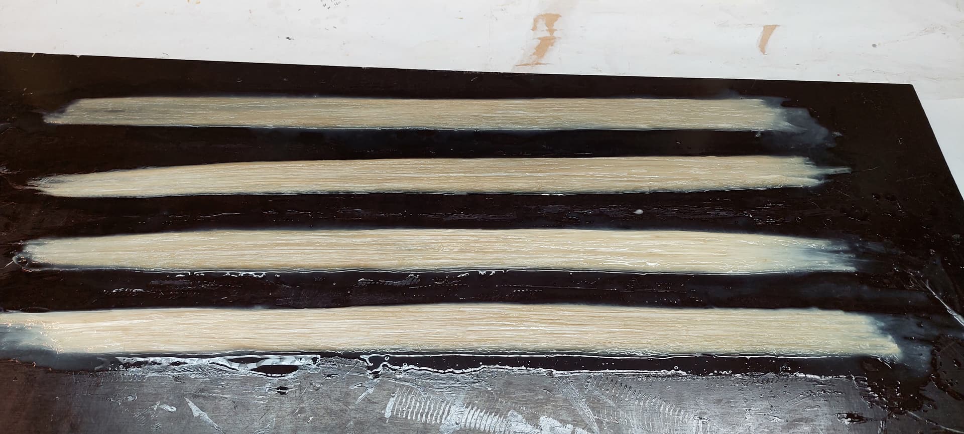

Tästä jatkuu, neljä 25 gramman jännenippua valmiina. Viimeiset pohjustukset toista jännekerrosta varten ja huomenna aamulla liimaus.
Vaatii kyllä vielä treeniä ja paljon… Tarvitsee kolmannen kerroksen. 20 grammaa tai allekin per lapa olisi parempi, siivut kannattaa pätkäistä sopivaan mittaan ja muutenkin, prosessi vaatii vielä työtä. Onneksi elokuussa on henkilökohtainen tapaaminen gurun kanssa, niin jospa sitten saisi järkeä tähän hommaan…!

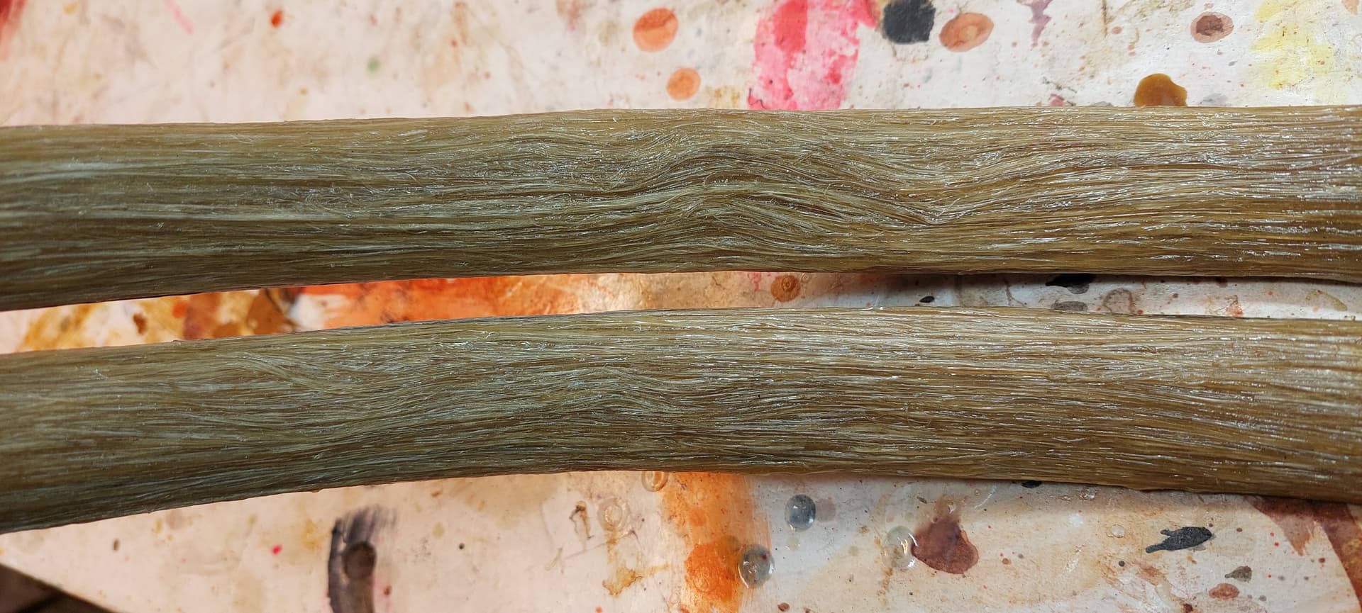

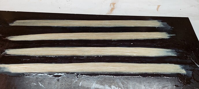

Edit: Jännelatat saivat geeliytyä noin 20 minuuttia, olivat ihan kiinteitä ja irtosivat hyvin alustasta. Sen jälkeen kasto kuumaan veteen, jotta vähän notkistuisivat ja liimaa paljon kääntöpuolelle ja jousen selkään. Tähän asti hyvä. Jousen selkään asettelu olikin sitten vaikeaa. Taisi olla tosiaan vähän liian paksu latta, kun ei oikein tuntunut asettuvan reunoista hyvin jousen kaarevuuden mukaisesti. Kyllähän se sai asettumaan lopulta mutta sitten nätisti kammatun latan siisteys vähän kärsi. Latan kahvan puoleinen pää saisi ohentua siistin tasaisesti, kärjen puoleinen pää saisi olla tasaisempi, vaikka suoraksi leikattu, nyt oli enemmän toisinpäin, joten kahvaan tuli vähän rujoa möykkyä. Mutta katsotaan sitten kuivuttuaan, että millainen tuli!
Oot varmaan lotrannut vähän liialla liimalla kun asettelu on vaikeaa. Jos jännenippu pehmenee liikaa, on se vaikea hallita. Myöskin jos laittaa liikaa liimaa pohjalle niin tulee ongelmia. Lisäksi, mun mielestä jännenippuun ei tarvitsisi laittaa liimaa enää kun se on jo geeliytetty liimattuna.Se kuitenkin pehmittyy kuumassa vedessä ja liima aktivoituu.
Nämä puurungolle valeltavat useat ohuet kerrokset auttaa, kuten myös hyvin imeytynyt liima jänteissä. Tässä vaiheessa ei tarvitse muuta kun saada pinnat kosteiksi ja hieman lämpimiksi niin yhteenhän ne tarttuu.
Kun liima on oikeassa paikassa oikeassa muodossa niin sitä näemmä tarvitsee vähän… Tärkeintä näyttäisi olevan että puussa on hyvä pohjaliima kuivuneena, jolloin homma menee ihan omalla painollaan.

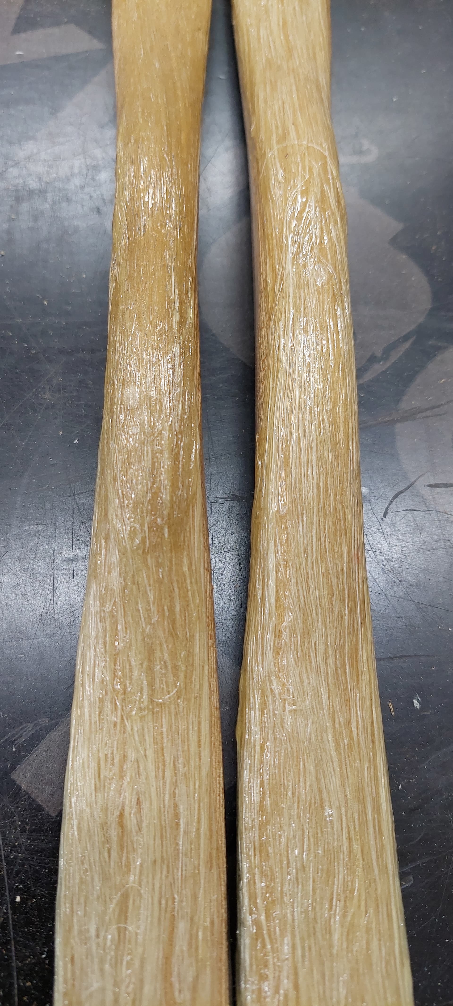

Tosiaan se 50 grammaa kerralla yhteen jouseen taisi olla liikkaa. Nyt on jänneselällä paksuutta yli 3 mm, yli 100 grammaa jännettä ja liimaa. Mutta olkoot, riittää, että pysyy kasassa. Kyllä näistä huomaa, että kovin montaa jänneselystystä ei ole vielä tehtynä… Nyt vaan kypsyttylyä?

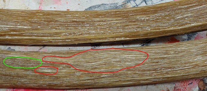

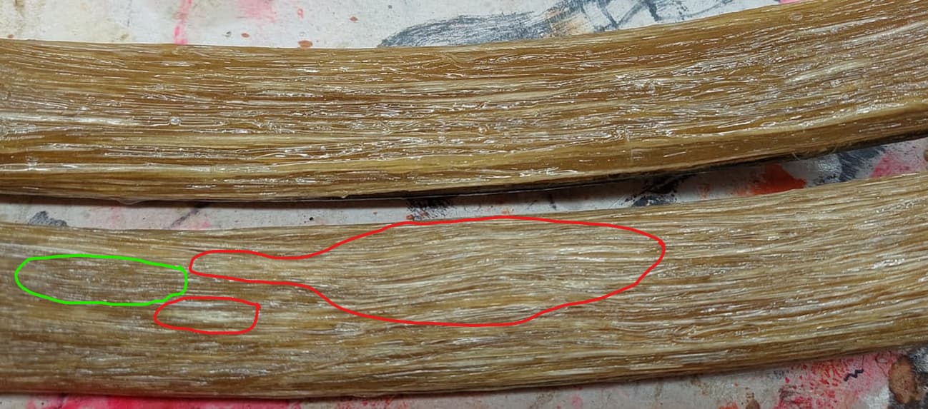

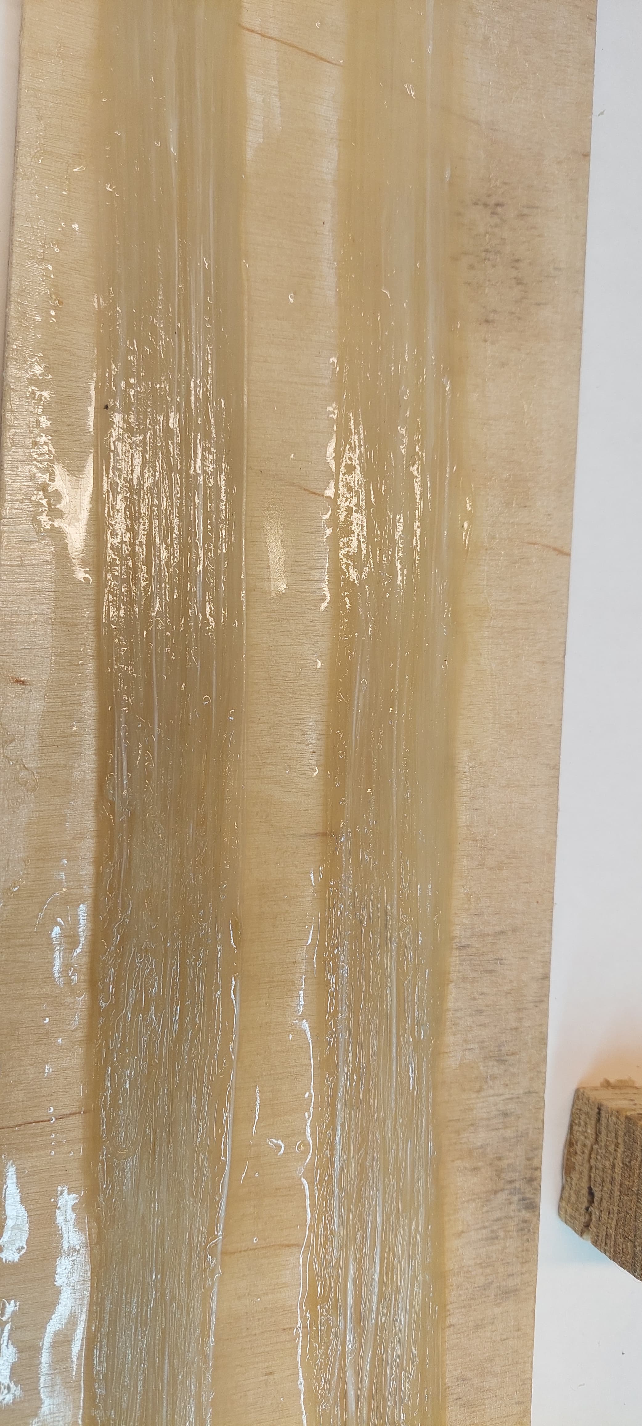

Tuo sun jänneselkä näyttää vähän kuin jänteet eivät olisi kauttaaltaan imenyt liimaa.
Jos vertaa tuota punaista ja vihreää aluetta niin siinä on selkeä sävyero.
Voi olla että tämä tulee myös siitä että jänne ei tartu alla olevaan kerrokseen.
Alan epäillä että ongelma on tuo veteen dippaaminen. Se saattaa liuottaa pinnasta liikaa liimaa pois. Mulla oli viimesimmissä selystyksissä taas vähän kohtia joista uupu liimaa.
Ivar sanoi muistaakseni että se tupladippaa jänteet liimassa. Minäkin epähuomiossa dippasin yhden geeliytyneen lätyn lämpimässä liimassa. Oli muuten letkee lötkö. Mutta saattoipa olla yksi parhaista jäljistä mitä tuli…
Niin mutta vedessä dippaamisen jälkeen sivelin vielä liimalla sen kääntöpuolen, eli liimaa oli takuulla kaikkialla ja riittävästi. Tai sitten ei tai sitten ongelma on jossain muualla…
Voisiko yksi tekijä olla myös aika? Nämä jänteet vaan tarvitsevat aikaa, jotta liima ehtii imeytymään kunnolla? Liimassa uitettu latta makaamaan lämpölevyn päälle puoleksi tunniksi ja vasta sitten geeliytymään?
