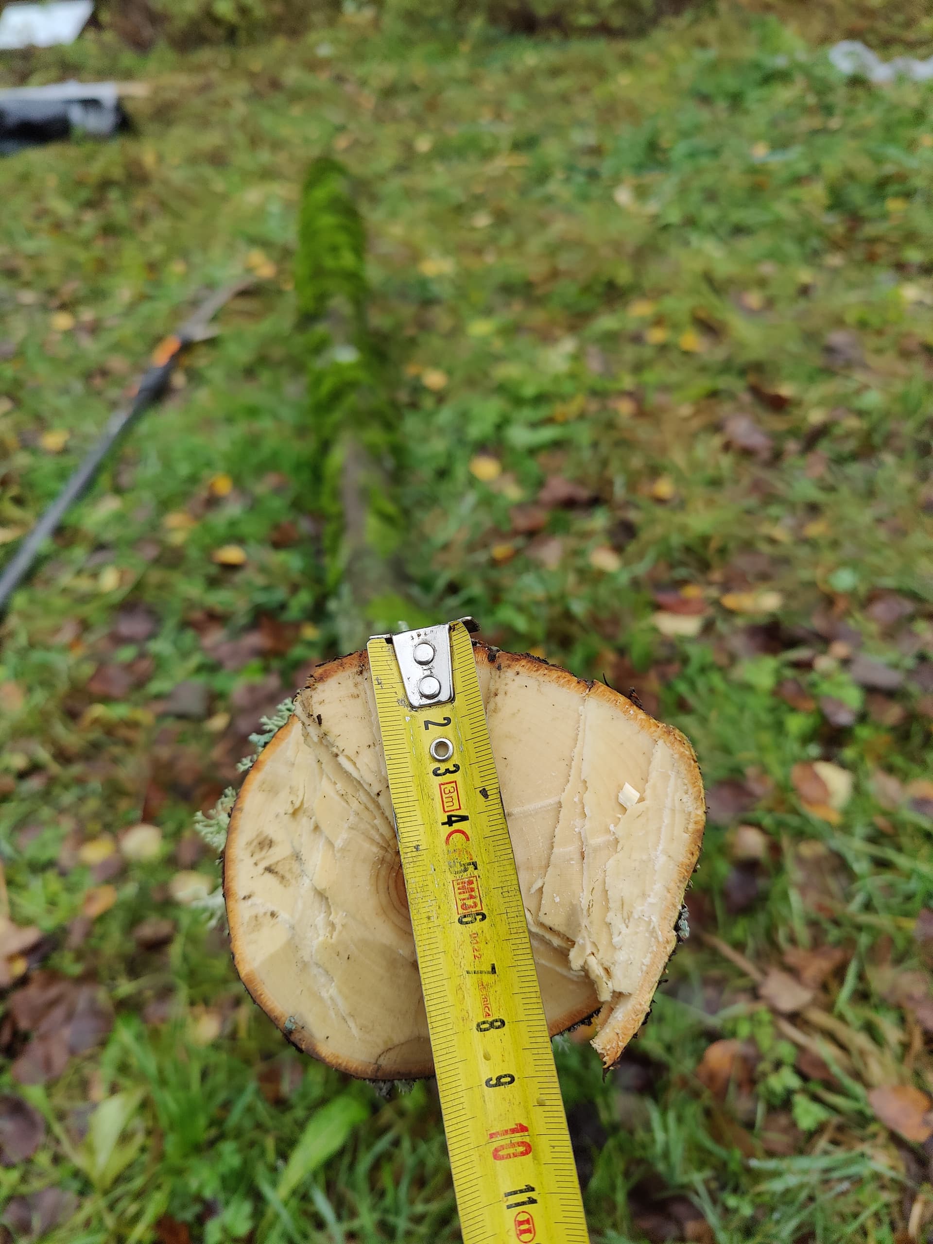

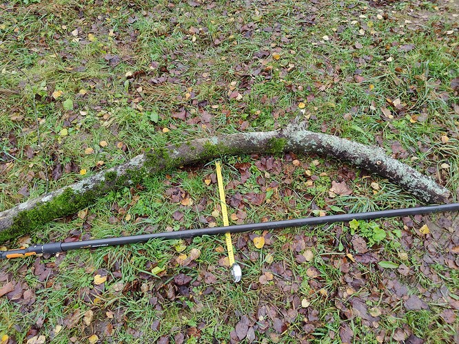

Sanokaapas, rakkaat jousiveljet- ja sisaret, saako tuosta jotain?
Kokonaispituus 210 cm
Kyllähän tuosta saa, ite lähtisin höyryttämällä hakemaan jotain gullwing tyylistä profiilia kokeilumielessä👍
Vastakäyryyttä reilut 40 cm…
En lähtis yrittämään yhtään mitään tuosta.
Niin no. Suorasyinen, ei sivuvääryyttä, ei oksia.
R/d/r jousi, lämmöllä/höyryllä kaarevamman osan keskelle defleksiä ja muottiin kuivumaan?
…eli onko sulla kokemusta?
Onhan tuommosia tullut kokeiltua. Hikiällä oli vasta hyviä aihioita myynnissä halpaan hintaan, mikset tarttunut niihin?
Tuossa tuomiaihiossa joko saa selkämurtumat tai sitten todella myötäkäyrän jousen. Jos yrität höyryttää kahvaa, pitää se kaivaa todella ohueksi jotta saat lavat lähelle nollatasoa. Eli liimausoperaatio edessä.
Mikäli taas lähtee toisesta suunnasta työstämään, eli hakee aihioon kahvarefleksiä ja B-muotoista jousta, pitäisi lapoihin paahtaa refleksiä. Joka hyvin todennäköisesti tulee vedettyä pois tilleröinnissä ja sitten on jousessa 10cm myötäkäyryyttä, sekä B-profiilin takia epämukava voimakäyrä.
Saahan sitä puuhailla. Tuossa oppii lämpökäsittelyn hyödyistä ja rajoista, mutta aikamoinen vaiva sekä kyseenalaista tuleeko mitään. Mulla on vähän into laantunut ylimääräiseen duunaamiseen. Jos kyseessä olisi marjakuusi tai osage, ehkä? Mutta tuomen kanssa en rupeisi.
Niin no. Katsotaan.
Tiukkaa tuomea ja taattua vetopuuta.
Kyse einol siitä etteikö olisi aihioita…
Hyvä vetotuomi on tyyten eri tavaraa kuin normaalisti kasvanut ja voi pelittää härömmissäkin jousissa. Been there.
