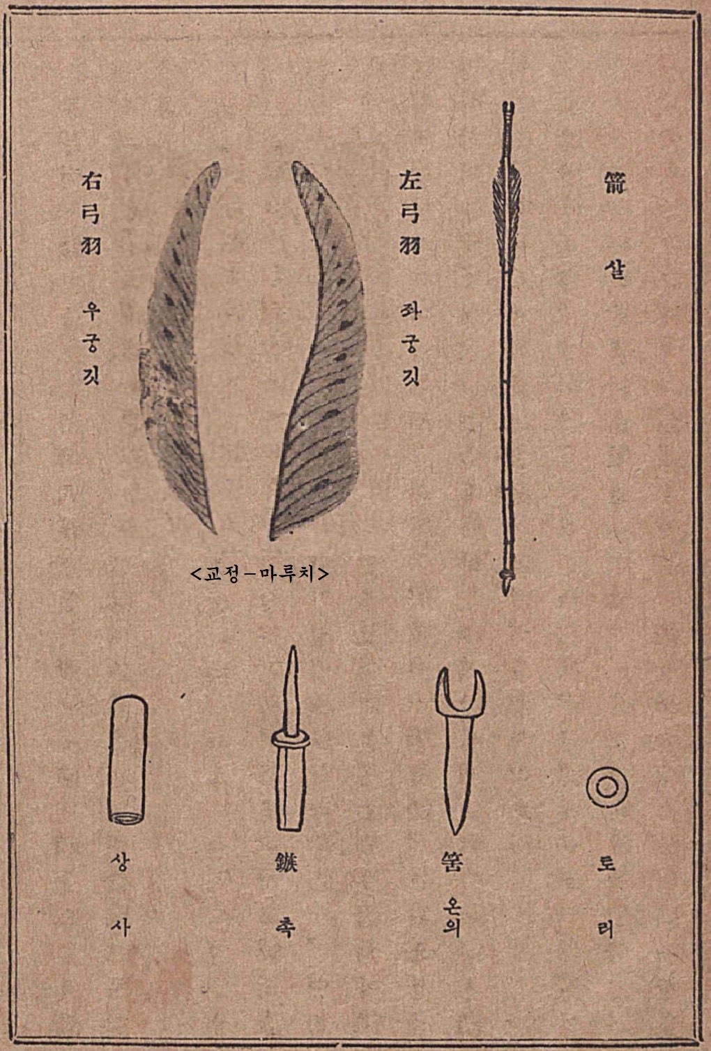

Hei,videossa näytetään ero vasenpuolisen ja oikeanpuolisen sulitettujen nuolien ero ja vaikutus nuolen lentorataan. aikoinaan taulupiste KTA:ssa käytettiin nuolia jotka olivat rakennettu vasen-tai oikea puolisillä fasaani-sulilla ns.
“Right Bow Feather”
“Left Bow Feather”
videon alussa ammuttiin vasurin nuolilla ja seuraavaksi oikean puolisella nuolella.

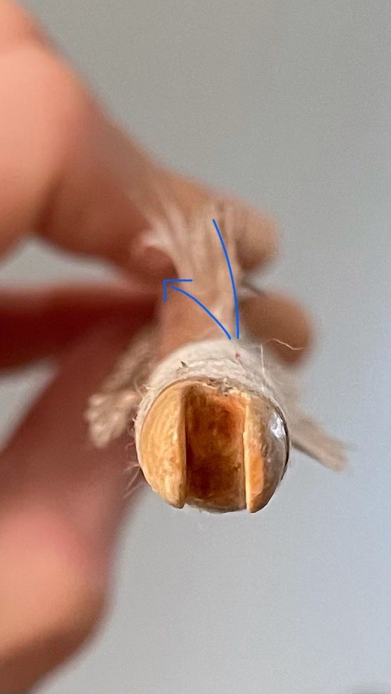

seuraavassa kuvassa ystäväni vanha “oikea-käden nuoli” “죽시”, huomatkaa kuinka sulilla on selkeä suunta ja asennettu tiettyyn tarkkaan asentoon.
Itse sulka on teknisesti ottaen oikeanpuoleinen siipi (pyörii myötäpäivään), mutta tapa miten korealaiset kiinnittivät sen miten länsimaisessa terminologiassa sanottaisiin “vasempana puolena”.Mutta korealaisille se olisi oikealle kierteelle. Joten kiinnityskulma on käänteinen länsimaiseen Fletching-teoriaan verrattuna.
videon lopussa jänne pyöritelty oikeaan suuntaan. Suunta johon jänne on käännetty vaikuttaa myös ammuntaan. Moderneissa Ktb jousissa jänteet yleensä ammutaan suorana ilman kierteitä ellei halua Brace-heightia säätää
