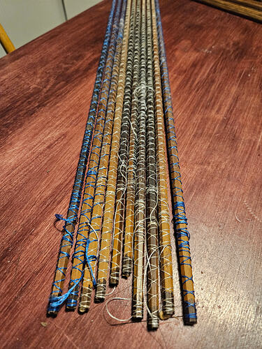

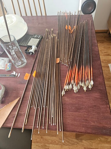

Nuolia on nyt liimattuna 18kpl ja vielä slaissit löytyy muutamaan, sitten pitää alkaa halkomaan ja sahaamaan lisää. Tuossa luvussa on nuo viime kesänä tehdyt kun jouduin niistä nyppimään sulat ja nokin jännepunokset irti. Epäilen nimittäin että noissa nokeissa se vietnamin selkäjänne on heikko lenkki…Prkl.

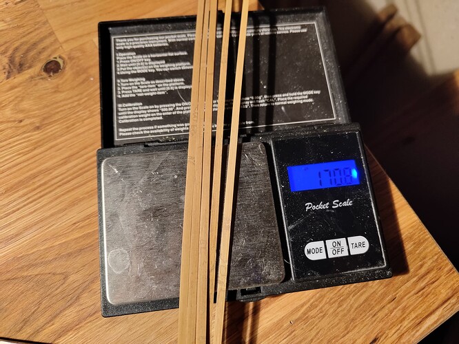

Sen takia olen ehkä paahtanut suikaleita liian vähän aikaa. Tein nyt saman 25min paahdon uudelleen jo kerran paahdetuille ja suikaleiden massa putosi 596gn → 565gn, eli 5%. Ja tämä on siis mitattu 24h päästä uunista oton jälkeen.
Tuonhan pitäisi vaikuttaa aika paljon varrenkin jäykkyyteen ja massaan??
Nyt kokeilin muutaman 1mm ja 1,2mm seinämävahvuuksilla. Pyöristyksen jälkeen nuo jää pelottavan ohkaisiksi saumoistaan. Mutta lopputuloksena 14,2mm taipuva varsi 172gn painossa. Eli aaaikas jäykkä. Tuosta kun lohkasee 5% massasta pois ja kenties jäykkyyttä vielä ylöspäin niin olisi maailmanluokan luvut.

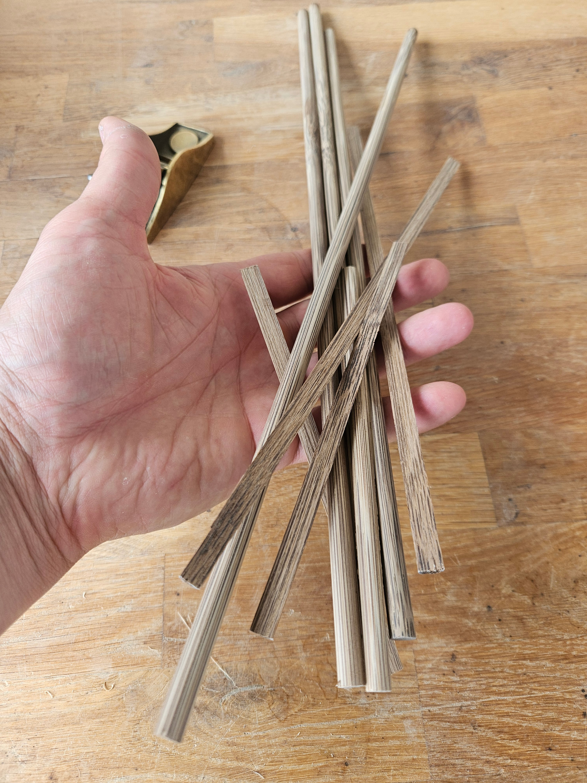

Synty aika hulluja varsia noista 8 lohkoisista Loo-bambuista.
kuva

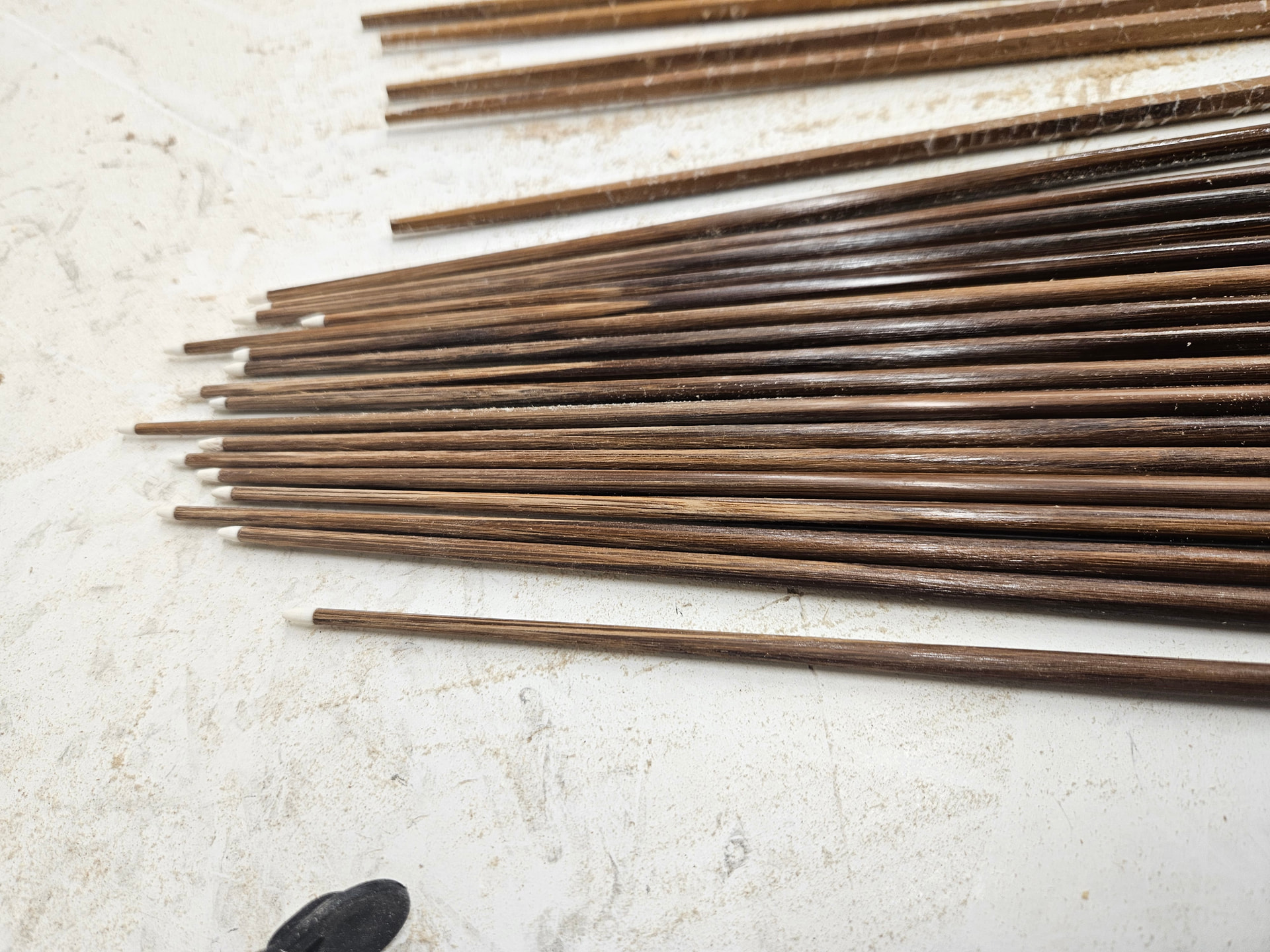

Nämä on vielä viimeistelyhiomatta ja toki ilman kärkeä, nokkia, sulkia. Pituusnuolissa nuo jutut lisää vain sen 10gn.
Oleellista eroa luvuissa oli että nyt rohkenin tehdä 1-1,2mm paksuilla seinämillä. Pitää vielä tehdä tonkinista 6 ja 8 lohkoisia lisää verrokiksi. Sitten kentälle testaamaan, toivottavasti! Tai vasta utahissa.
Tuo 146gn varsi on ihan poskettoman kevyt ja jäykkä. Jos ei räjähdä niin pakko mennä 400fps rikki jo 90# jousella!

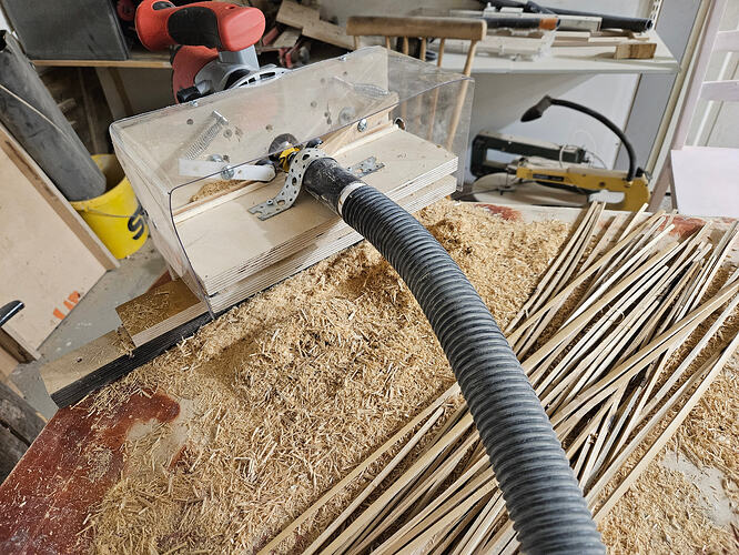

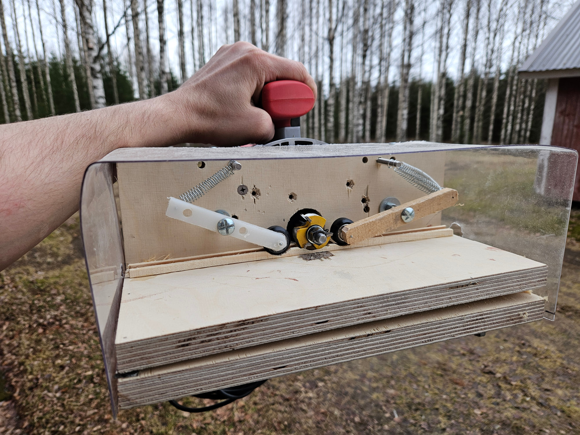

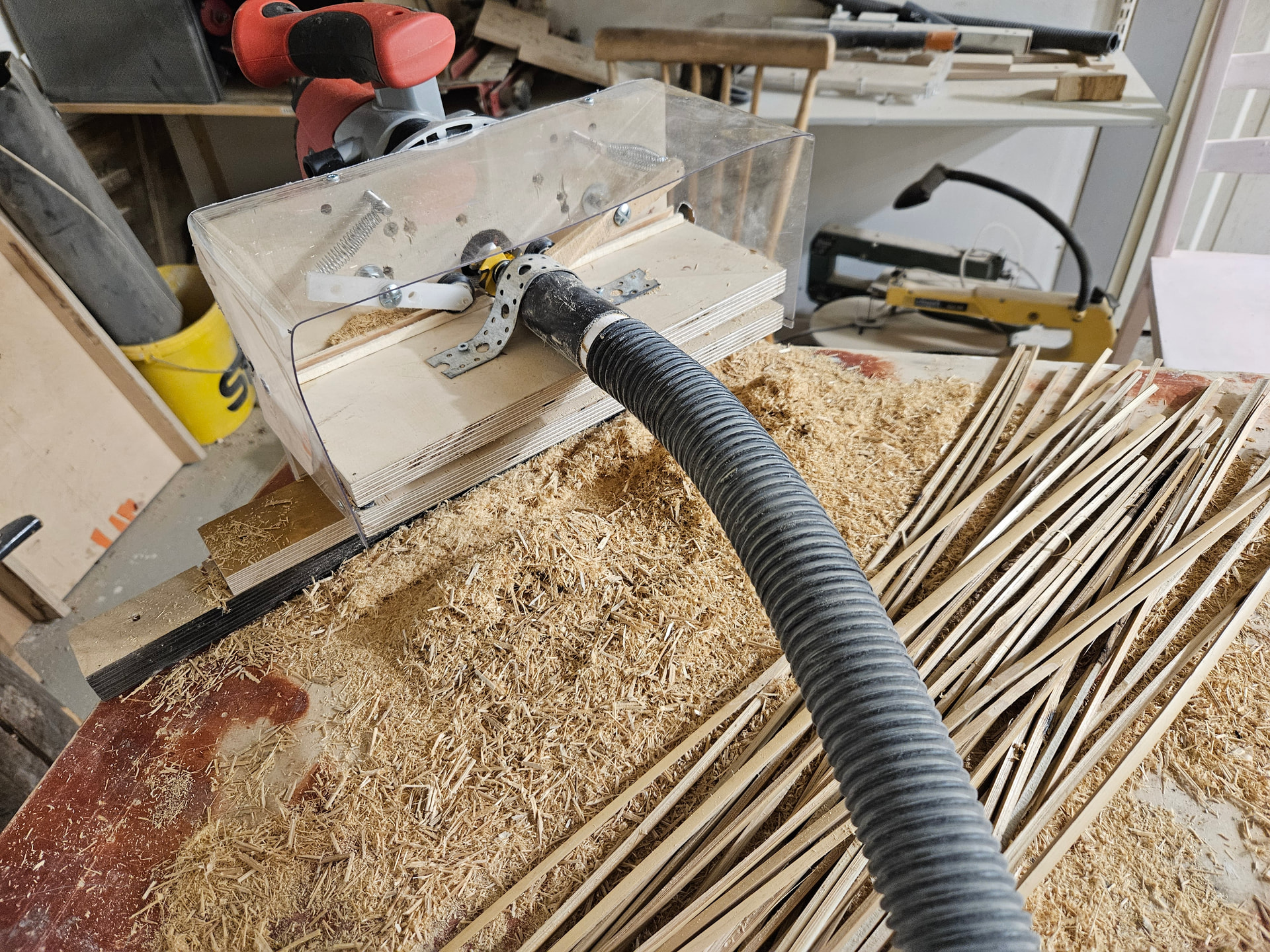

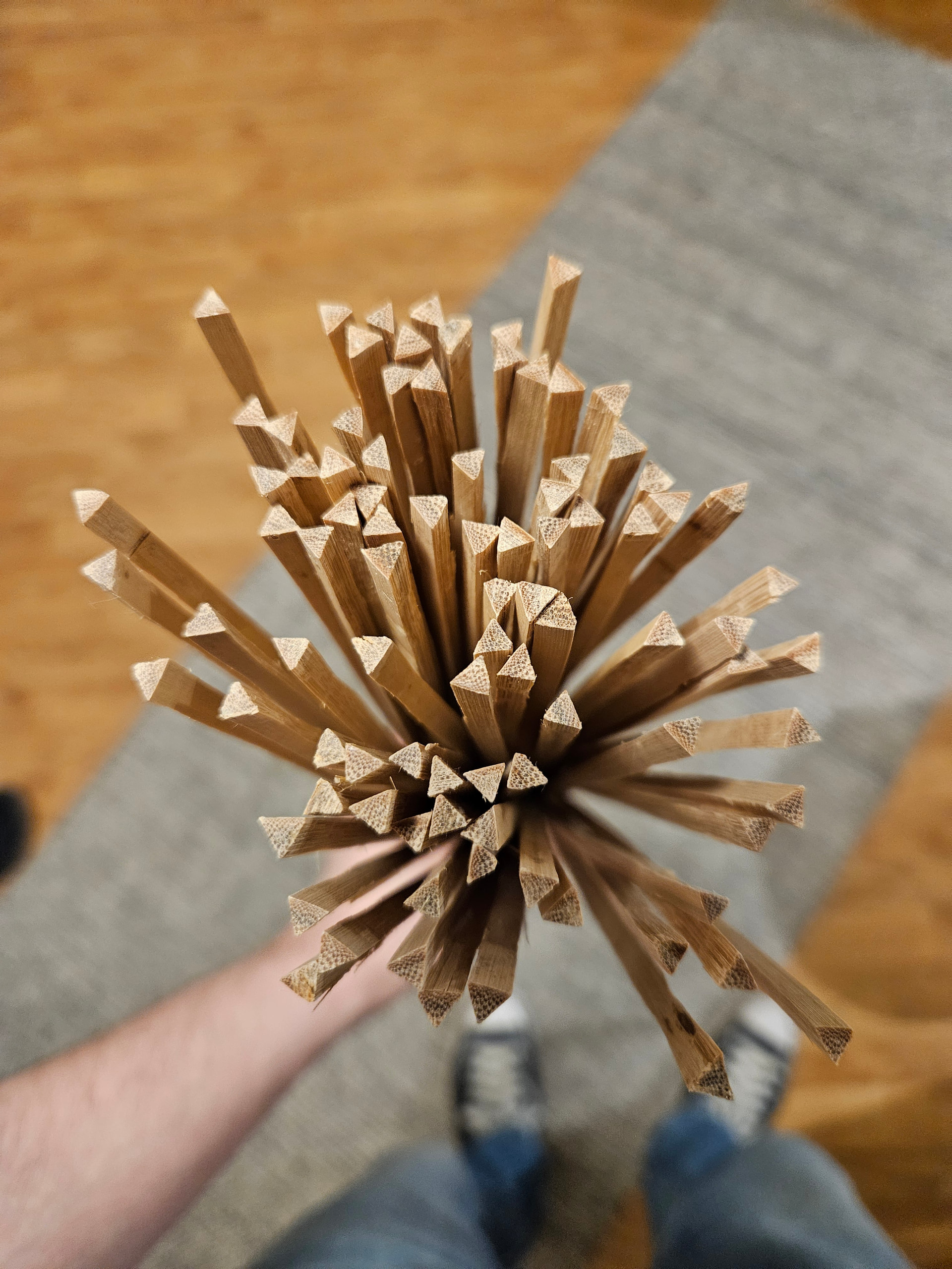

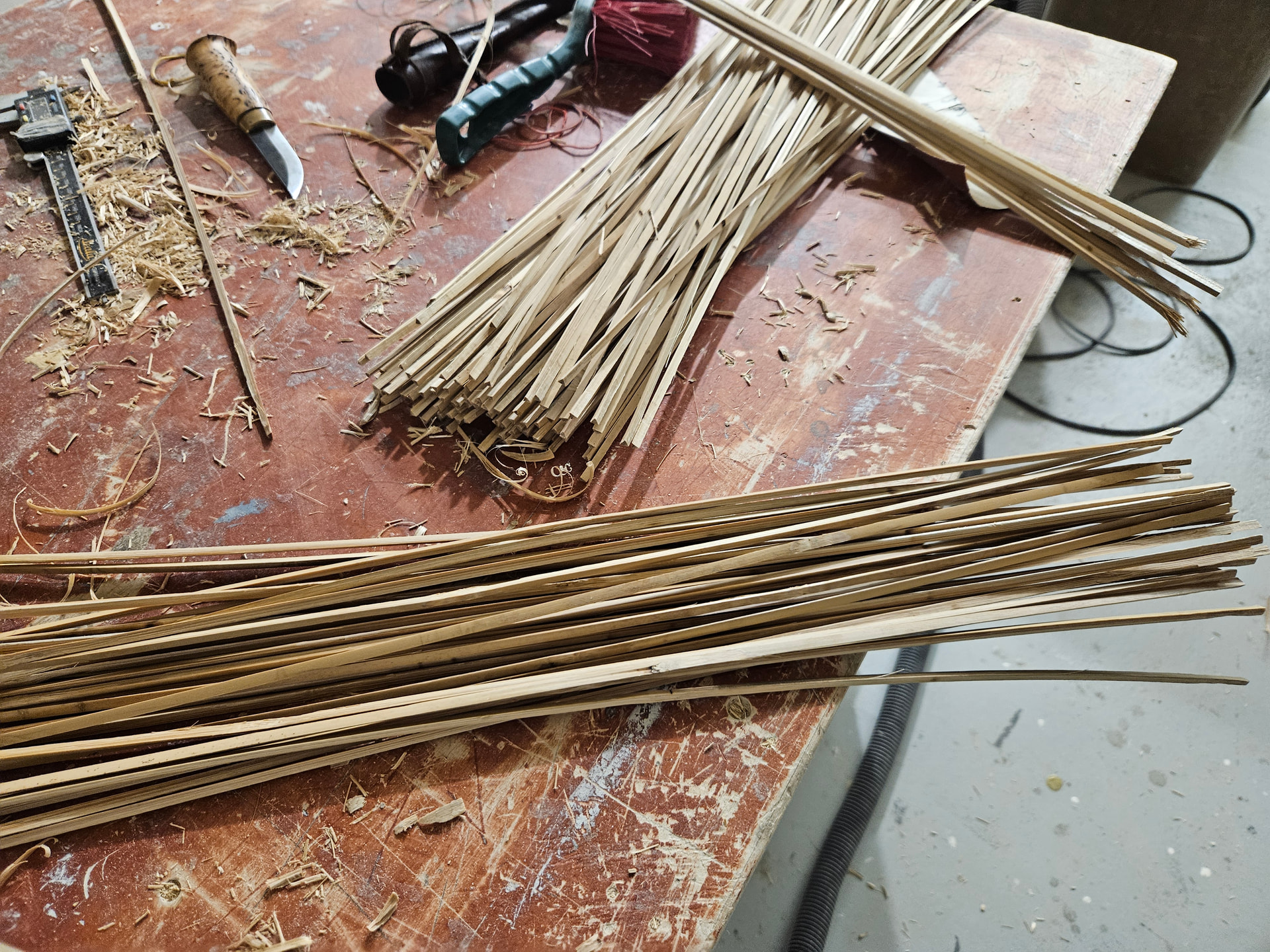

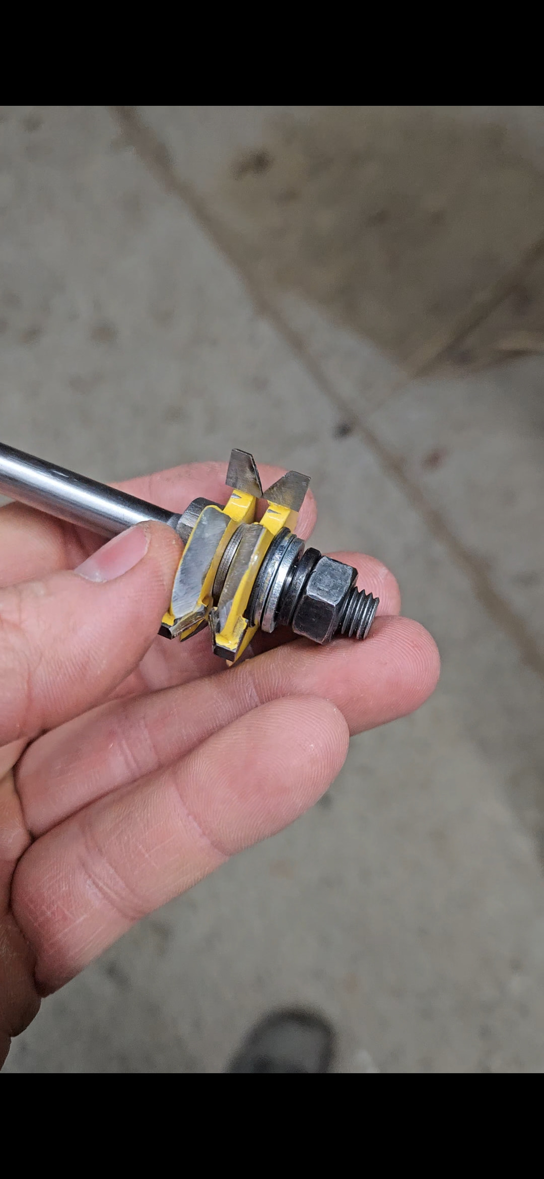

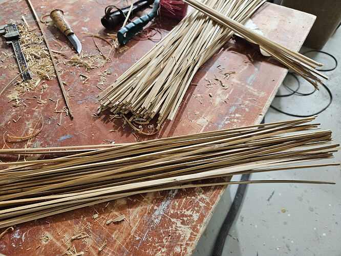

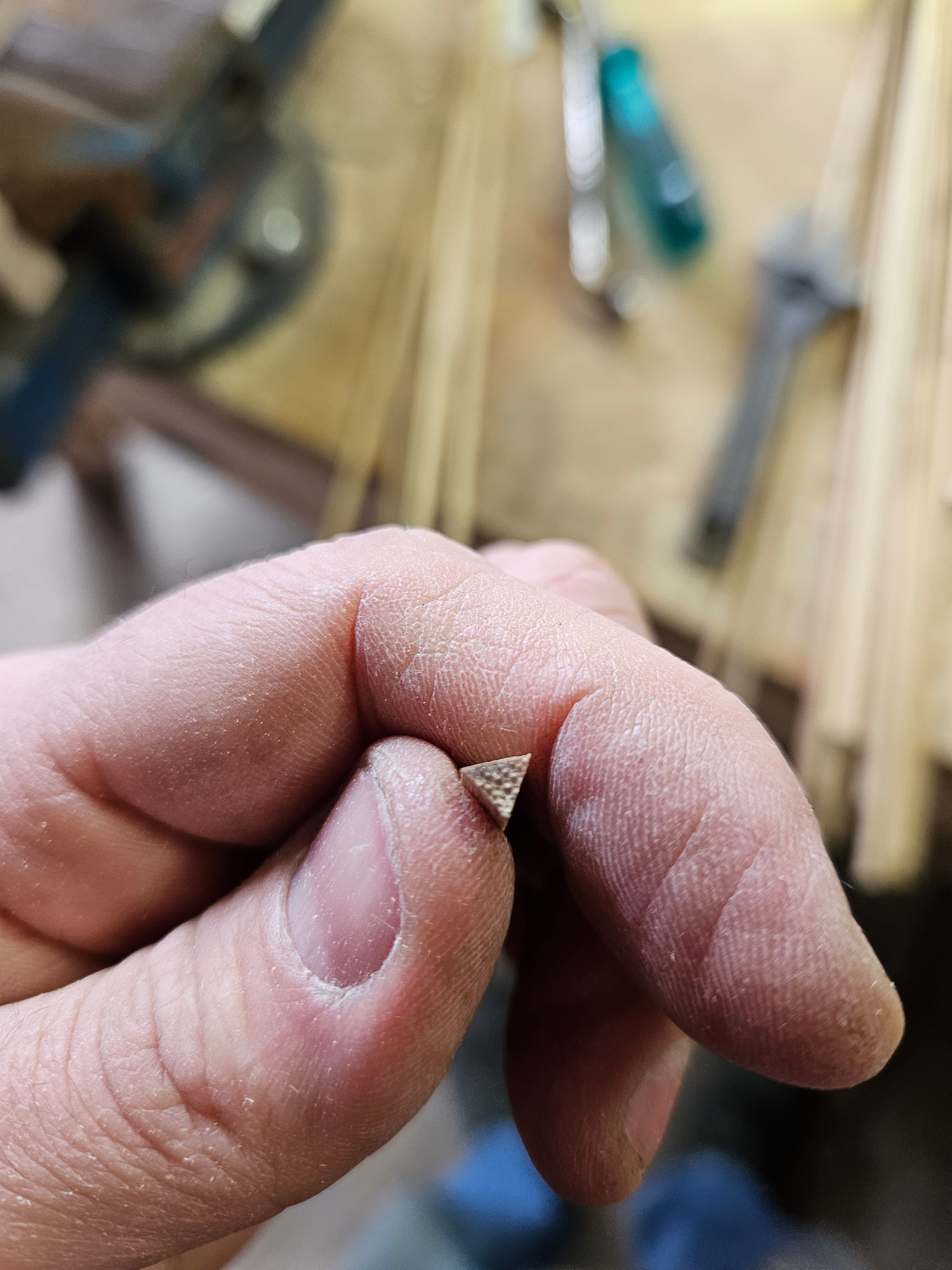

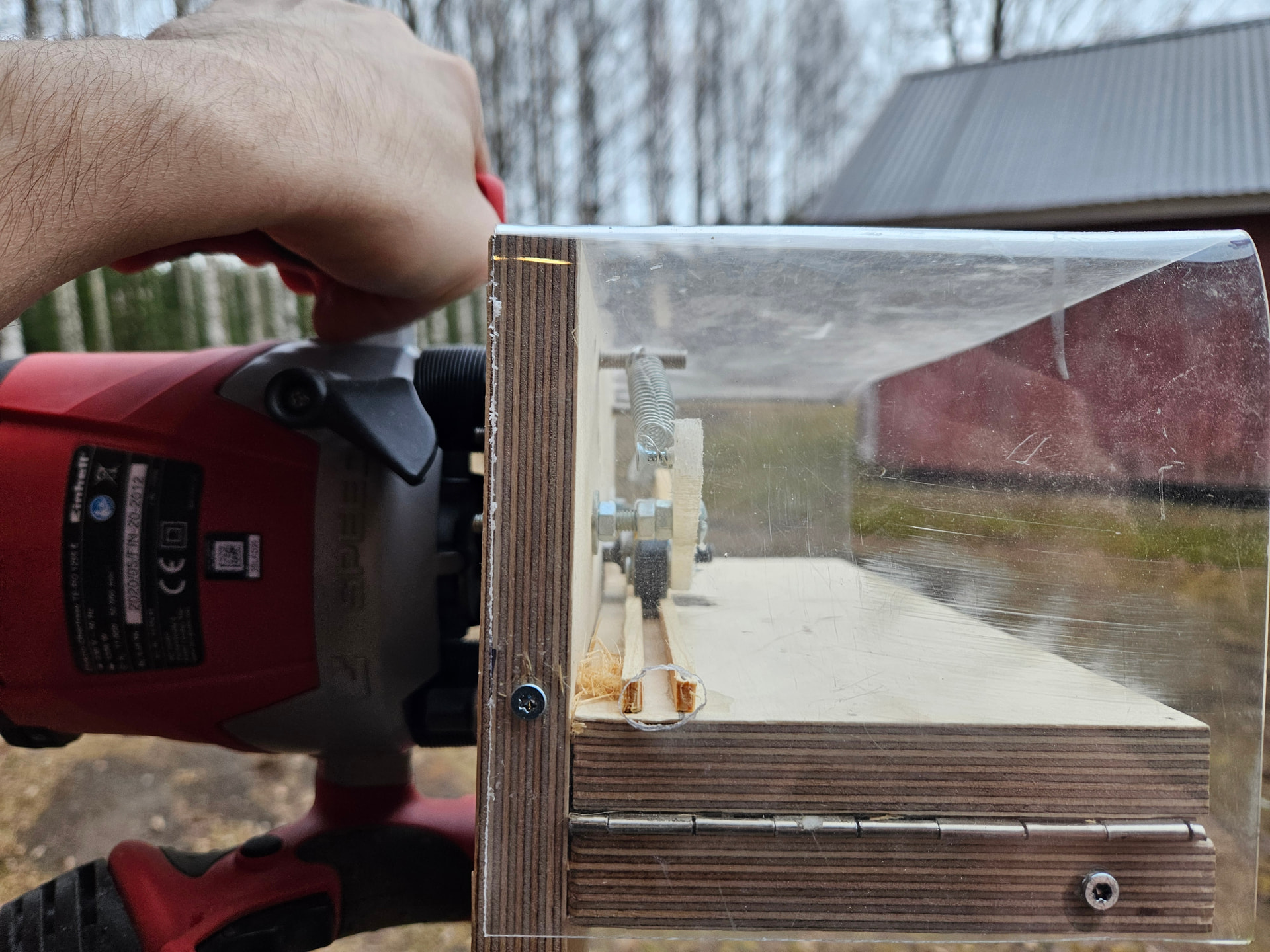

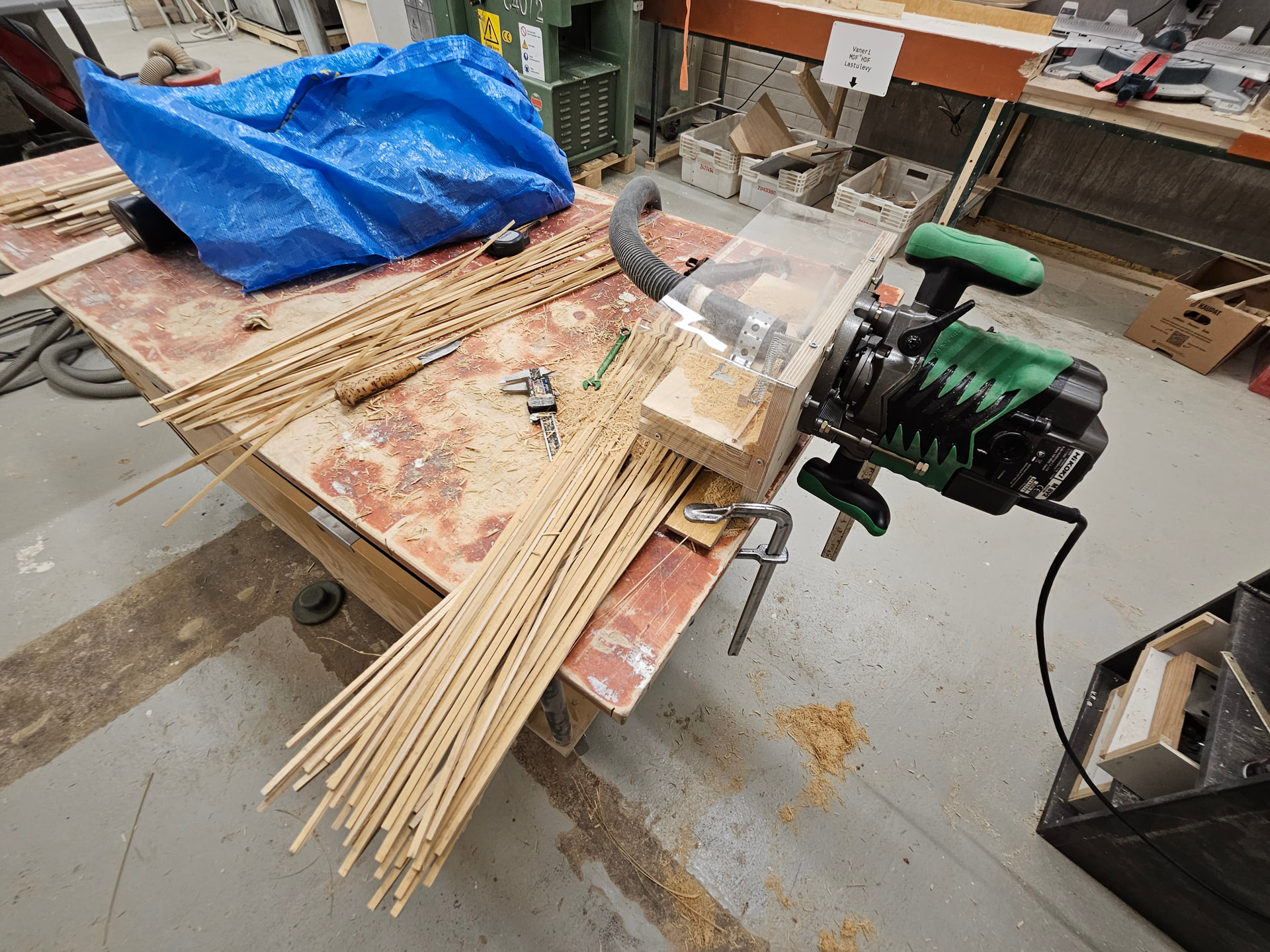

Kehitys kehittyy. Tällä jyrsinjigillä tekee turbovauhdilla lohkonuolia. On aika raju peli noin hentojen säleiden työstämiseen mutta sujuu nopeaan ja laatu on tasaista! Kärki pitää terottaa ettei terä haukkaa rajusti ja riko sälettä. Tämän jälkeen tarvitsee enää säleet paahtaa ja höylätä barrelimuotoon. Sitten liimaus.
Tilaan yhden!
Jospa saisi sitten ensi kaudeksi tehtyä noitakin nuolia. Kolmioksi työstäminen käsin on vähän turha vaihe, koska sen tosiaan voi koneistaa ja tehdä siten paljon tehokkaammin. Aika on rajallinen resurssi ja (melkein) kaikki, mikä tehostaa tekemistä on hyvä! Tuossahan jää sitten käsityöksi ehkäpä tärkein vaihe, barrelointi.
Onko tuossa muuten syöttö terän pyörimissuuntaan nähden vastasuuntaan? Ja toimii hyvin, ettei revi sälettä? Jos käsijyrsimellä pitää jotain tarkempaa tehdä, niin myötäsuuntaan syöttö on hyvä, ei revi mutta silloin ongelma on tietenkin se, että kappale lähtee herkästi lentoon.
Tuohonhan voisi tehdä vielä automaattisyötön – hitaasti pyörivä kumitela?
Multa löytyy osat niin saat itse kasata. Ei lopulta ole kovin kummonen säätää ja tässäkin voisi asioita vielä parannella! Paras näyttää olevan kun säleet on hieman yli-isoja ja kouru jota pitkin bambua syöttää, sopii hyvin säleen leveydelle antaen tukea.
Syötän bambusälettä terän vastasuuntaan koska ei näytä olevan ongelma ja jyrsin syö paljon nopeammin materiaalia niin päin. Säleen kärki pitää vetää vain puukolla pienesti teräväksi niin alku menee hellemmin.
Barreloitua muotoa tällä ei tee, vaikka teoriassa voisi onnistua pienillä lisäyksillä.
Käsihöyläjigit on mulla niin hyvät ja helpot käyttää että niillä tekee barrelimuodon nopeasti.

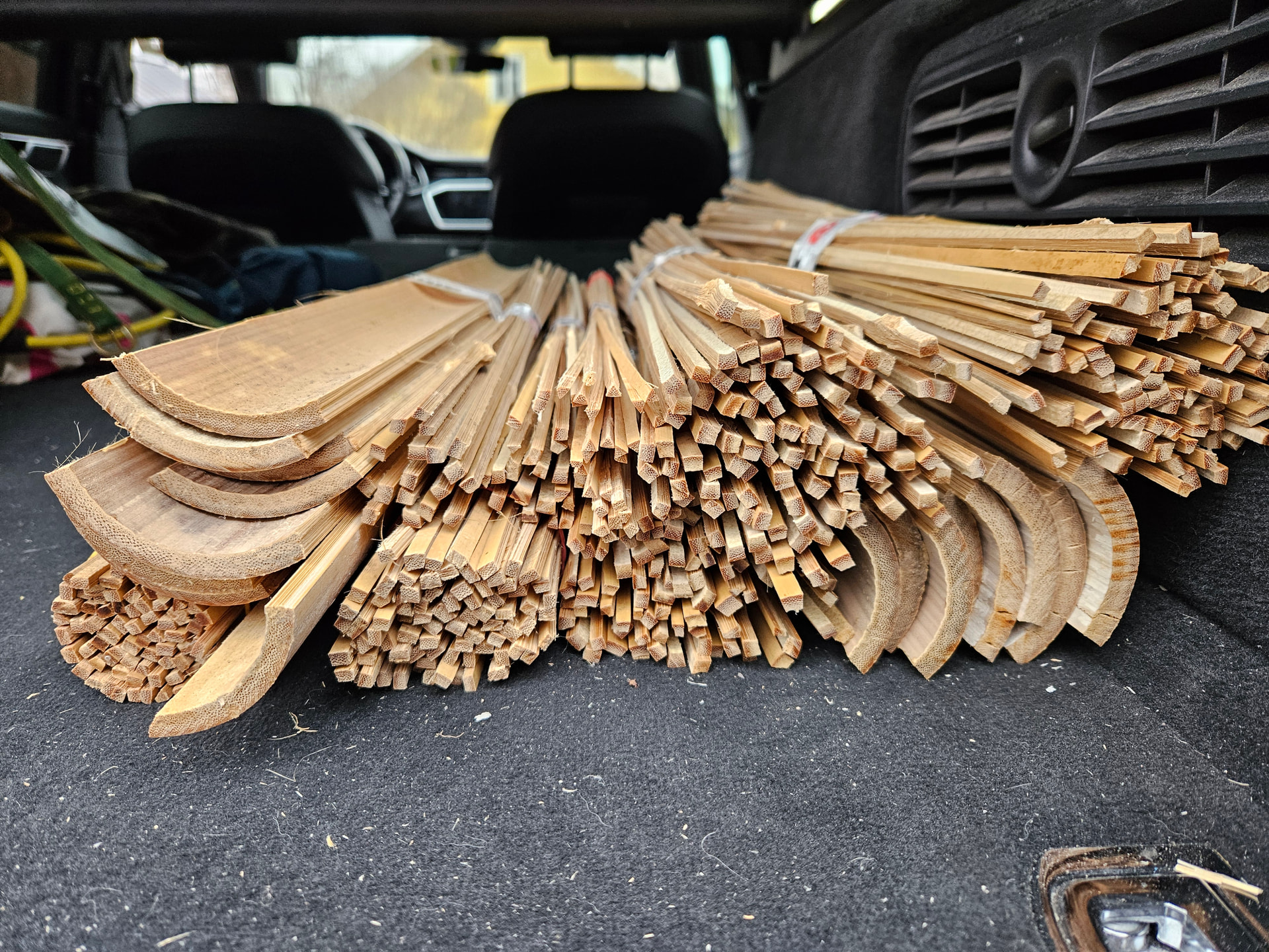

Eilen jyrsin 60 sälettä tonkinia tunnissa! Jos käyttäisi Loo-bambua, jossa ei ole solmunkohtia, ei ole kovin paljoa enää vaivaa nuolenteossa.

Jo kärvähti ensimmäinen jyrsin. Pitää vissiin hankkia jotain muuta kuin einhelliä! Olipa silti makea työstää tuhti nippu säleitä puolessa tunnissa.

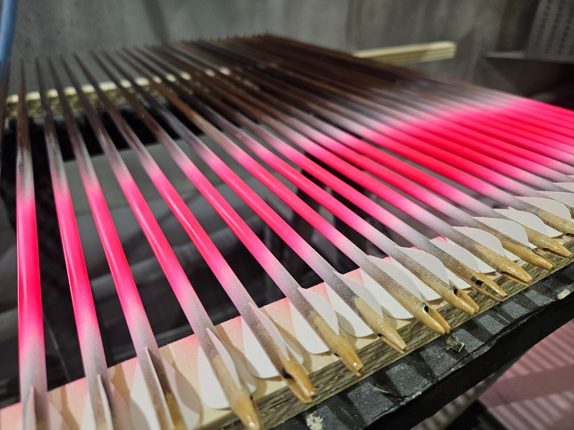

Tein eilen ennätyksen. 10 nuolta höylätty ja liimattu saman päivän aikana! Tämä tehokkuuden taso lupaa huonoa kilpakumppaneille. Nyt kun vielä pääsee testaamaan ja poimimaan parhaat niin vola :thinking:

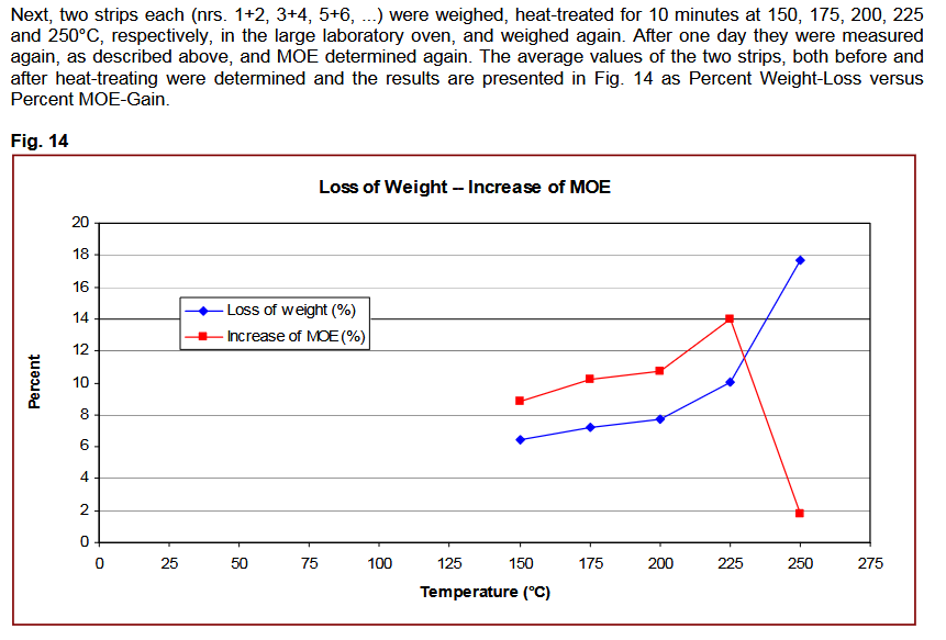

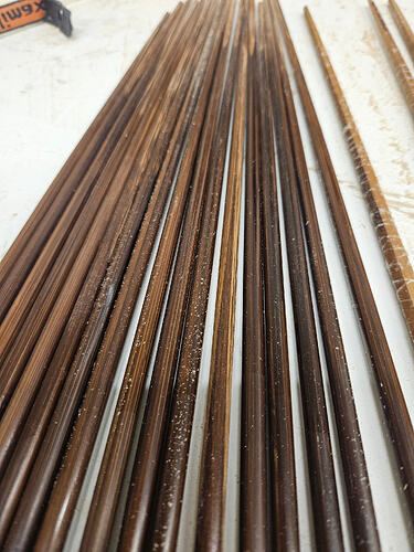

Paahtaminen on niin optimaalinen että massa putoaa 10% ja kun vertaa artikkeliin (Wolfram Schott), 10% massapudotus lupaa 14% MOE nousua. Eli paras mahdollinen.
Tässä nipussa pari on aika palanutta, mutta että prosessi on nyt selvillä miten tehdä. Kilpakumppaneilla on aina selvästi vaaleammat bambut… :eyes: :grinning_face_with_smiling_eyes:
Aika hyvä! Osta tosiaan kunnon jyrsin, ei tarvitse olla jatkuvasti vaihtamassa. Ei tarvitse olla tehokkain ja isoin peli ja vaan hyvä ja niitäkin saa ihan järkihinnalla.
Mites muuten tuo jyrsin, kuinka leveä säleen pitää olla? Tai siis riittääkö ihan käsin lohkotut säleet vai pitääkö olla mittatarkempia?
Jep, kattelin jo 2000w malleja.
Tuo ura minkä olen tehnyt ohjaamaan bambusälettä on 5,5mm leveä. Eli siihen 4,5-5,5mm ikkunaan kun osuu säleen keskikohdan kanssa niin tulee tasalaatuista. Pienemmällä säleellä saattaa vähän vaeltaa mutta ei paljoa. En ole keksinyt millä tekisi automaattisesti säätyvät laidat… Periaatteessa jotkut sivulla oleva pyörät jotka painaisi keskelle pystyisivät sen toteuttamaan.
Jos tekisi paljon alle 100# jousille pituusnuolia, kannattaisi tehdä kapeampi kouru, kun säleiden tarvitsee olla vain 3,5-4mm leveitä liimatessa.

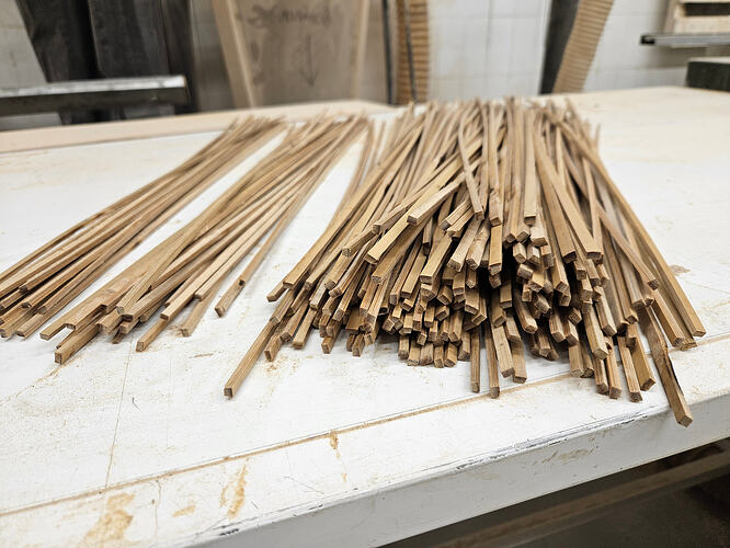

Tajusimpa muuten sen äskettäin että säleet kannattaa höylätä valmiiksi ennen paahtamista. Bambu on paljon kovempaa paahtamisen jälkeen ja höylääminen vaikeampaa… Tunti itsensä vähän tyhmäksi kun on jokusen 80+ nuolta hinkannut teräksenkovalla paahdetulla tonkinilla!!!

Vaikuttaako sitten paahtamiseen, kun säleen molemmat päät ovat hyvin ohuita? Palaako herkästi?

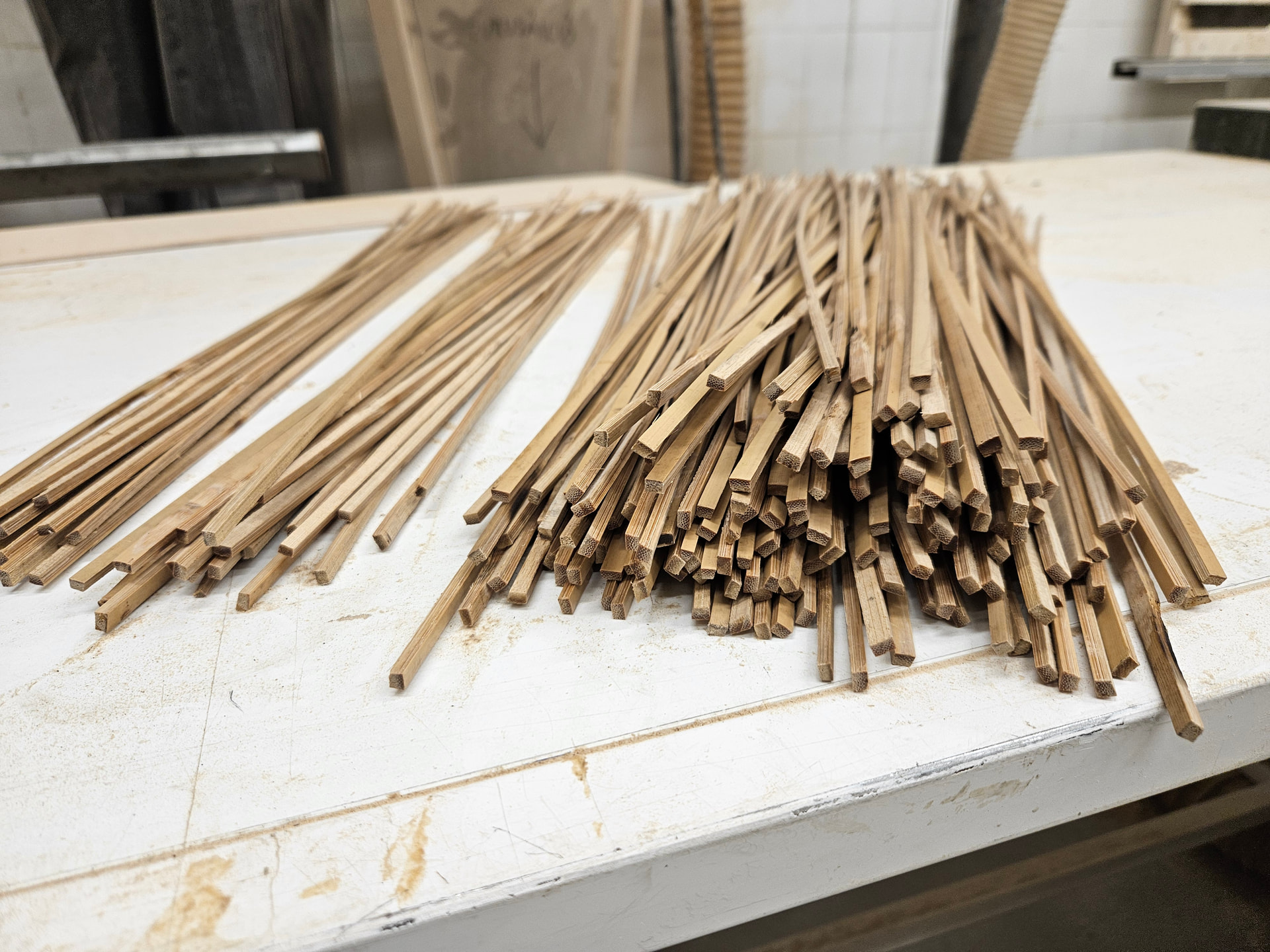

Onko tuossa edellisessä sarjassa kaikki säleet paahdettu samaan aikaan? Jos on, niin aika epätasaisesti on lämmennyt uuni. Tarvitset paremman ja tarkemman uunin!

Ei vaikuta negatiivisesti paahtamiseen. Jopa niin päin että tavallisessa sähköuunissa tuntuu päät jäävän aina vaaleammiksi, niin saattaa vain parantaa lopputulosta.

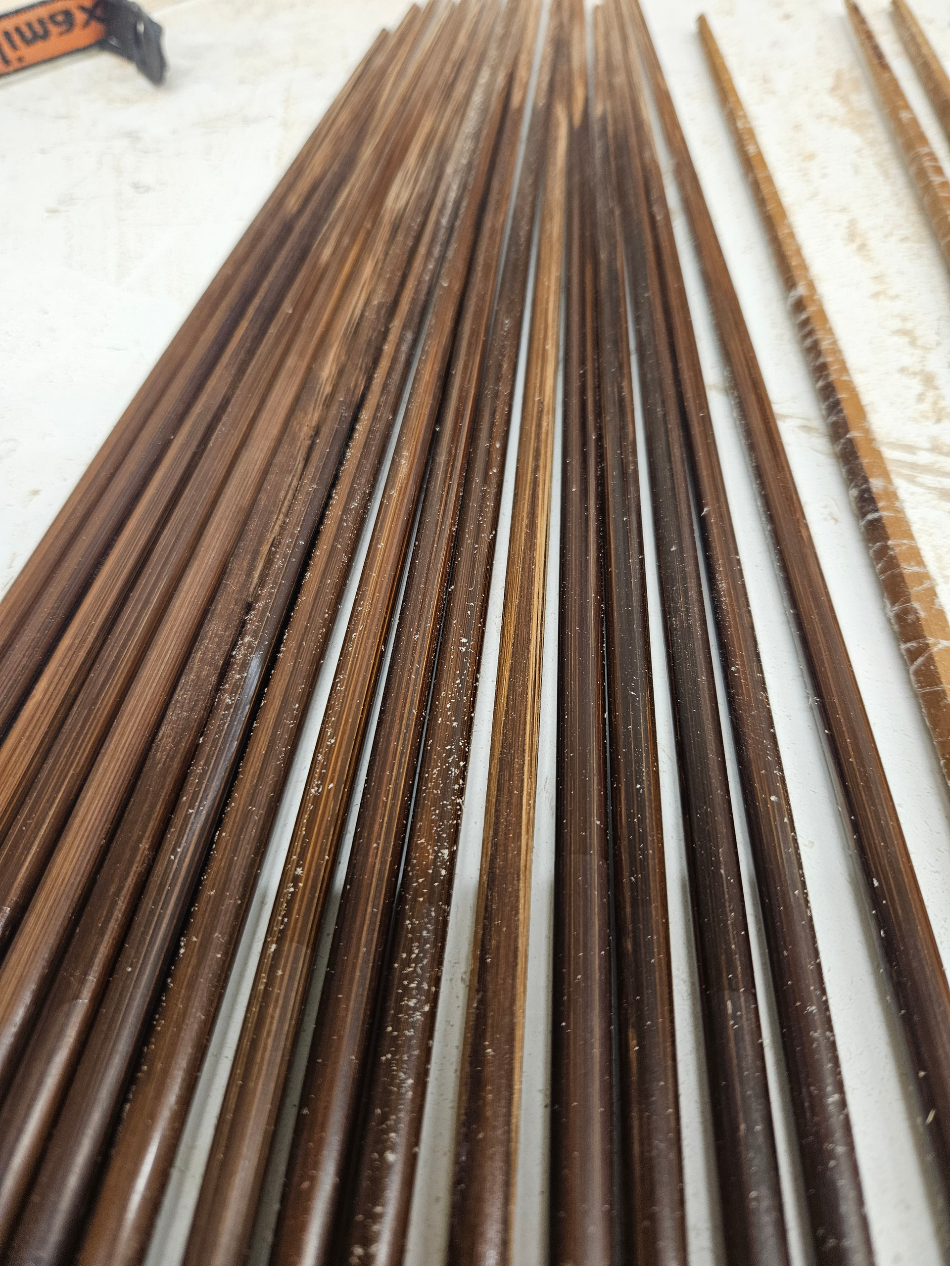

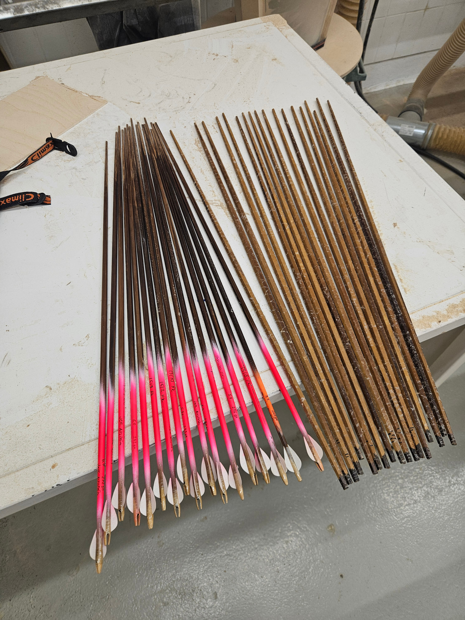

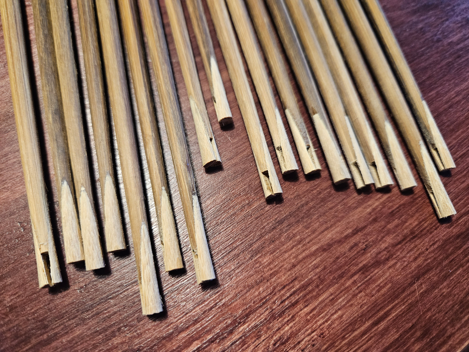

Tuossa nipussa on eri paahtokertojen säleitä. Yksi pieni tonkin erä kärvähti ihan mustaksi 250 asteessa, lähes hiileksi. Tein niistä silti nuolia mutta vähän huonoilta näyttävät. Syyt irtoaa toisistaan vahvasti, eli halkeavat siis pitkittäin. Jäykkyyttä tuntuu silti olevan. Onpahan nähty mikä on liikaa.
Paras paahto syntyy n. 10min 200c ja 10min 225c.

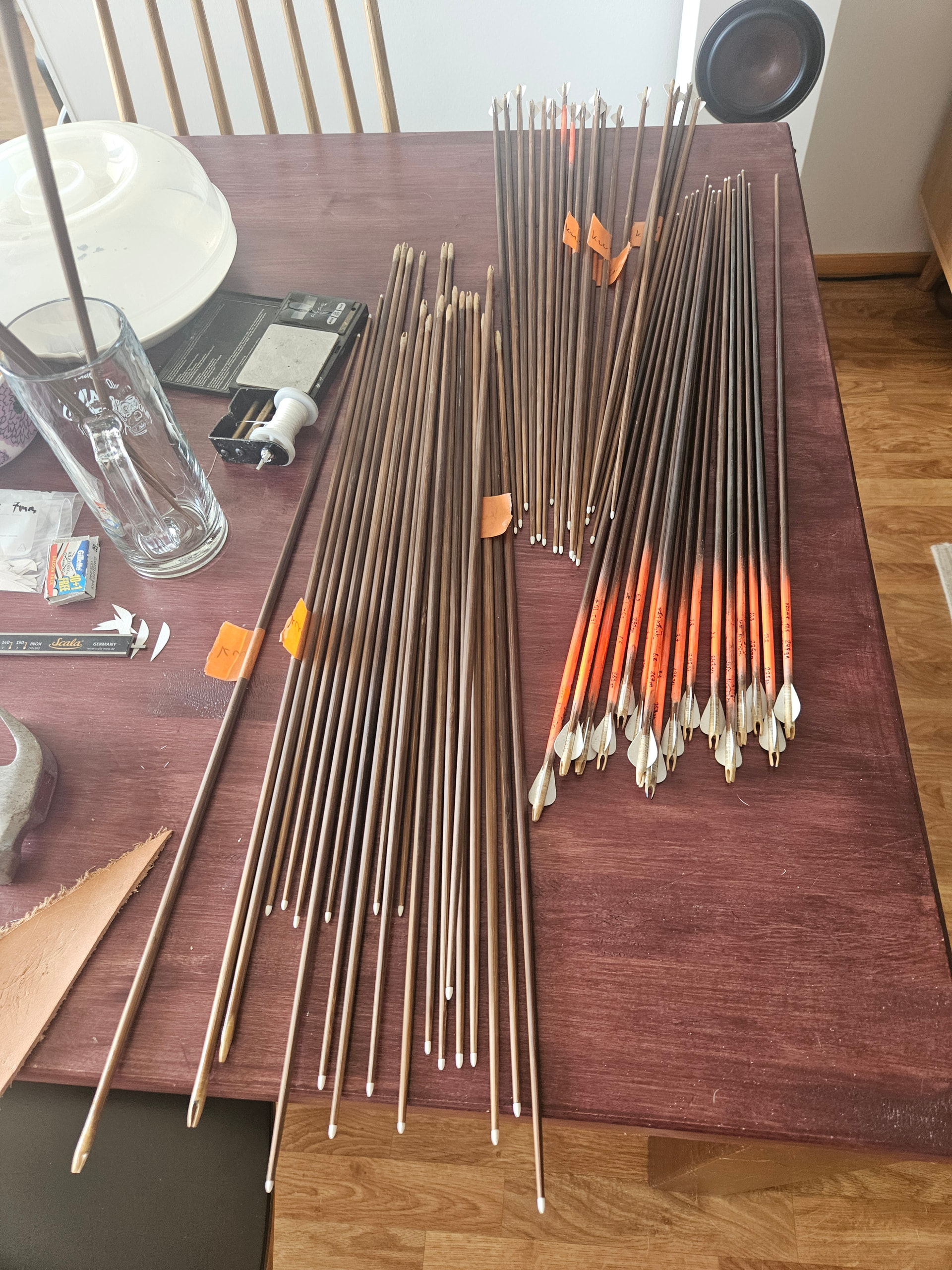

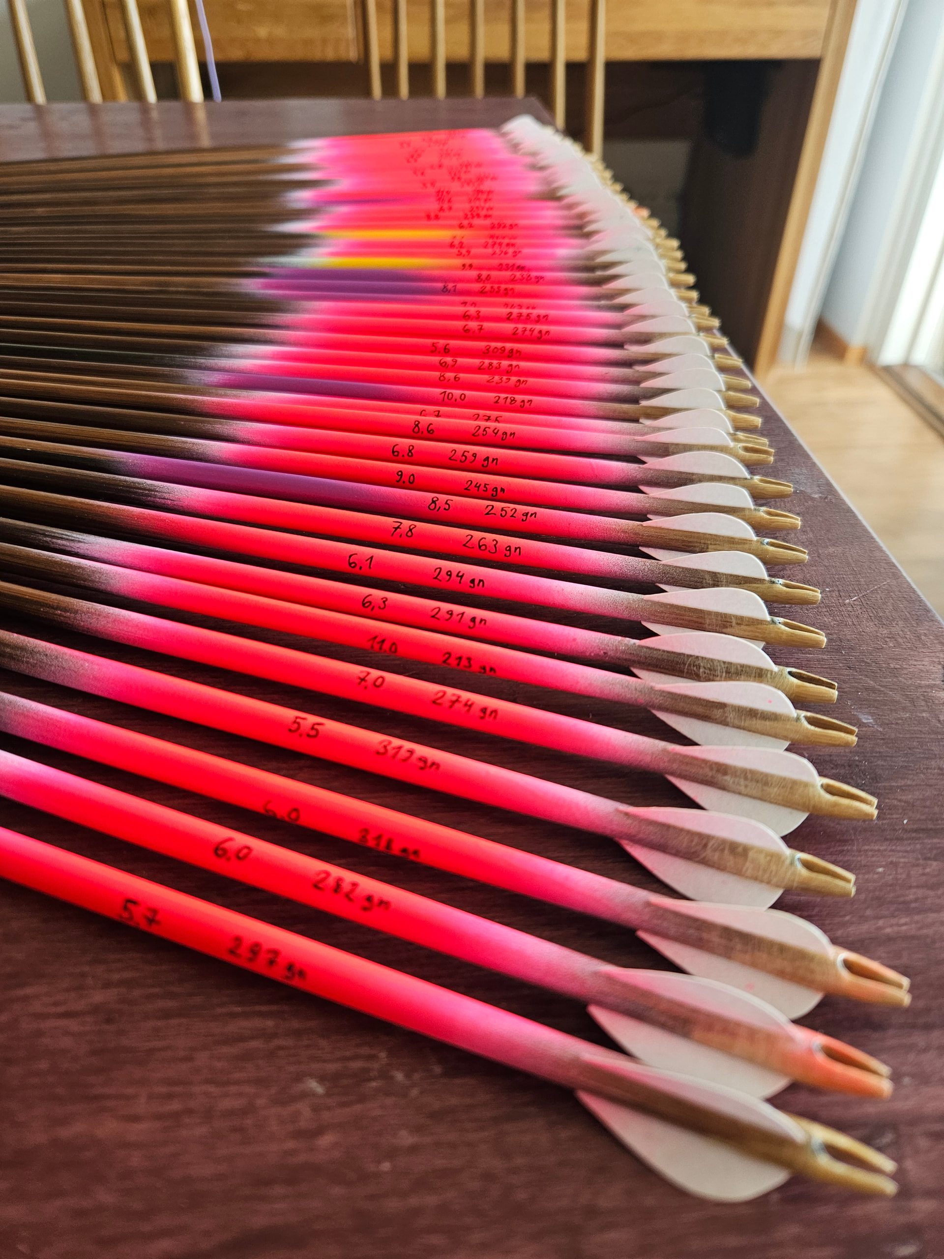

Nyt joku 20kpl uusia varsia tehty ja 12kpl työn alla. 50:50 tonkineita ja loo-varsia. Uudelleen tuunattuja vanhojakin nuolia kun on niin alkaa olla varaa mistä valita!

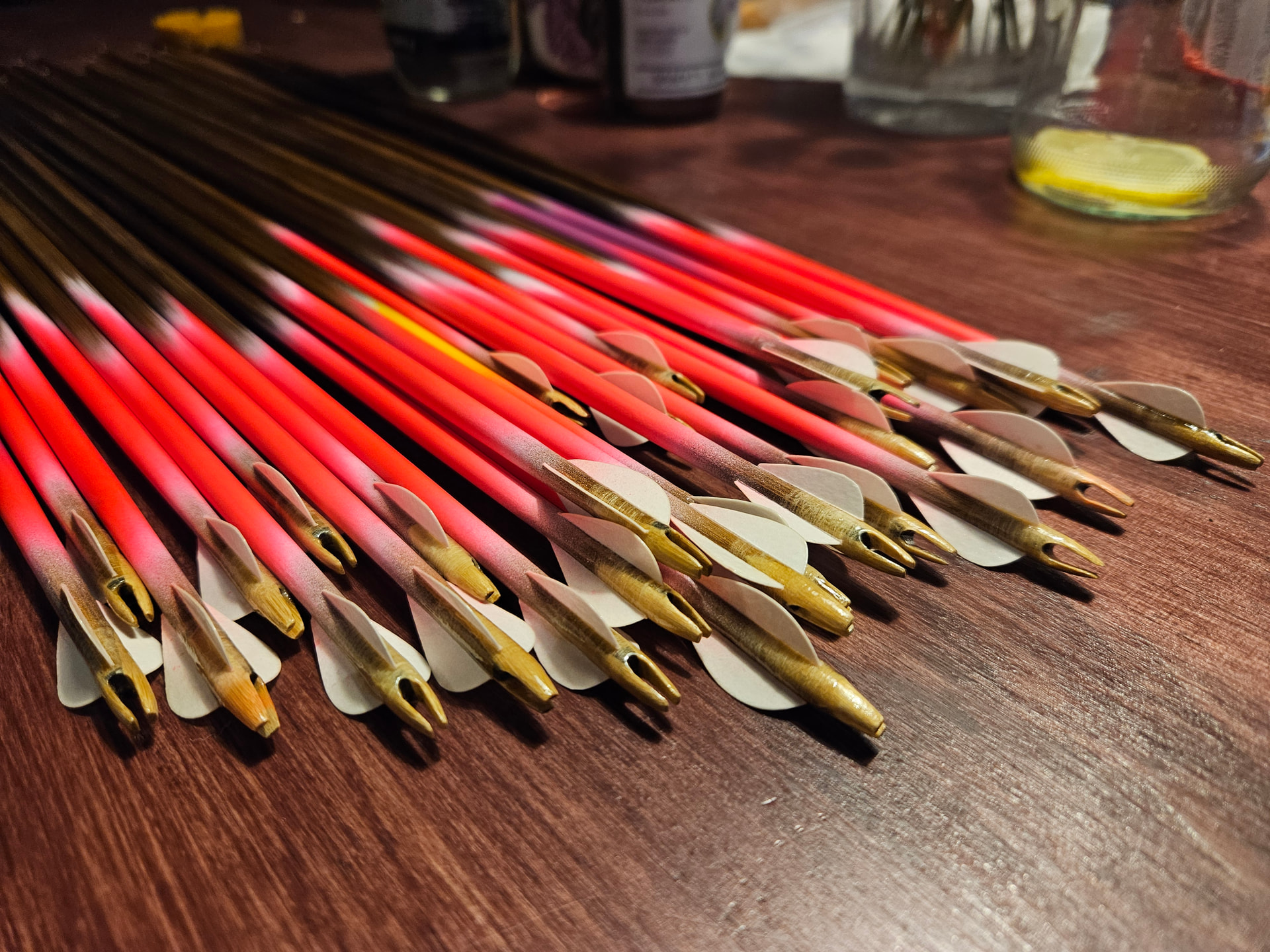

Hommat lähti vähän käsistä keväällä. Tein lopulta uusia nuolia peräti 41kpl joista 21 ammuttiin Istanbulissa. Aika monesta meni kärjet rikki ja osa halkesi perästä pienen pienestä kahvakontaktista. Eli mitä todennäköisimmin nuo 225c paahdot tai joissain erissä 40min kokonaispaahtoaika oli iso virhe. Tästä etenpäin pysyn 20min 200c paahdossa. Silläkin tuntuu tulevan aika tummaa tavaraa välillä kun uuni heiluu 180-220c välillä. Tuomo tuolla sanoi aikasemmin että tarvitsee paremman uunin - joo-o, ehkä talvella pitää viritellä kuumailmapuhallinuuni. Sillähän vavanrakentajatkin tekee paahtamisen.
Joka tapauksessa, aika hyviä nuolia syntyy silti. Paras tulos mitä näistä kevään bambunuolista oli tämä 239gn nuoli joka lenti peräti 578m sarvijousesta huonollakin tuulella. Harmi kun meni alueen ulkopuolelle, muuten olisi ollut uusi ME. Oli siellä se 612m tulos 297gn nuolella, mutta ei sitä lasketa kun ammuin sen lasikuitujousella.
Nyt puuhailen uusia nuolia Unkarin kisaan (viikon päästä lähtö) ja amerikan suola-aavikolle. Tästä vuodesta tulee aikamoinen kisavuosi joten nyt on tehtävä nuolia että saa ne 600m ja 700m kaaret kuitattua viimein kisassa.
Aloitin siis 25kpl uusia nuolia. Johan noita lohkonuoliakin alkaa 100kpl olla, kun korjasin kevään rikotut, mutta amerikassa olisi 7 jousiluokkaa missä yrittää maailmanennätystä… Eli spinet pitää saada eri jousien kanssa yhteensovitettua.

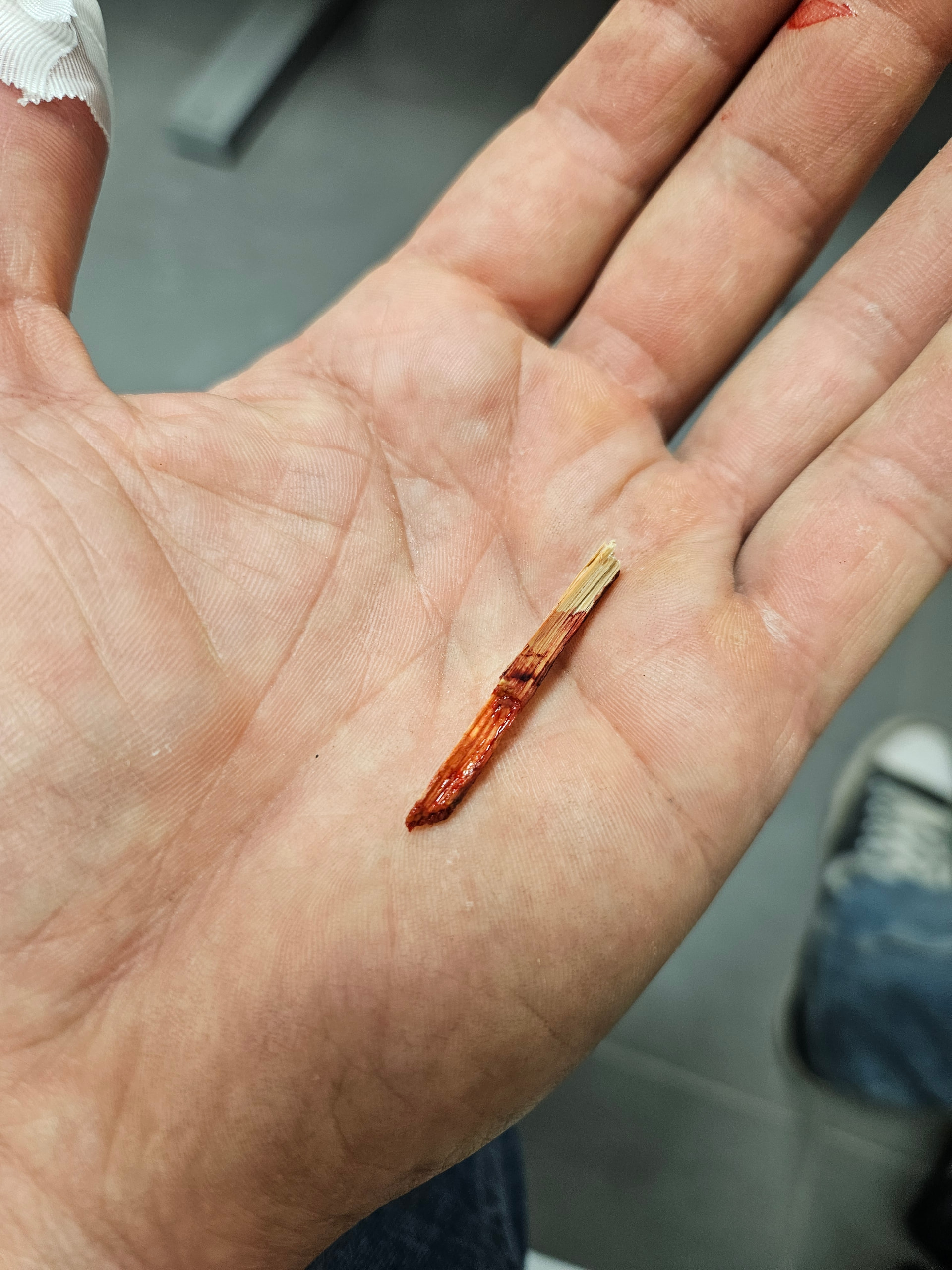

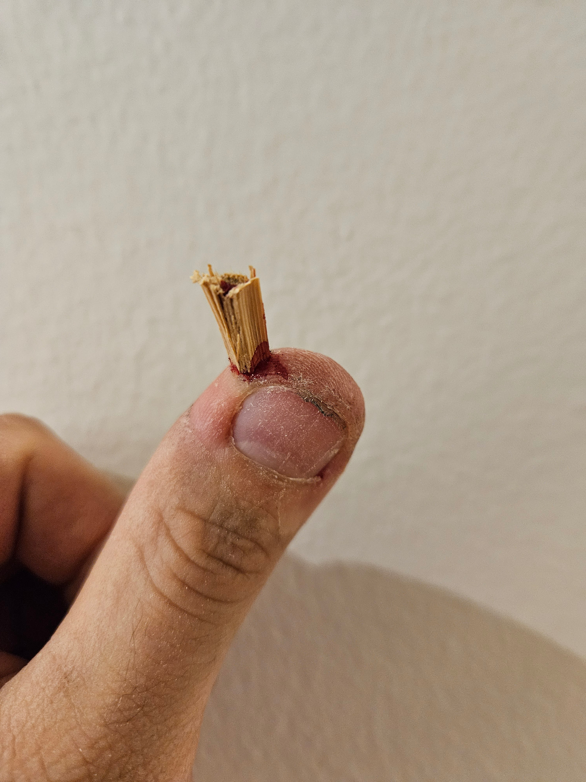

Sormihaveri ei paljoa menoa haitannut, mutta on tuo bambujyrsin vähän vaarallinen värkki ja jotain siihen on turvaksi asennettava. Keppi lensi järkyttävällä voimalla kick-backkinä kuten pöytäsirkkelilläkin voi tapahtua. Yritti lävistää sormen mutta pysähtyi nahkaan ulostulomatkalla, ja 7mm bambusäle katkesi sen seurauksena. Isot on voimat… ja sitkeä peukalo! :smiley:

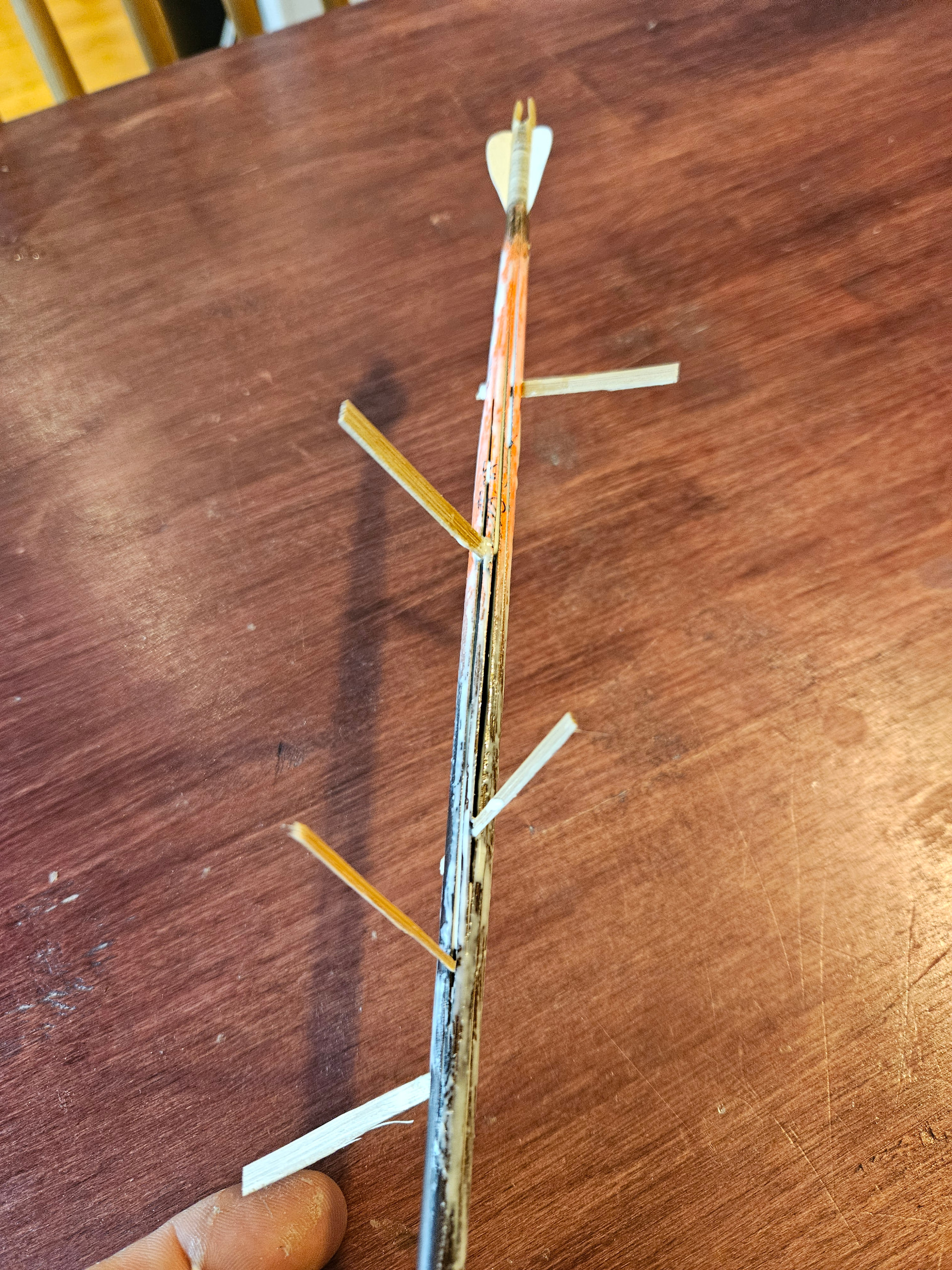

Lopussa kuvia miten splaissasin kärkiin uutta bambua
Jyrsimessä pitäisi olla automaattinen, koneellinen syöttö, aivan kuten isommilla vannesahoilla, oikohöylillä tai alajyrsimillä. Ruuvinväännin ja siihen joku säädettävä vaihteisto lisäksi, että saa tarpeeksi hitaaksi.
