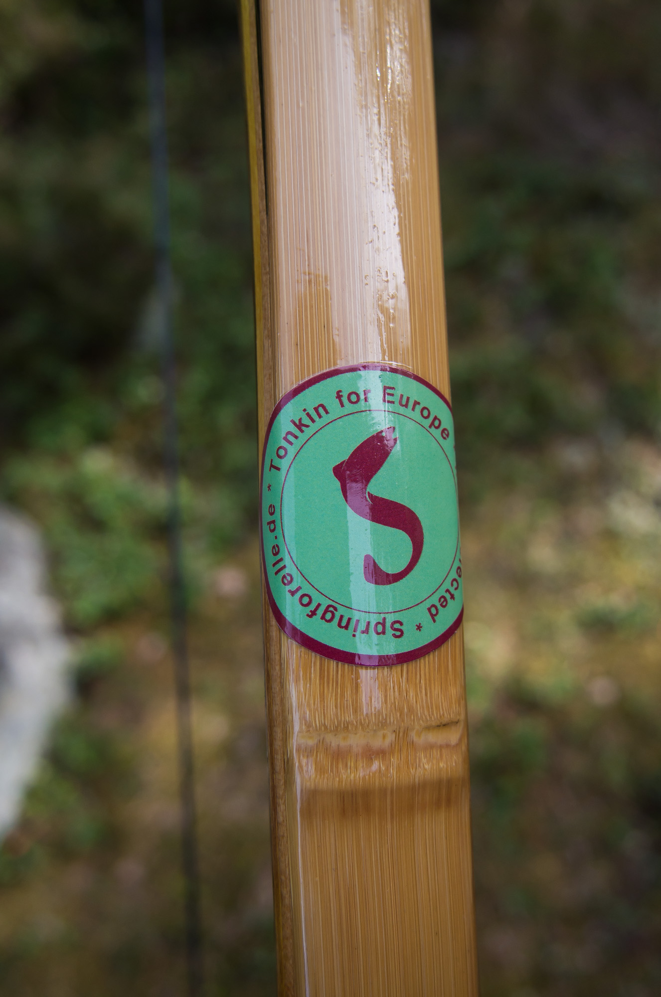

Tilasin keväällä tonkin-bambua, josta olin jo pitkään ajatellut, että pitää joskus kokeilla. Saksasta löysin vapamateriaalien jälleenmyyjän, joka ystävällisesti valikoi paksuimmat salot. Myyjän tarran jätin jouseen huvin vuoksi…
Selässä tonkin-bambua, sen jälkeen vaahtera, osage ja ipe vatsassa. Vähän wengeä koristeeksi. Jousen jäykkyys on 51 paunaa 28 tuuman vedolla. Pituus 1820 mm, leveys leveimmillään 28 mm, nokkien tyvellä 10 mm. Vastakaarevuutta 23 mm. Kivan tuntuinen jousi, joskin tuntuu, että aavistuksen virui enemmän kuin moso-bambuiset vastineensa. Vaikea sanoa. Voisi kyllä olla kiva kokeilla sarvea tonkinin parina. AR teki joskus vuosia sitten tonkin-puu-sarvi-jousen, joka oli vanhalla foorumilla esillä. Minulla taitaa olla siitä muutama kuvakin arkistossa.
Edit: Tämä jousi heitti siis ensitestin perusteella 10 gr/# -nuolta 170 fps. Vaikka (koska) jousi on periaatteessa alimitoitettu (pituus-vetopituussuhde 2,56), niin ihan kelvollisesti se nuolta heittää.
