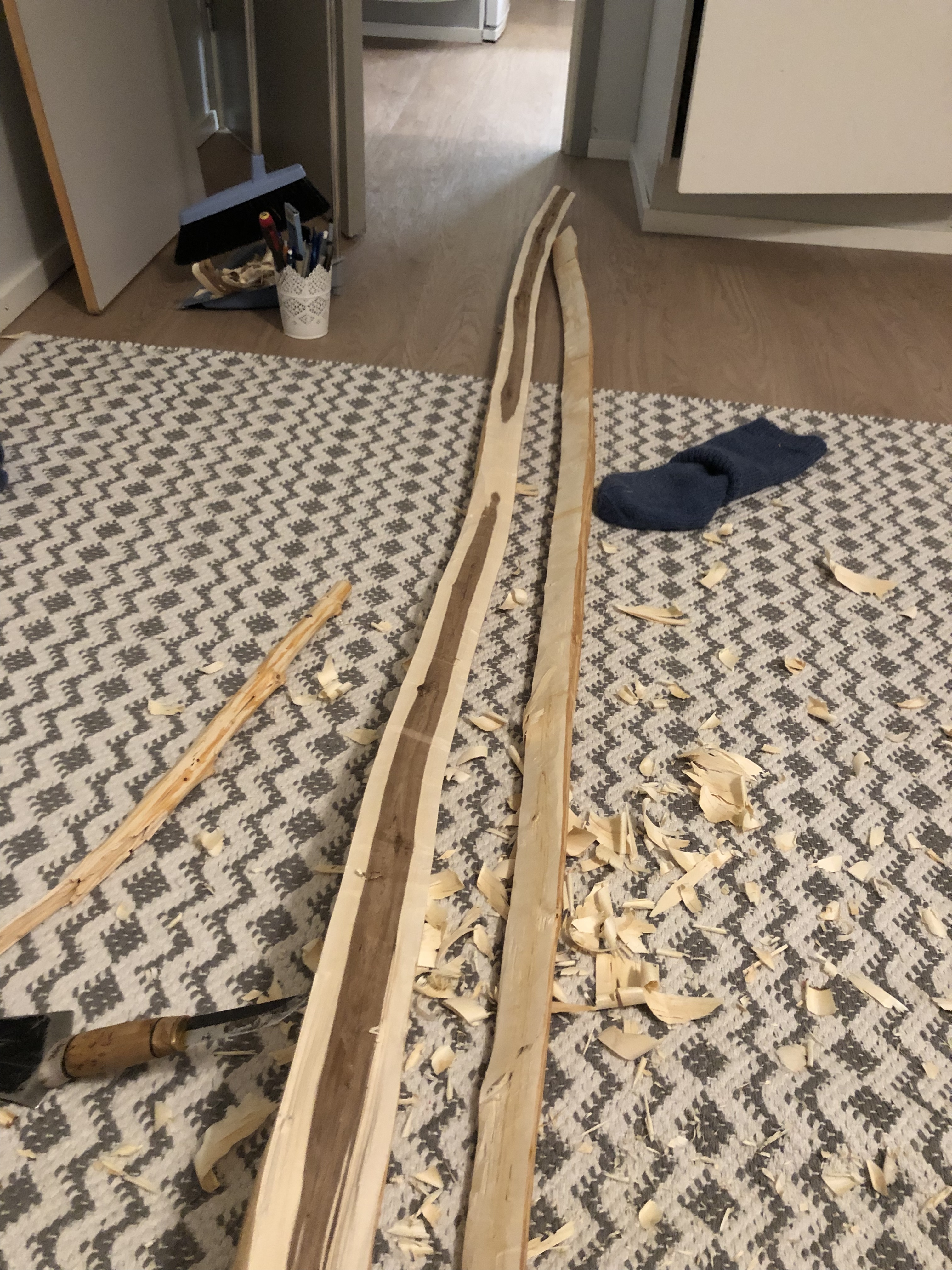

Onko pihlajan kansaa väliä sillä onko tuota ruskeaa minkä verran? Toinen siis lähes täysin valkoinen ja molemmat hieman käyriä, kannattaakohan alkaa tekemään moisista mitään
Jos aihion selkäpuoli on oksaton ja ehjä, niin kyllä noista jousi tulee. Jos nuo ovat tuoreita puita, niin kannattaa laittaa kuivumaan suoraksi väännettynä.
Pihlajan tumman sisäosan suhteen ei ole varmuutta, että onko kyseessä sydänpuun määritelmän mukaista sydänpuuta vai jotain värivikaa (Kärkkäinen 2007, 117). Jos tumma sisäosa on kovaa ja tervettä - niin kuin se pihlalajlla yleensä on, niin on oikeastaan yksi ja sama, että onko sitä jousessa vai ei. Jousen lavan paksuus määrittää, jääkö sitä jouseen vai ei.
Kyllä ne suhteellisen hyviä omasta mielestä ovat, muutamia pikku pantteja siellä täällä:)
Lisäksi lavan alapintaan tuli näkyviin työstön aikana muutama oksakohta. Ovat jo ihan kuivia mutta mietin että saako mitenkään suoristettua ja millanen työstö olis paras mahdollinen. Olen kuuullut ja lukenut että veistämällä puun syyt sulkeutuvat / pysyvät kiinni toisin kuin esim. sahaamalla
