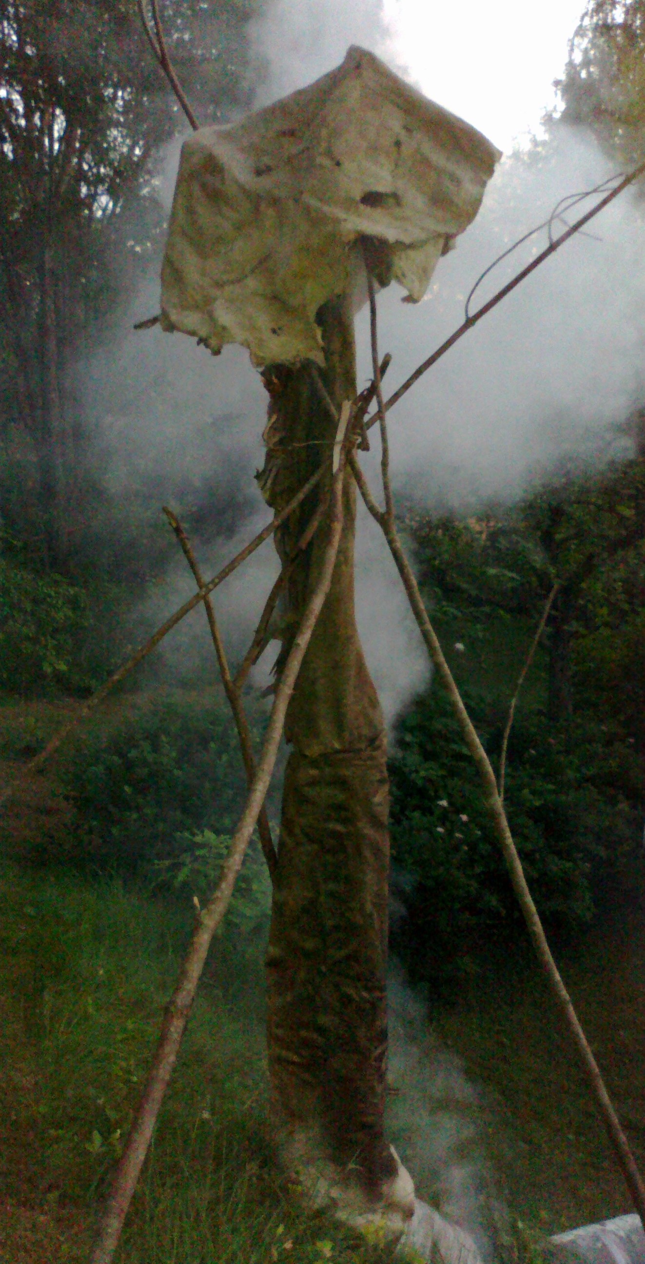

Savustin peurannahat parkattuani yhden vasan nahan lisää ja yhden jo tehdyistä nahoista uudelleen. Kannatti uudelleen myllyttää nahka prosessin läpi. Se entinen huonoin nahka on nyt paras nahka materiaalikirjossani. Parkkaus tällä kertaa keltuaisilla kun aivoja ei ollut. Tekeminen oli myös paljon miellyttävämpää kun tiesi jo jotenkin miten se etenee ja lopputulos on parasta mitä olen saanut aikaan.
