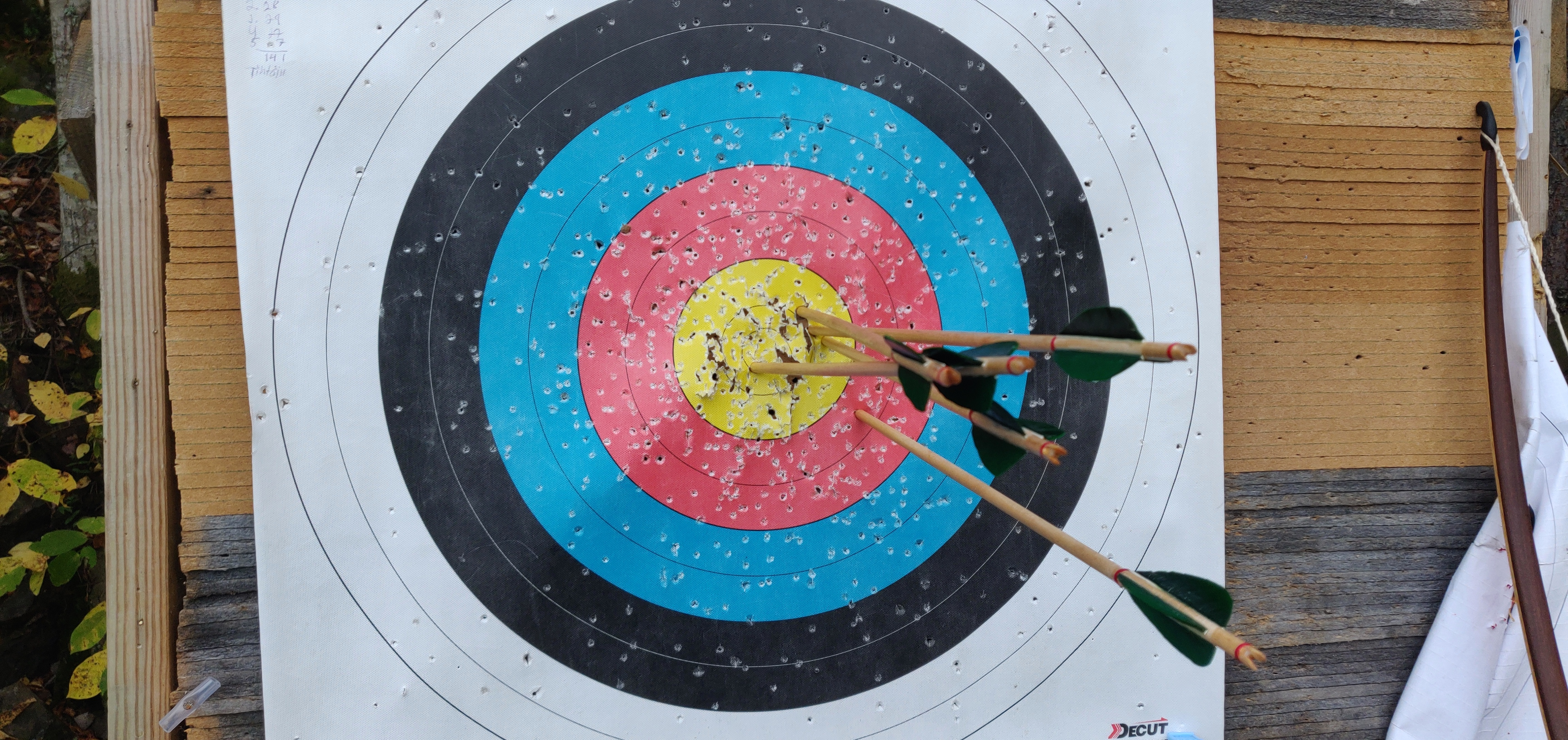

Laitisen Eero antoi aikoinaan sorvaamiaan koivuvarsia minulle vastikään, niin pitipä heti kokeilla nuoliksi. Suhteellisen suoria ja hyvä syisiä varsia 9,5mm paksuna. Koivun kanssa on vaan oltava aika tarkka että ei lähde repeilemään, sillä höylähommia oli edessä.
Ohentelin noista varret ja tänään kävin radalla kokeilemassa sulkien ja kärkien kera. Yksi juttu kuitenkin unohtui, kärjet oli liimamatta! Tajusin vasta tämän kun tuuletin huippusarjaa, 22m matkaa ja ensimmäinen nippu oli seuraavanlainen (katso kuva). Ei paha. Nuolia vetäessä tajusin että nyt on muuten kaikki kärjet ilman liimaa. Ei siinä kun läpi työntämään pakasta, ja onneksi menikin hyvin eikä varret katkeilleet. Pieni rasitustestikin on siis jo tehty!
Mutta hyvin niputtaa. Otetaan ensi kerralla liiman kera…
Jerellä kulkee!
Olivatko nuo kartiokärkiä? Jos olivat, niin taisi olla aika kiirus ampumaan… Kierrekärjet kyllä pysyvät ilman liimaakin, joskin ne kyllä kannattaa varmuuden vuoksi liimata.
On tämä maagista, kun nuolet lähtee suoraa. Sillonhan ne menee jo väkisin sinne minne haluaa… Kiva kun alkaa olla älliä tuunata nuoli toimimaan 3" sulallakin.
Ihan normaaleja liimattavia kärkiä joo. Onneksi tuohon puukuitulevyyn jää nuolen kohdalle hetkeksi reikä, niin sai ottaa irti - todeta kärjettömäksi - sitten työntää samasta kolosta takaisin kärkeen kiinni ja läpi.
