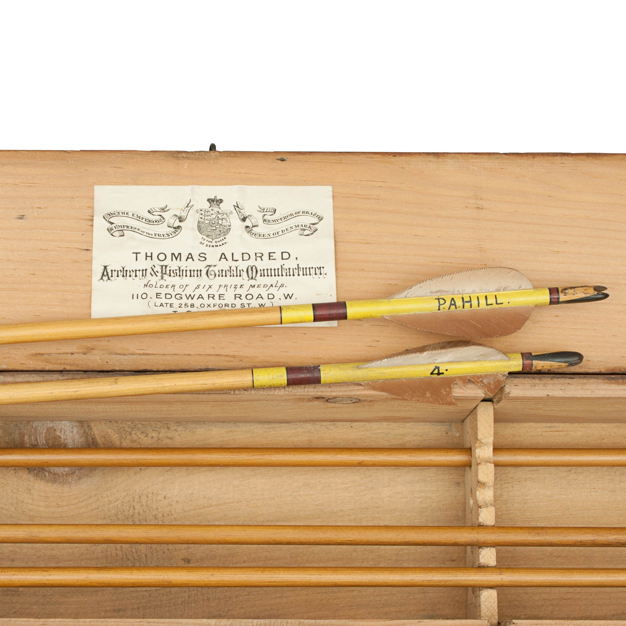

Kuolaillessa noita nuolilaatikoita löyty niin hyviä lähikuvia että pakko jakaa.
Löytyy kovapuukärkeä, sarvinokkia, todella pienet sulat ja ylläri ylläri 71cm pituutta. TODELLA yleinen tuon ajan nuolien mitta, sentilleen.
On kyllä upeita!
Pienenä yksityiskohtana, äkkiä katsoen näyttäisi, että nokkikiila on tehty jälkeen päin, koska se rikkoo maalatun koristerenkaan. Muutaman kuvan perusteella näyttää kuitenkin, että nokkikiila ulottuu sulitukseen asti ja koristerenkaan maali lienee kulunut sarven kohdalta pois.

Mietin heti myös että mitenhän nuo on tehty. Varmasti on hienovarainen operaatio saada siisti v-ura jossa veitsen terävä pohja. Eikai se tuommoisella 2mm paksulla vannesahan terällä onnistukaan? Vai olisiko pohja kuitenkin ollut hieman tylppä, kuten komposiittijousten v-liitoksissa.
Yhdessä kuvassa vähän semmoista varjoa näkyy että voisi keltaisen maalin allakin sarvea olla, mutta enpä tiedä…
