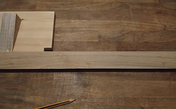

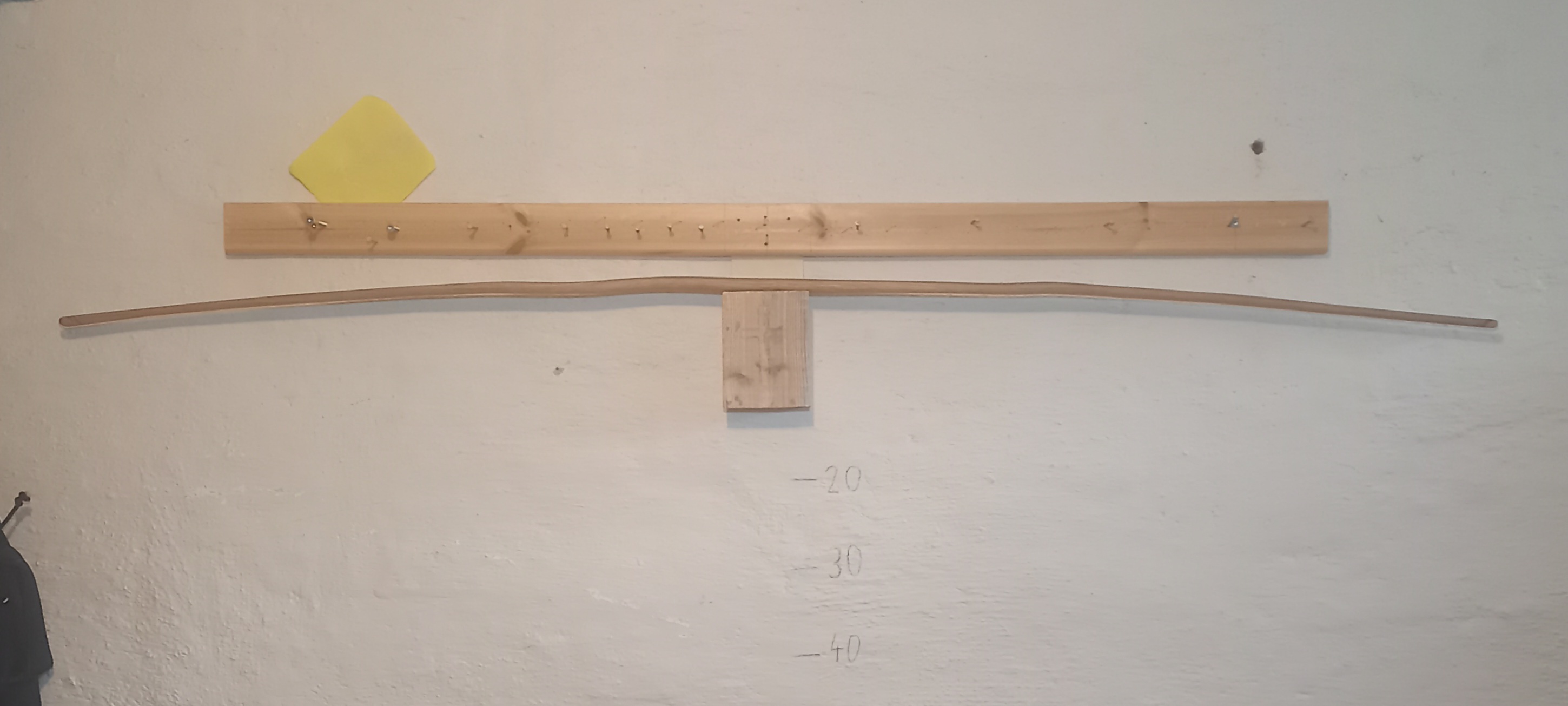

Varsinainen kysymys: käväisin Herttoniemen starkissa ostamassa tammilaudan 21x45x2450 mm, en löytänyt ihan suorasyistä, tosin en ehkä osannut arvioida syykuvioitusta oikein kaikkien lautojen kohdalla. Lauta jonka ostin on mielestäni lähes täydellinen toisesta päästä 100 cm matkalta, mutta ongelmat alkavat siitä eteenpäin, ks. kuvat.
Pitäisikö koittaa onnea ja olla välittämättä mutkista, vai pitäisikö yrittää muotoilla selkää?
Mihin kohtaan laittaisitte kahvan?
Kiitos foorumista ja mielenkiintoisista viestiketjuista.
100-140 cm
140-180 cm
180-220 cm
Panoraamakuva
Pitäisi nähdä lustonkulku myös toiselta sivulta, jotta laudan laatua pystyisi arvioimaan. Alustavasti näyttää kyllä hieman kyseenalaiselta, että tuleeko tuosta jousta vai ei. Tai kyllähän siitä jousen veistää mutta eri asia, että kuinka pitkäikäinen se on…
Lankkujousi on melkeinpä helpointa ja järkevintä tehdä lustonkulusta välittämättä. Toki aihion selän voisi kaivaa yhdelle lustolle, jos se on mahdollista ja halutaan mahdollisimman luotettava jousi mutta jos yhdelle lustolle saaminen on mahdollista, niin lankku on jo silloin niin hyvä, että se on ehkä hiukan turhaa hommaa.
Itse tekisin tuon niin, että tavoitejäykkyys korkeintaan 40 paunaa, reilusti pituutta (tyyliin vähintään 180 cm tai ylikin, mieluummin vaikka 190 cm ja 28 tuuman veto), koska aina voi lyhentää. Leveyttä niin paljon kuin mahdollista ja huonompi pää laudasta pois. Sitten vaan etuprofiilin sahaus, kulmat pyöreiksi ja tilleröimään.

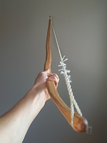

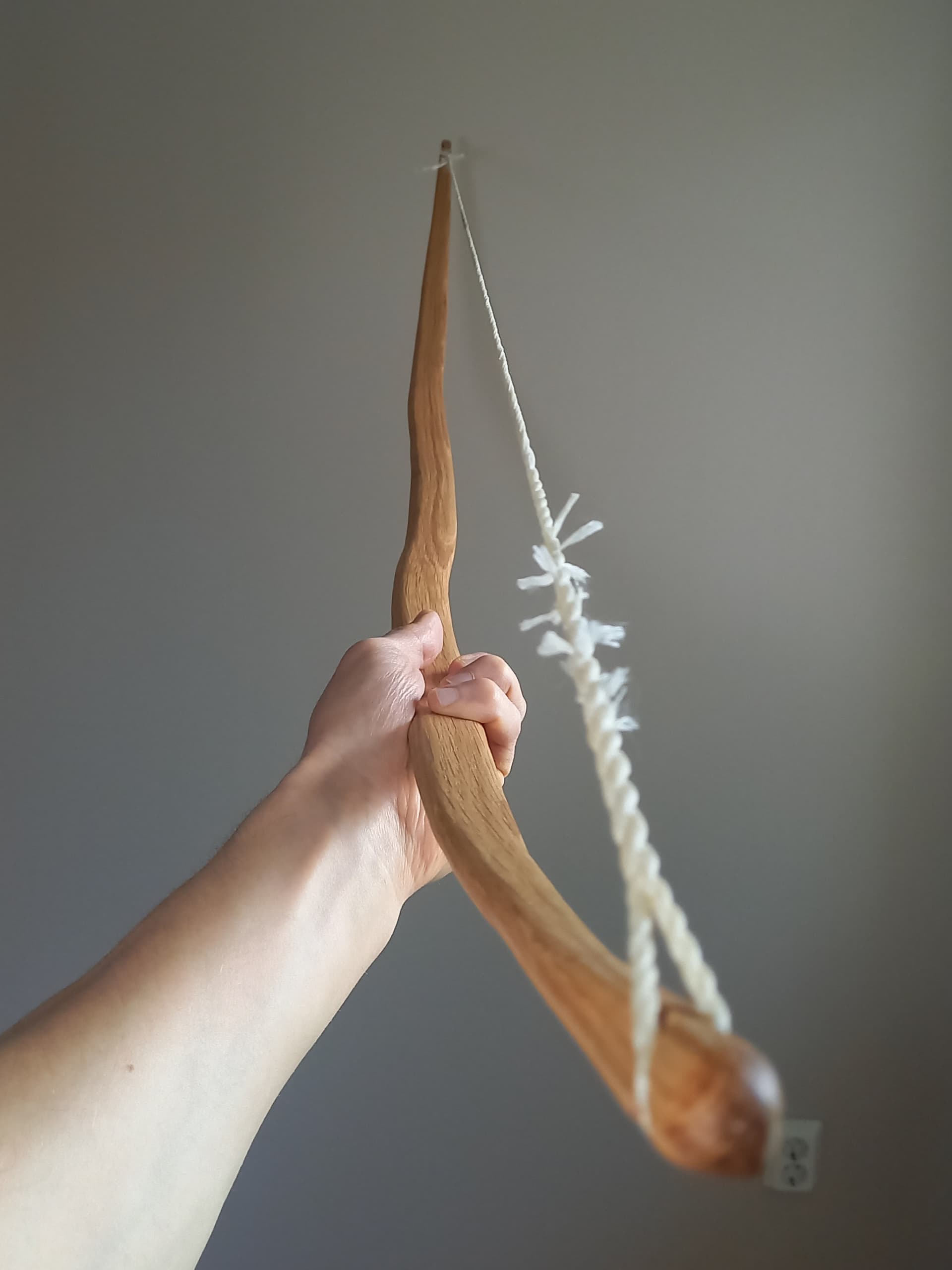

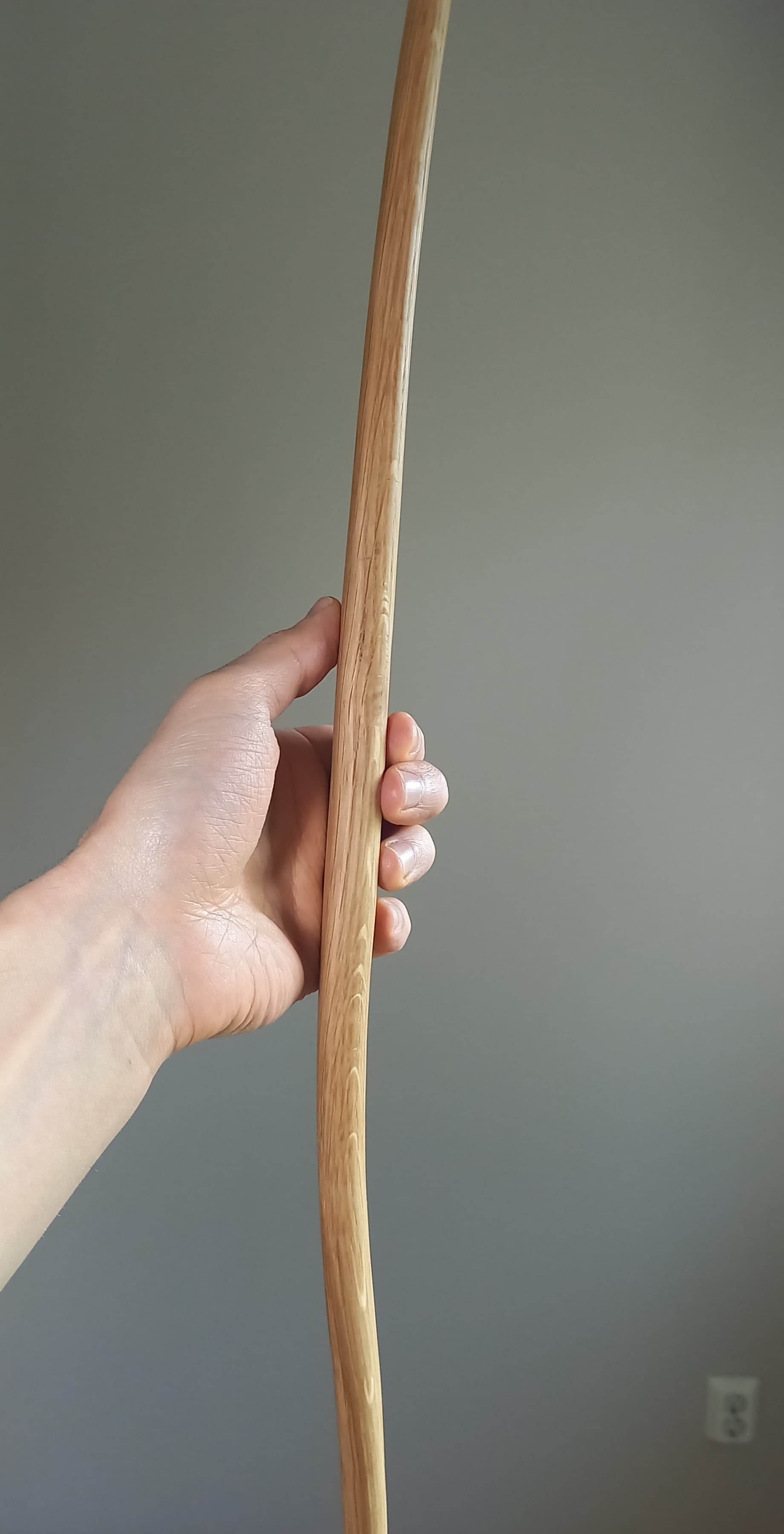

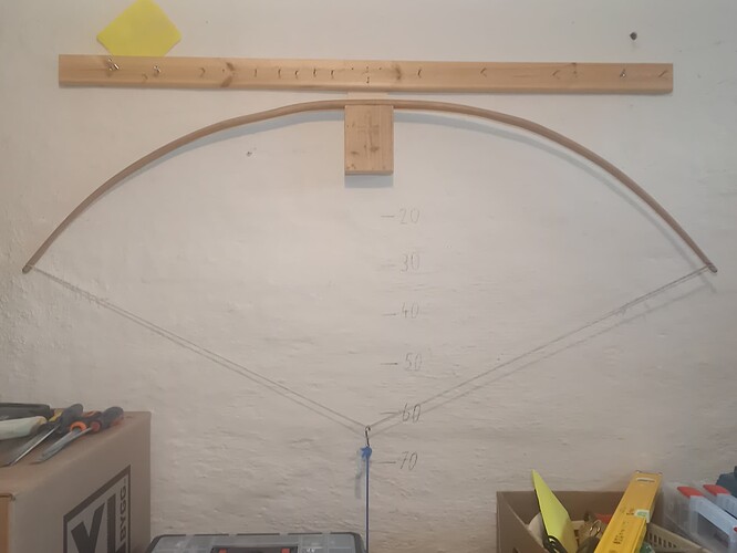

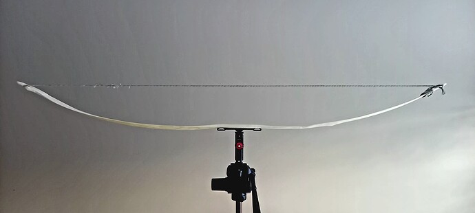

Ensimmäinen jokseenkin toimiva puujousi, toki ainakaan paunoilla ei ole kehumista foorumin mittapuulla. Parikymmentä laukausta ammuttu. Tilleröinti oksankohdan ja kahvan välillä meni pieleen jossain vaiheessa, saranan oloinen, paunojen vähentämisestä huolimatta siinä nyt puristusmurtumat jotka tosin eivät ole pettäneet laukauksien jälkeen. Alunperin virumaa oli peukalon paksuuden verran mitattuna kahvasta nokkien väliseen suoraan, nyt virumaa on kolmen sormenleveyden verran.
Ai niin, alunperin piti tehdä n. 185 cm, se petti läheltä alalavan nokkia, lyhensin sen nykyiseen.
Haapajousi n. 13 paunaa n. 22 tuuman vedolla, nokista nokkiin selkää pitkin 135 cm. Osittain läpitaipuva.
Tein pääosin tokmannin proforest kuorimaraudalla (linkki), oksankohdan porasin irti kun hidasti tilleröintiä. Oksankohdan ympäristö on tummempi koska tein aihion haavan rungosta joka oli sisältä lahoamassa. Runkoa halkaistaessa tuli mädäntyneen ananaksen tuoksu. Jänteen punoin lähiompelukaupan pellavalangasta.
Puumateriaalin poistaminen kuorimaraudalla oli tarkkaa puuhaa kun puusyyt kulki pois laudasta useammassa kohtaa. Yhdessä vaiheessa aihio lyheni 21 cm kun säle irtosi veistäessä. Olin sahannut alunperin 180 cm pituuteen, jälkeenpäin ajateltuna ois voinu silloin jättää enemmän pituutta. En osannu ennakoida puusyiden kulkua lustoja seuraamalla.

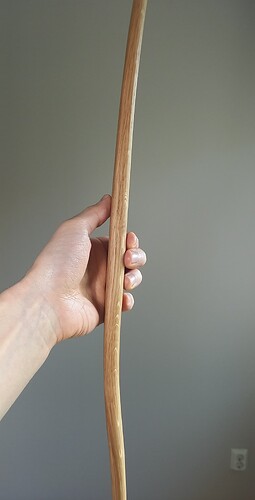

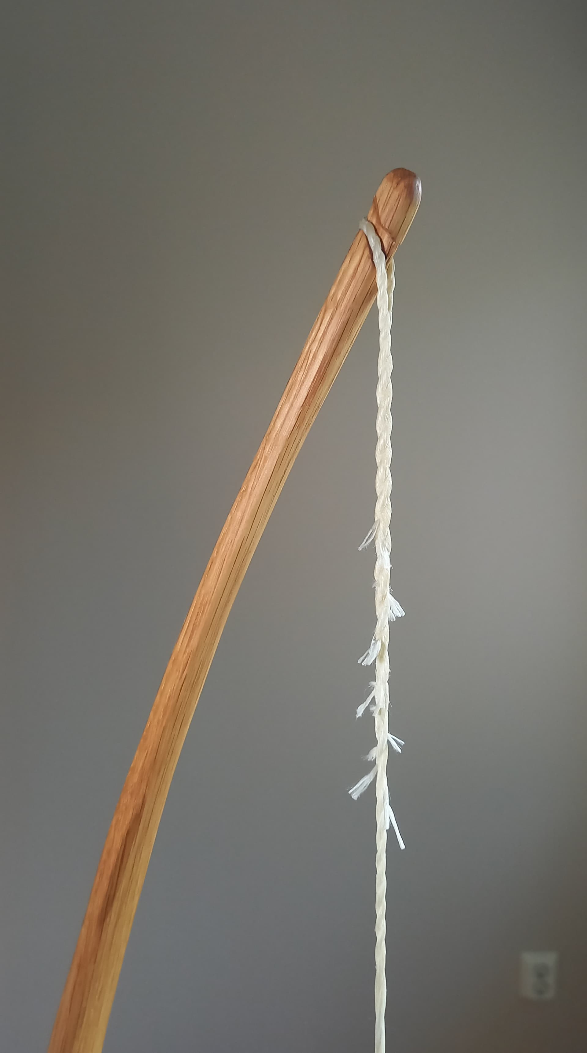

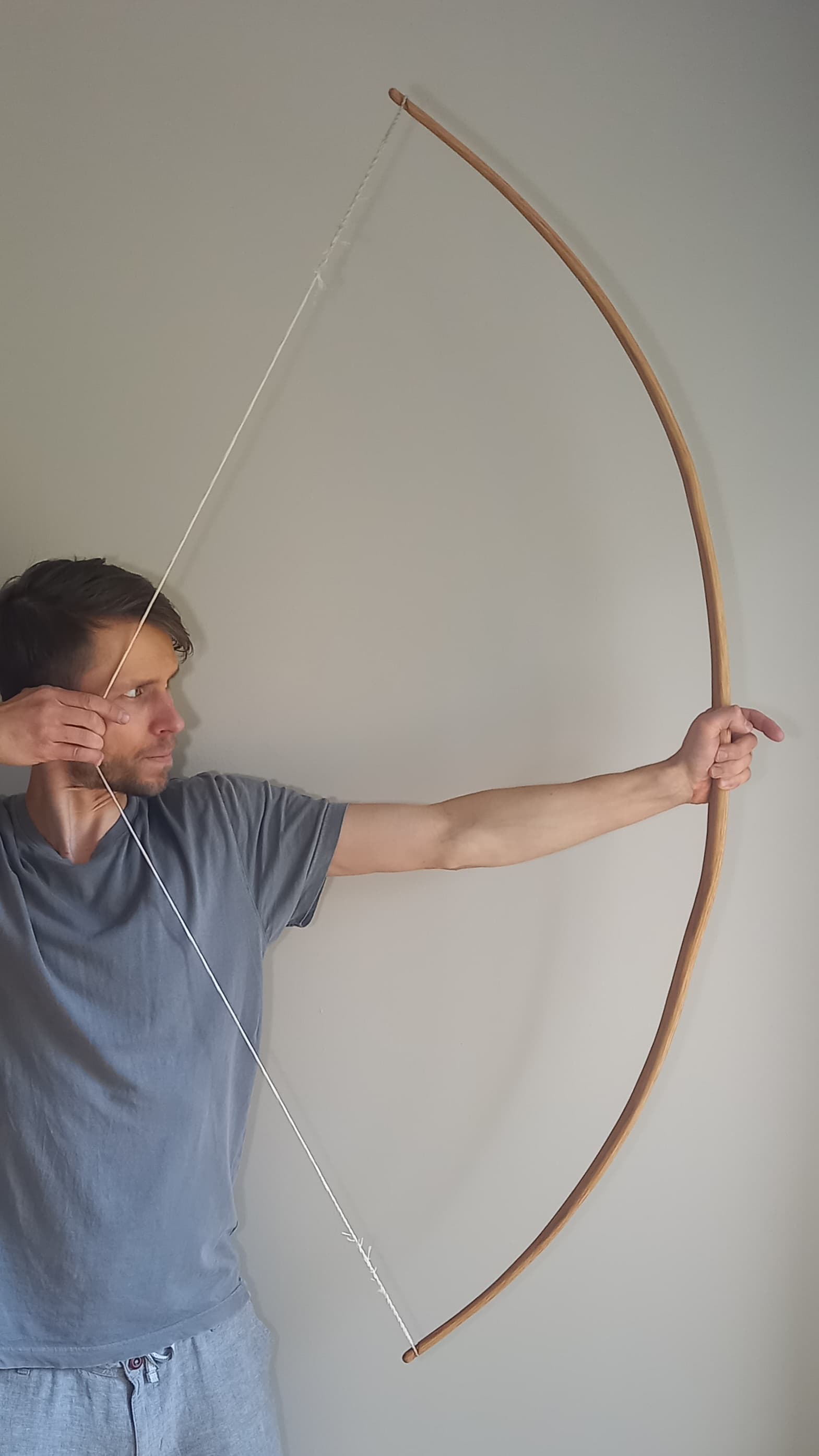

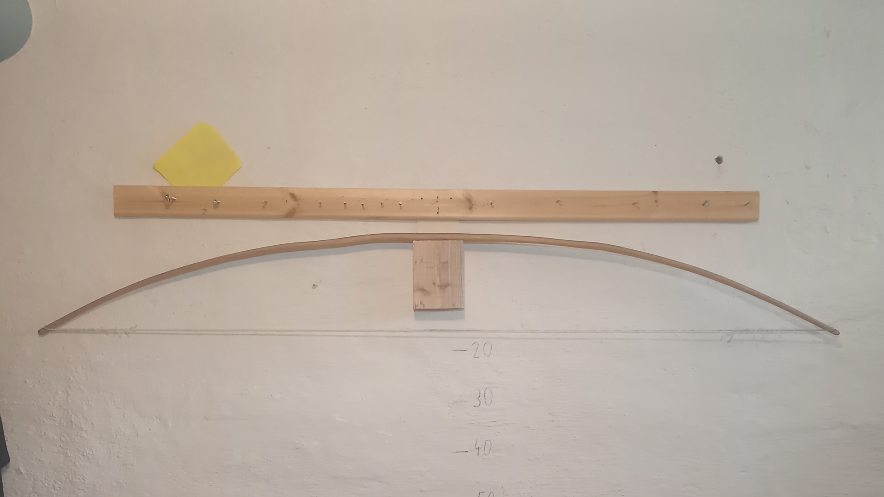

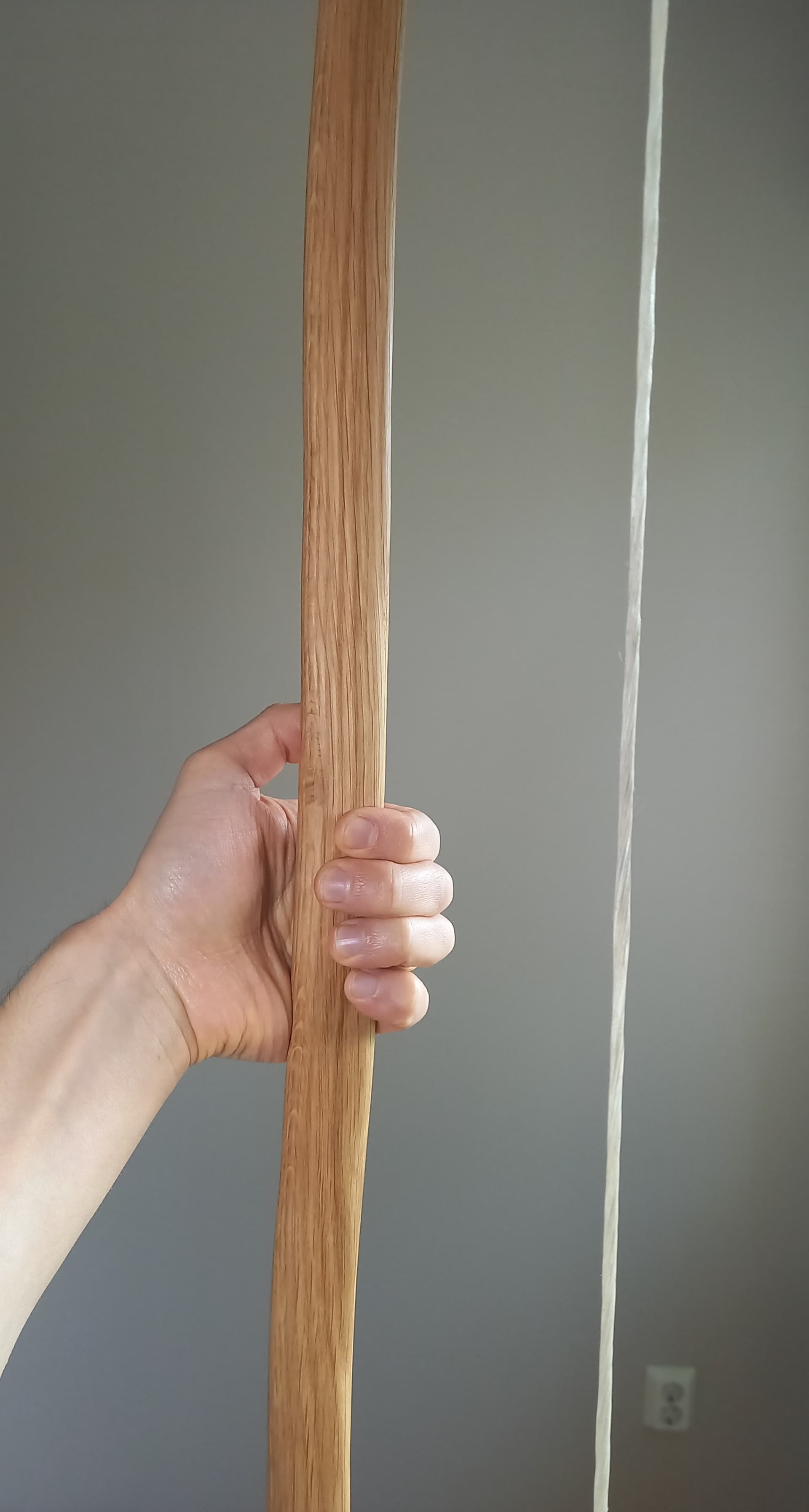

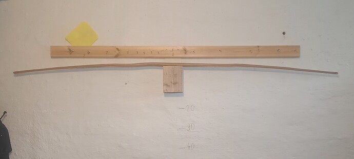

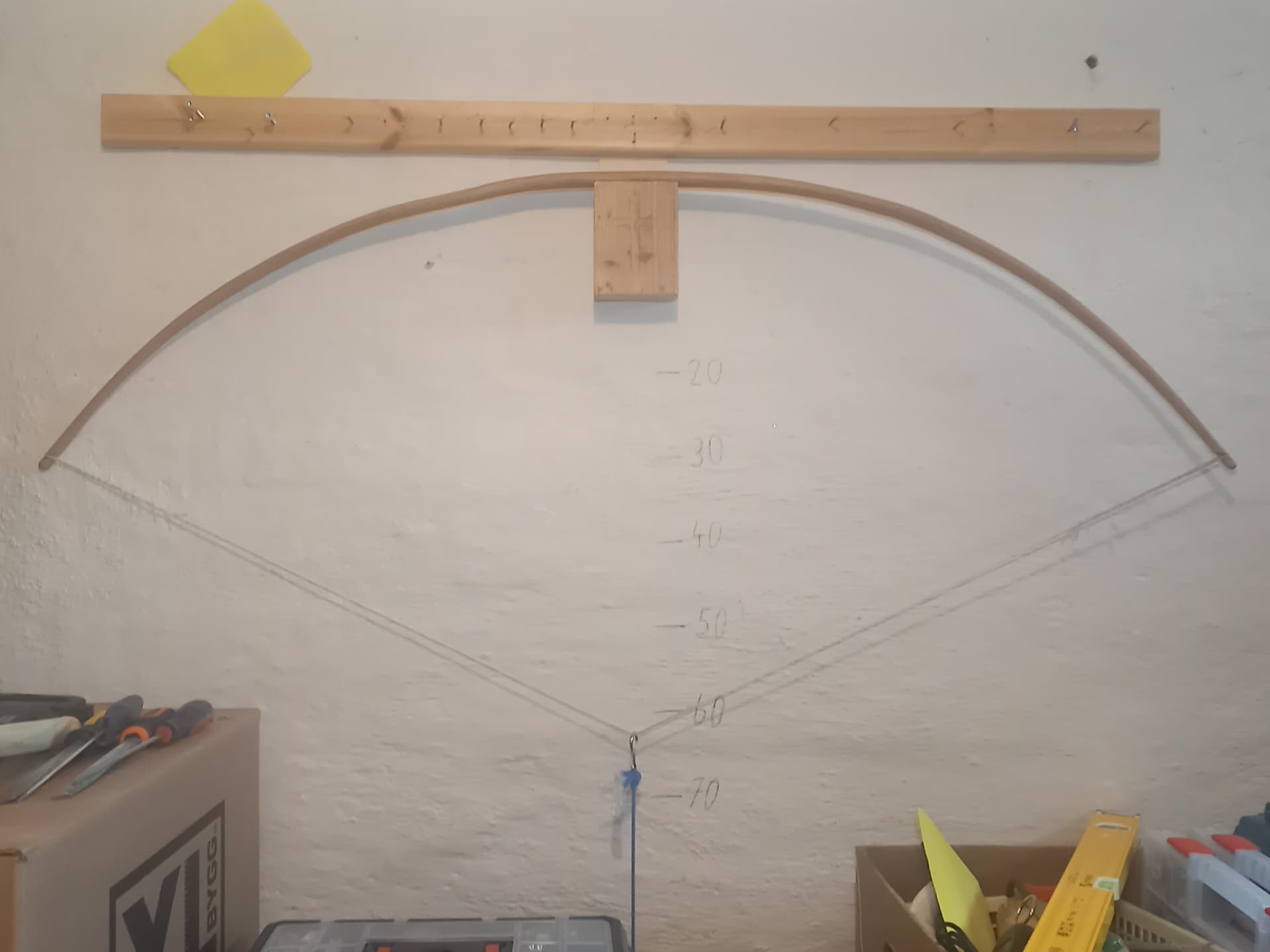

Tammijousi 31#26”, 155 cm nokista nokkiin selkää pitkin, 347 g painoa ilman jännettä, leveys kahvasta 30 mm, keskilavasta 28 mm, nokista 12/13 mm. Paksuus kahvasta 16 mm, keskilavasta 11,1/11,3 mm. Virumaa tähän mennessä 35 mm kahvan kohdalta, 37 mm myötä-vastakäyrän mutkan kohdalta. Jänneväli 170 mm.

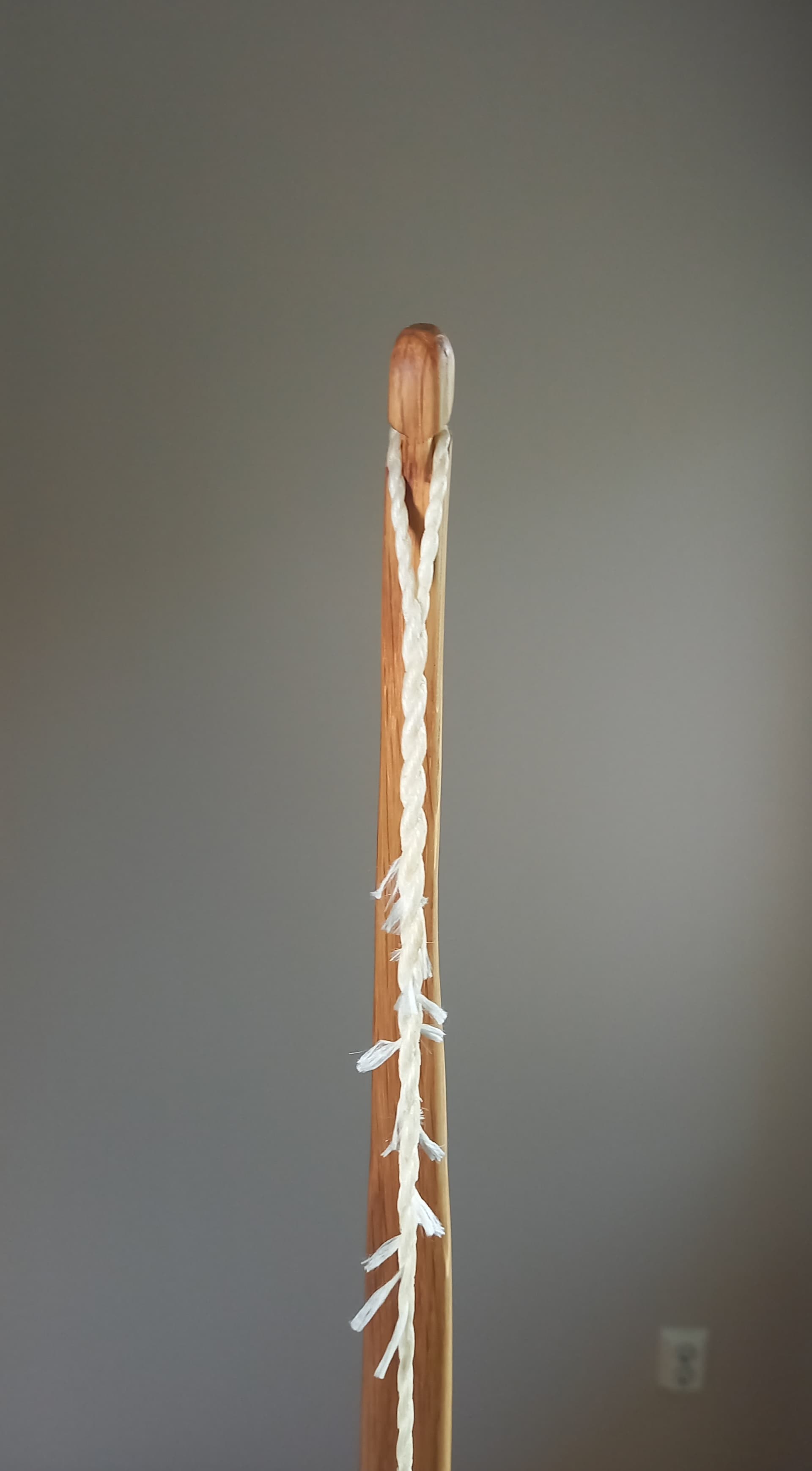

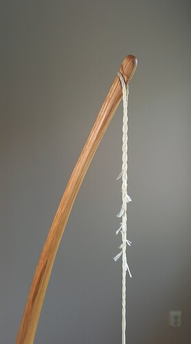

Mukava ampua, toki ensimmäinen yli 30# self-jousi jota oon muistaakseni kokeillut. Kokemusta jousiammunnasta hyvin vähän. Tällä tammijousella noin sata kertaa ampunut. Kookosöljyä laitoin pintaan. Kaksisilmukkainen jänne B55. Aattelin että tuolla pellavalangalla jota lähikaupasta saa pitäis tehä vähän paksumpi jänne, mutta en kehtaa syventää nokkiuraa.
Tillerikuvassa cm-asteikko suuntaa-antava.
Hieno jousi ja hyvät kuvat oot osannut ottaa. Tuo lankusta luston veistäminen on kova homma! Sitähän ei monet lankkujousia tekevät tee, mutta usein onkin käytössä vetokestävämpi puu kuin tammi. Hakalan puutukusta saisi halpaan hintaan vaahtera tai saarnilankkua!
On tosiaan yksinkertaisen tyylikäs jousi ja kuvatkin hyviä!

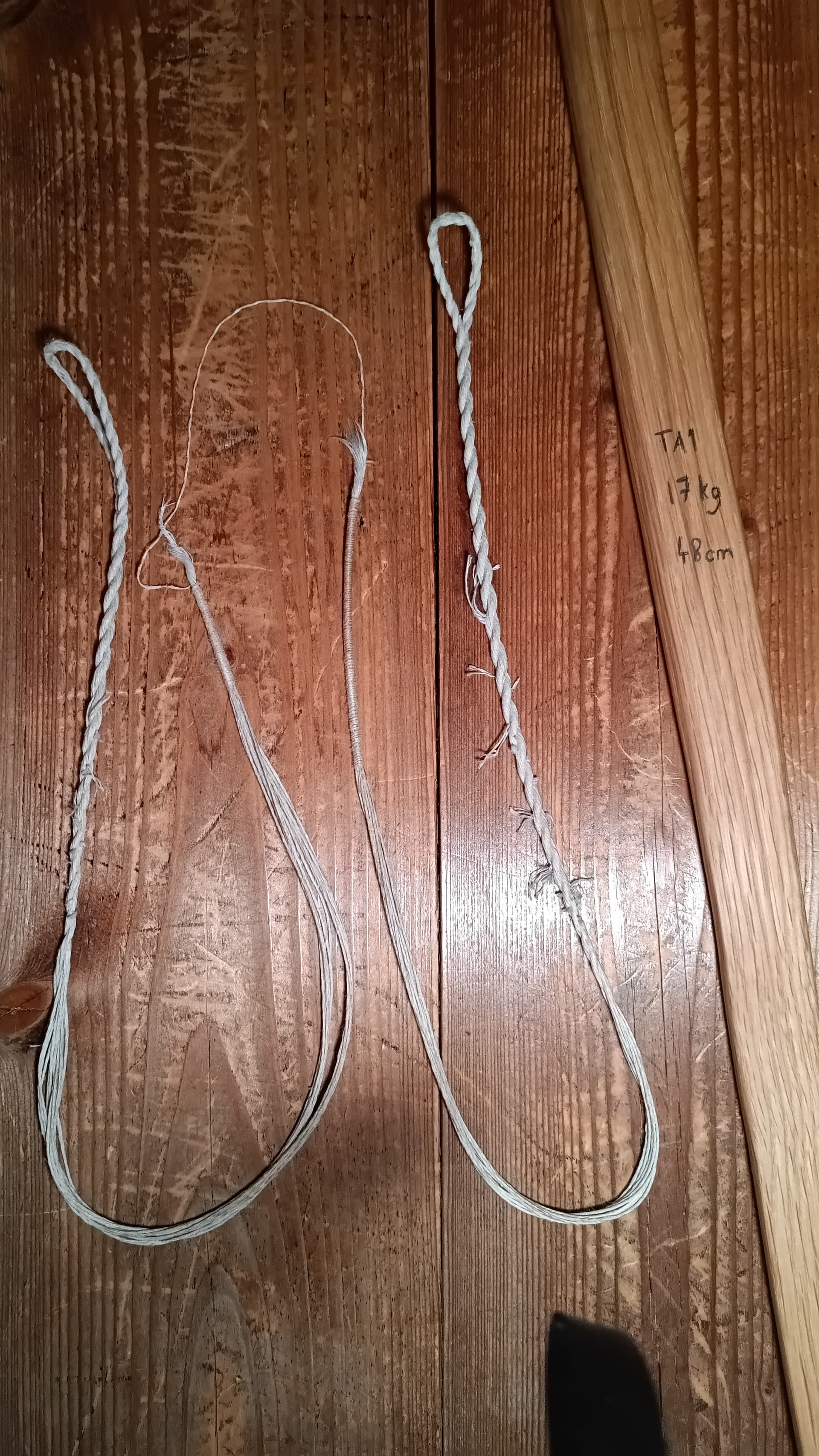

Ensimmäinen jousen jänne joka mennyt katki. Vain pari-kolmesataa kertaa ammuttu. 2x6 säikeinen pellavajänne, paksuus 2,6 mm ilman punosta. Pellavalangan merkkiä en nyt muista, kolmisäikeinen. Tein kolmella 50 cm langalla vetotestit, 5-6 kg katkesi kukin.
Jänne katkesi parin sekunnin päästä nuolen ampumisesta. Ihmettelin miksi se vielä ampuu kun lopetin jo. Jousi näyttää ehjältä.
