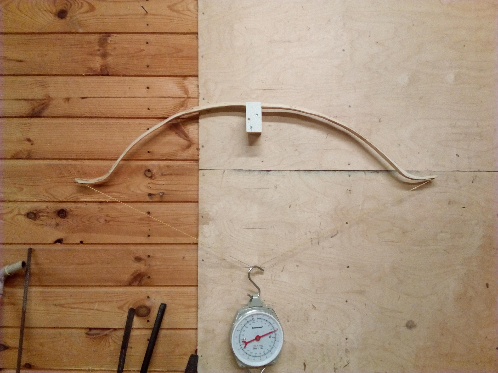

Syreenijousi recurveilla. Vetosuhde laskettuna taipuvista osista on 2. Eli tarkalle vedetty, mutta niin vaan kestää ja ampuu.
Kahvassa leveyttä 37mm, leveimmillään 40mm, taipuvien osien päissä 25mm. Paksuutta kahvassa vain 15mm, taipuvien osien päissä peräti 8mm. Tiukkaa puuta.
Kahvassa nahkatoppausta.
Pitää reflexiä ammunan jälkeen ~4,5cm josta palautuu ~6,5cm.
Tällä on ammuttu vanhalinnan primikisa 2016. Ei se hyvin mennyt, liian jäykkä jousi (vai heikko miäs), mutta myöskin recurvin takia jännekorkeuden jännitys on hurja.
Pituutta heitti pyöreät 200m 230greinin nuolella.
Hurja jousi se on! Kokeilin ampua tuolla Vanhalinnassa ja kymmeneltä metriltä meni nuoli jokusen metrin vasemmalta ohi… Matala jänneväli, vasemmalle suuntautuva mutka kahvassa ja vähän vielä huolimatonta heittolaukausta päälle, niin siinähän se. Hyvin Jere tällä kyllä kisan ampui, todella hyvin, sen verran haastavalta jousi tuntui ampua.
