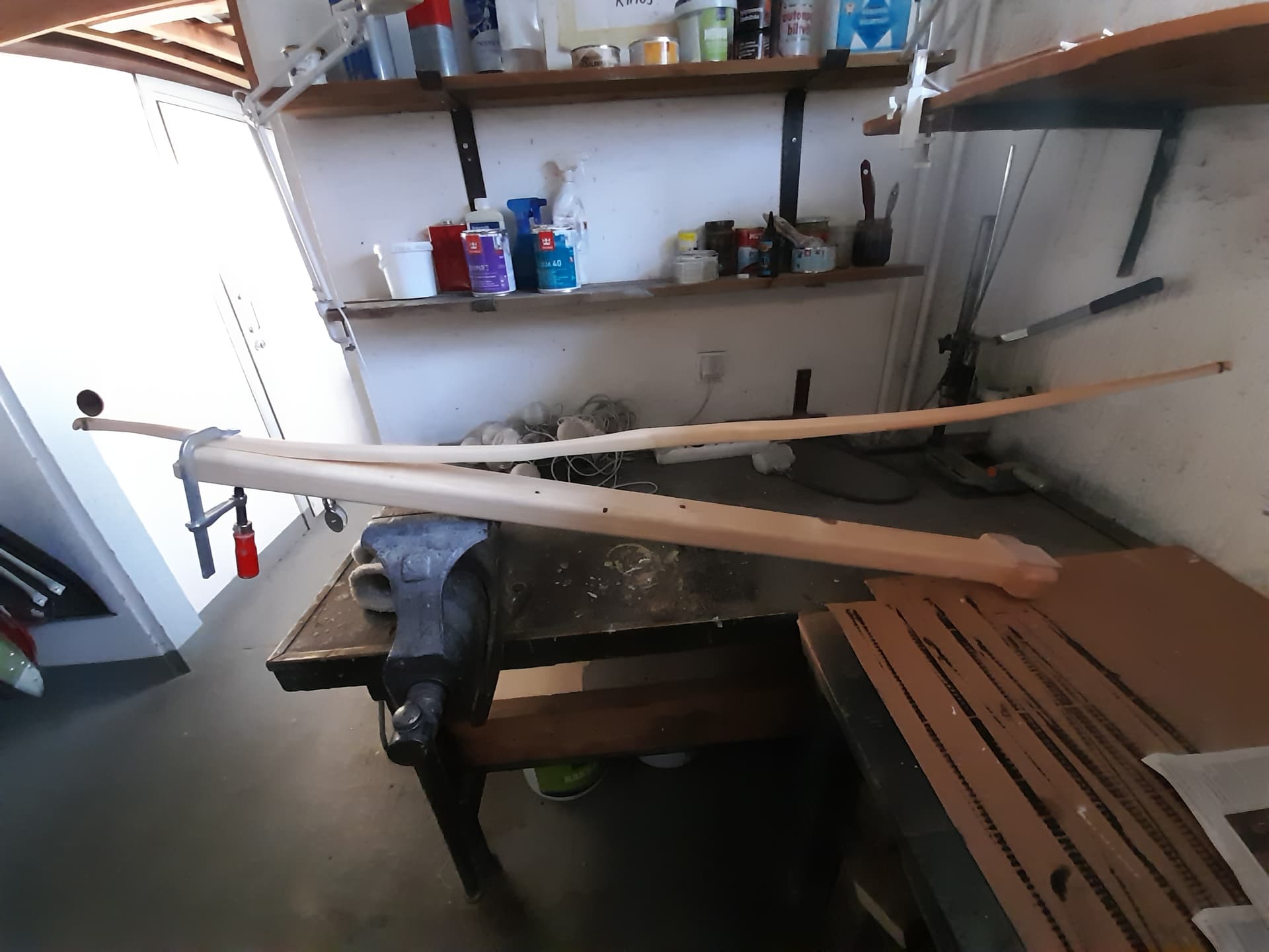

Jousi oli ottanut aika paljon settiä ,joten päätin paahtaa sen suoraksi.

Jos jousi on puristettu muottiin paahdon ajaksi, niin sitä on vaikea punnita paahdon jälkeen. Itse antaisin olla pinteessä seuraavaan päivään, jolloin se on myös asettunut mielestäni riittävästi, eli jänteelle vaan. Paahdon aikana ei montaa grammaa vettä lähde ja äkkiä se palautuukin.

Annoin jäähtyä ja otin puristimet pois.
No katsotaan pysyykö.
Muuttuuko muoto jousen imiessä kosteutta vai mikä tarkoitus pidemmällä muotissa pitämisellä on?
Siis ei välttämättä mitään. Lähinnä vain “paahda ja unohda”, sitten kun on aika jatkaa jousta vaikka seuraavana päivänä, niin sitten jatketaan. Eli ei tarvitse miettiä, että nyt jousi pois pinteestä. Käytännössä voinee ottaa ihan hyvin pois heti kun on täysin jäähtynyt ja niin teen itsekin pienten oikomisten kanssa.
