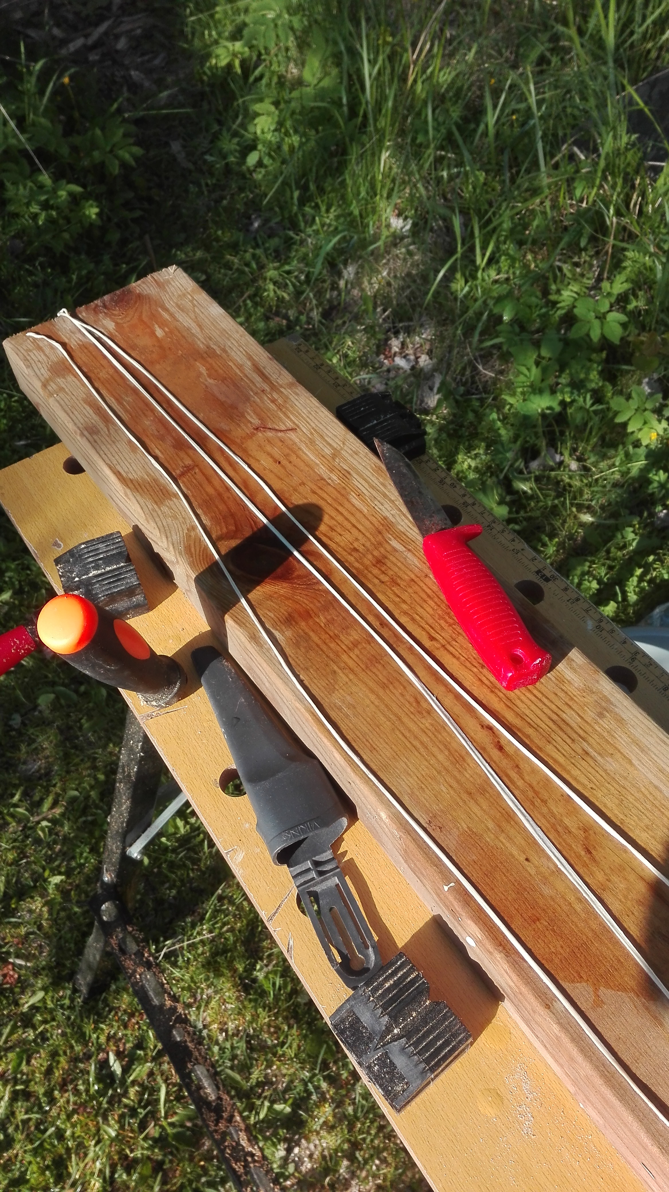

Materiaali valmiina leikkauspöydällä

Sen verran lisään että leikkaus, kiertäminen ja painon laitto vei aika tasan 2 tuntia. Leikkausvaihe oli aikaavievin, reilu tunti siihen.
