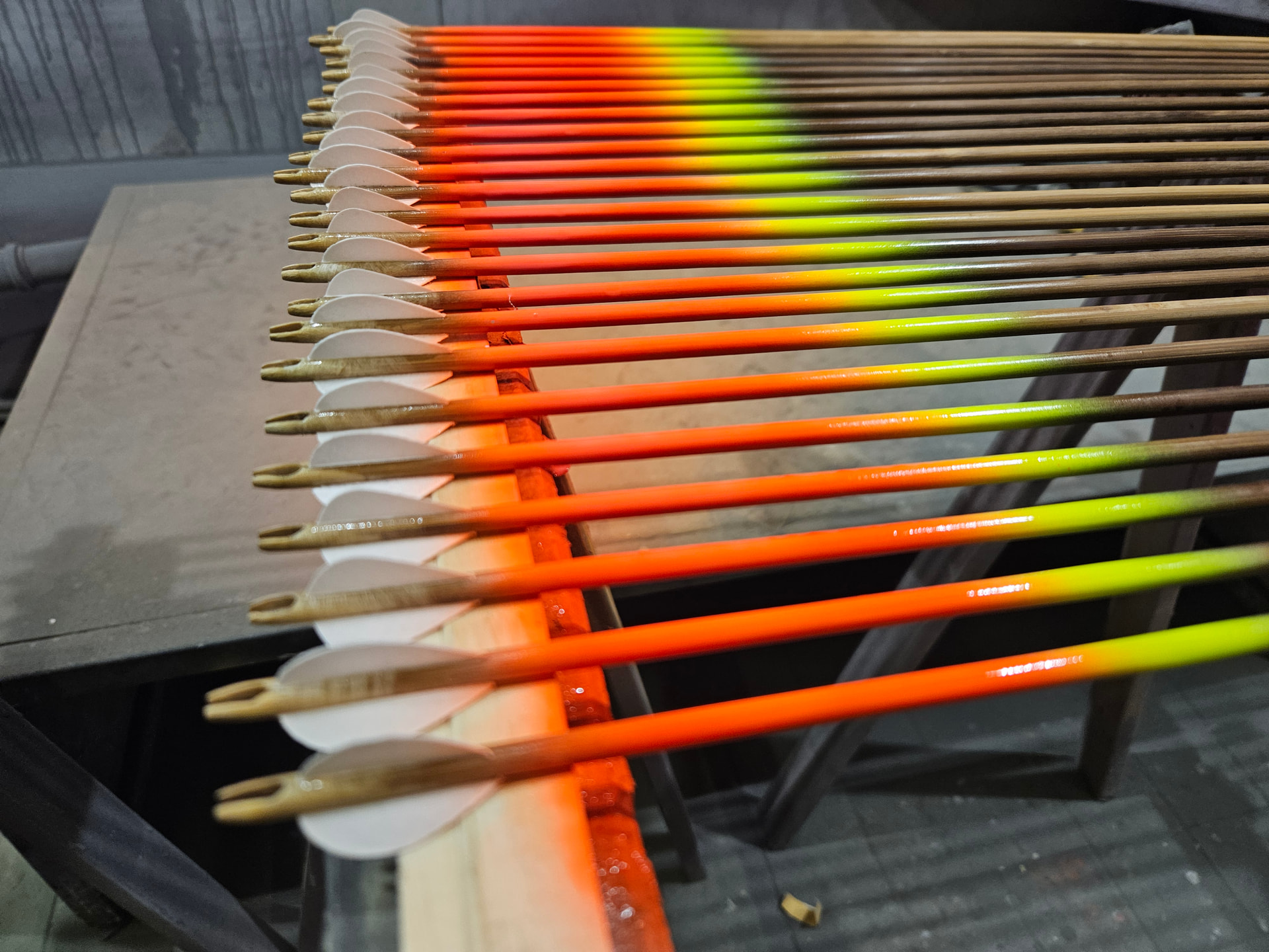

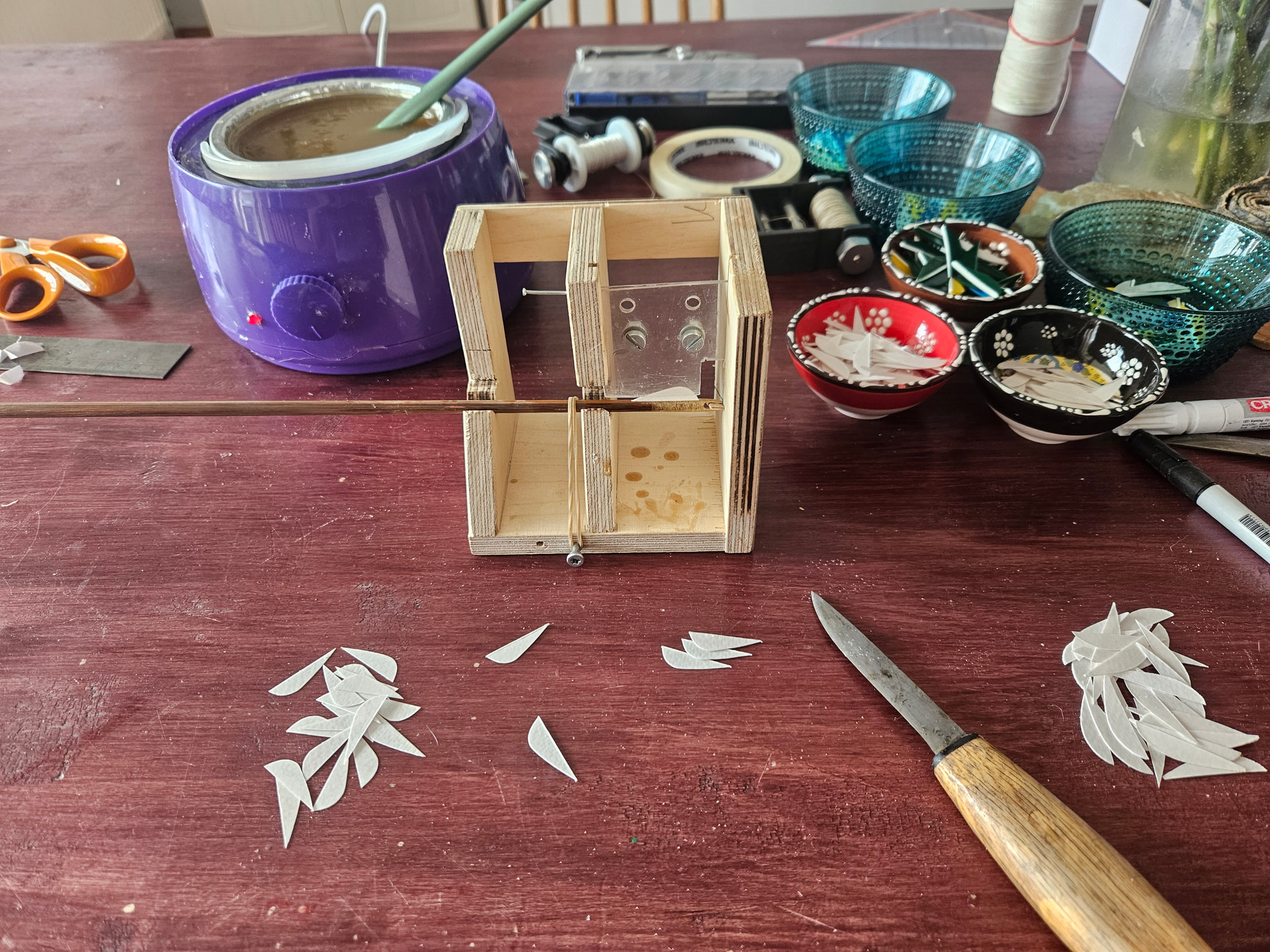

Nyt valmistautuminen on parasta A-luokkaa, melkein, ja nuolia alkaakin olla valmiina lähes satakunta. Tällä hetkellä Tuomo valmistelee pari puujousta ammuttavaksi ja minä teen niihin jousiin bambunuolet sekä silkkijänteet. Sitten pitäisi vielä pari vanerista nuolilaatikkoa tehdä niin homma valmis.

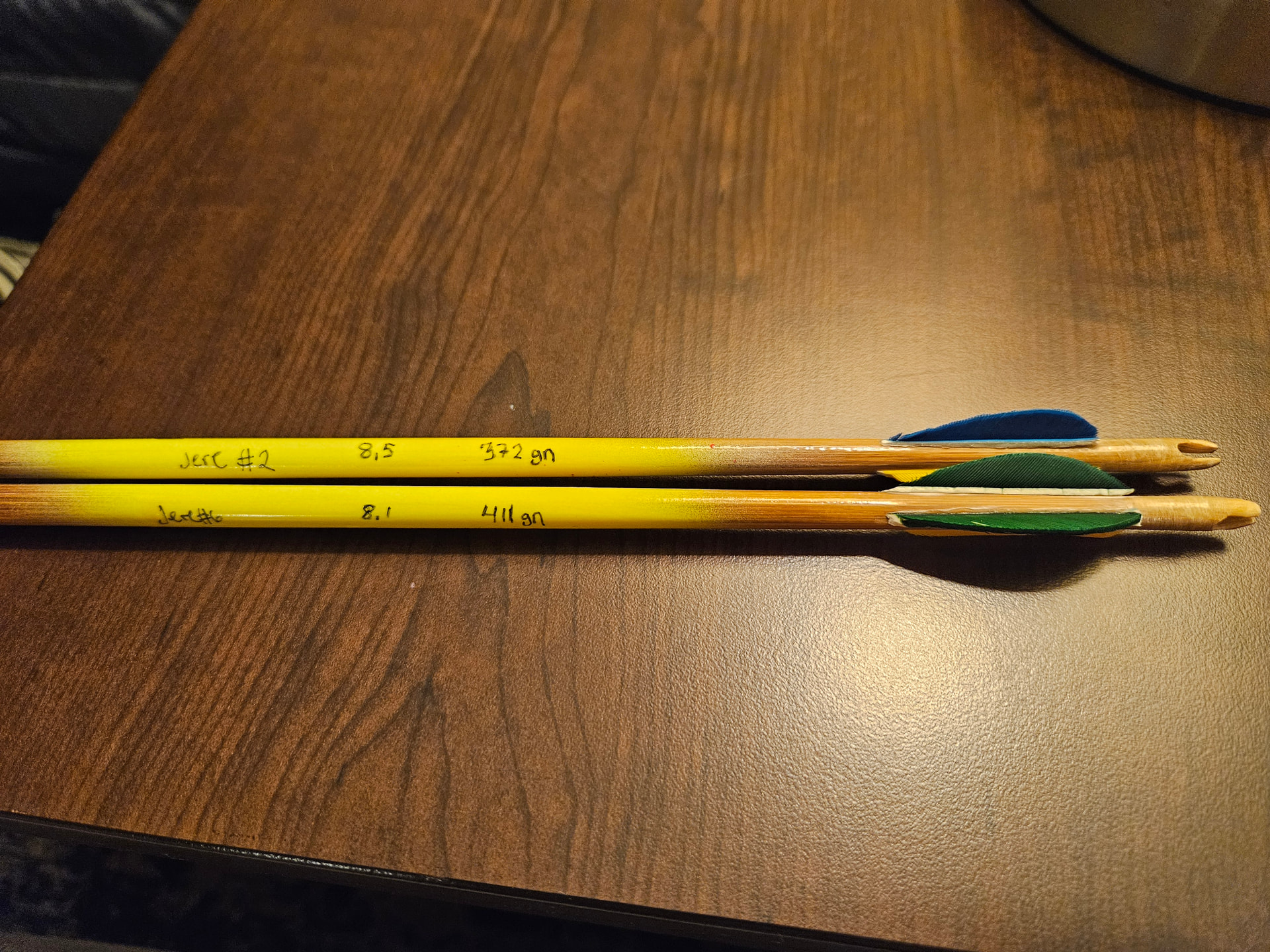

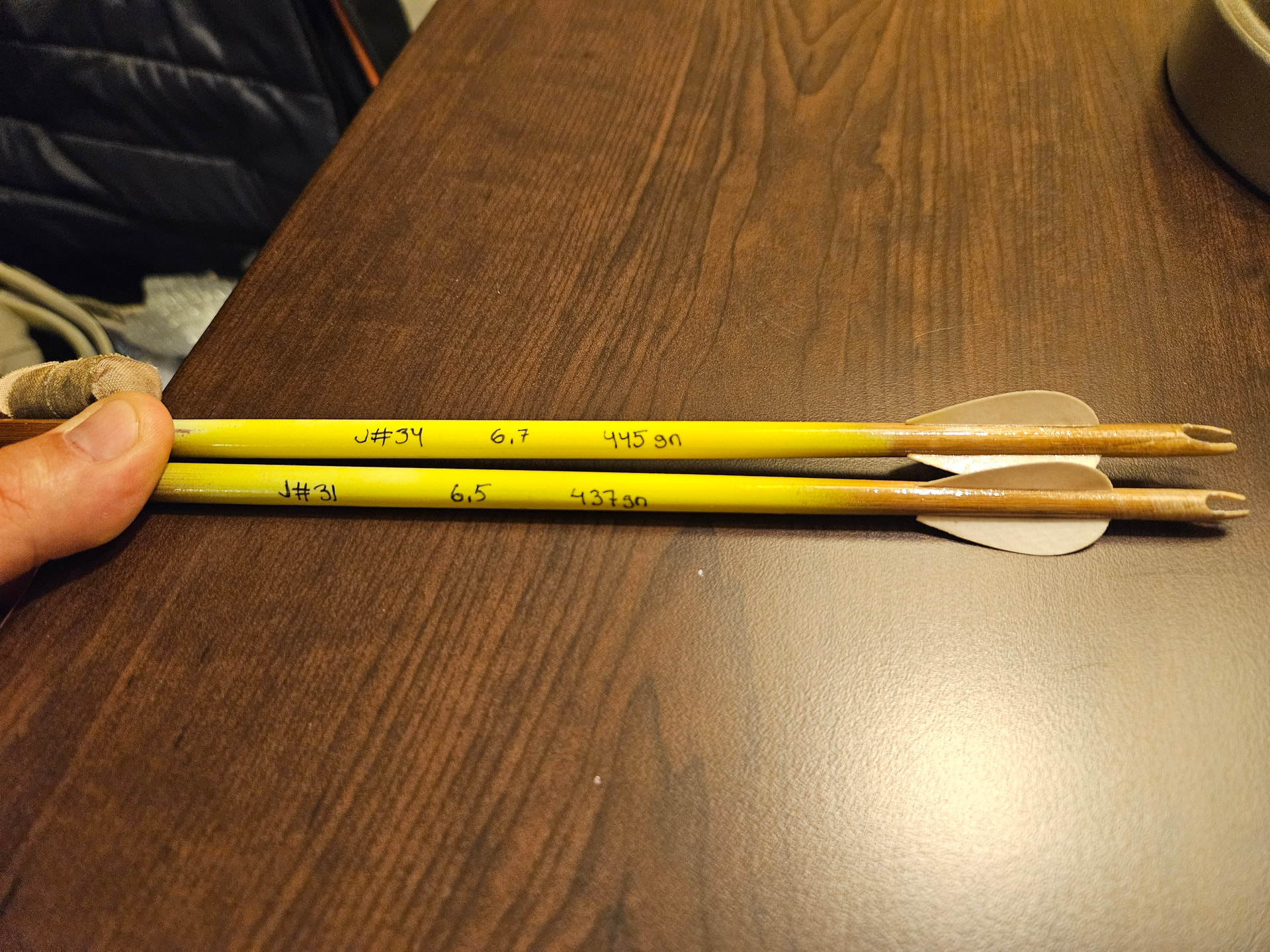

Teen paraikaa noihin 26-27", 380-500gn bambunuolia. Spinet on aika mojovia ja vain 7,5-8,3mm paksuja varsia. Jäykin 112 paunaa. Alkaa olla siinä rajalla että liian jäykkä, kun varsi on kuitenkin vain 26" pitkä ja ilman kärkeä. Siksi ajattelin kokeilla 27" että saisi painoa sinne 500gn asti. Tai sitten pitää lisätä pieni kärkipaino.

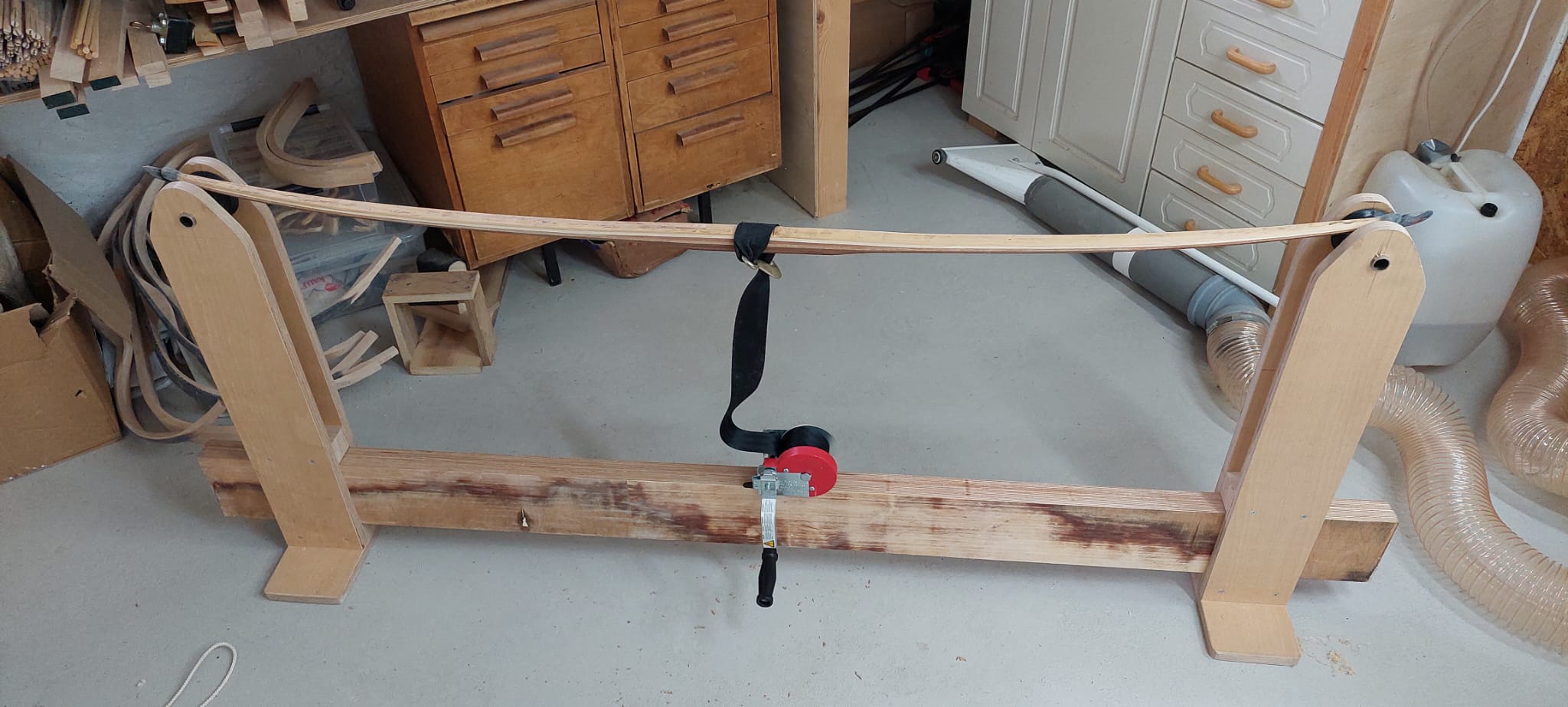

Joo, pari jäykempää jousta tekeillä. Piti tehdä virityspukkiin pitkä keskipalkki, että saan jouset vireeseen. Lonkkari ei alkuun taipunut juuri mihinkään, vaikka laitoin koko painon päälle. Vedin sitä 23 tuumaan ja siitä arvioiden noin 130 paunaa 26 tuuman vedolla. Eikä tuo edes näytä mitenkään erityiseltä. Toinen jousi onkin sitten leveä kaksilaminaatti paksulla kahvalla. Vielä kesken mutta kyllä siitäkin 130 paunaa irtoaa. Molemmat jouset mallinsin VirtualBow-ohjelmalla ja aika rajalla ollaan rasitusten suhteen. Toivotaan, että kestää!

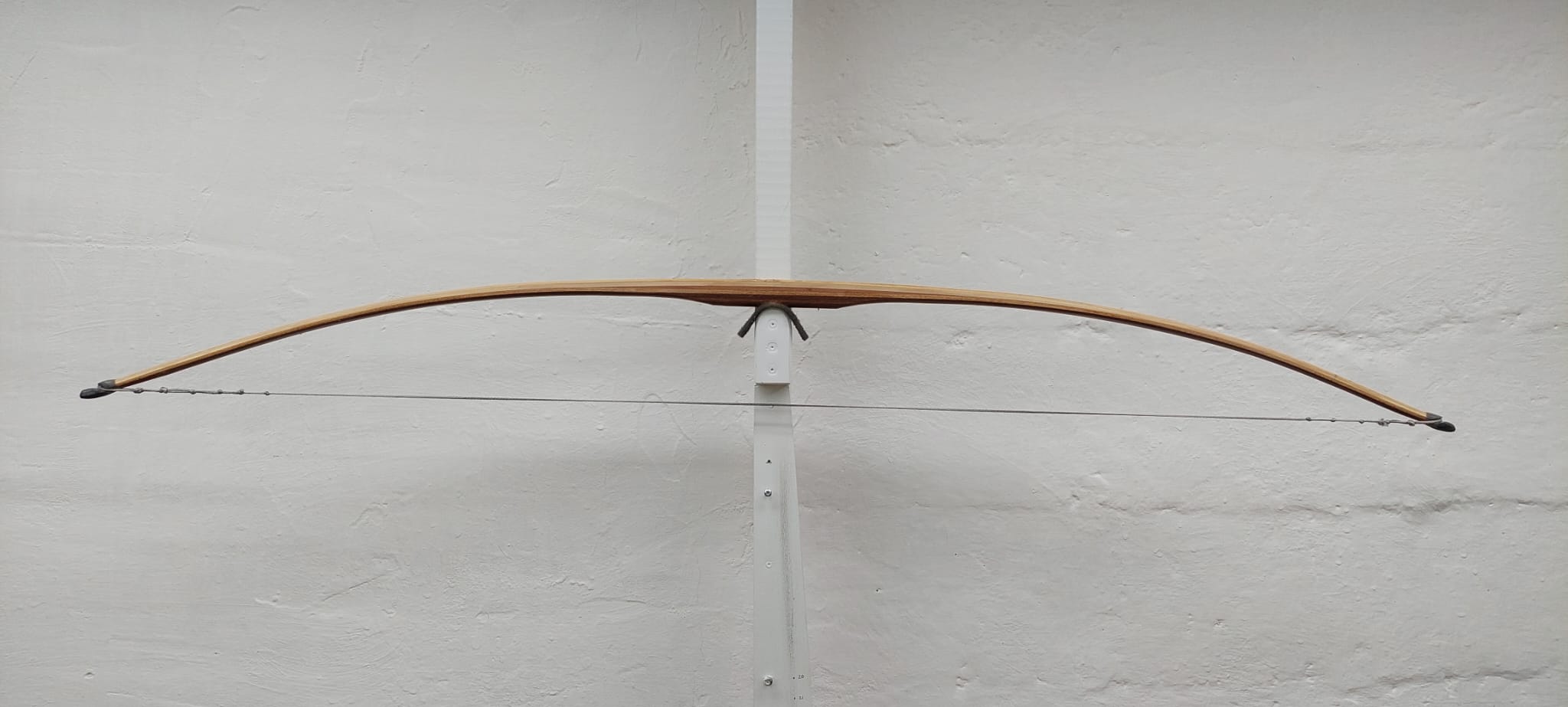

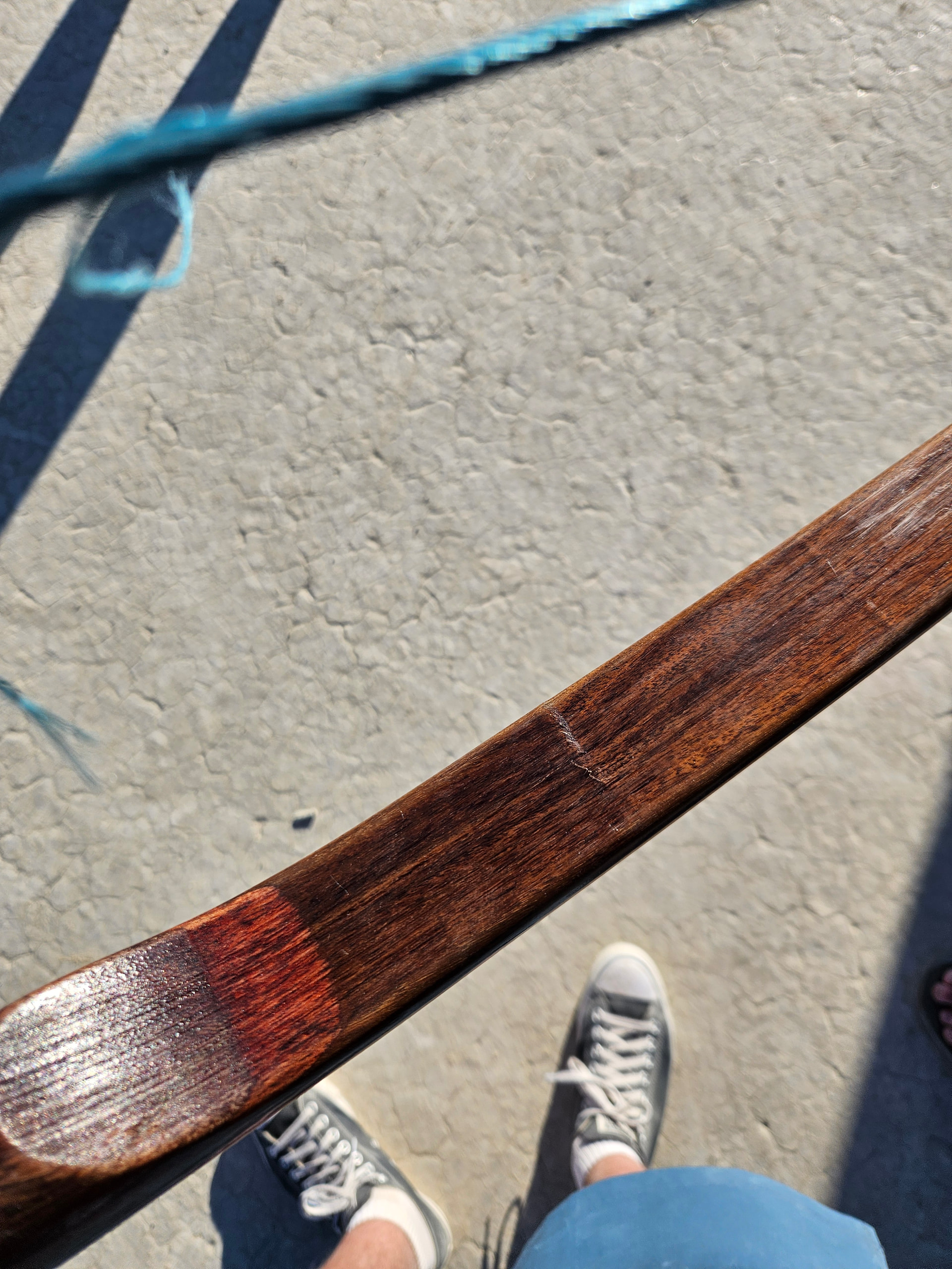

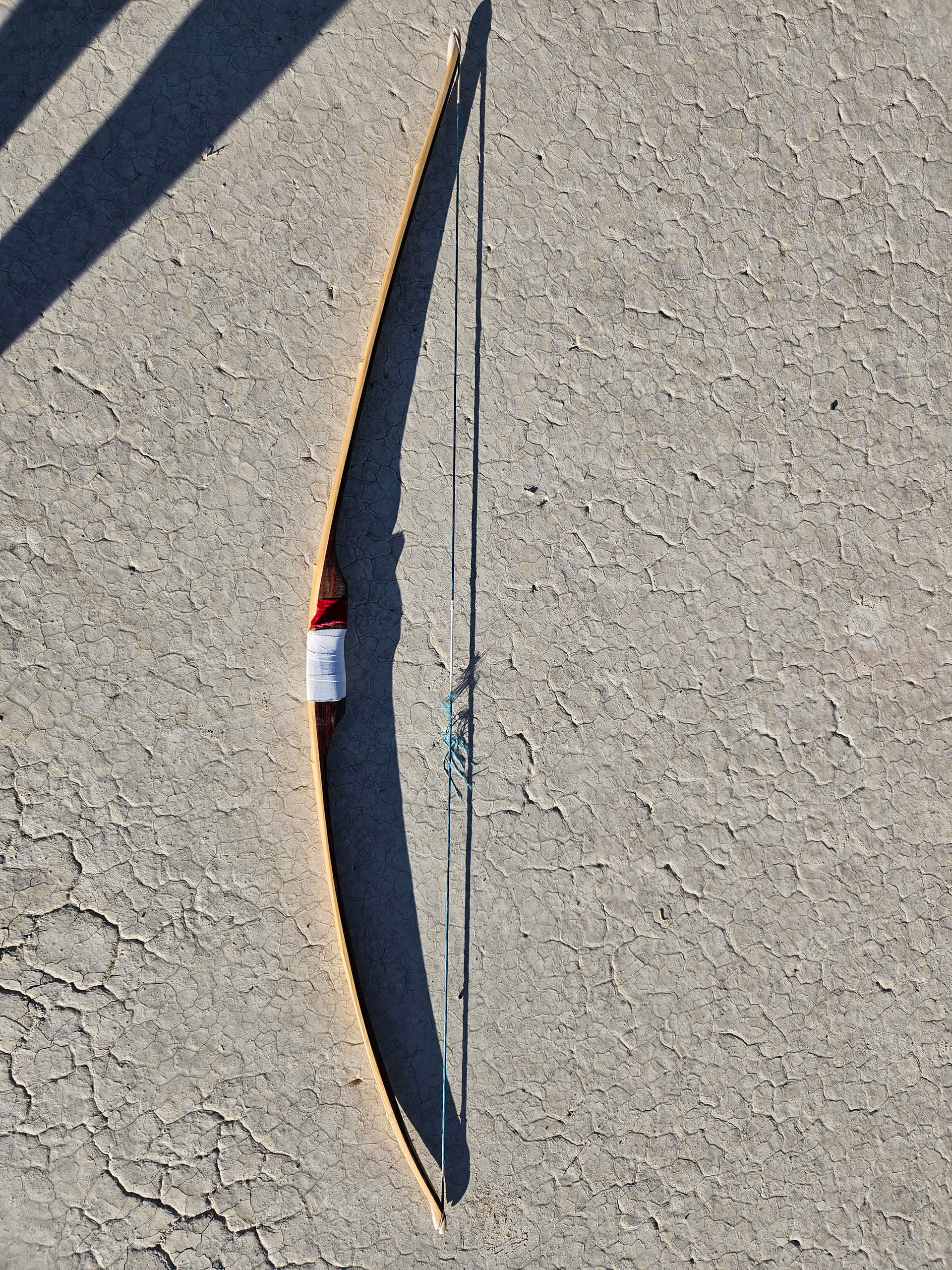

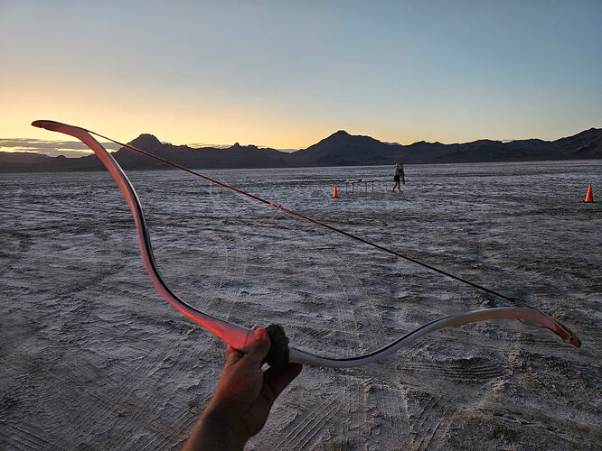

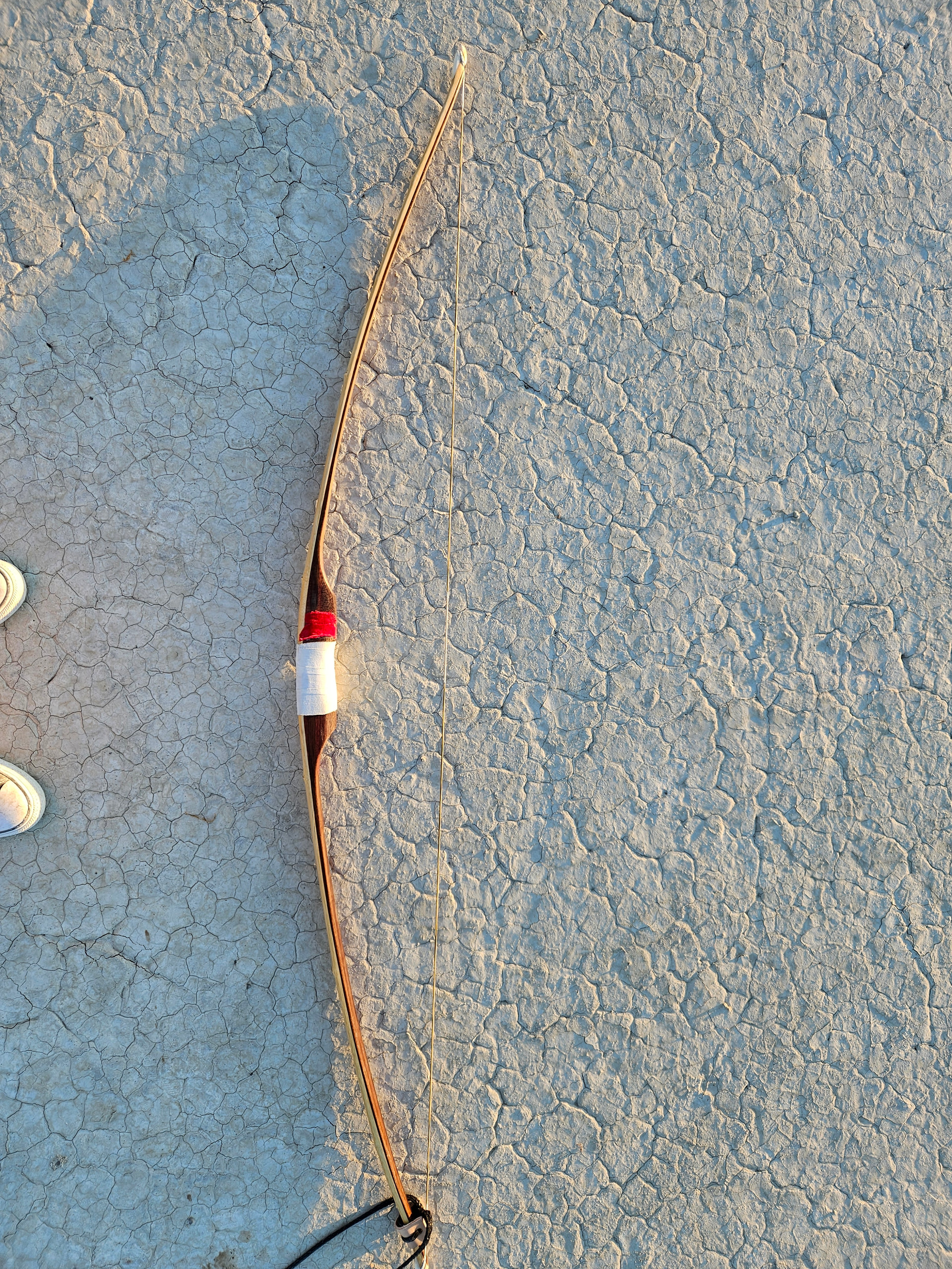

Tässä se lonkkari:
Joo, ei ole salaisuuksia. Ihan peruskamaa. Pitää ottaa vielä kuvia ja mittoja kun ehdin. Tai lonkkarin “salaisuus” on cumaru + ipe. Cumaru on jäykintä puuta mitä löytyy, eikä viru, vaan lopulta murtuu. Ipe suojaa sitä. Selässä on loo-bambua ja sen alla vaahteraa. Toivotaan parasta!

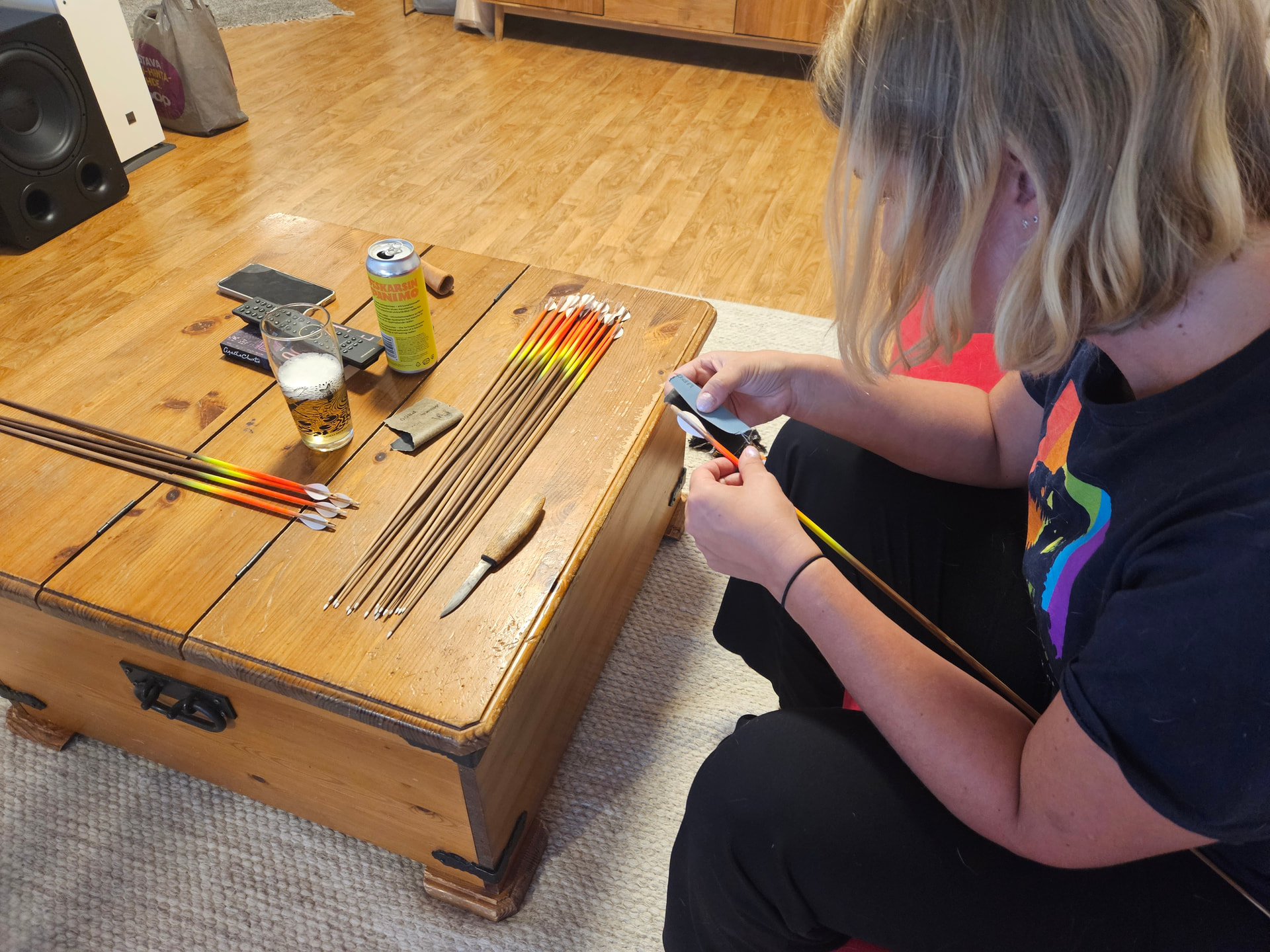

Kaisu osallistui nuolien loppuviimeistelyyn ja ihmetteli että mikä siinä on niin vaikeaa ettei välineitä saa vaikka jo viikkoa ennen lähtöä valmiiksi? Niinpä, mutta kun sitten sen viimeisen viikon aikana kerkee kiillottamaan nuolet vielä paremmin ja niin edelleen. Tekeminen ei lopu.

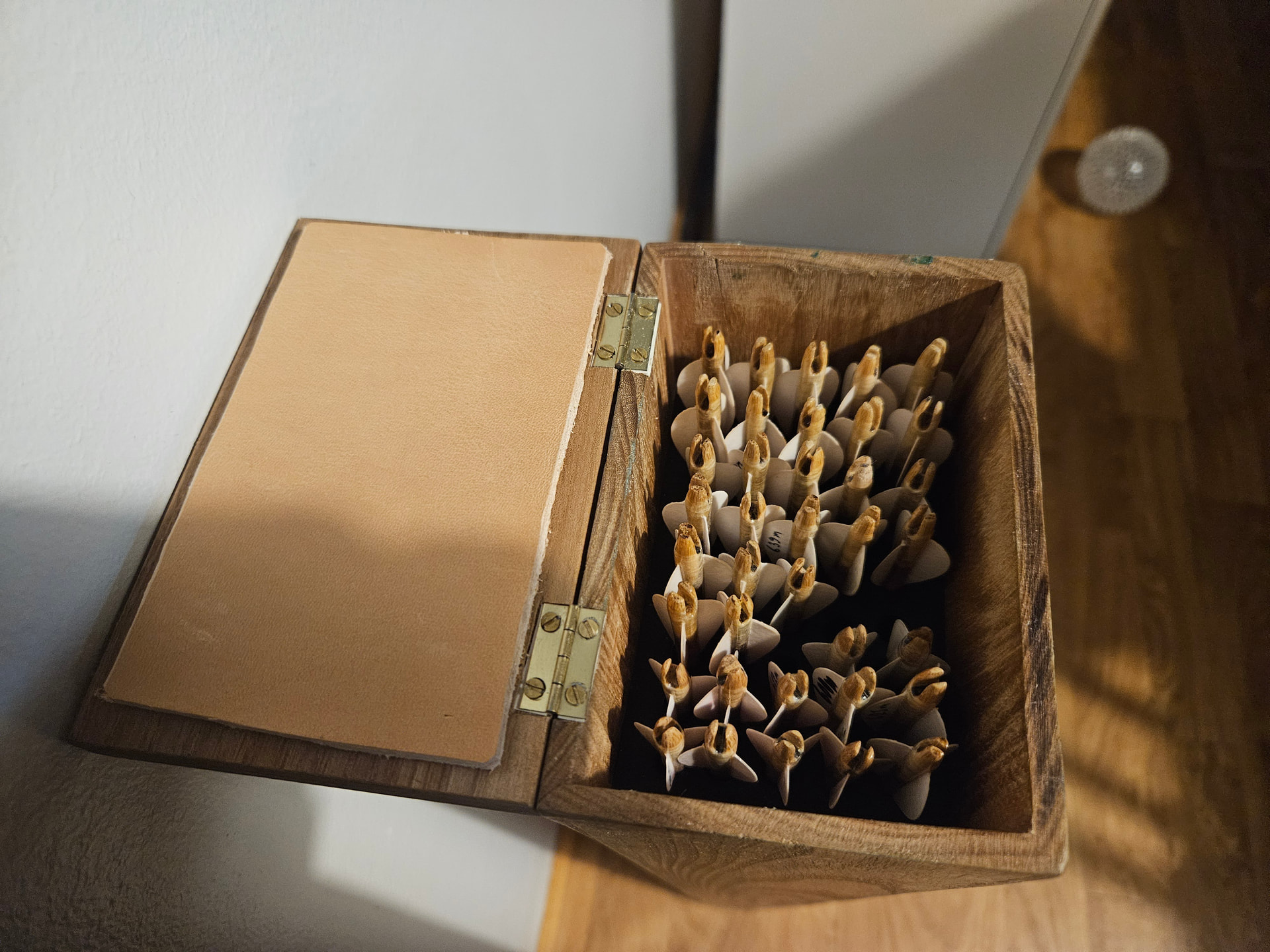

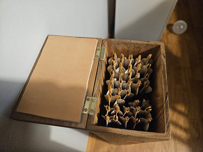

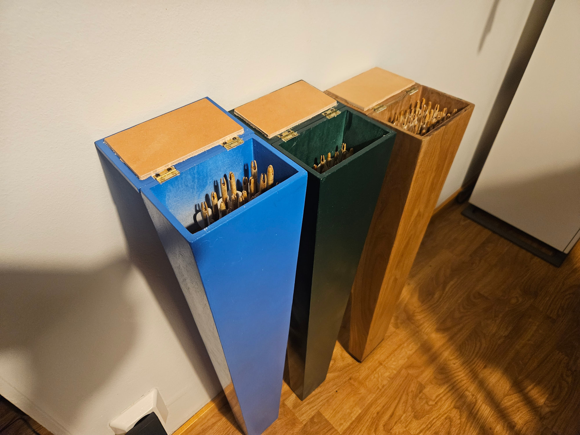

Ainiin, kun kolme tommosta päheempää nuolipönttöäkin tekasin.

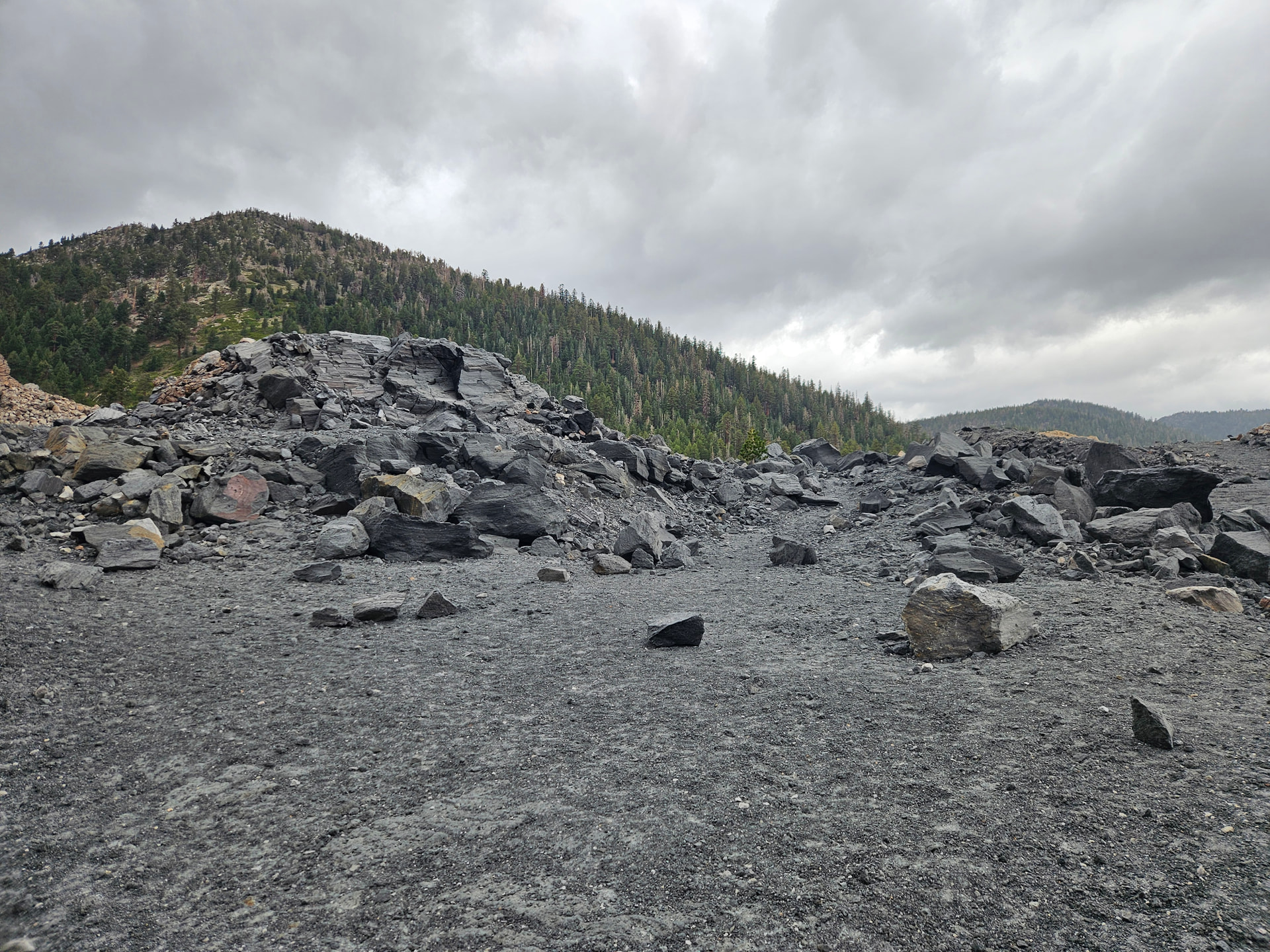

Saavuttiin länsirannikolle, San Franciscoon, jo toissaviikon lauantaina. Pyörittiin siellä pari päivää ja sitten suunnattiin yosemiten kautta nevadaan. Matkalla piti tietysti käydä tsekkaamassa kalifornian obsidiankätköt, mutta aika huonolaatusta lohkaretta oli vaikka paikka oli nimetty “obsidian dome”:ksi.

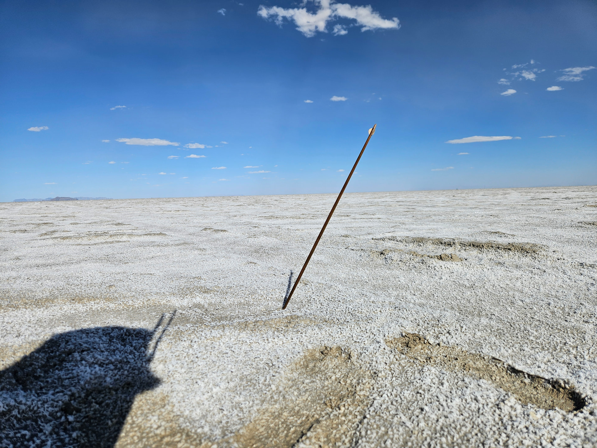

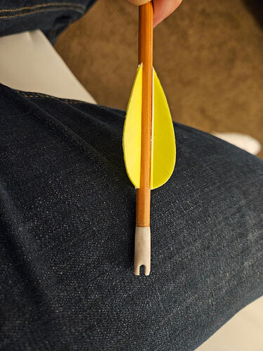

Ensimmäisenä päivänä oli hyvä keli, mutta samalla huomasin että sirot 24" nuolet hajoavat kovaan kuivajärven pintaan kun ne ammutaan nopeasta jousesta. Nuolet eivät hajonneet alle 70# jousilla, tai jos kärki oli paksumpi (lonkkarinuoli tjsp).

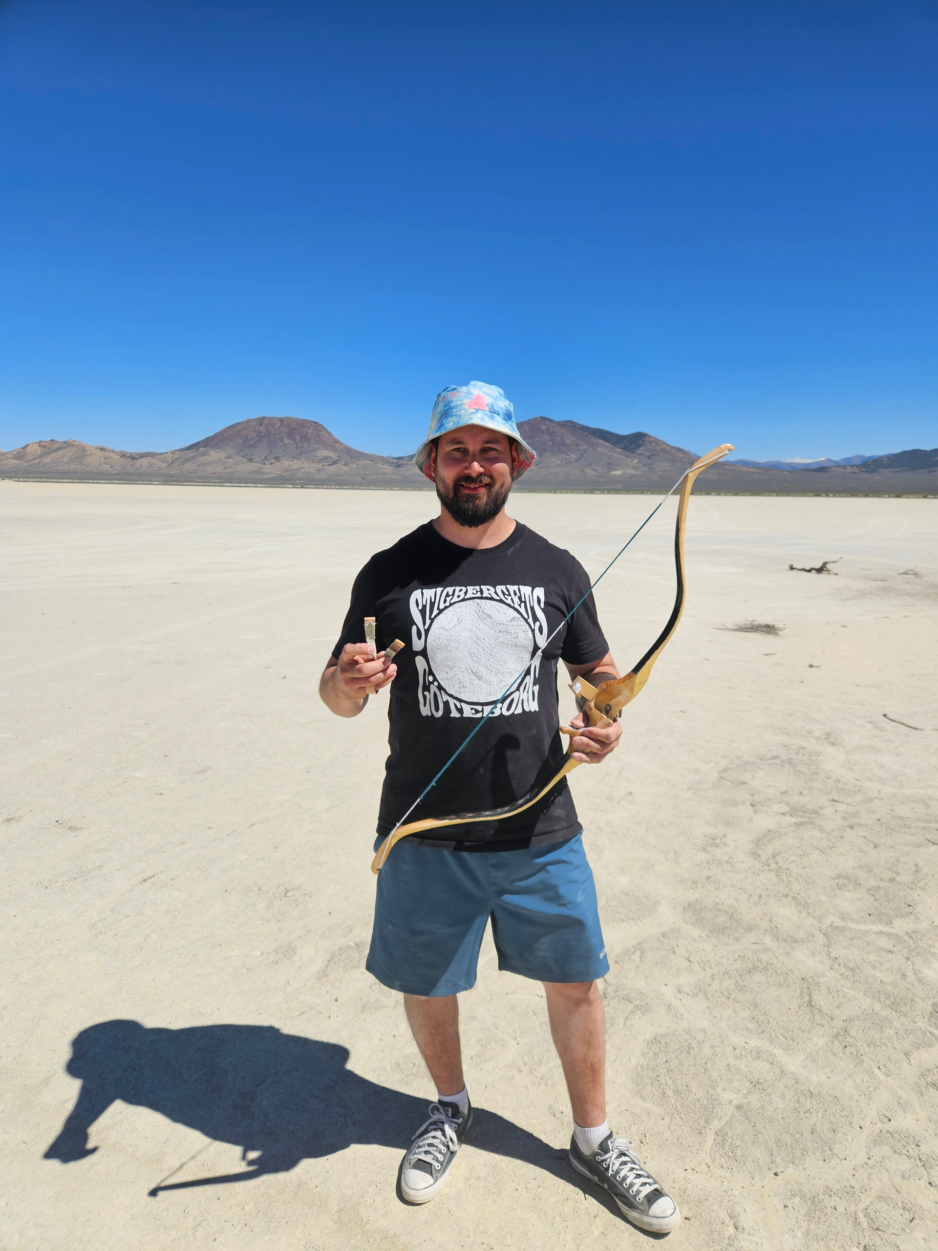

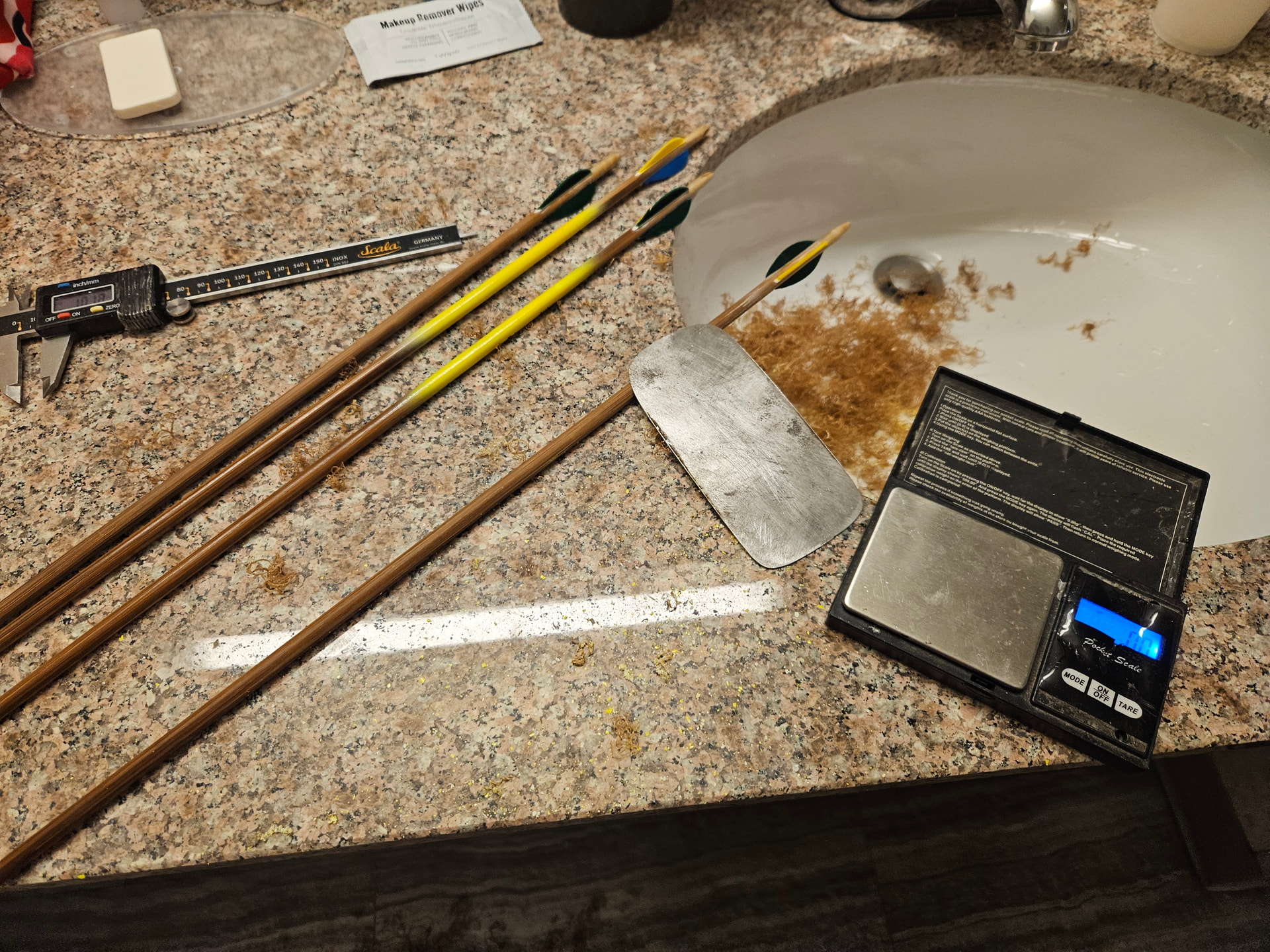

Nyt hotellissa hinkutin nuolia niin että täsmäävät parhaiten lentäneitä noista kahdesta puujousesta ammuttuja nuolia. Huomenna aloitetaan Adam Karpowiczin kanssa harjoitusammunnat ja sitten perjantaina varsinaiset kisat. Silloin on pakko tulla paremmin menestystä.

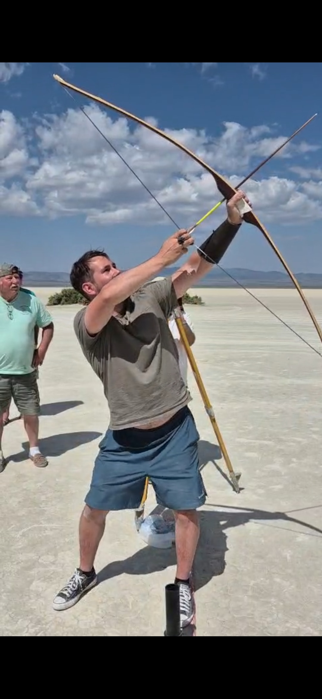

Aikamoinen homma muuten lähteä kummemmin harjoittelematta noita 130-140# jousia ampumaan välimerenotteella. Piti rypistää ihan tosissaan. Ja James oli kokoajan vierellä yllyttämässä pidempään vetoon.

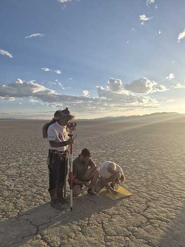

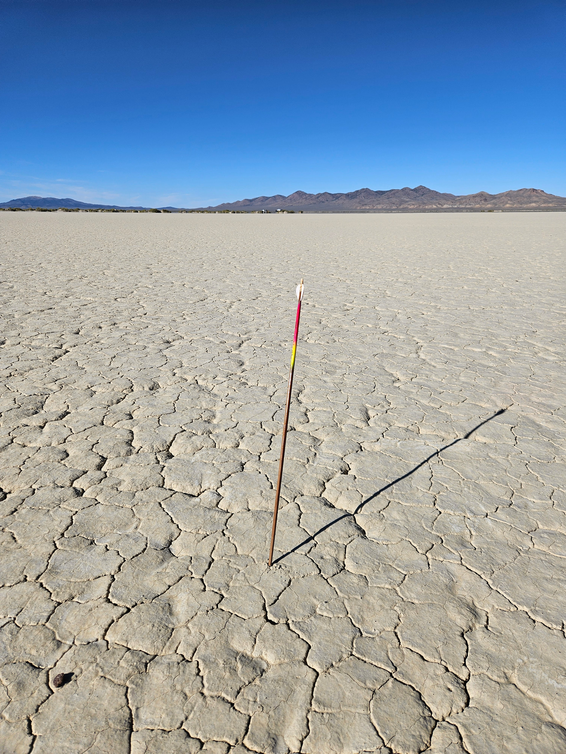

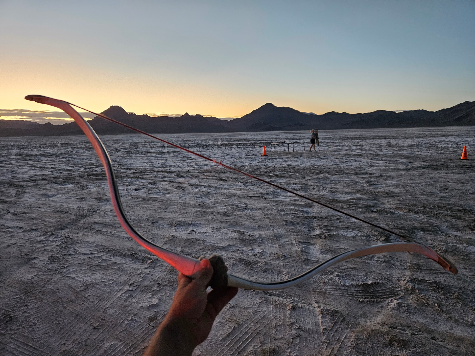

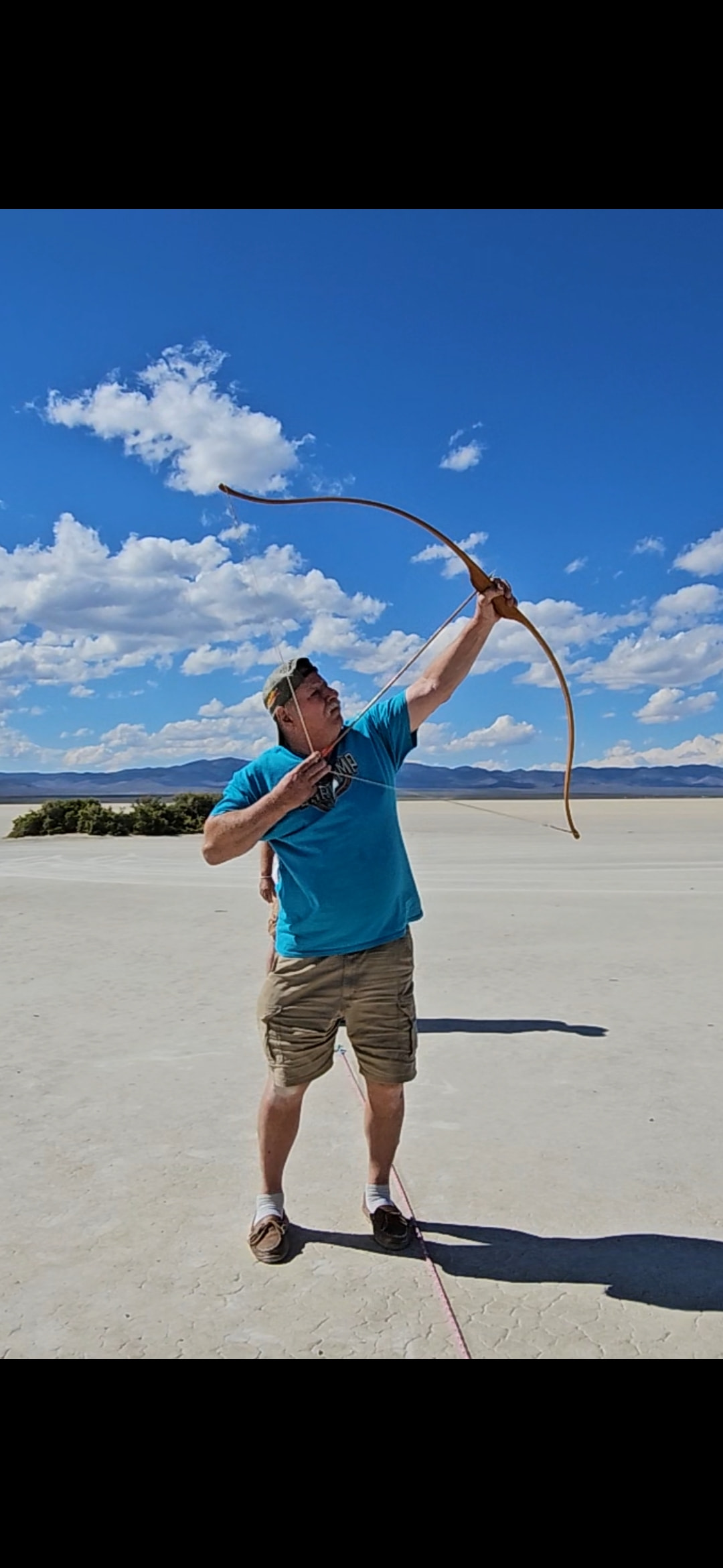

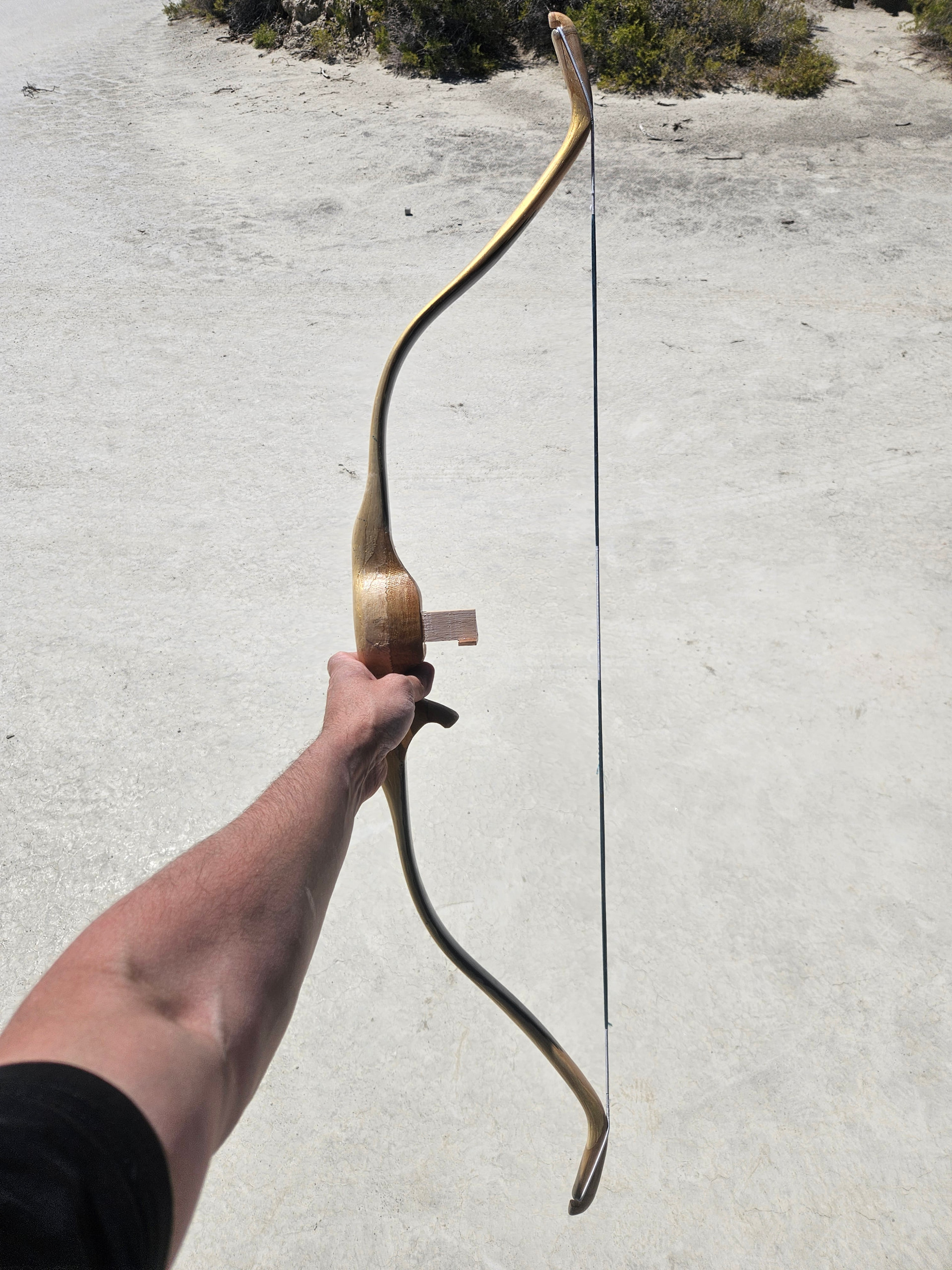

Tulihan se sieltä! Nimittäin ensimmäiset 6-sataset turkkilaisella, silkkijänteellä ja bambunuolella.
Ammuin harkkakierroksella 638m, kisassa 609m ja sitten vielä rajoittamattomassa luonnonmateriaalijousiluokassa (primitive complex composite) 597m. Eli tältä päivältä kirjataan meikälle kaksi maailmanennätystä.

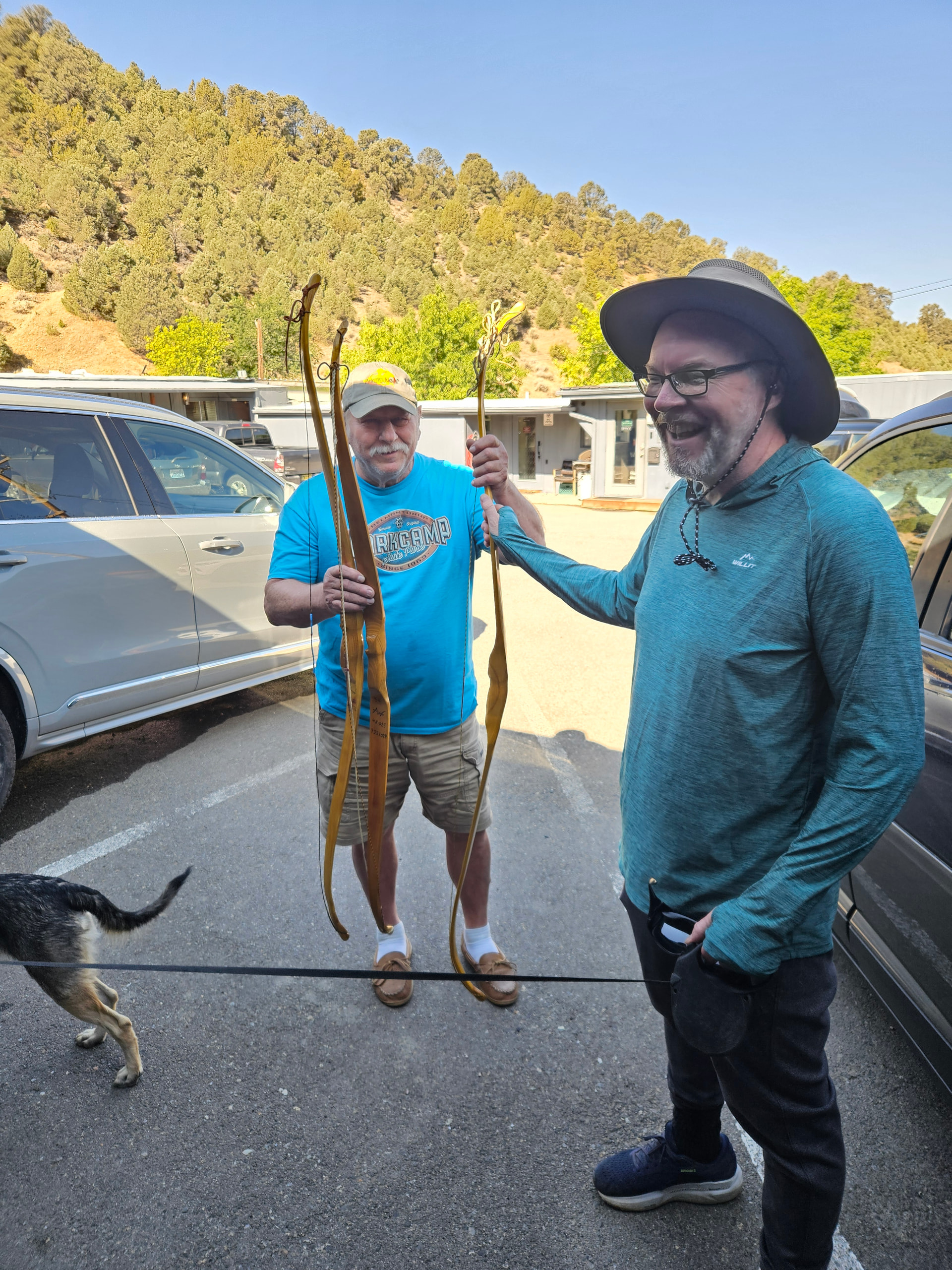

Adam Karpowicz ylsi tänään myös 569 metriin turkkilaisellaan. Aika hyvin 75 vuotiaalta…
Pieni klippi youtubessakin. 135# jousi täydessä vedossa.

Jotta asia saisi oikean arvostuksen, niin mainitaan nyt vielä, että kyseessä on maailman pisin luonnonmateriaalijousella ammuttu laukaus!
Don Brown ampui vuonna 1995 tuloksen 566,50 m, joka oli rikkomaton peräti 24 vuotta. Ivar Malde ampui uudeksi ennätykseksi 566,83 m. Jousi oli sarvijännejousi, ikkunaleikkaus, nuolihylly ja laukaisuapuna vieläpä flipperi. Sitä juhlittiin aukoinaan.
Nyt sitten Jere ampui aidolla primikalustolla huimasti pidemmälle - aito turkkilainen ilman mitään nykyaikaisia lisiä, ja peukalorenkaalla.
Jotenkin on nyt ajatus, että kukaan ei ammu minun elinaikana enää pitemmälle, paitsi toki Jere, kunhan saa vähän voimaa lisää, sekä jouset, nuolet ja tekniikka vähän vielä kehittyvät…!

Onhan tuossa metrejä ja tosiaan, pisin luonnonmatskuilla ammuttu laukaus sitten Ivarin 530 metrin (2019) tai Adamin tänä viikonloppuna ampuman 567m jälkeen. Ivar ampui 2019 sen 566m mutta siinä oli modernia kampetta mukana helpottamassa. Minullakin oli tarkoitus semmoista kokeilla, mutta loppui aika, energia ja ammuntakierrokset.
Aloin olla todella poikki siinä vaiheessa kun pääsin viimein turkkilaisella ampumaan hyvin viritettyjä laukauksia. Eli tästä reissusta jää hyvä määrä “hampaankoloon” tulevia reissuja silmällä pitäen.
Kun nokinpaikka saatiin viimein hyvin säädettyä, ilmeni että näitä minun jouselle sopivia 1,4-1,5GPP nuolia oli vain muutamia! Eli yritys jäi todella pinnalliseksi. 638m silkkijänteellä jäi häivähdykseksi potentiaalista.
Läpi viikonlopun, jousikäden tenniskyynerpää oli niin kipeä että jopa jousien kantaminen takaisin autoon ammunnan jälkeen sattui! Veto jäi tästä syystä tuuman verran vajaaksi, sekä tekniikka vähän horjuvaksi. Hyvä syy siis jatkaa treeniä ja puhkaista 600m myös Istanbulissa hyvin viritetyllä jousella ja nuolilla!
Ammuin kyllä lopulta lisää kevyitä nuolia kun ne nyt sitten toimivat, mutta en saanut kuin kaksi nuolta lentämään yli 600m. Ja ne tekivät sen joka kierroksella! Eli tässä on selkeä kehityskohde syksylle/keväälle. On lähdettävä pellolle vähän useammin, jousella jolla jaksaa ampua samana päivänä 20-30 hyvää laukausta ja etsiä parhaiten lentävät joukosta. Tuota onneksi pystyy tekemään vaikka ei olisi paras kelikään, kun merkkaa vaan muistiin pisimmälle lentäneet nuolet.

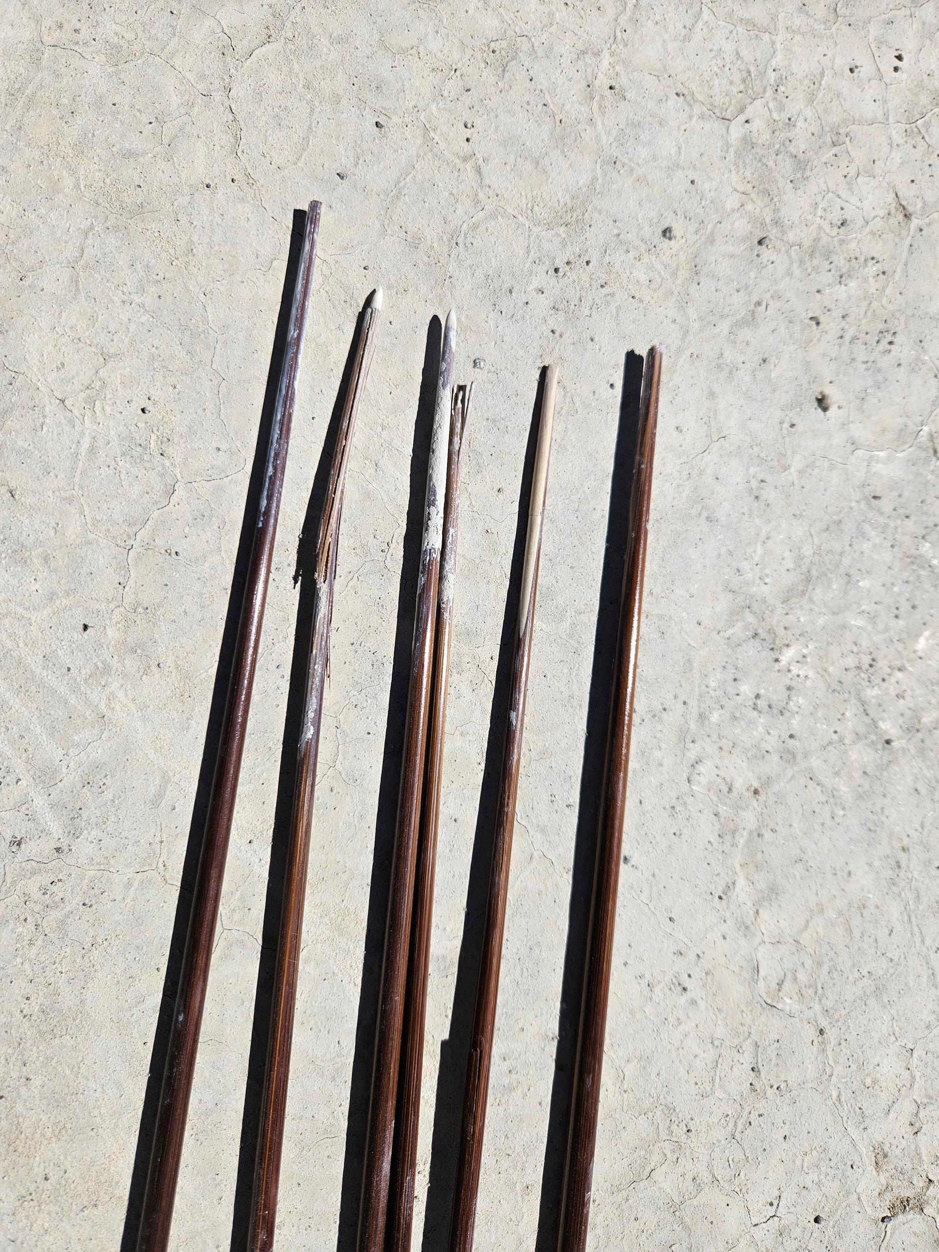

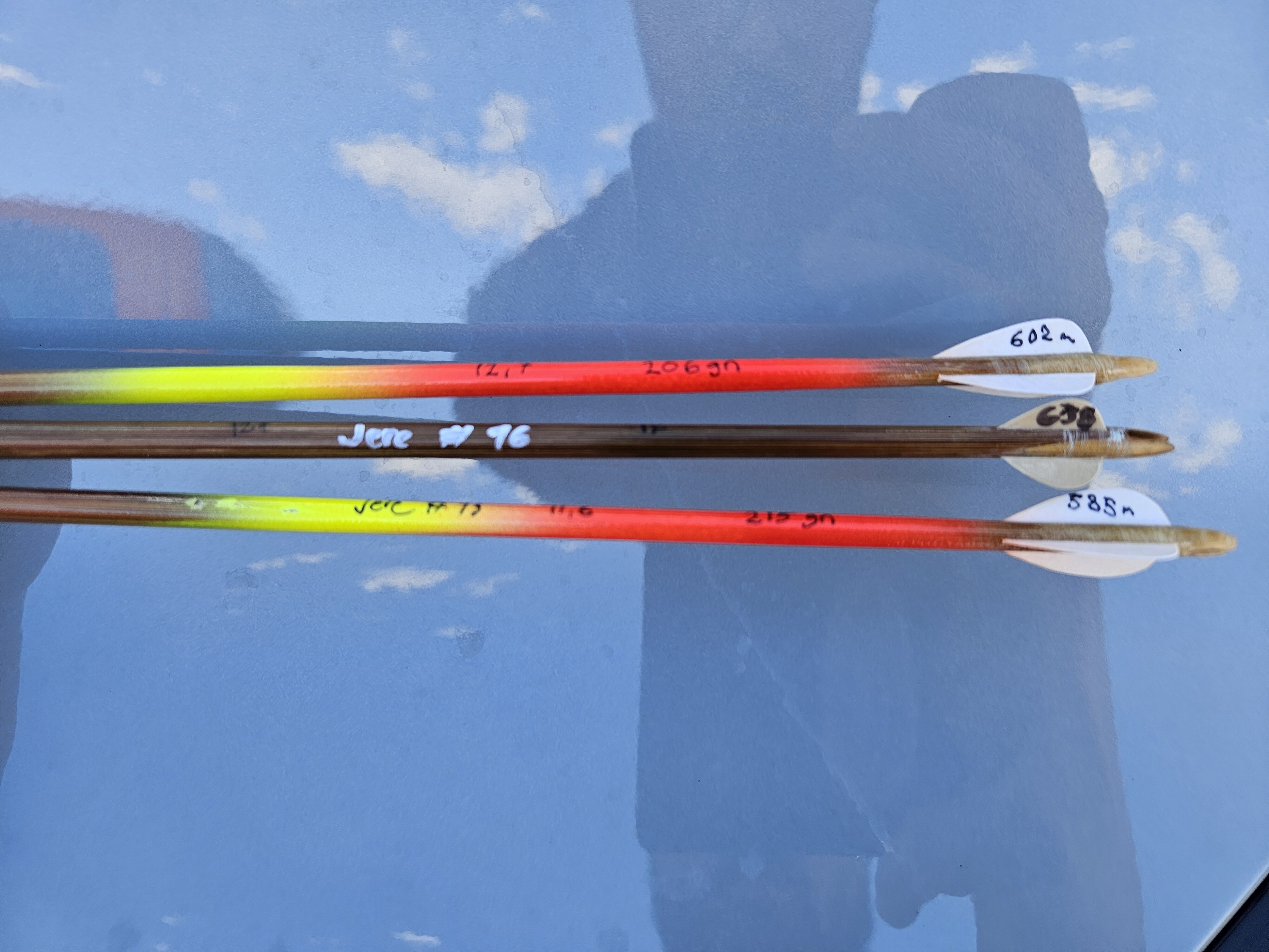

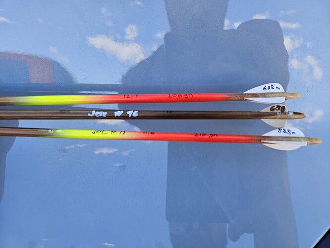

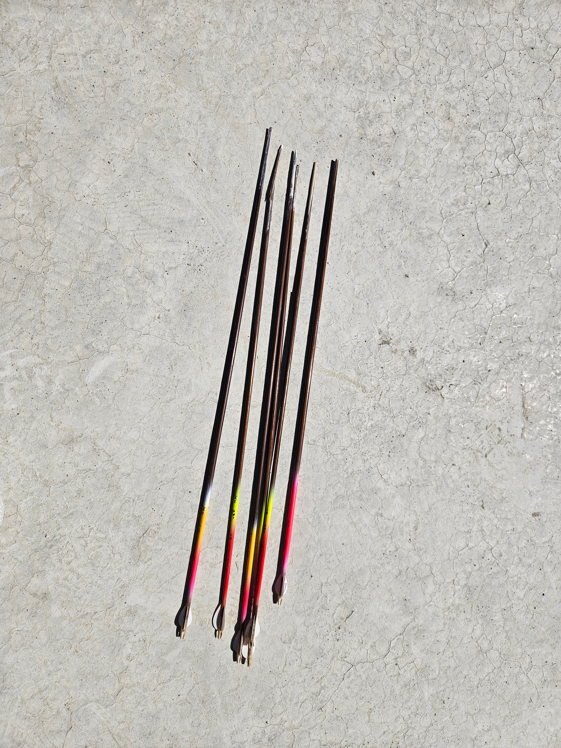

Ylhäältä alas:
  1. 609m kisassa, 610m harkkakierroksella
  2. 606m kisassa, 638m harkkakierroksella
  3. 585m harkkakierroksella
Kaikki 190-215gn painavia ja spine 11,5-12,5. Kummallisesti tuo joukon kenties paras nuoli, Adamin, oli aika paksu ja todella pienillä sulilla. Nuolen paksuus pisti hämmentämään. On tämä hämmentävä laji välillä kun tulokset rikkovat kerta toisensa jälkeen aikaisemmat odotukset, eli nuolet joidenka ei ajattelisi lentävän pitkälle tekevät sen sittenkin!

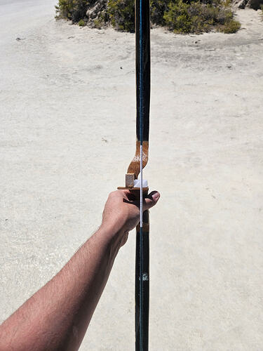

Juuri ennen kotiinlähtöä Adam kokeili fastflight jänteellä ja sarvijousella pituutta, jolloin ampui 597m. Hyvä tulos! Vaikuttaa että syntsajänne lisää ~30m pituutta kaareen.
