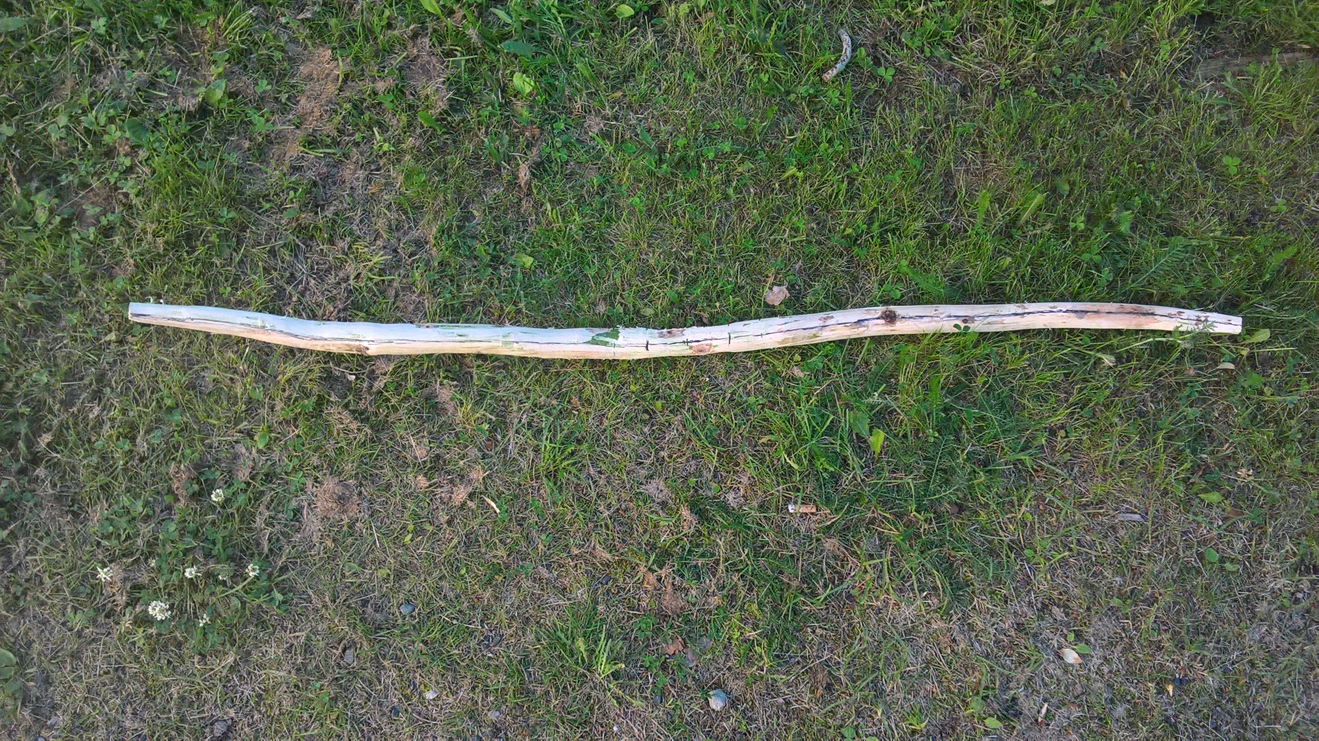

Löysin tämmöisen kepin siperianhernepensasta ja aloin katselemaan, että löytyisiköhän sen sisältä jousi.
Jotain tietoa tämän puulajin käytöstä jousena löysin paleoplanetilta ja sen perusteella kyseessä on melko pehmoista puuta.
Siis jotain 30 paunaista jousta alan tästä hakemaan.
Kuorimista ennen tuo oli kuori päällä pari viikkoa sisällä, koska ei kerennyt kuoria heti kaatamisen jälkeen.

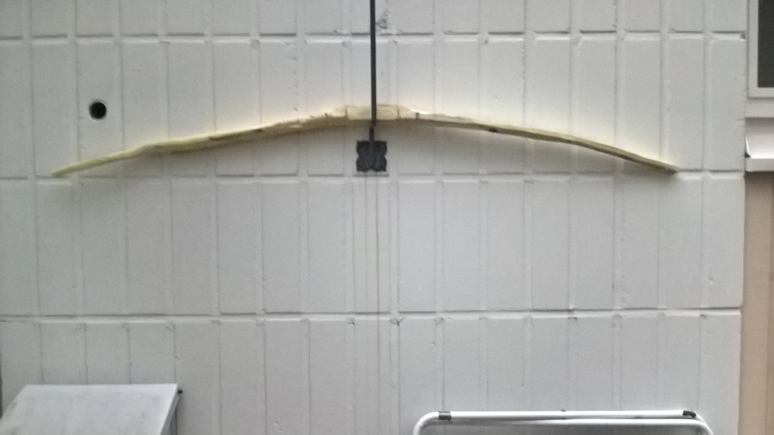

Lyhentämisen, alkutyöstön ja parin viikon kuivatuksen jälkeen:
Alemmassa kuvassa siis etuprofiili, jota jo vähän oikaisin höyryllä.
Reagoi höyryyn tosi tehokkaasti ja oikeni aika hyvin,
vaikka hyörystä suoraan muottiin laitto menikin aikalailla reisille. Tuo kuva valehtelee hieman, oikeasti jännelinjassa on vielä parantamista. Kahvan kohdalla on sen verta pientä oksakohtaa ja yksi isompikin, että ajattelin jättää kahvan taipumattomaksi. Tuossa parempi kuva jännelinjasta:

Sainpas oikaistua foliohöyryttämällä jännelinjan kutakuinkin suoraan ja ohentelin lapoja niin, että hiukan taipuu lattiaa vasten taivutellessa. Vastakaareutta on melko roimasti, 11cm itseasiassa, ja vähän hirvittää tuota alkaa tuollaisenaan tilleröimään. Pitäiskö höyryttää suoremmaksi vai liimaisiko ohuelti jänteitä suojaamaan selän räjähtämiseltä?
