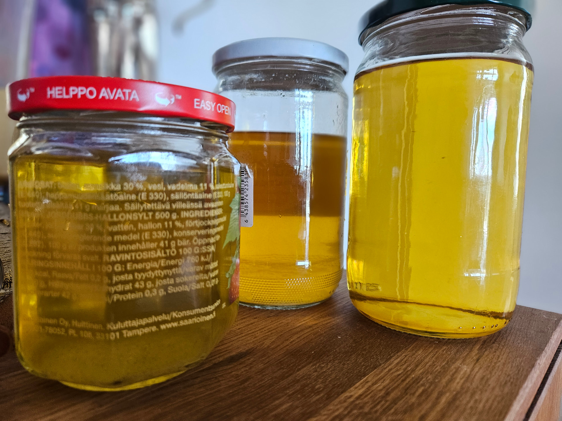

Sellakkaa hiutaleista
Välillä jotain muutakin kun sarvijousien hinkuttamista! Vaan arvaatte varmaan mihin tätä sitten laitetaan…
Olin aikaisemmin sekottanut sellakkahiutaleita asetoniin ja se toimi jotenkin ihan ok:sti. Mutta viimeksi ostin sinolia purkin ja sekotin siihen: 500g sinolia 60g sellakkahiutaleita. Ja kylläpä sekottui hyvin! Sinol on etanolia ja etanoli haihtuu hitaammin kuin asetoni, joten antaa hieman paremman levitysajan ja paremman lopputuloksen useimmissa paikoissa. Useampaa kerrosta levittäessä asetoni saattaa liuottaa alemman kerroksen joka johtaa semmoiseen epäuskoiseen tilanteeseen missä äijä levittää kymmenen kerrosta lakkaa mutta kerros ei paksuunnu… :melting_face:
Joten käyttäkää etanolia (sinolia)! Foorumin veteraanit varmasti tämän tiesikin, mutta tuleepa nyt kertauksena.
Sellakka on hyvä lakka kiireiselle miehelle, kun se kuivaa lähes välittömästi.
Etanoliin sellakka on tosiaan tarkoitus liuottaa. Toimii paremmin ja mukavampi käyttää sisätiloissa. Aika ohutta seosta teit, tai riippuu toki tarpeesta. Tuplasti enemmänkin olisi tuohon määrään etanolia voinut sellakkaa laittaa. Sellakka säilyy paremmin kuivana kuin valmiina seoksena…
Itse en ole käyttänyt sellakkaa juuri lainkaan, pitäisi kyllä tehdä sekoitus ja pintakäsitellä sillä jousi tai pari.
Nyt kun sanoit niin piti mennä lisäämään vähän hiutaleita. Sellakka on näppärä mutta vielä en tiedä miten saan spraymaalisen huomiovärin kanssa sellakalla lakattua. Asetonipohjainen sellakka liuotti spraymaalin rumasti. Ehkä etanoli ei tee niin…? Tai sitten pitää vaan vetää spraylakkaa päälle niinkuin aikaisemminkin.
