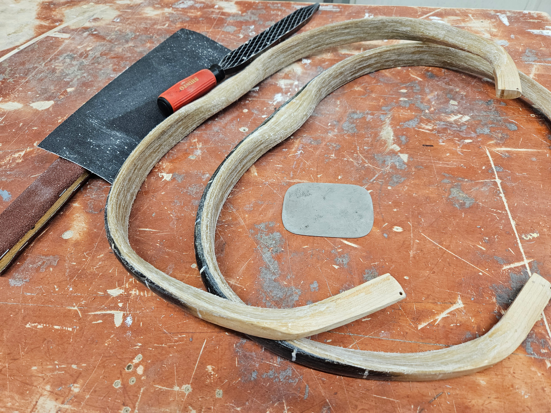

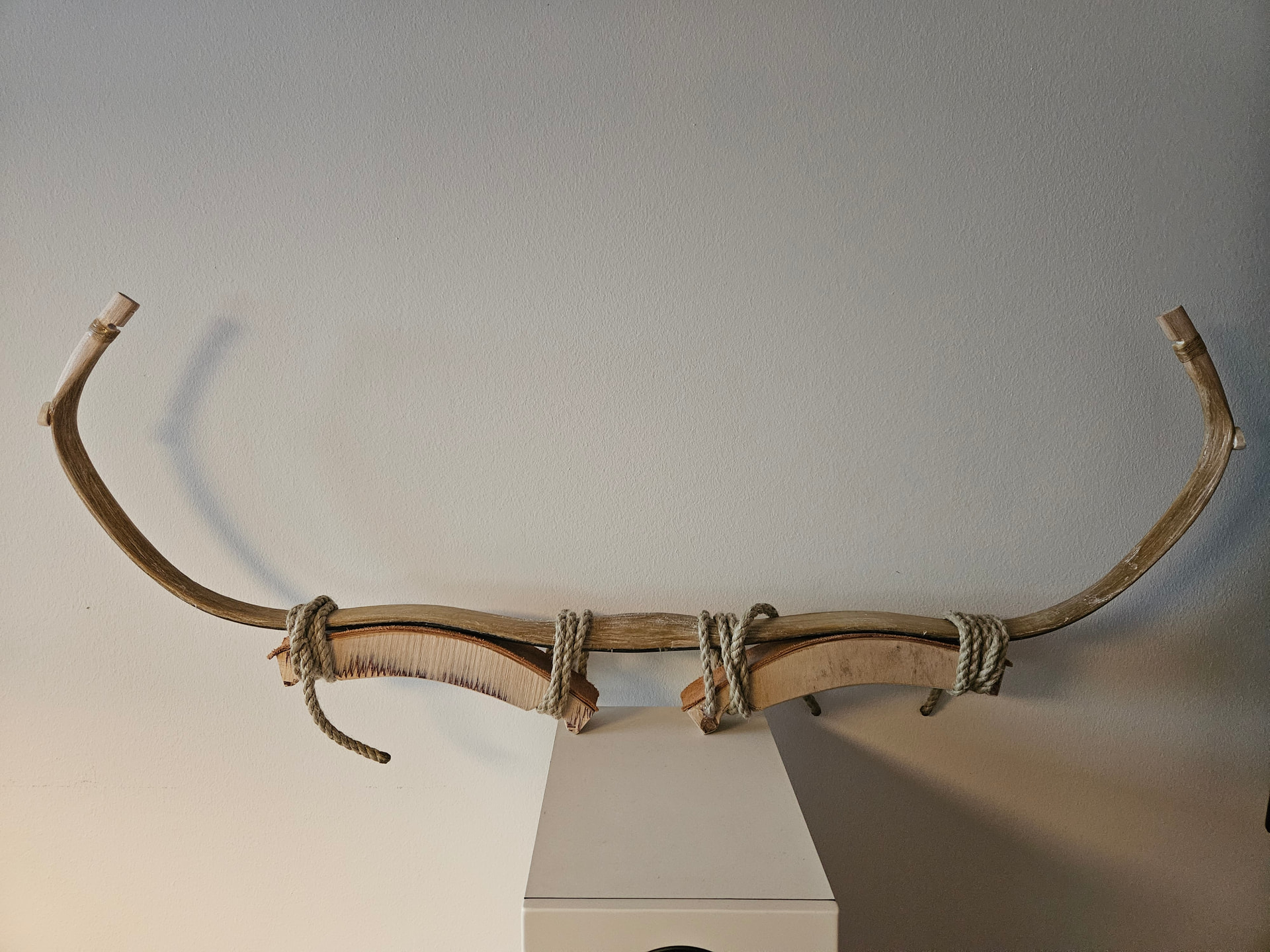

Nyt on ollut niin kuivaa, niin pitkään että jouset on pitänyt laittaa laatikkoon. Pienellä vesikulholla kosteus on pysynyt hyvin 50% pinnassa, joten hometta ei tällä pitäisi syntyä…?

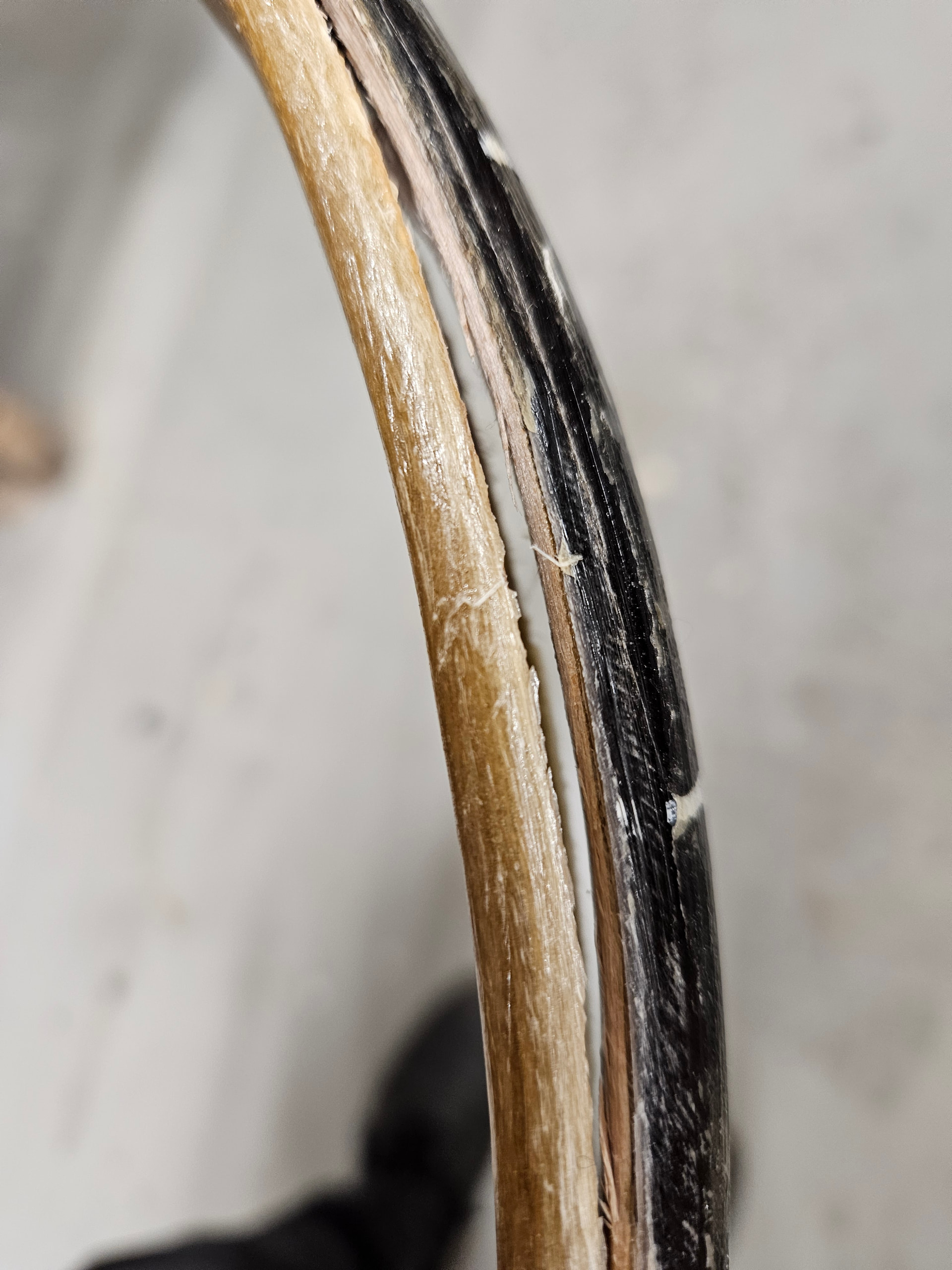

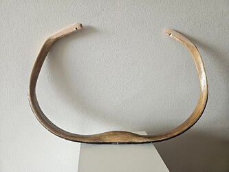

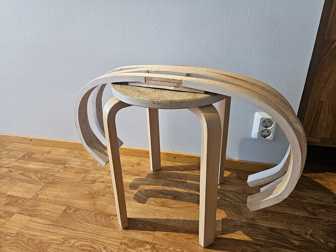

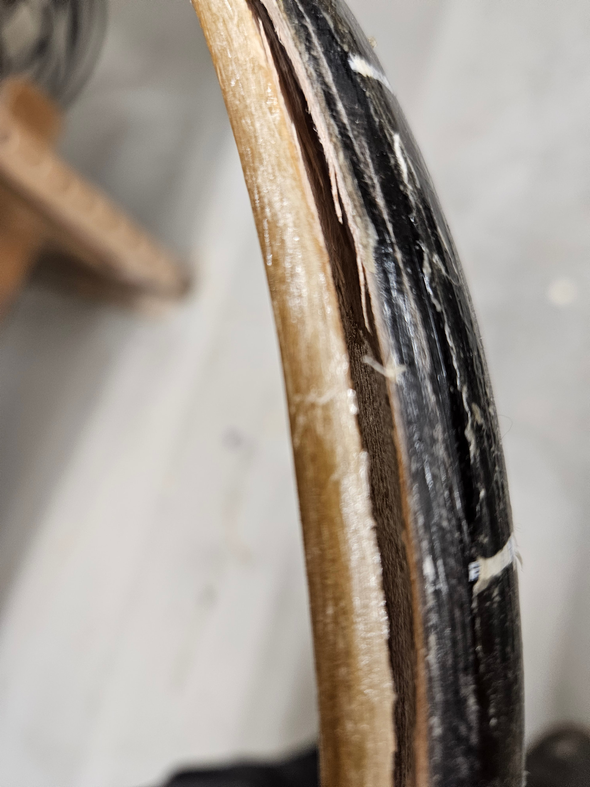

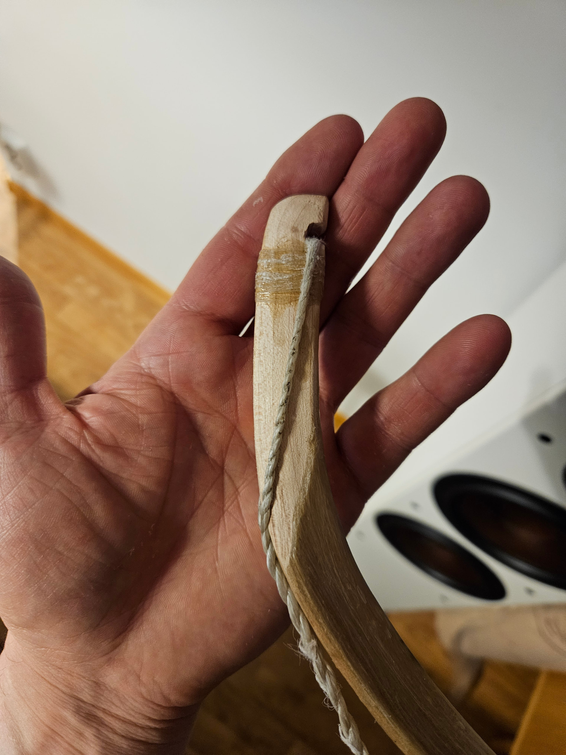

Pari lähikuvaa joukon jäykimmästä jousesta missä jänteiden ja liimakerrosten kutistuminen (eläminen) oli repinyt sarven rungosta irti. Vastaavaa on ennenkin käynyt kuivilla kelillä. Nyt jostain syystä rako oli umpeutunut kosteuden nostamisella! No liimata se jokatapauksessa pitää, mutta tuosta näkee sen dramaattisen eron mitä kosteuseläminen tekee. Varmaan millin pienempi rako nyt.
Harmi juttu jos jousia menee rikki ennenkö saa edes tillerivaiheeseen.

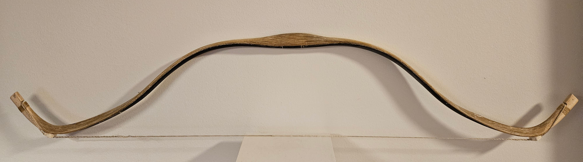

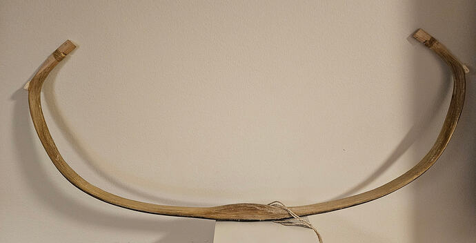

Katsoin noita tataarijousien runkomittoja kun kiinnostaa että miten paljon taipuvat osat ohenevat. Näyttäisi olevan tuosta v-liitoksen kärjen kohdilta suunnilleen n.2mm ohennus kasan eye:hin. Noissa pituusjousissa varmaan osittain taipuu tuo v-liitoskin vaikö? Miten ne lavat ohenevat sitten pidemmillä taipuvilla osilla? Esimerkiksi jos on n.40cm taipuva lapa? Jos on esimerkiksi Manchu jousen lapa niin vaikka siihen käytetään mahdollisimman pitkää sarvea niin eikö sarvi kuitenkin väkisin ohene sakaraa kohti mentäessä niin että puu/sarvi suhde ei ole ihan optimaalinen? Toisaalta tarvitseeko sen ollakkaan kun ennen sakaraa oleva kärkikolmannes on yleensä hieman jäykempi eikä taivu niin paljoa? Toki sarvea varmasti kannattaa olla niin paljon kuin materiaali antaa mahdollisuuksia. Onko jotain yleistä nyrkkisääntöä ohennuksille eri mittaisille taipuville osille? Turkkilaisissa ja tataareissa on kyllä hyvin suuniteltu tuo kun sal-osassa sarvi voi jatkua aika paksuna ja sitten kasanille alle tuleva osuus sarvesta voikin olla ohuempaa. Tai näin oon ainakin käsittänyt.
Vielä vähän esimerkkejä: Vaikka joku magyar henkinen jousi jossa pitkät sakarat
Lavan pituus 25-30cm. Lavan paksuus kahvan liitoksen jälkeen 9mm (sarvea 5mm ja puuta 4mm). Lapapaksuus ennen sakaraa 7mm(4mm sarvea ja puuta 3mm) eli lapa ohenee 2mm. Tähän päälle 4-4,5mm jännettä. Jänne/puu/sarvi suhteet aika hyvät oman käsityksen mukaan

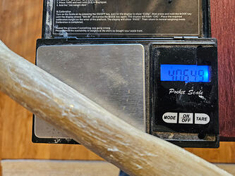

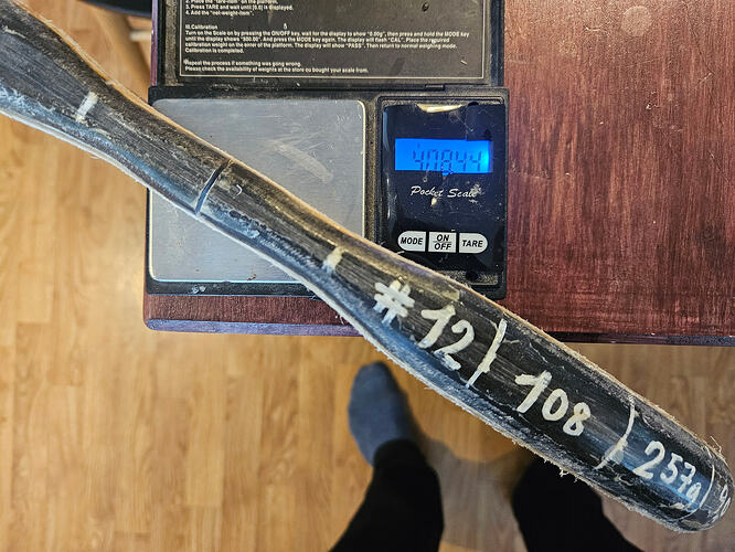

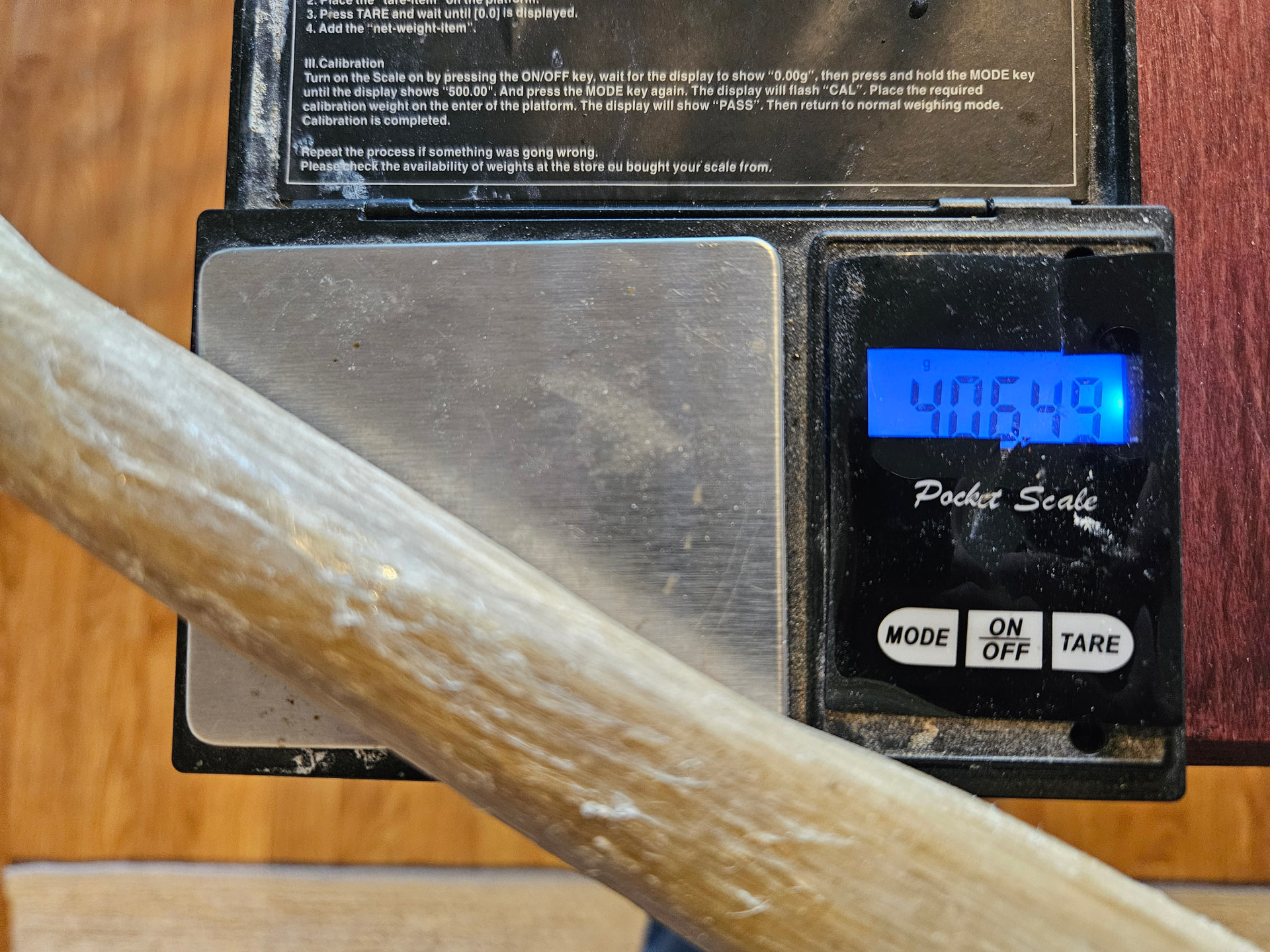

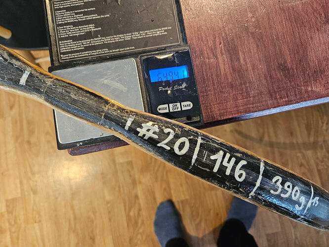

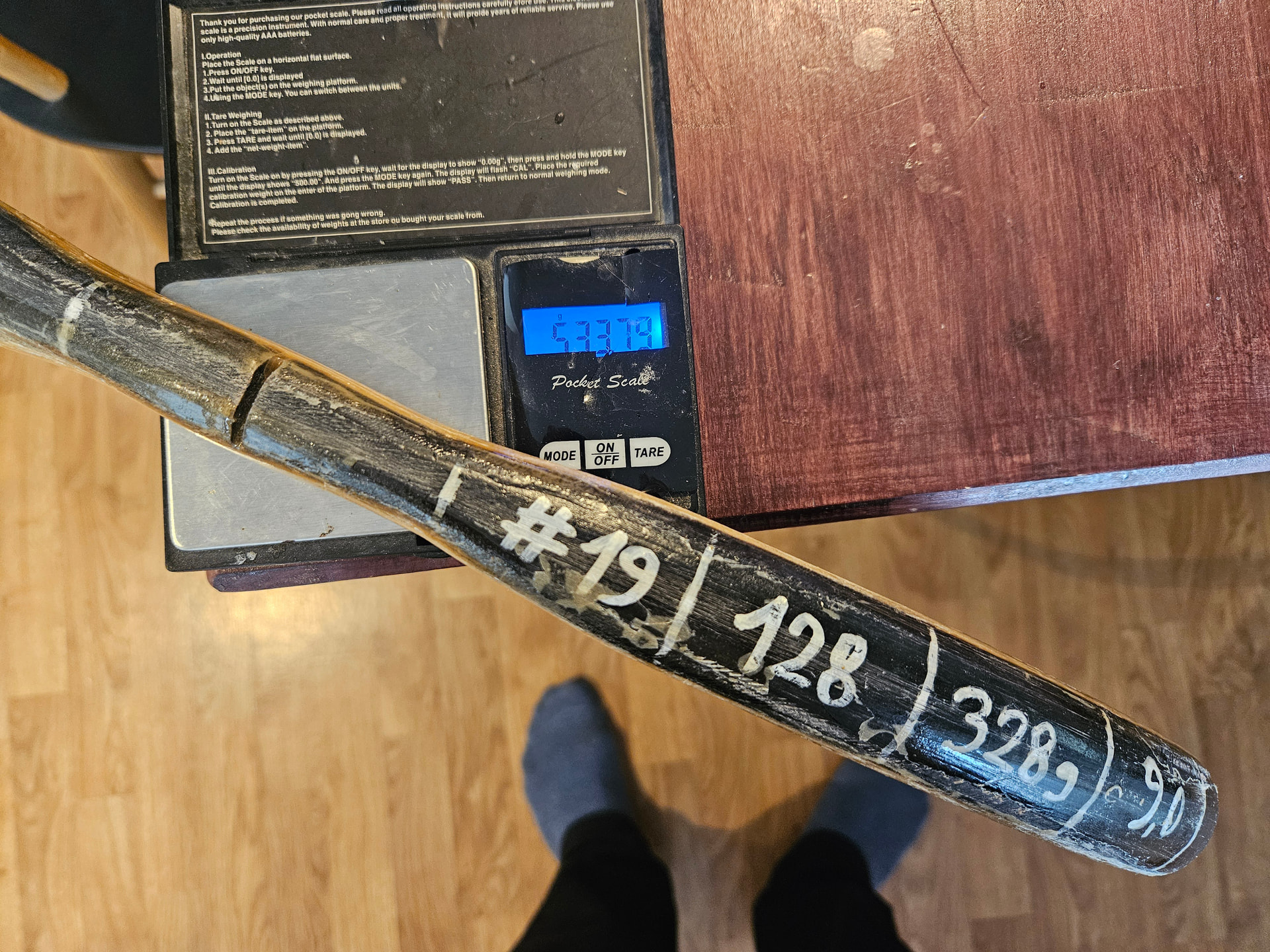

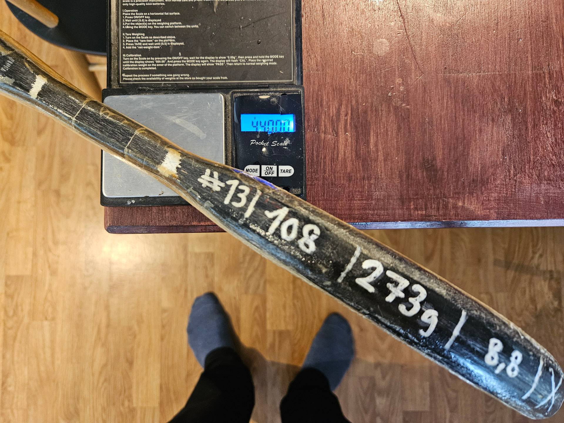

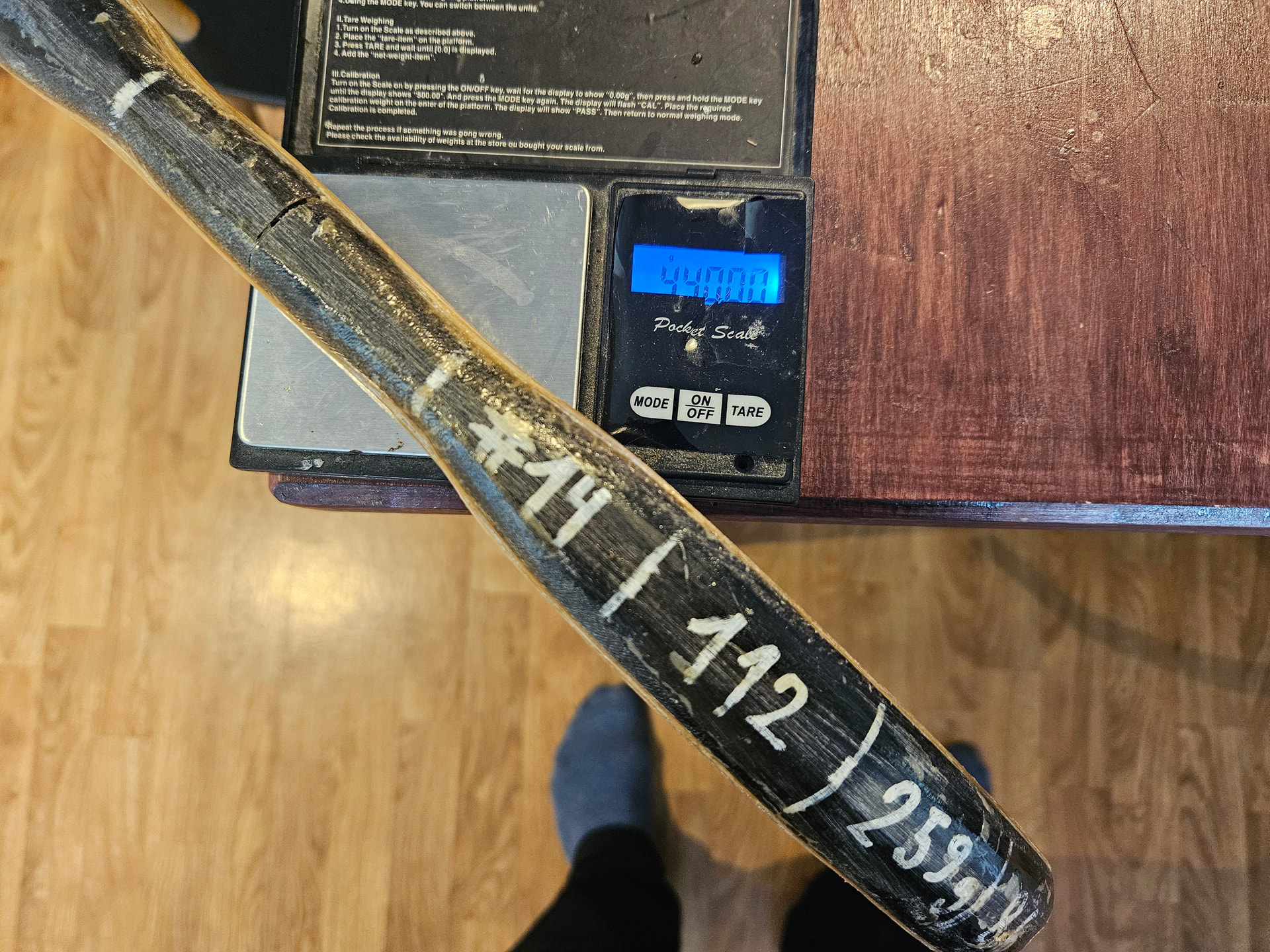

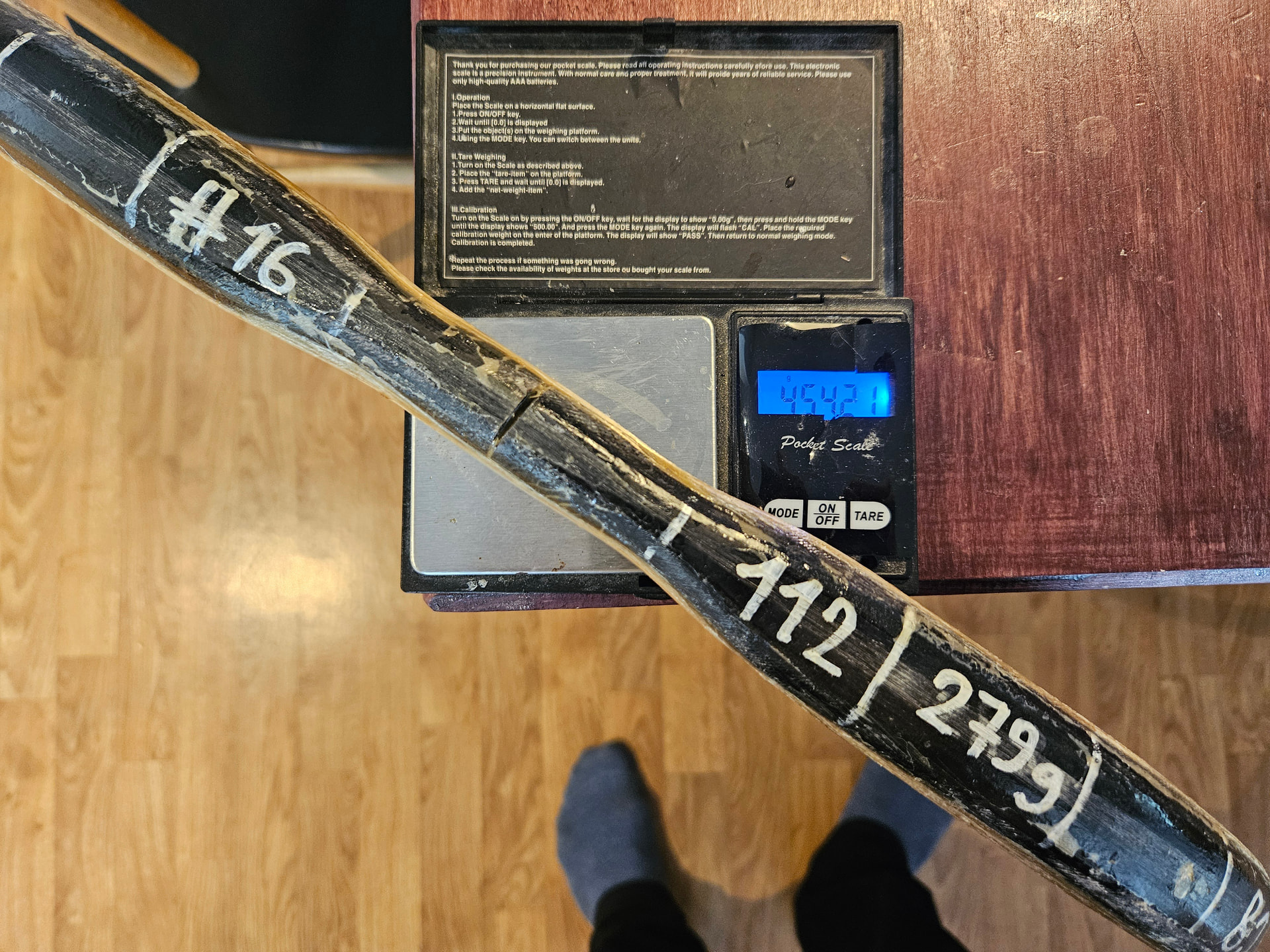

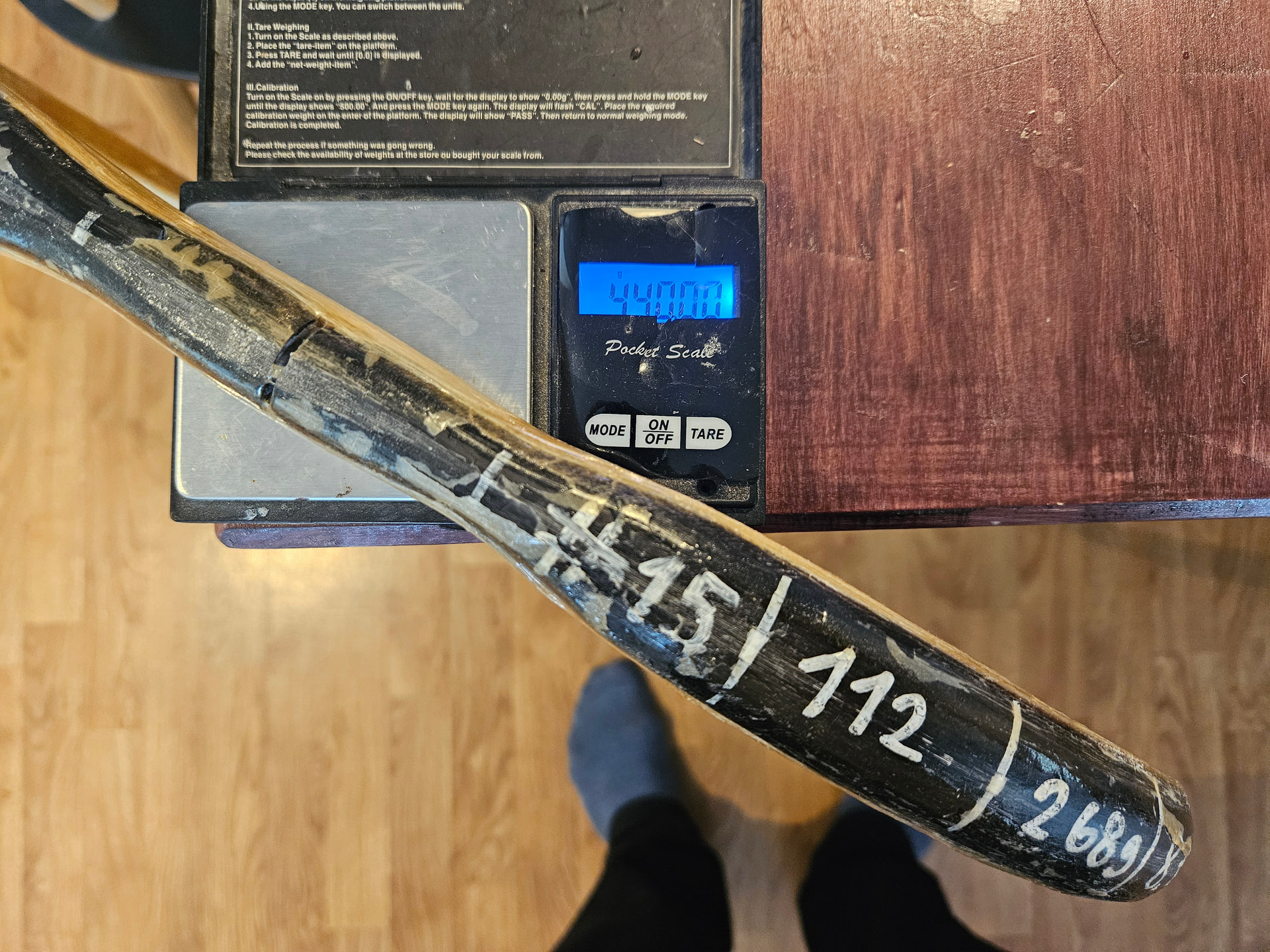

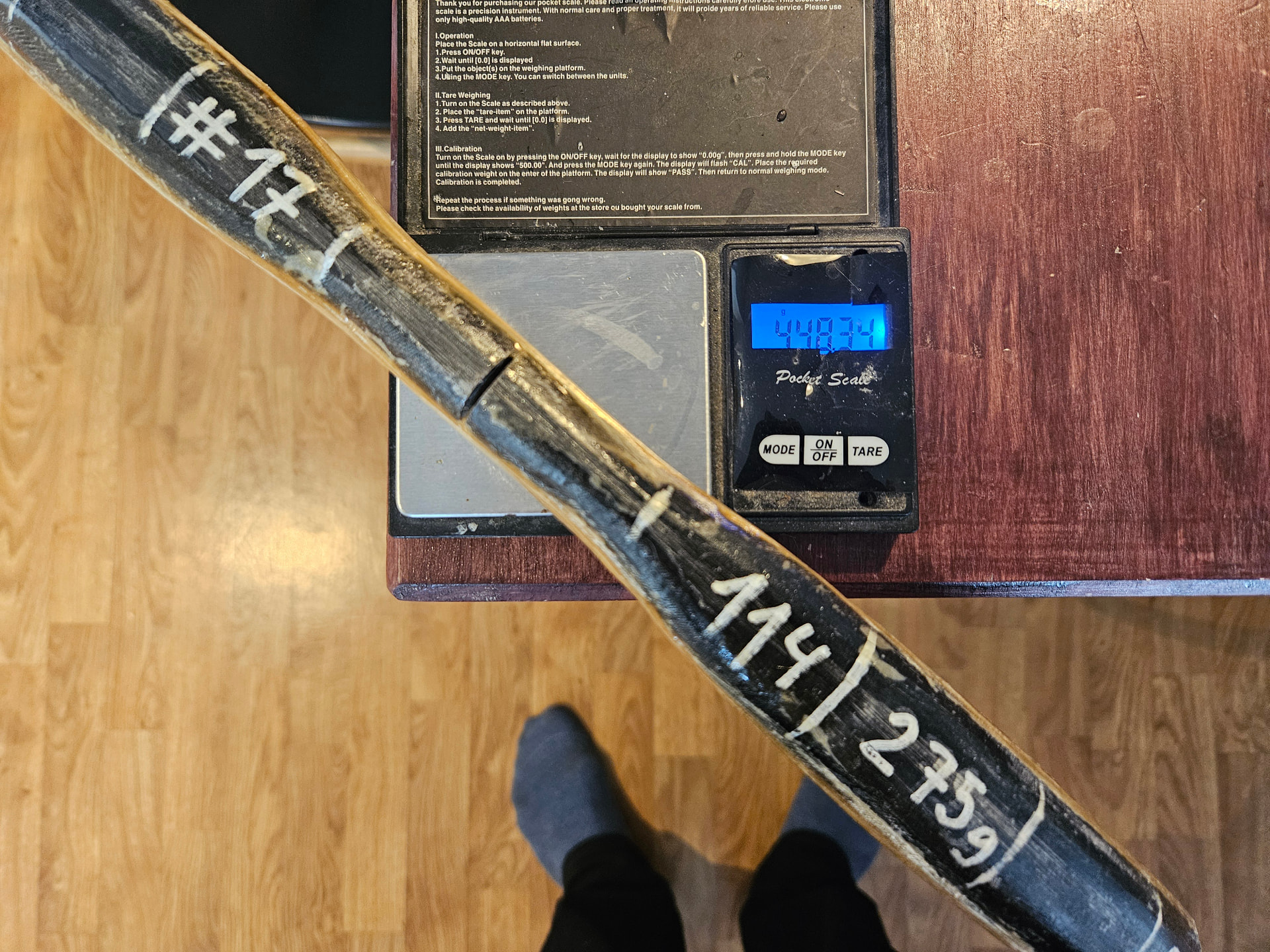

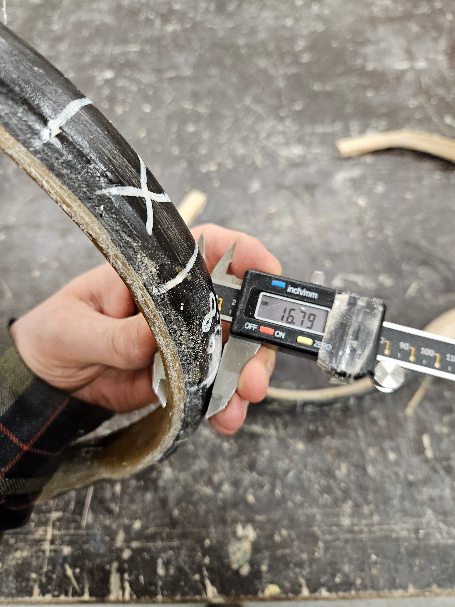

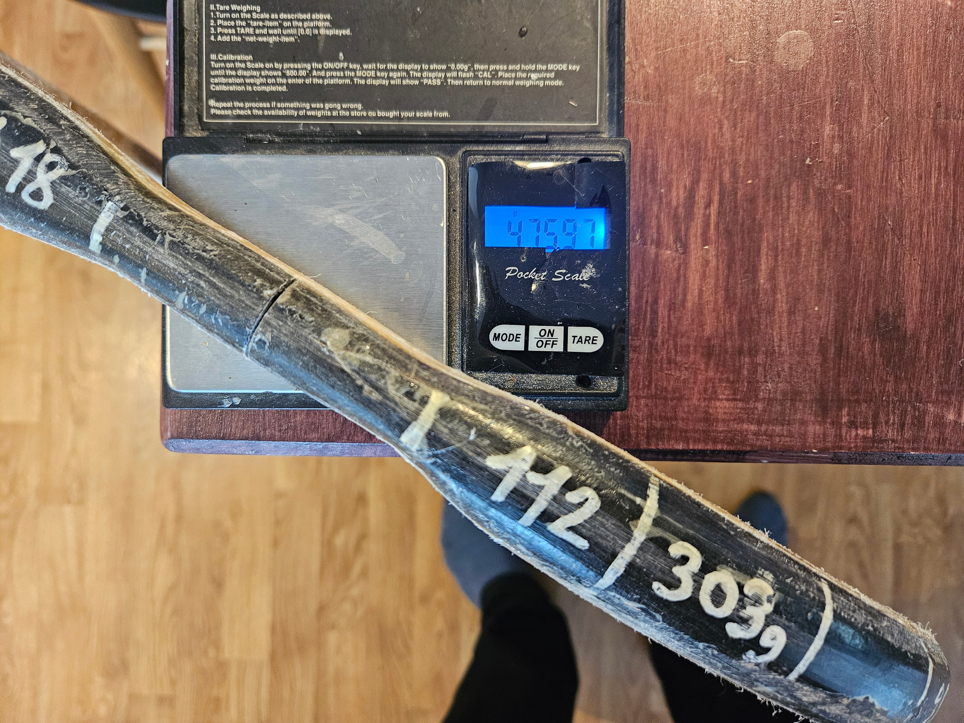

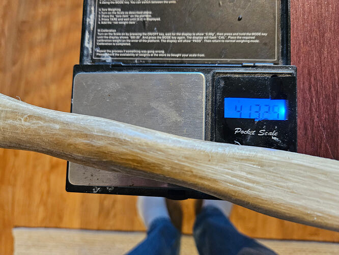

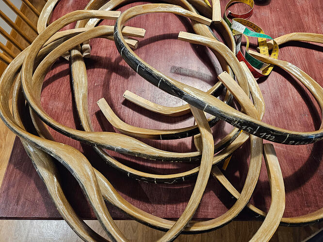

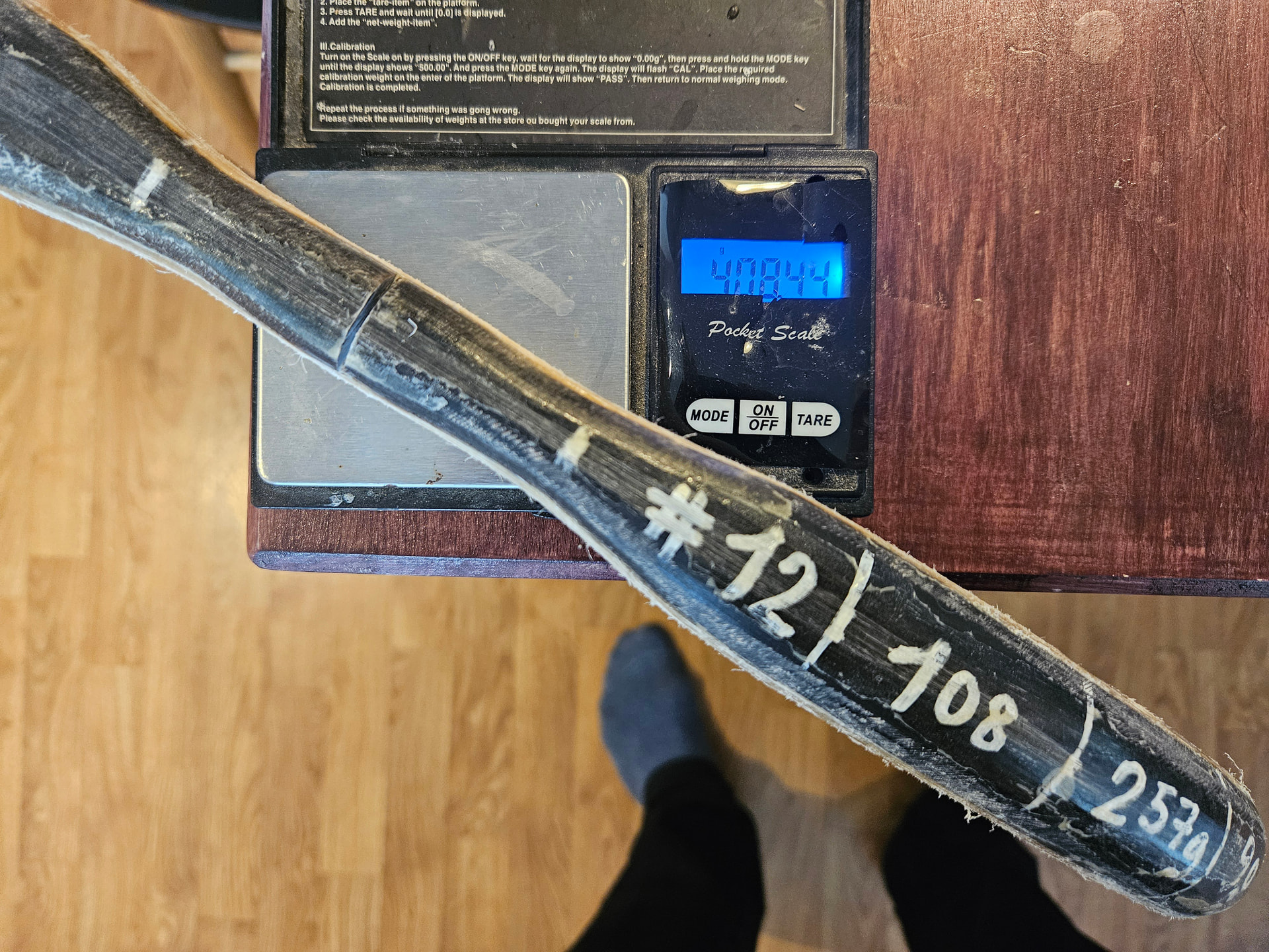

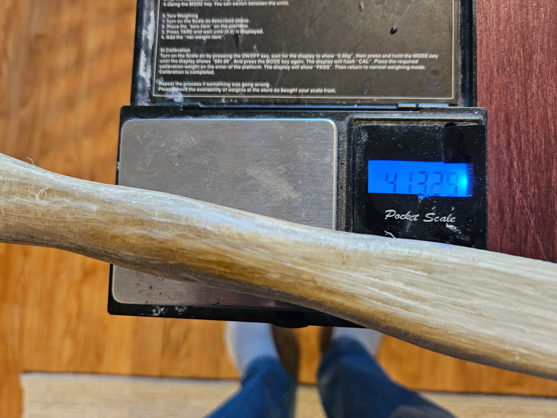

Nyt alkoi jousien valmistelu avaamista varten. Massat siellä 420-470g seuduilla ja hyvältä vaikuttaa. Kyllä näihin pituusjousiin se 180g menee jännettä ja liimaa. Jäykin jousi on tajuttoman paksu, 16,8mm keskilavasta. Eli näistä saa varmaan ihan juuri sen verran paunoja kun haluaa….

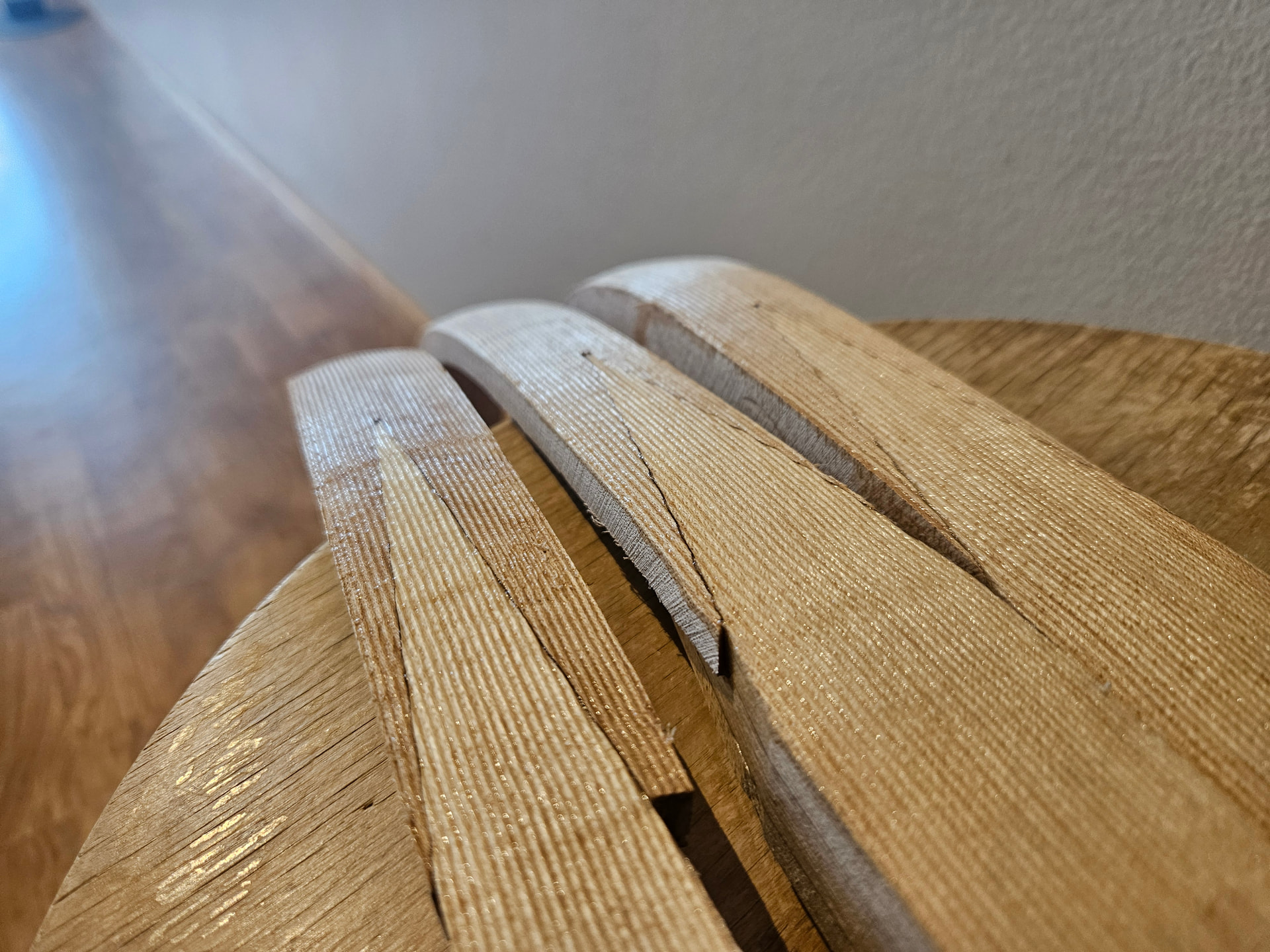

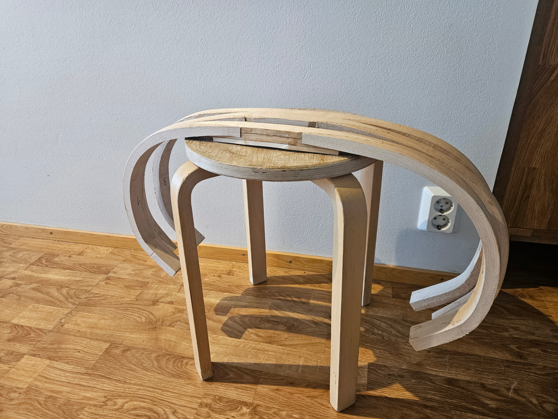

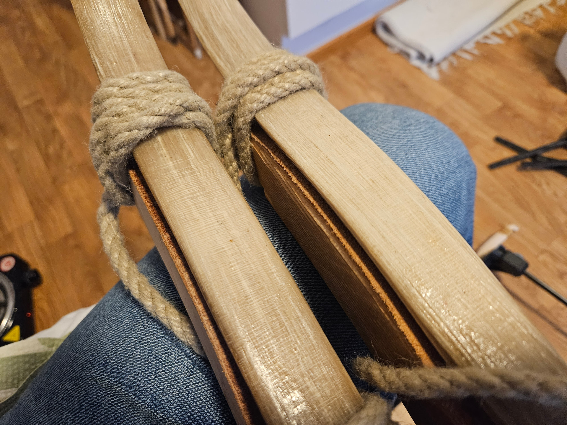

Sarvijouset ei lopeta yllättämästä! Ensimmäinen delaminaatio ennenkö on edes keretty jousia avaamaan. Eli käsien välissä venytin rinkulaa auki n. 5-10cm ja lapa pasahti halki jänne-puu saumasta. Laitan tonne epoksia väliin ja homma jatkuu, eikai siinä kummempaa.
Liimausprosessi on ollut lähes täydellinen, ukolla sadasta jännejousesta jo kokemusta, miten näin voi käydä?
Tässä näkee mitä kosteuseläminen todellisuudessa on sarvijousilla. Nyt talvella oli pitkiä aikoja kosteudet 18% pinnassa ja tajusin hieman liian myöhään laittaa jouset kosteaan säilöön. Eli joko:
a) jousi oli todella kuiva sisältä
b) liimasauma oli vahingoittunut 60%-18%-60% vaihtelussa
c) toin jousen päiväksi verstaalle ja pinta pääsi kutistumaan → loi jännitteitä → liimasauma repesi
Nyt on jousia muhittu tarpeeksi 60-75% kosteudessa. Vedin niin sanotusti varman päälle!
Siinä on etunsa että jousissa on kosteutta, koska silloin kieroilun manipulointi eli jousen oikominen on helpompaa paineella tai lämmöllä. Sekä tietysti liimapinnat on elastisempia eikä murru yhtä herkästi.

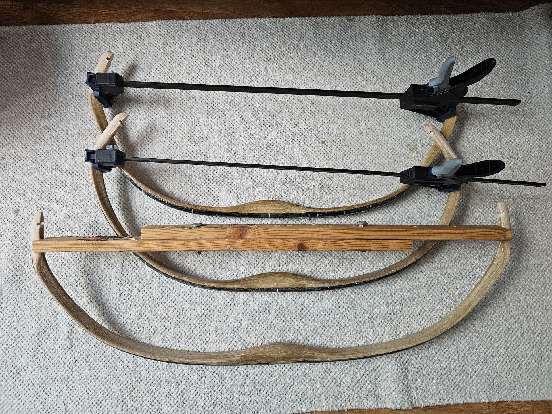

Laitoin kolme jousta avaukseen. Kaksi uutta (ylimpänä) ja alhaalla jousi 2024 vuodelta. Siinä oli paksuutta niin paljon että en haaveillutkaan sillä ampumisesta aikasemmin. Nyt alkaa voimaa olla niin katsotaas mitä siitä syntyy…
#14 ja #12
Uudet jouset aiheuttaa nyt vähän päänvaivaa, mutta ainakin tämä jousi 2024 vuodelta vaikuttaa ok:lta. Tillerissä vielä pientä säätöä, mutta 110cm nokista nokkiin, massa n.400g ja paksuutta sen verrran että lupaa isoja paunoja.

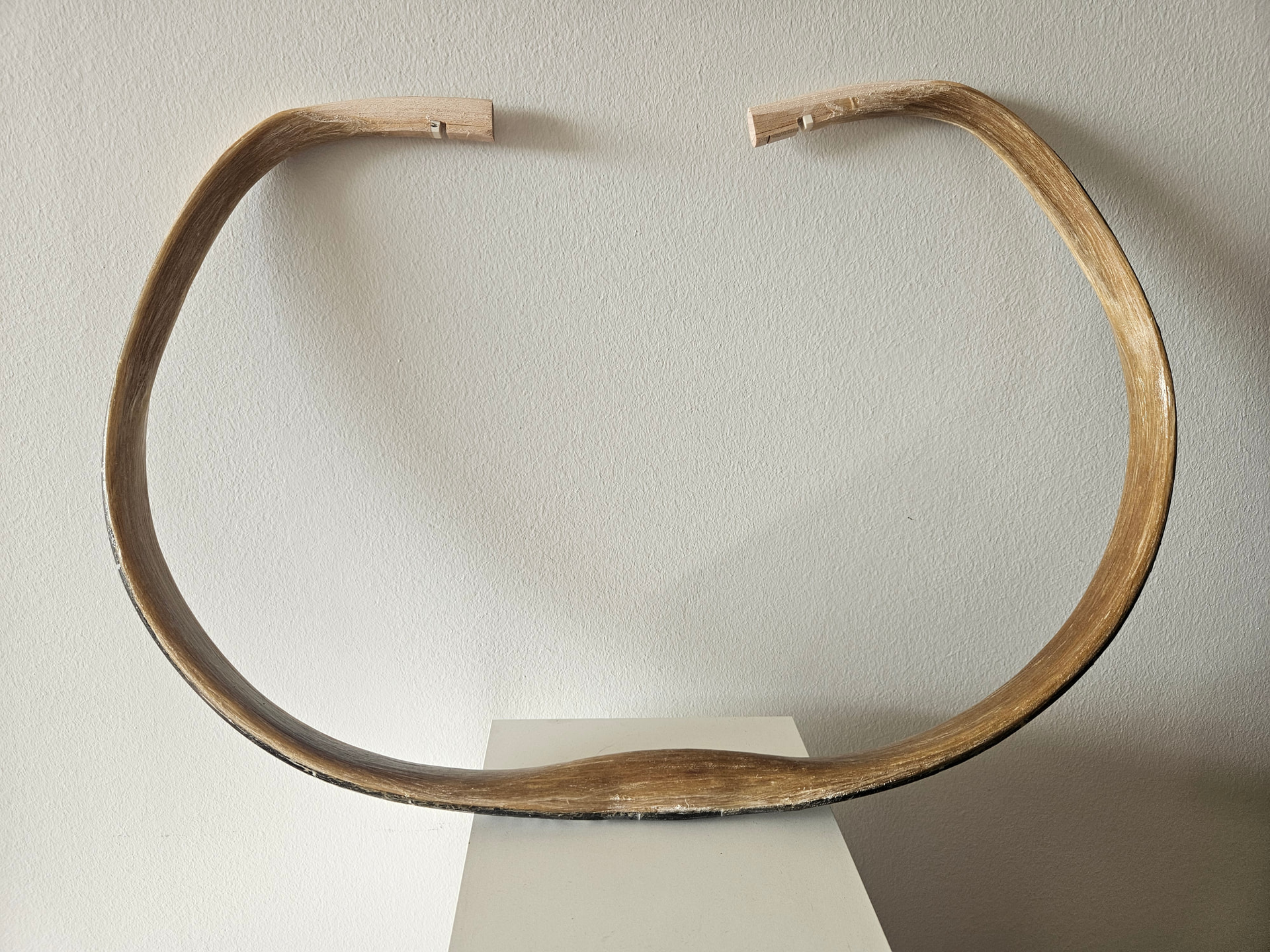

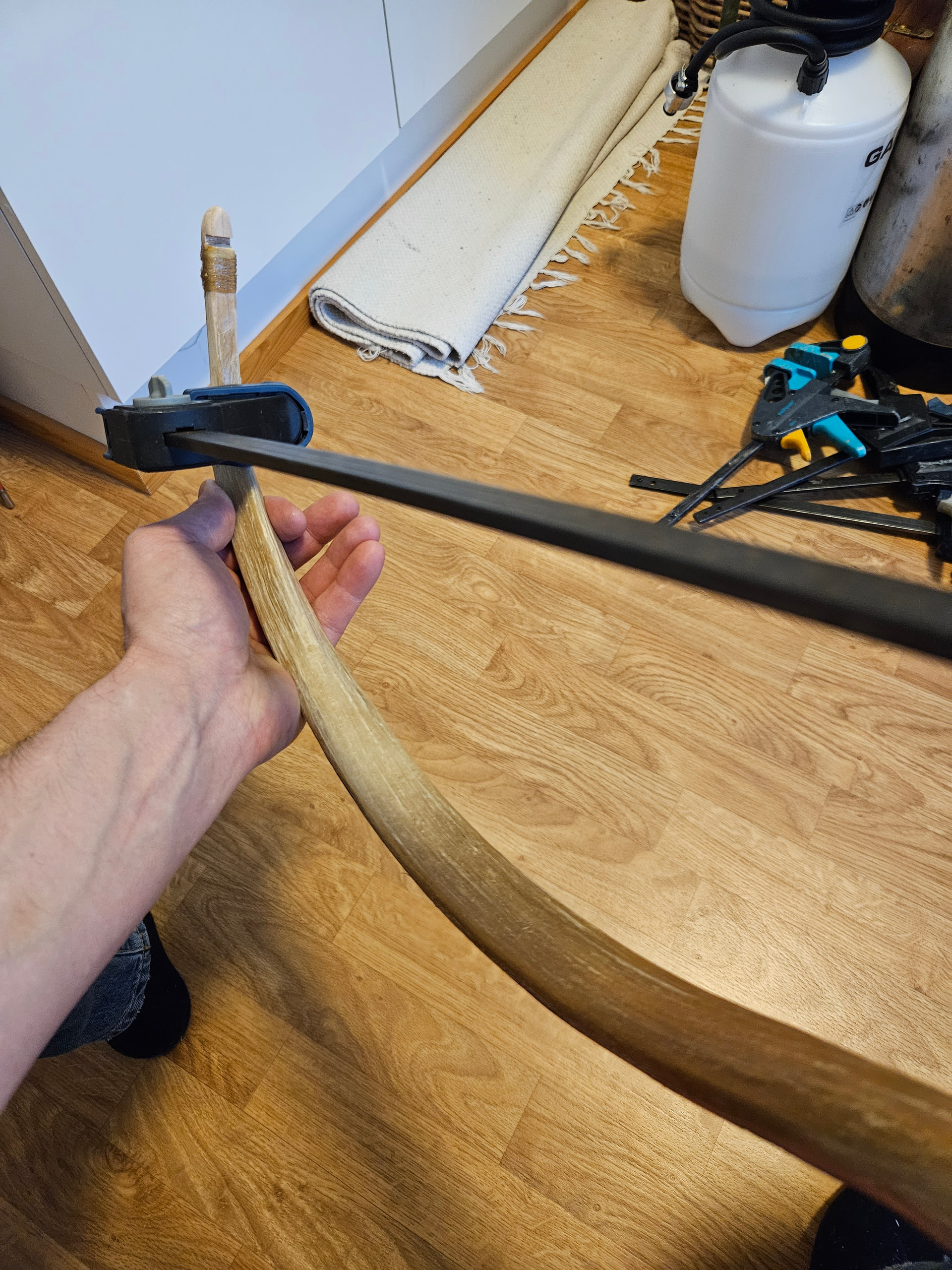

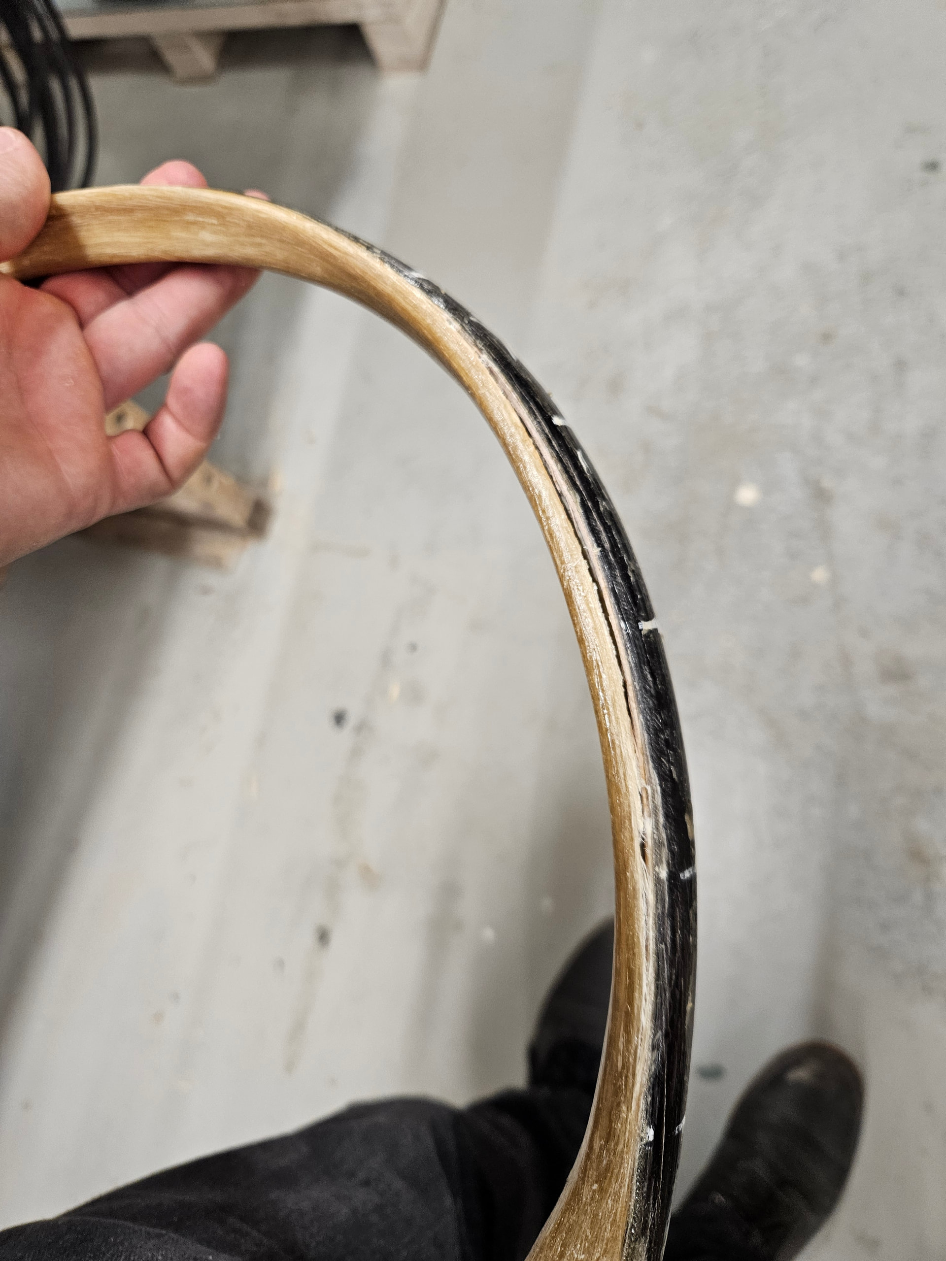

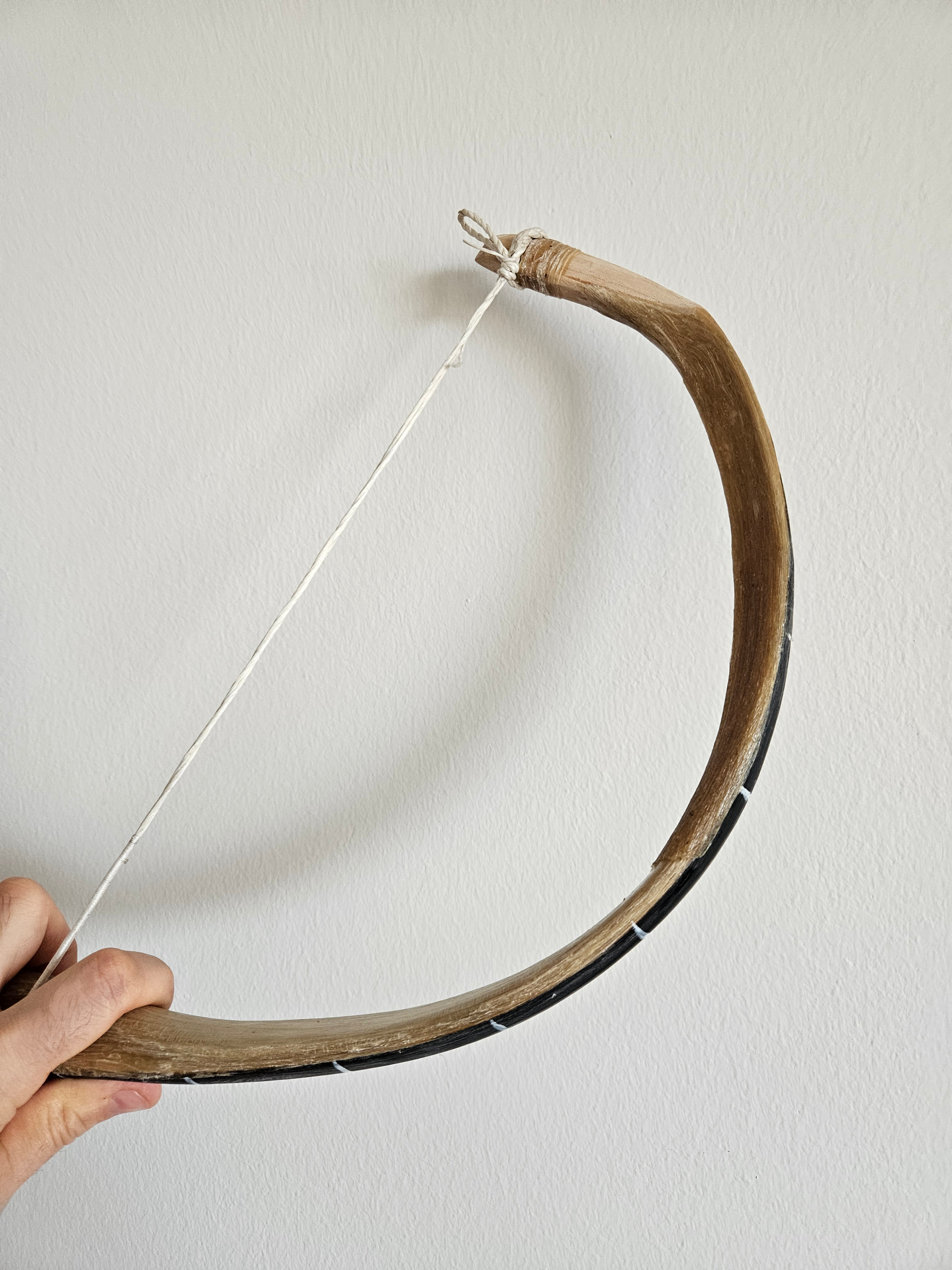

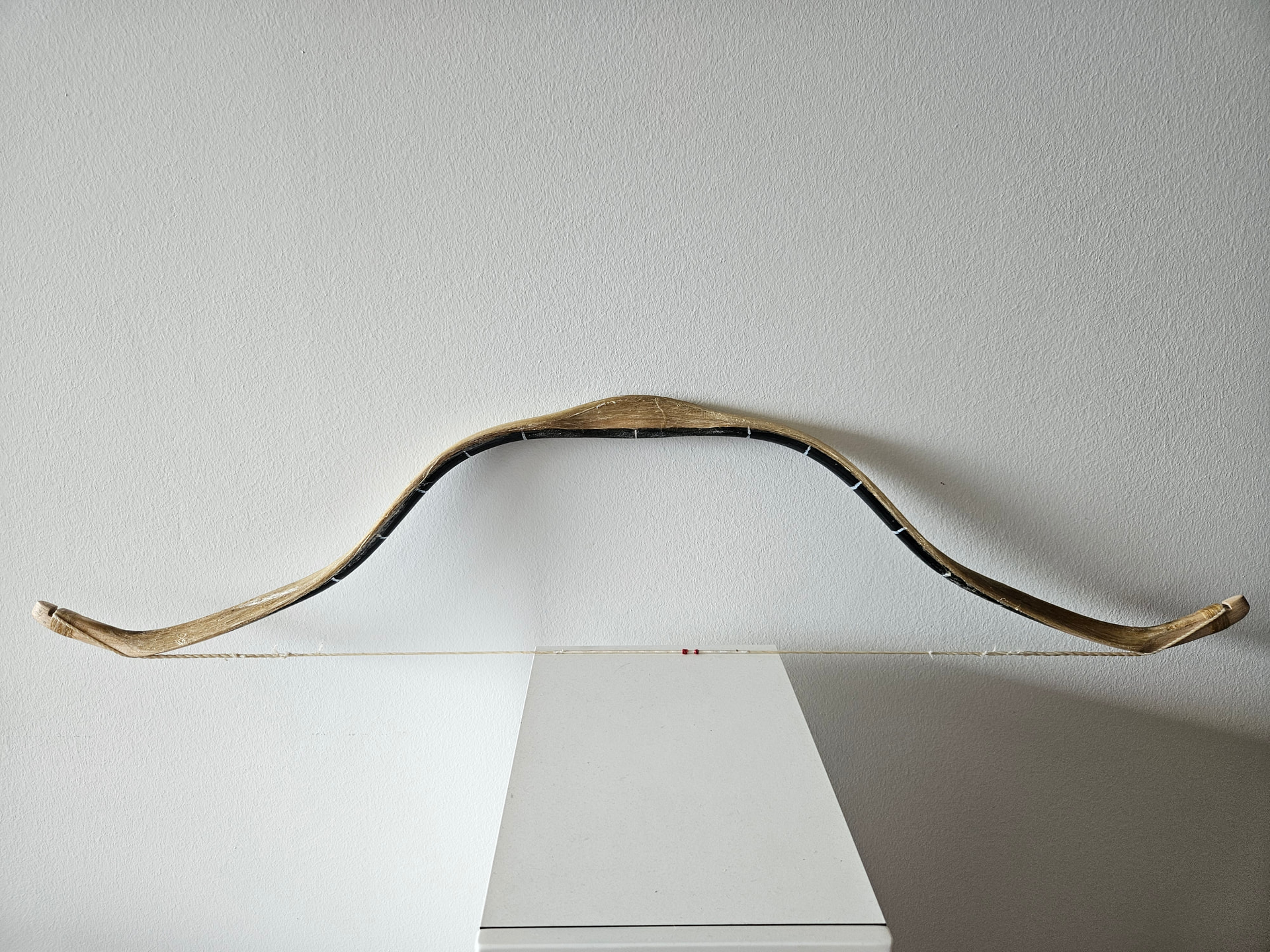

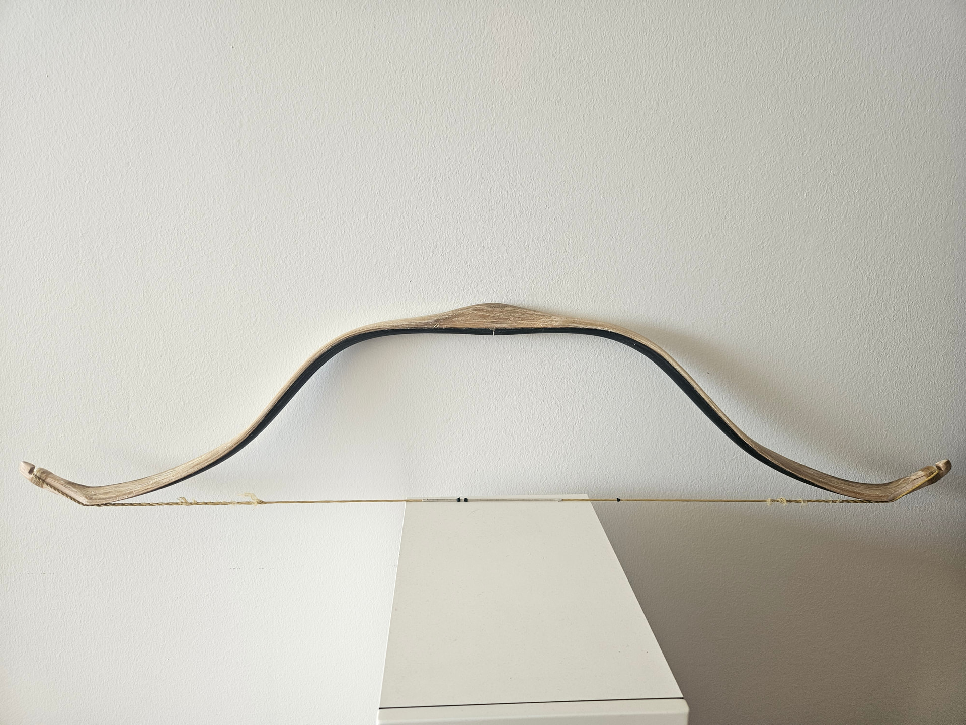

Pakko perääntyä tästä operaatiosta ja lisätä kasan eye/kasan sektorille lisää jännettä. Ovat ihan lötköt! Kasanin yläosat on jo jäykät mutta se ei riitä.

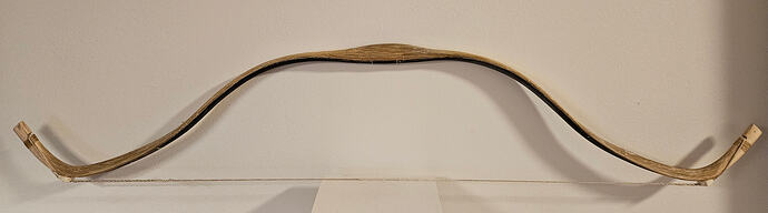

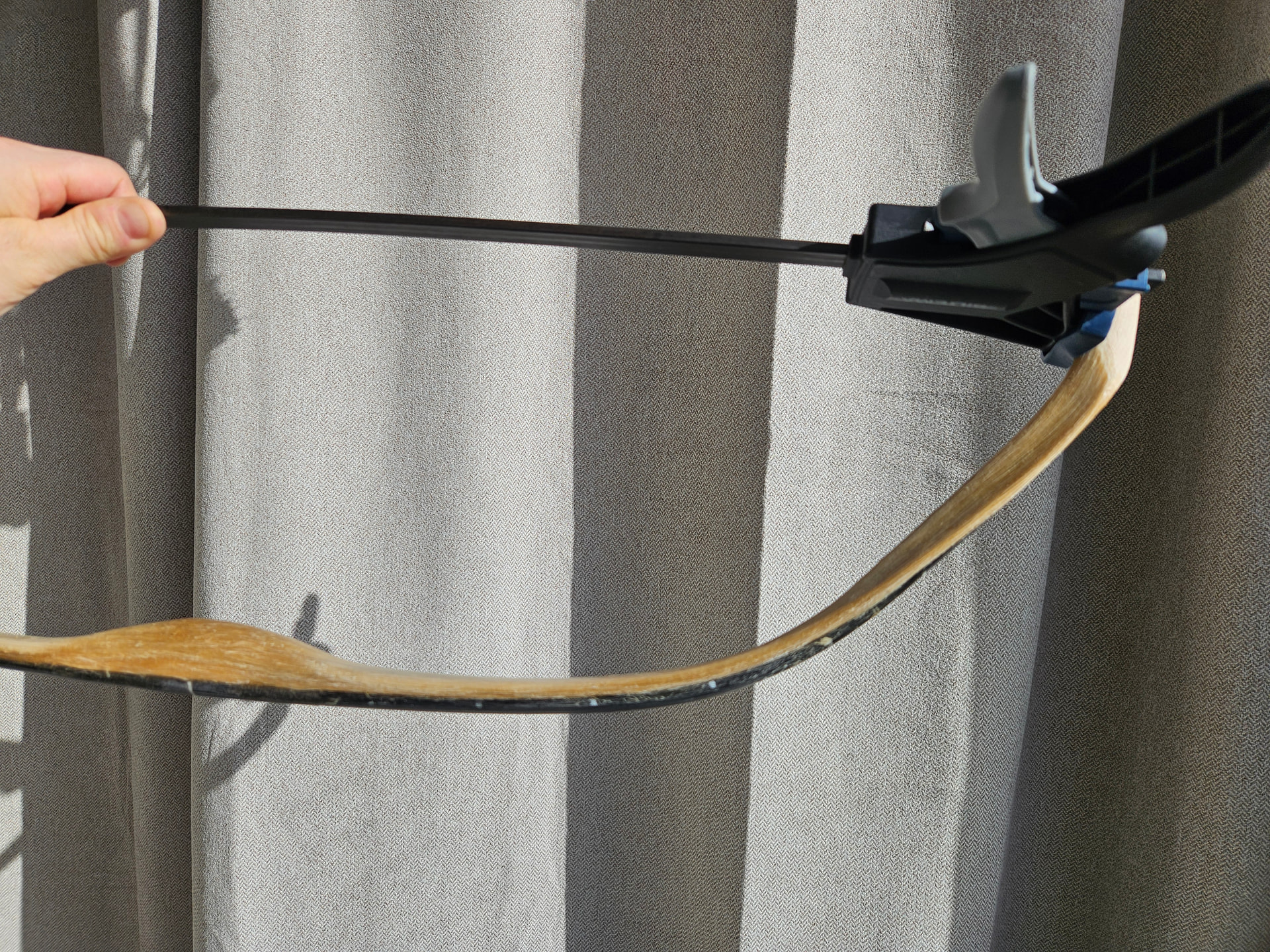

Tästä ensimmäisestä kuvasta näkee hyvin mikä alue venyy (vaalenee) kun puskee lapoja erilleen. Taipumaa pitäisi olla tuolla kahvan lähelläkin.

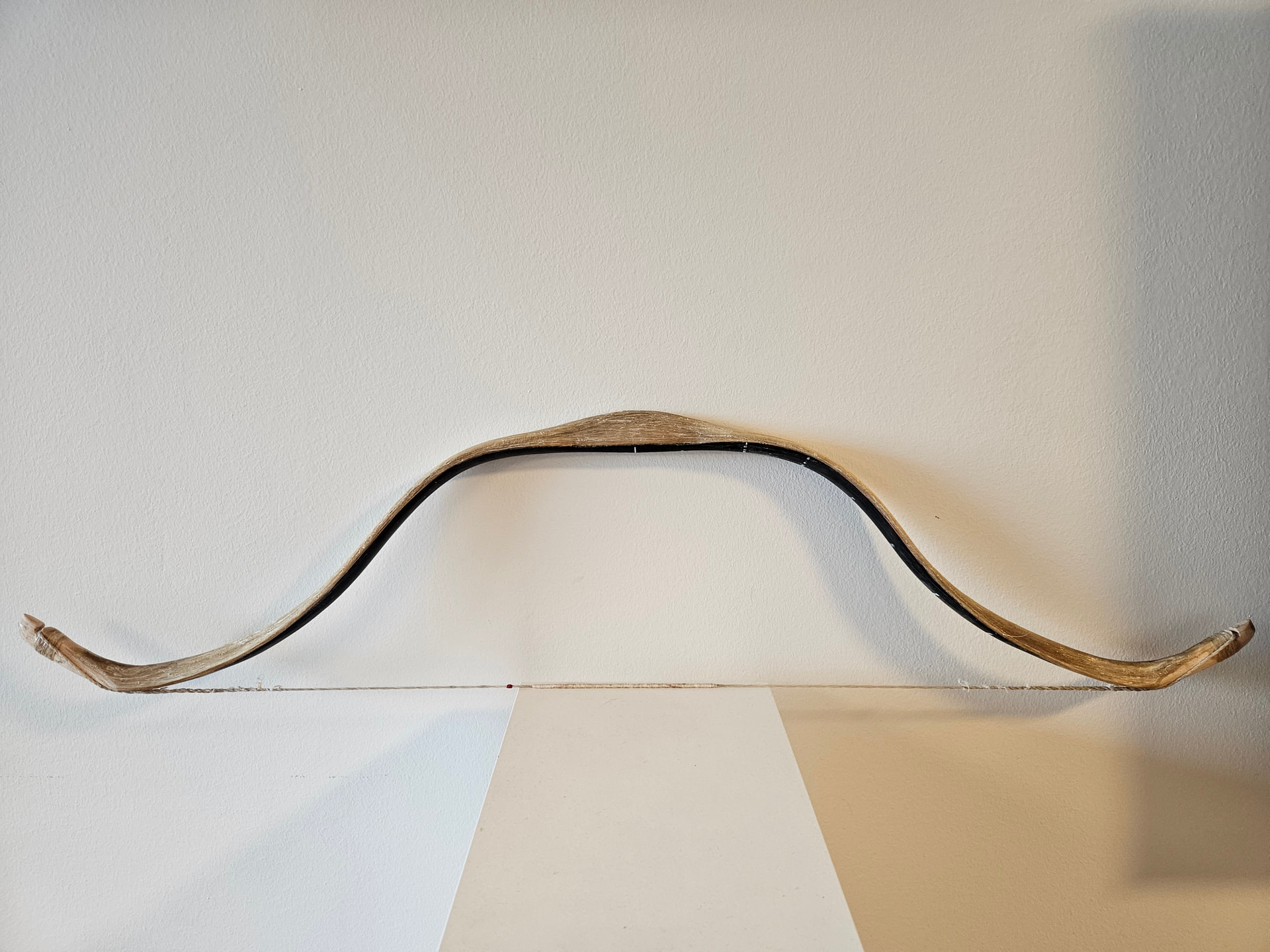

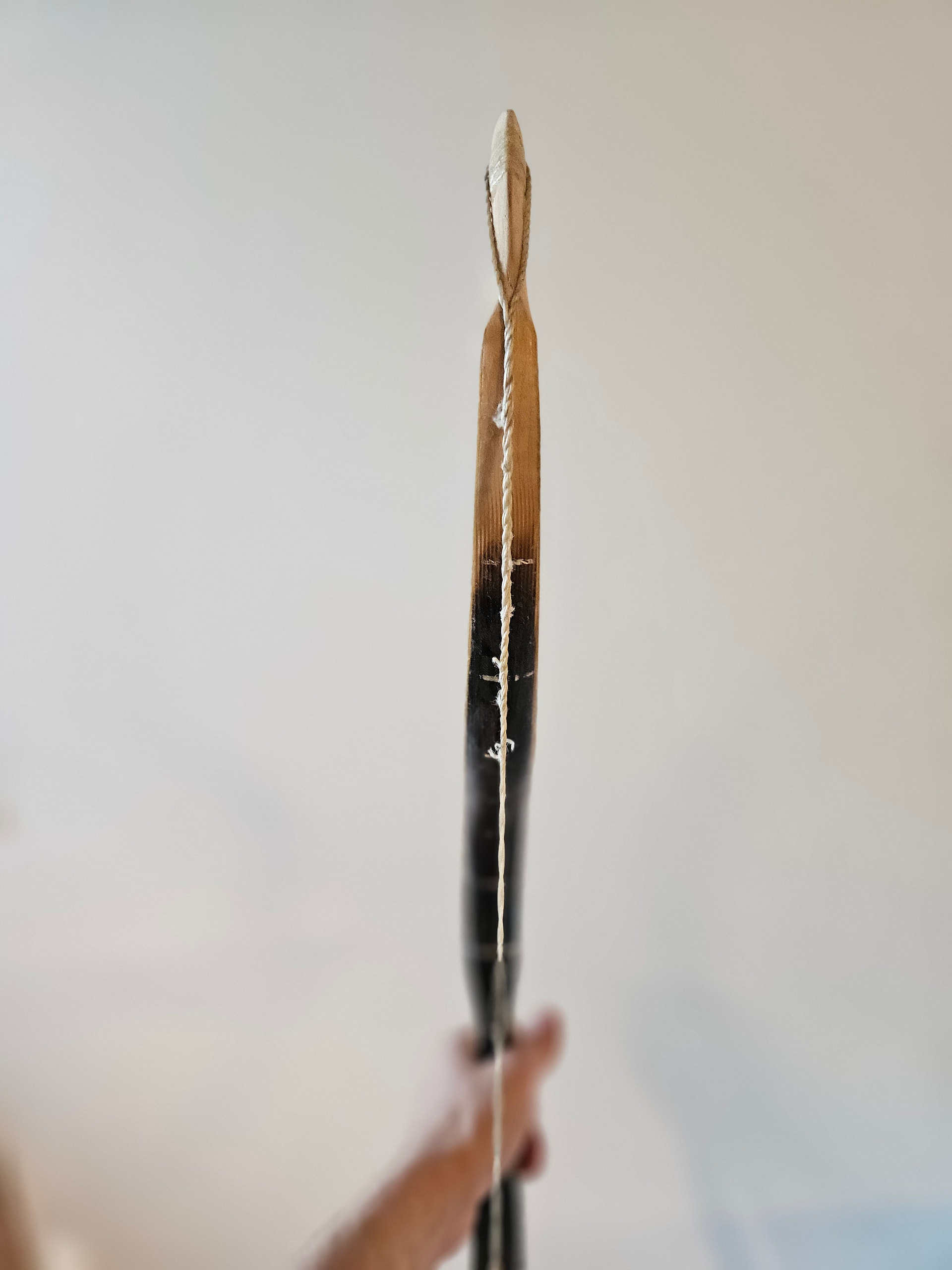

Tämä deflex kahvainen jousi vaikutti huipulta! Hyvä jännekulma vaikka jännekorkeus korkea 19cm. Varmasti hyvä suorituskyky. Lavat massiiviset, 15x35mm keskilavasta. Vasen kasan lötkö ja taidan lisätä sinne jännettä…

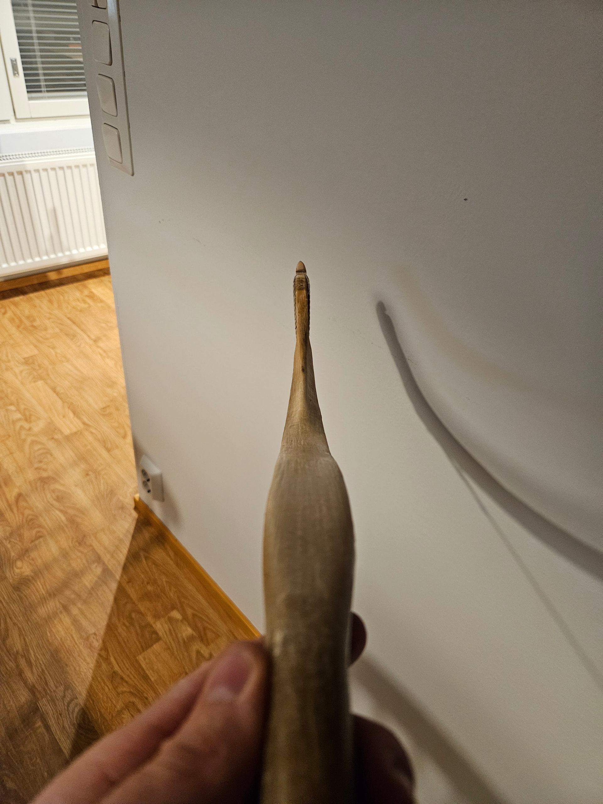

Tämän vuoden jousissa on pitkät kärjet ja tässä erityisen pitkät. Niillä tulee lisää suorituskykyä.
Näyttää kyllä hieman ikävältä, taipuuhan se sieltä liikaa, Vaalea alue on hyvä indikaattori. Vaan voisiko tuossa toimia sellainen, että laittaisikin suoraan (loiville) tepelikeille, jolloin taipuman saisi heti sinne kahvan jälkeen, jolloin se alue vähän notkistuisi ensin ja kasan/kasan eye pysyisi suhteellisesti jäykempänä pitempään? Vähän sama kuin puujousilla – jos joku kohta pääsee ottamaan myötäistä, niin se on suhteellisesti heikompi kohta verrattuna muihin kohtiin. Ikään kuin vaiheittainen avaaminen?
Tuo deflex-kahvainen näyttää kyllä mielenkiintoiselta! Toivottavasti suorituskykyä löytyy käytännössäkin.
Oli siellä sen verran radikaalisti taipumaa että pakko oli jännettä lisätä. Jänne tekee vielä refleksiä lisää kasaniin, joka luo jäykkyyttä sekin.
Periaatteessa taktisesti rasittamalla voi saada pientä etua.
Nyt kun laitoin kasanille jännettä, pitää vielä laittaa pitkä katkeamaton jännekakku koko lavan mitalle. On näissä hommaa kun joku pieni virhe pitää korjata…

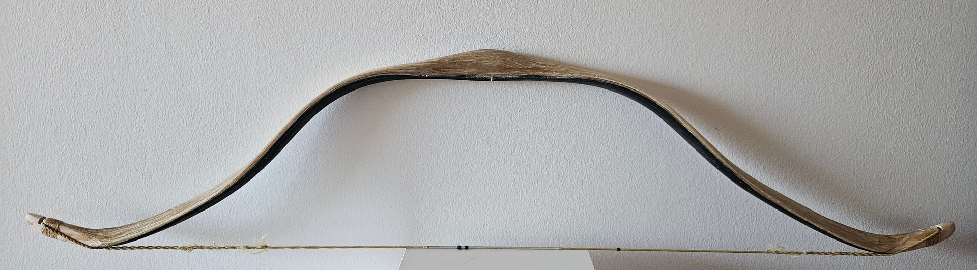

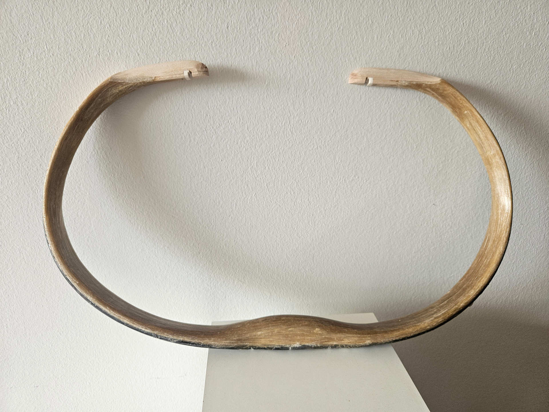

Noniin, nyt on taipumat keskilavassa! Jännelisäys kasan eyehin toimi. Kuvassa ensimmäinen viritys, joten tilleröinti kesken, mutta eipä tuohon paljoa tarvitse tehdä.
Tämä jousi on nr.12 ja vähän tämmösillä pidemmillä kasaneilla.

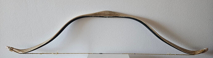

Siinä olis ensimmäinen jousi täydessä vireessä. Nr.14. Saattaa olla jousikatraan kevyin… 120# kun 26” vatsasta. Lavoissa on kuitenkin leveyttä ja paksuutta, joten saattaa olla että kypsyminen vähän nostaa paunoja. Kaikki jouset on nyt olleet 50-60% laatikossa/huoneessa, joten jäykkyyttä on lisää kun kuivattaa kisakuntoon. Kasan eye 32x12,4mm.
Tilleröin nyt näitä useamman jousen kerralla ja viimeistelyhion + kevennän kasaneita sitten myöhemmin kaikista. Massaa pystynee tiristämään 10-20g.

Näissä vanhemmissa jousissa on aika lyhyet kärjet josta en tykkää…

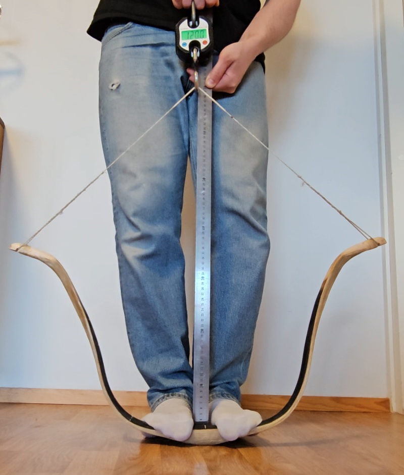

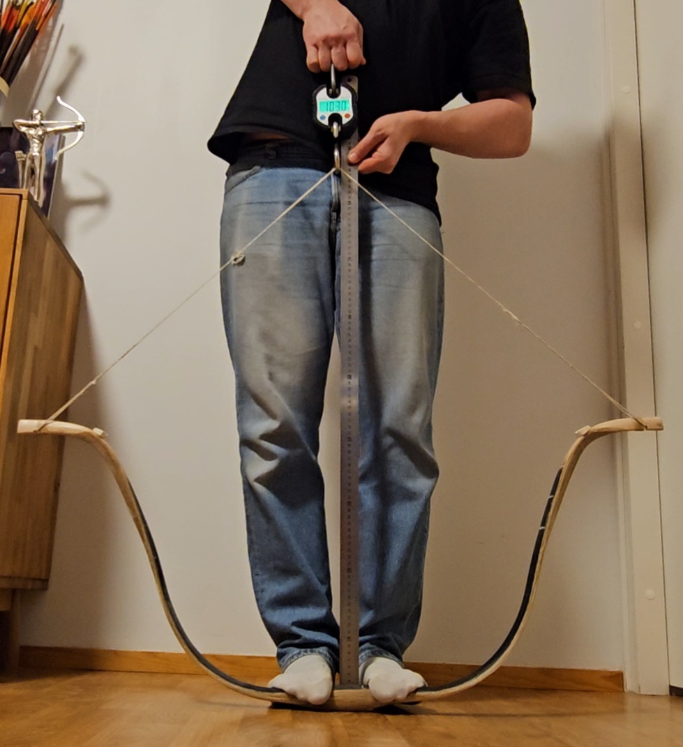

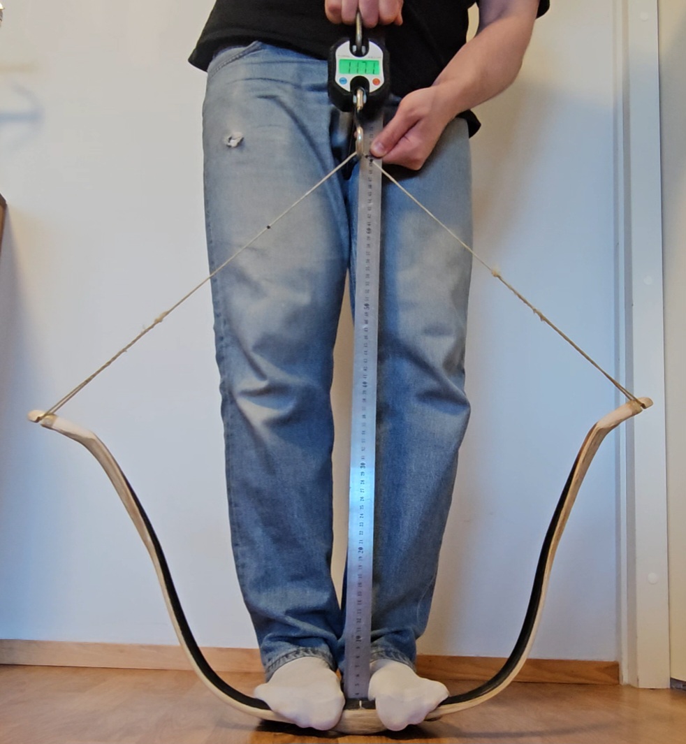

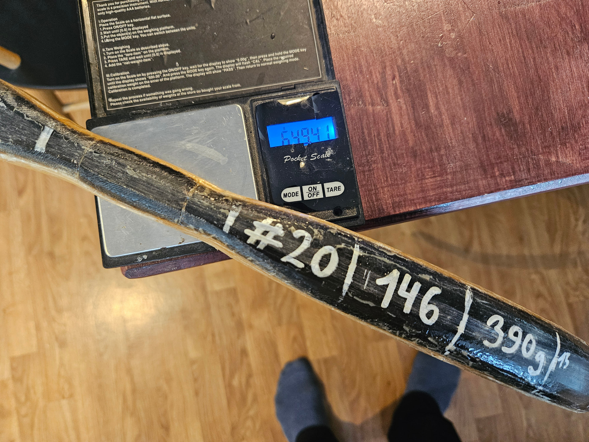

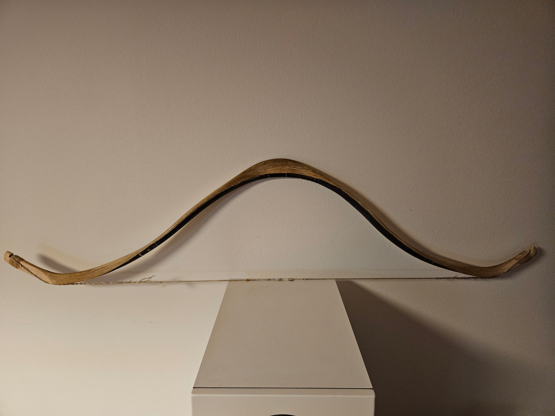

Tästä 146cm tataarista tuli ihan vänkä peli. Jotenkin tuntuu silti lötköltä. Ajattelin käsituntumalla paunoiksi jotain 70# mutta olihan siellä 103# @ 34” vedolla…
Kärkiä pitää vähän tuunata vielä. Ja taipumaa ajaa tuosta kahvan syrjästä vähän pidemmälle keskilapaan. Onneksi on näköjään paunoja millä työskennellä, ettei ihan leluksi jää.
