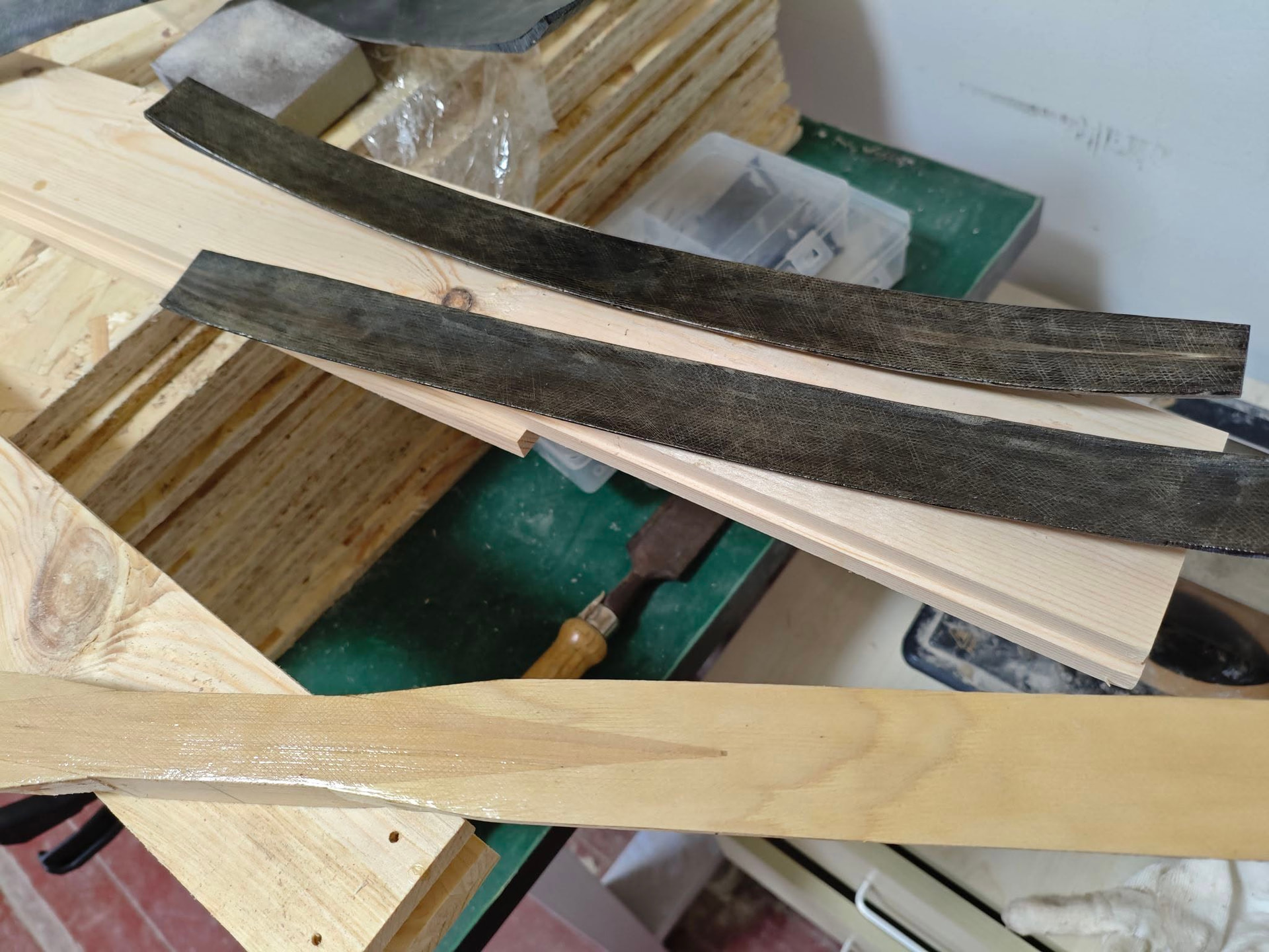

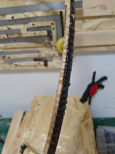

Hän (Rǔ yán) kuvaili yksityisviesteissä että käyttää todella matalia, epäsäännöllisiä urituksia sarvessa sekä puurungossa ja myös liimaa laittaa vain muutamia liimakerroksia. Valmiin liimakerroksen paksuudeksi arvioi molemmilla pinnoilla 0,2mm. Noin 6-8 kerrosta 15% liimaa. Eli ihan erilainen lähestymistapa kuin turkkilaisissa jousissa.

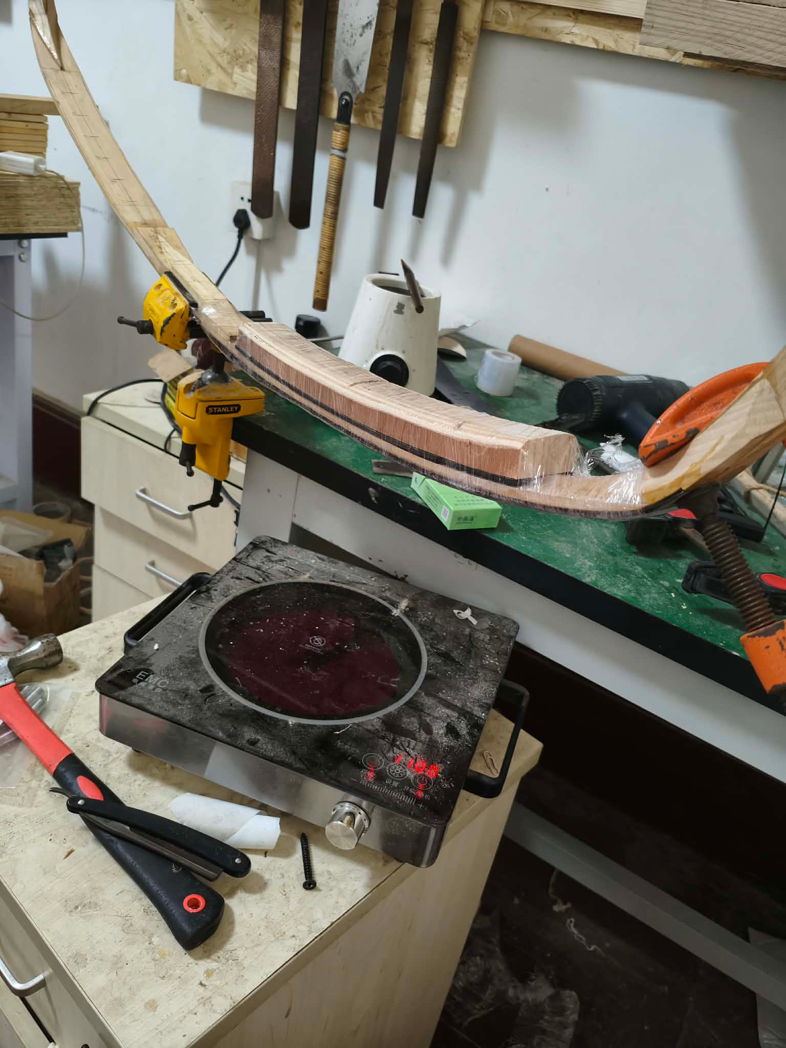

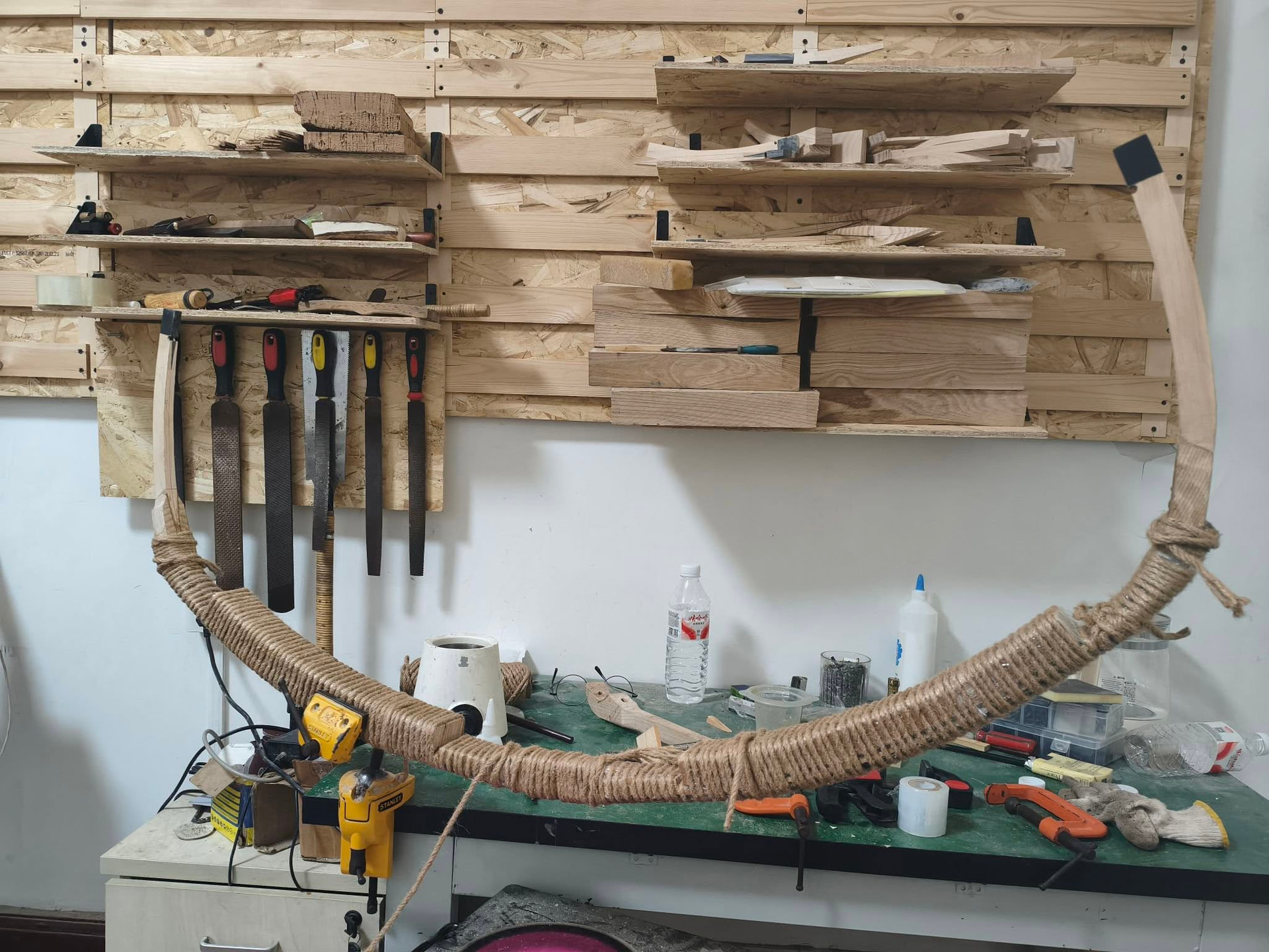

Köysikiristykseen löytyy myös mielenkiintonen jippo. Ensin Ru kosteuttaa, lämmittää pinnat, jonka jälkeen puristaa sarven runkoa vasten puristimilla. Sen jälkeen alkaa irroittaa puristimia ja korvaa puristimet yksitellen elmukelmukääreellä. Vasta tämän jälkeen alkaa köydellä kiristäminen. Prosessin aikana alla on kokoajan lämmitin päällä joka pitää liiman lämpimänä ja notkeana. Köysikiristyksen edetessä, voi huomata että liimasaumasta puristuu ilmakuplia ulos. Tässä tulee esille se että alkuperäinen ongelma kalaliiman vaahtoamisesta ja mikrokuplien luomisesta poistuu, kun liimapinta tulee puristuksen alle.

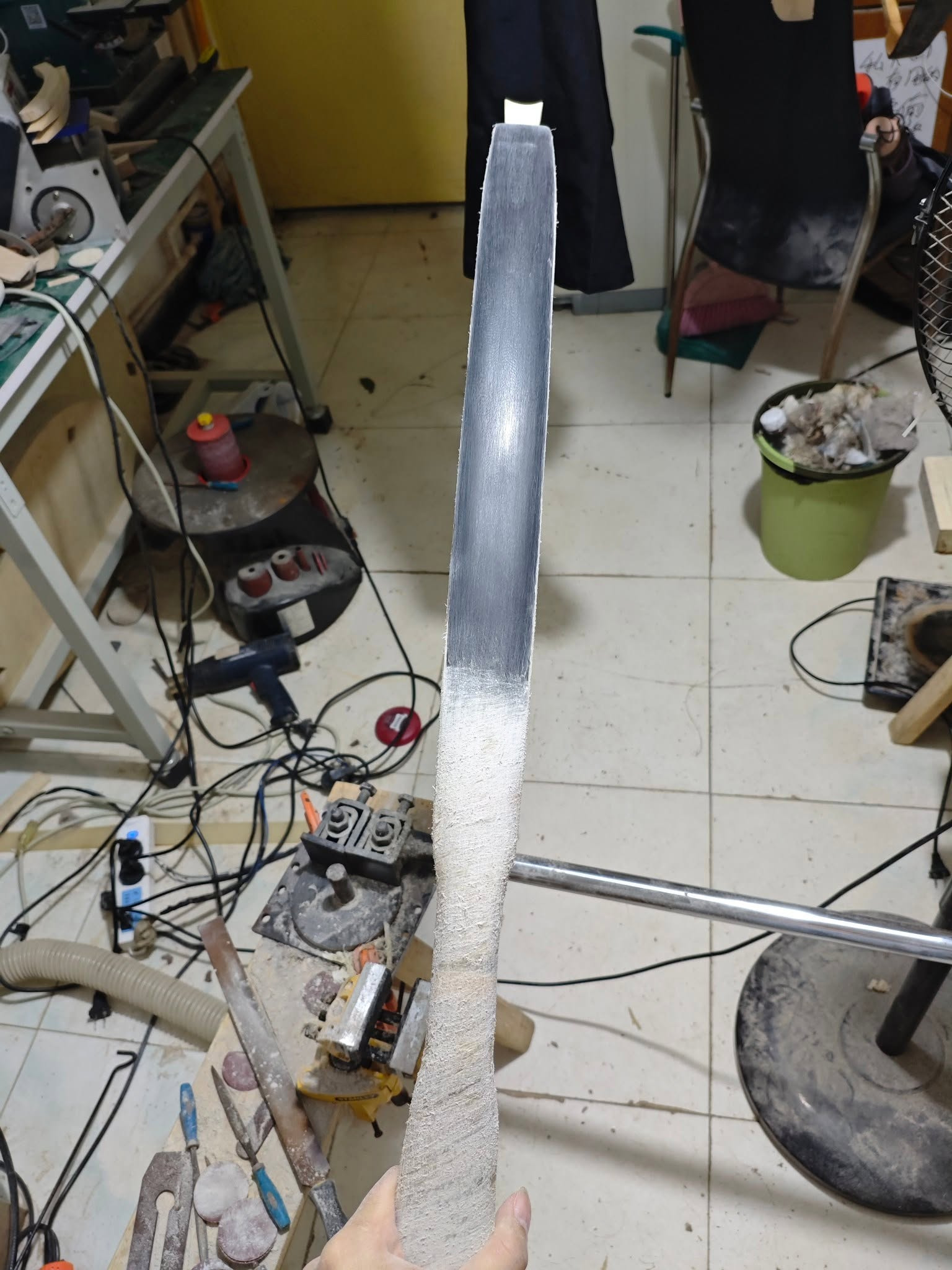

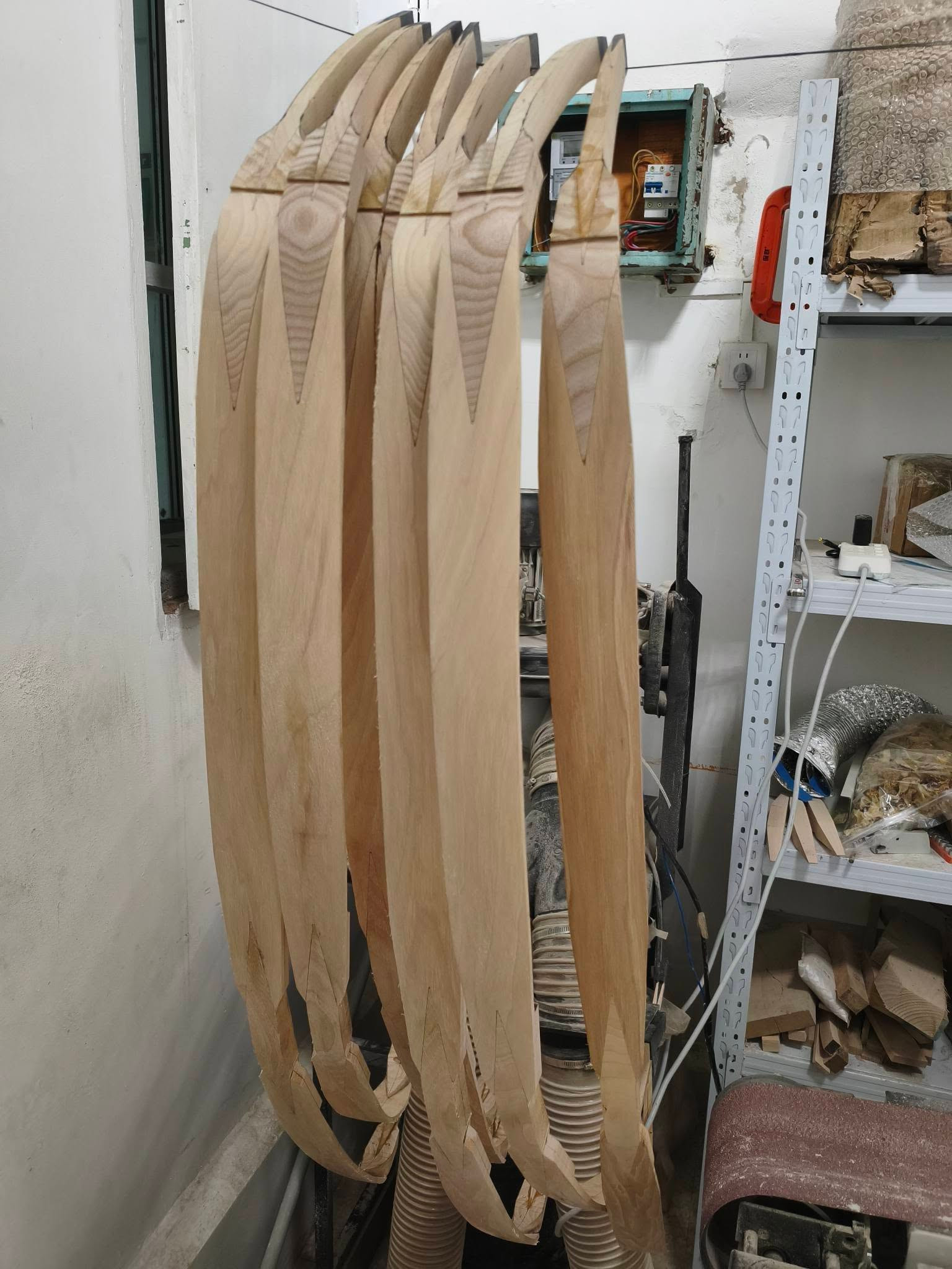

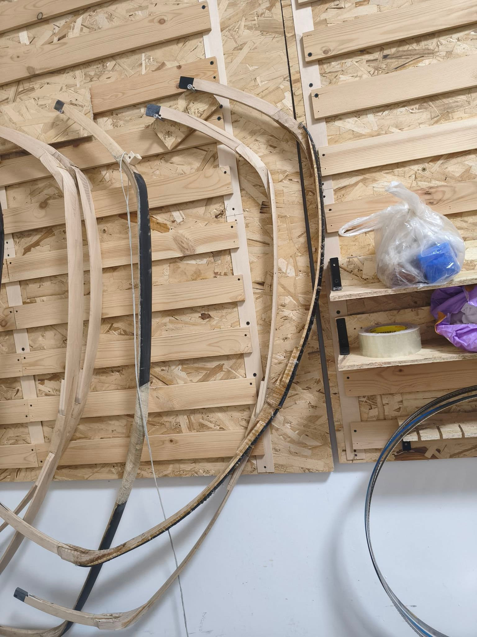

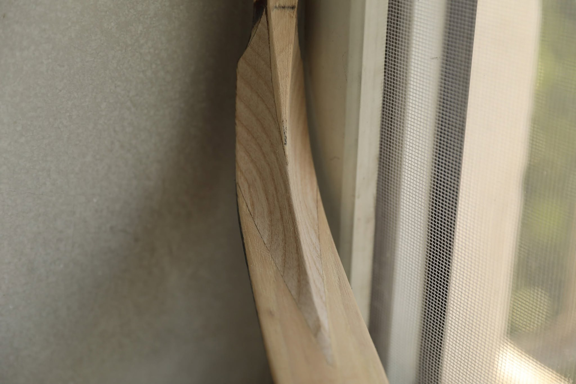

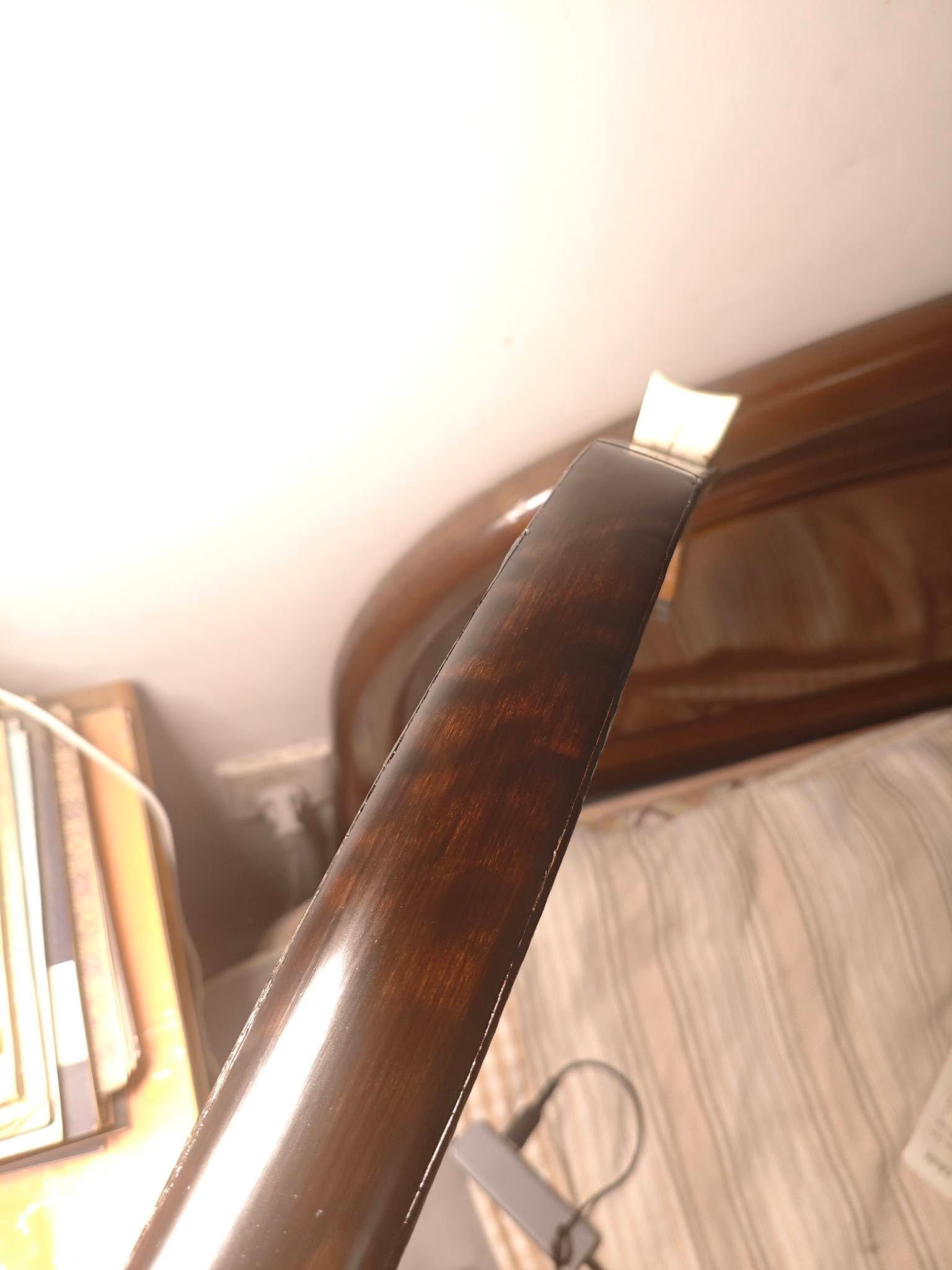

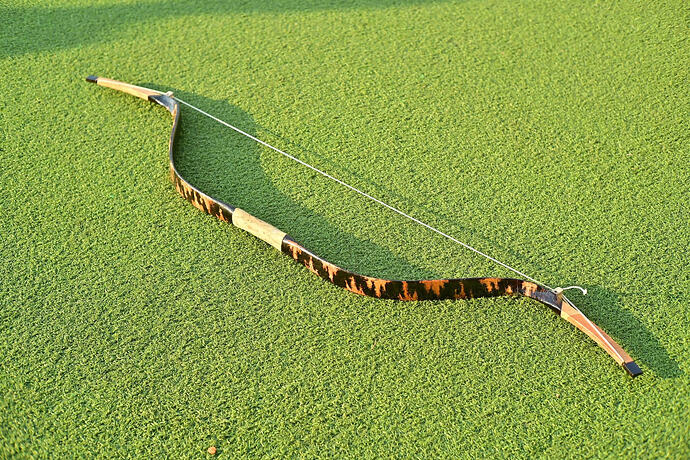

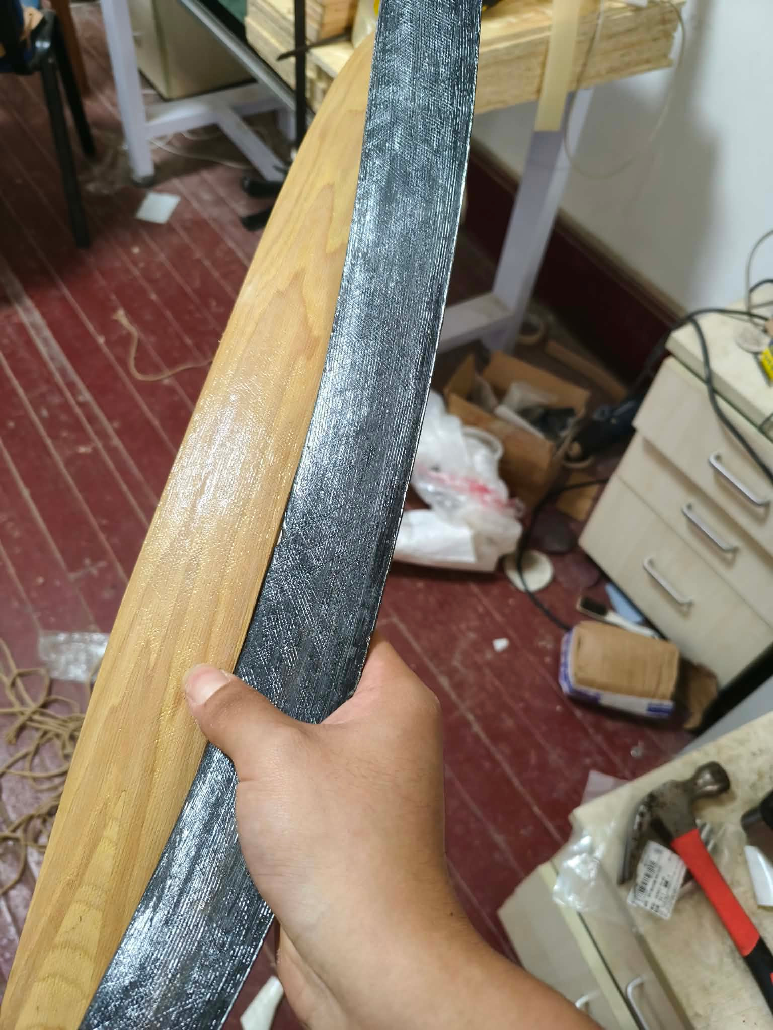

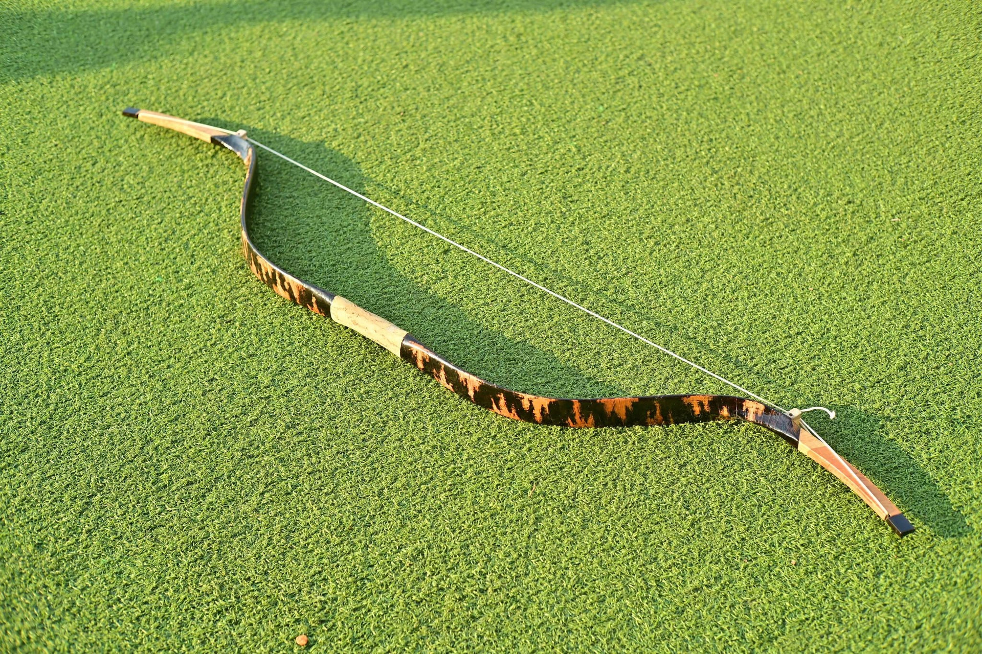

Laitetaan vielä pari muutakin kuvaa niin näkee että on oikee tekijämies kyseessä!
Tuolla oli muuten Instan puolella videopätkä kaverin käyttämästä tencik-työkalusta, jossa oli sivussa uloke kierrettävää narua varten, ilmeisesti toimii ihan hyvin.
Yleistäen kaikkeen liimaustekniikkaan kuuluu se, että minimoidaan liimasauman paksuus. Liimalla sinänsä on keskimäärin huonompi rakenteellinen lujuus kuin materiaaleilla joita sillä liimataan. Siksi noissa turkkilaisissa käytetyt epäyhteensopivat ja syvät urat ovat hieman hämmentäviä, enkä vieläkään ymmärrä niitä. Lisäävät toki liiman tartuntapinta-alaa kappaleeseen mutta ei sinänsä kahden kappaleen välistä liimapinta-alaa. Vain jos syvät uritukset ovat yhteensopivat, niin myös kappaleiden välinen liimapinta-ala kasvaa.
Kriittinen kohta on liiman tartunta sarveen, siinä taitaa suurimmat ongelmat yleensä olla. Syvään uritetussa sarvessa sen huomaan, jos on paksulti liimaa – liima irtoaa urien pohjalta liiman kutistumisen myötä. Sarvi on niin tiivistä materiaalia, että eläinliima ei pääse tunkeutumaan sarven huokosiin samalla tavalla kuin puuhun, jolloin voisi ajatella, että riittää sarven pinnan huolellinen karhentaminen. Vähentäisikö se myös kutistumisen aiheuttamia ongelmia? Turkkilaisten jousien uritetut sarvet pitää pohjustaa monessa vaiheessa, aloittaen hyvin ohuesta liimasta ja lisäten lukuisia kerroksia – tämähän johtuu lähinnä kuivumiskutistumisen aiheuttamista ongelmista. Urittamattoman, kunnolla karhennetun sarven pohjustus voisi tosiaan onnistua ihan tuolla tavalla, 6–8 kerrosta 15–20 % liimaa? Nopeuttaisi prosessia ja vähentäisi ongelmia? Pitää kokeilla!

Mikä tuon kelmun idea on? Se, että saa sarven puristettua puurunkoa vasten niin, että voi kiertää köyden ympärille? Eli halutaan vain puristimet pois tieltä köyden kiertämisen ajaksi?

Muovikelmun ideaksi kuvaili sen, että sillä saa puristimet pois tieltä ja sarvea pääsee vielä asettelemaan paremmin. Kelmu pitää myös sotkun lavan sisällä, jolloin liima ei sotke paikkoja ml. köyttä. Köyteen kun tulee liimaa, niin liiman kuivaessa syntyy liimasta kovia reunoja jotka leikkaa käsiä. Olen ratkaissut niin että liotan köyden aina puhtaaksi. Kelmulla ei tarvitse tehdä sitäkään.
Sehän se on, että tarvitaanko tosiaan uritusta. Jos ajatellaan, että uran leveys on 2 mm ja syvyys 1 mm, mikä vastannee aika hyvin Kunzin hammashöylän terää, niin uritetun pinnan pinta-ala on noin 41 % suurempi kuin tasaisen pinnan. Sinänsä merkittävä kasvu kyllä, vaikka tuo pinta-alan kasvu ei suoraan korreloi sauman lujuuden kasvun kanssa (paksu liimasauma, urien pohjat korkkaavat, tms. ongelmat). Sama pätee, vaikka uran leveys olisi 0,2 mm ja syvyys 0,1 mm, pinta-alan kasvu on sama noin 41 %. Siitä päästään siihen, että hyvin karhennetun pinnan voidaan ajatella vastaavan tuollaista hyvin tiheää ja matalaa uritettua pintaa?
Olennaista mielestäni on, että jos urat eivät ole yhteensopivat, ne voivat olla hyvinkin matalat, kunhan niitä on hyvin tiheässä. Yhteensopivat pinnat ovat sitten eri juttu.
Toisaalta, Jerellä ei ole ollut enää näitä sarven liimasauman pettämisiä, joten kun prosessi on kunnossa, niin homma toimii.
Pitää kyllä kokeilla, että toimisiko pelkkä karhentaminen ja ohut liimasauma. Toisaalta, jos halutaan kaarevat liimapinnat, niin ne on helpointa tehdä Kunzin muotoilluilla hammashöylän terillä, kuten tähänkin asti. Mutta ehkä pitää tylsyttää hampaat ihan kunnolla, jotta urat jäisivät matalammiksi sekä lopuksi vielä karkealla paperilla hioa pinta. Nyt kun lämmityskausi alkaa ja sisäilma kuivuu, niin näkee sarven pohjustuksen tulokset välittömästi!
Siellä Ru:n facebookin kuvissa oli kuva siklistä joka on muotoiltu sopivaksi U-kirjaimeksi. Ajattelisin että käsin pystyy aika hyvin siklaamaan sopivan konkaaviuden ja sitten käyttämään tätä viimeistä sikliä johon verrata onko lähellä. Siklit tylsyy nopeasti, niitäkin pitää terottaa ja prosessi ei ole niin nopea kuin kunz hammashöylä. Eli olisi hyvä olla useampi yhtä kaareva sikli.
Muuten, alkuperäisen ottomaanin poikkileikkaus löytyy jostain vanhoista atarn/facebook keskusteluista. Olisiko ollut Cem Dönmezin laittamana. Siinä näkyy liimapinnan kaarevuus sekä selvä hammastus. Jäi siitä mieleen, että kaarevuus ei ollut aivan symmetrisen pyöreä, vaan enemmän V-muodossa kuin U.
