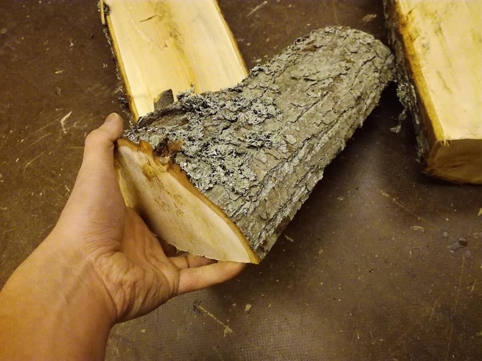

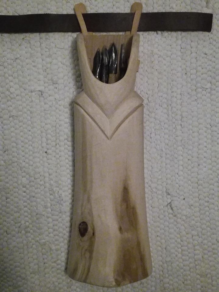

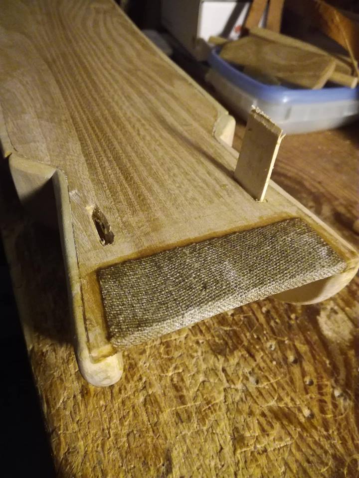

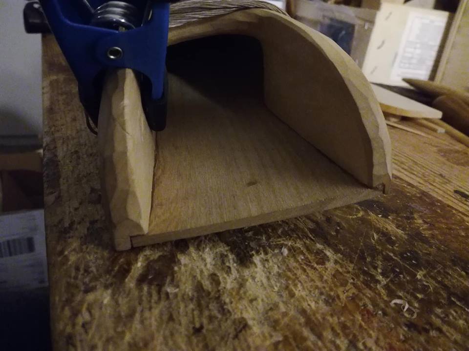

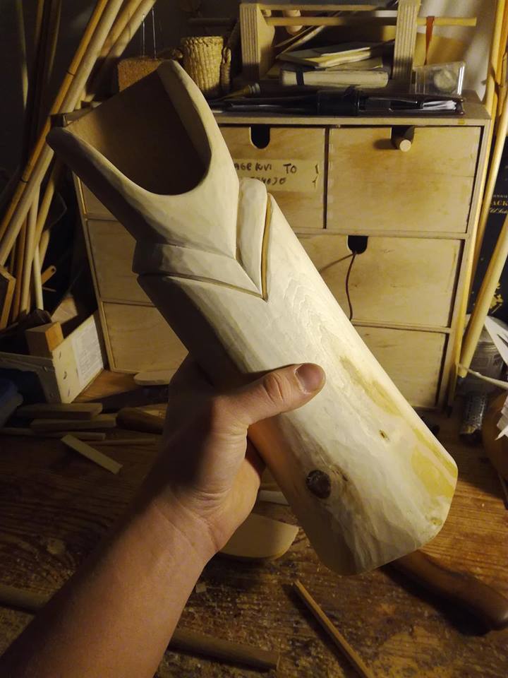

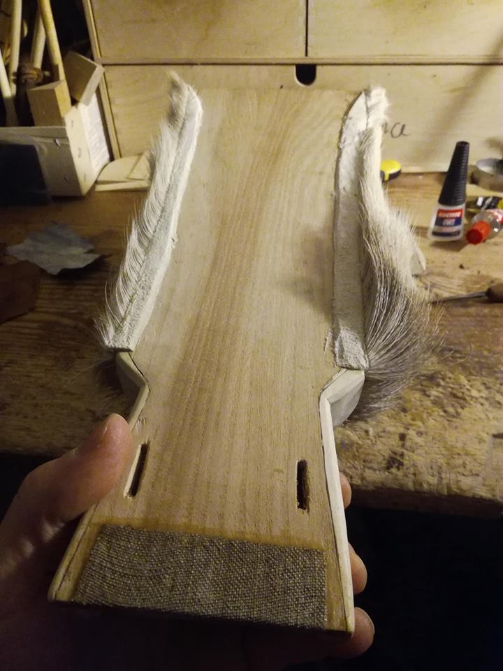

Tuli sitten tehtyä tuollainen 1360-1400- luvun tyylinen nuoli kotelo asiakkaalle.
Tilaus sovittiin viime vuonna ja jossain siinä maaliskuussa sain muutaman isomman pöllin raaka materiaalikseni hommattua ja nyt kun olivat rauhassa kuivahtaneet niin hommat sai alkaa.

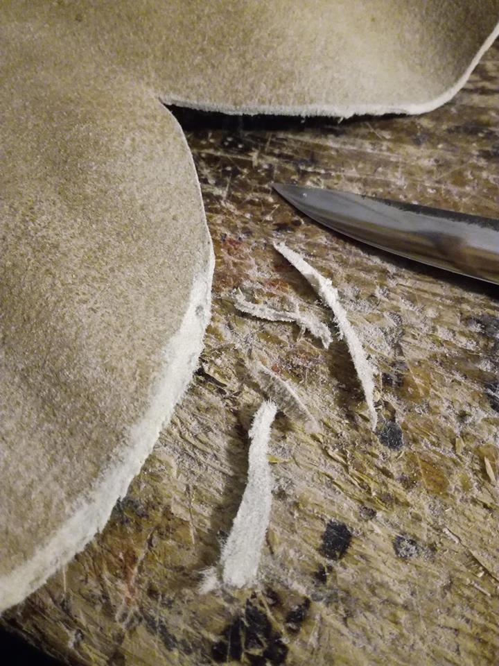

Materiaalit: lehmus (ison puun oksa), jalava (itse kaadettu) taka levyksi sekä joku männyn jämä pohjaksi, hirven jalka nahkaa karvojen kera, lampaan nahkaa sekä jäykempää lehmän nahkaa kanneksi sekä remmiksi.
Kaikki käyttämäni työkalut: kirves, akkuporaone, muutama taltta, viiloja, puukko, sikli, puuliimaa, vähän narua & pikku kiiloja sekä narvi väriä.

Mukavaa nähdä myös tekovaiheet. Olen jo pitkään ihmetellyt miksi nuo ovat juuri tuollaisia. Onkohan karvoilla jokin funktio, vai onko vain ”komian tähden”?
Uskoisin, että vain tyylin takia.
