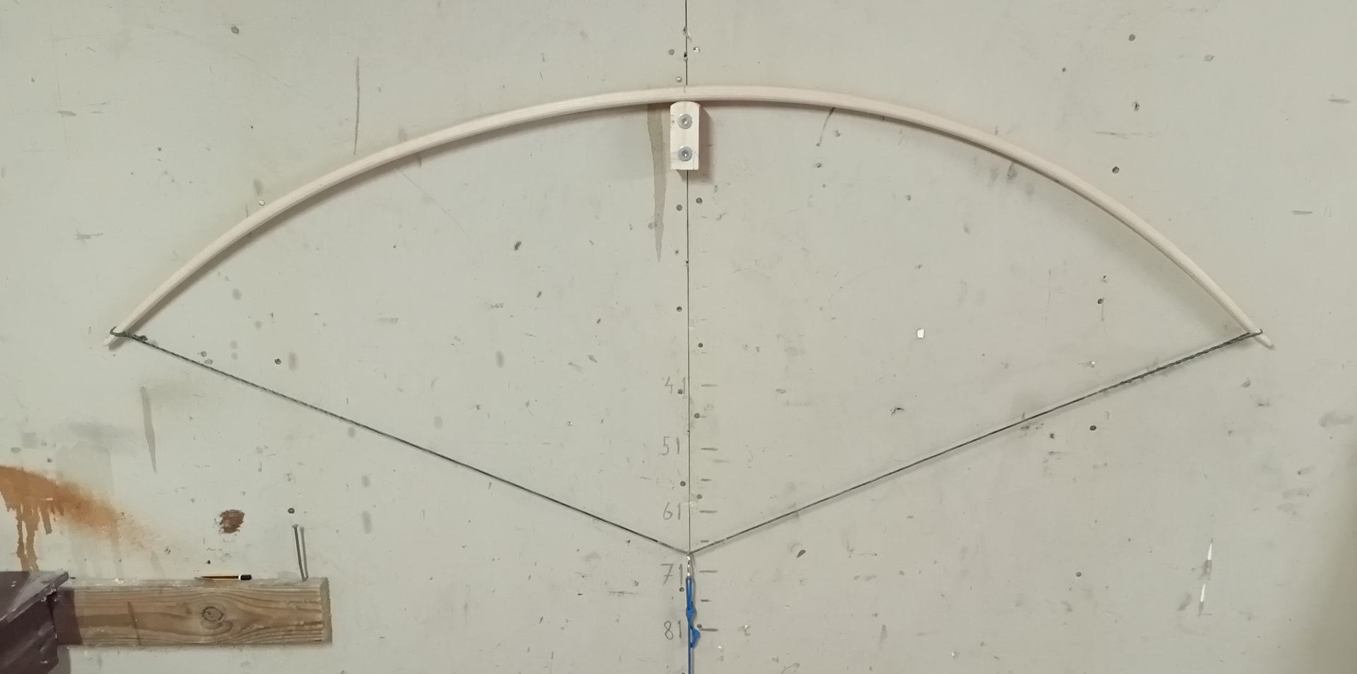

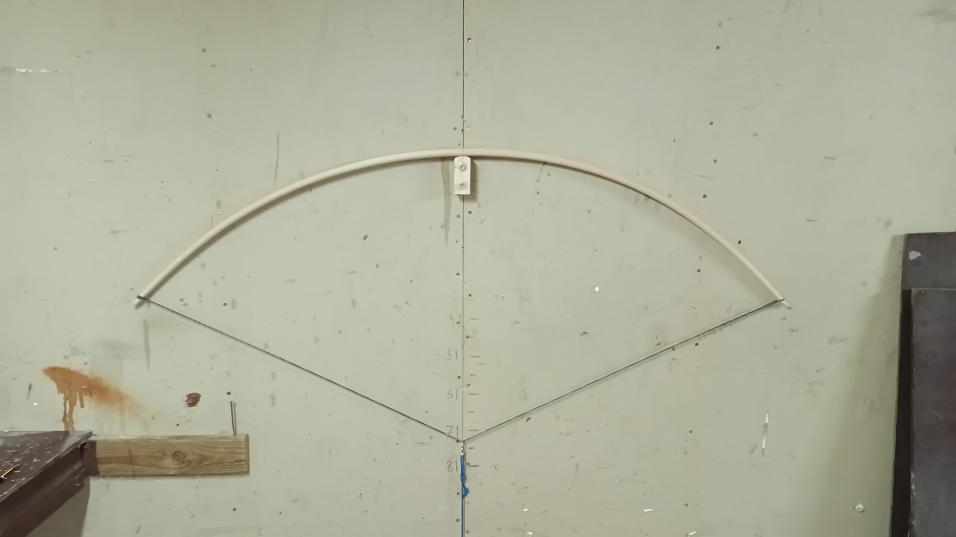

En paljoo löydä parannettavaa tillerissä. Ehdotuksia? Vasemmalla alalapa, massaa siellä enemmän. Vähän huolestuttaa kun ollut soutamista ja huoppaamista kahvan alueen ja keskilavan ohentamisen välillä, ja veto alkaa tuntua jäykältä vähän ennen 28 tuumaa, stäkkäämään. Heti jänteeltä otettua 41 mm virumaa. En ole vielä ampunut.
72 paunaa 28" vedolla
Pituus nokista nokkiin 179 cm
Leveys/paksuus, kahva: 33/20,5 mm
Keskilapa: 29/18 mm
Nokin läheltä: 18/13 mm
Poikkileikkaus koko pituudeltaan D:tä muistuttava.

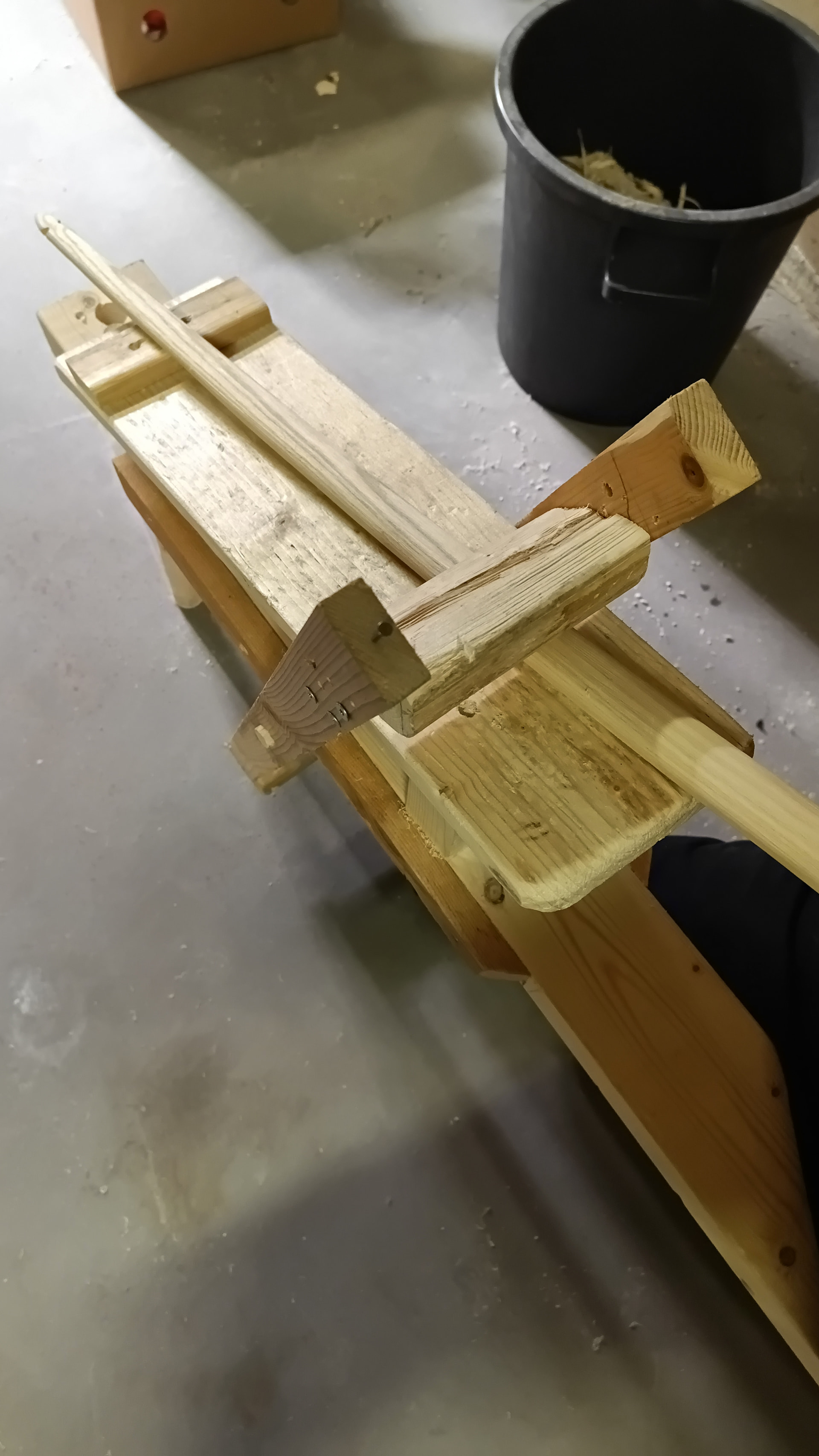

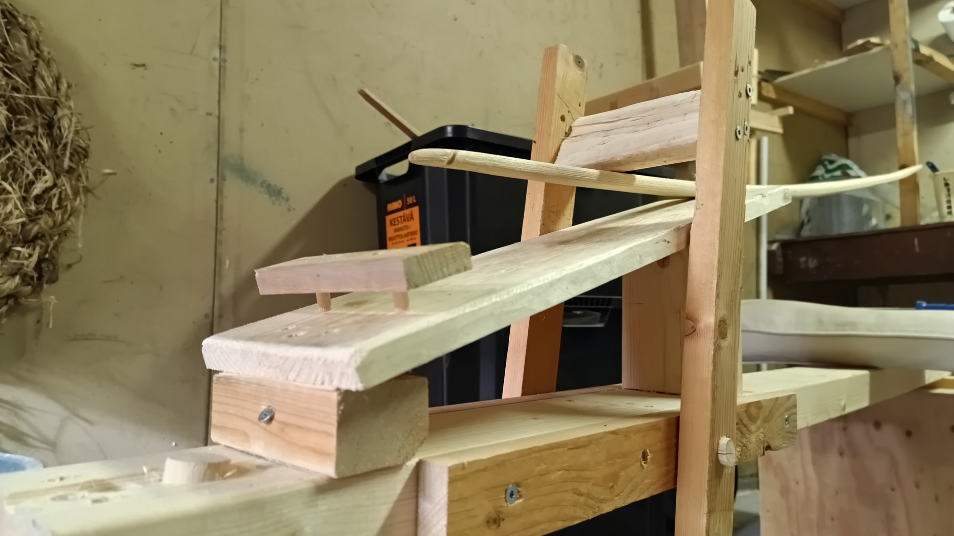

On muuten hyödyllinen lisä vuoluhevoseen tällainen irrotettava koroke kun veistää myötäkäyrää aihiota. Estää aihion pyörimisen sivusuuntaan.

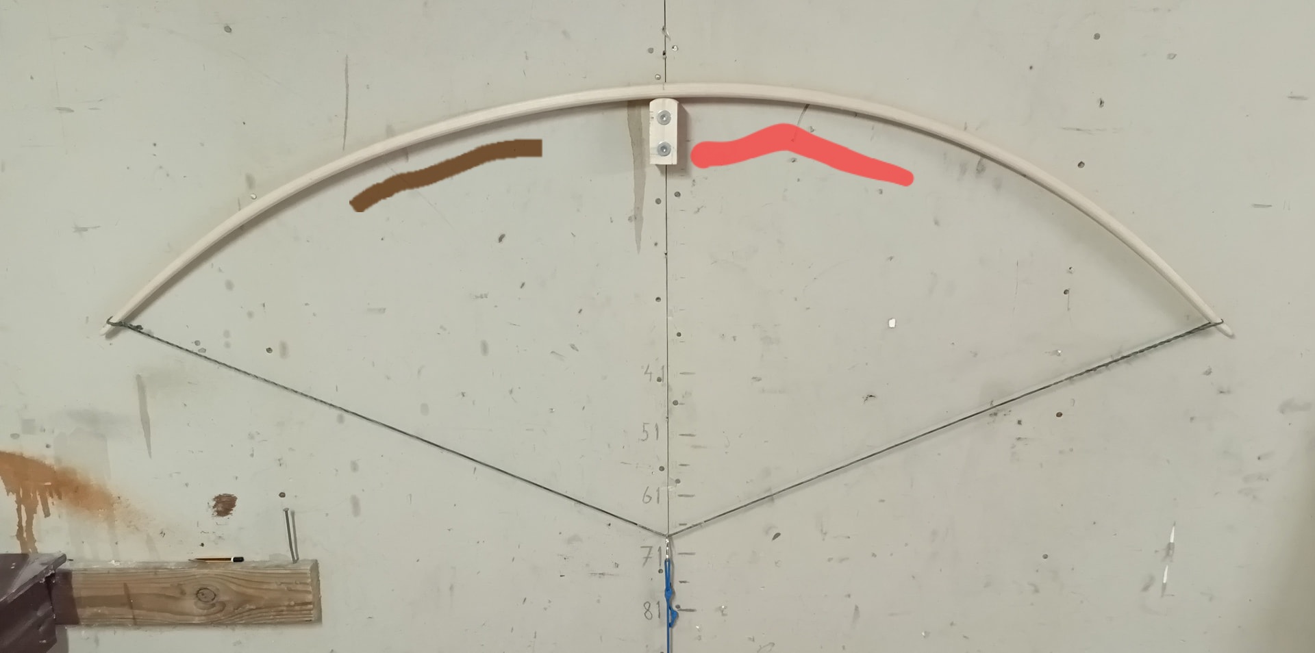

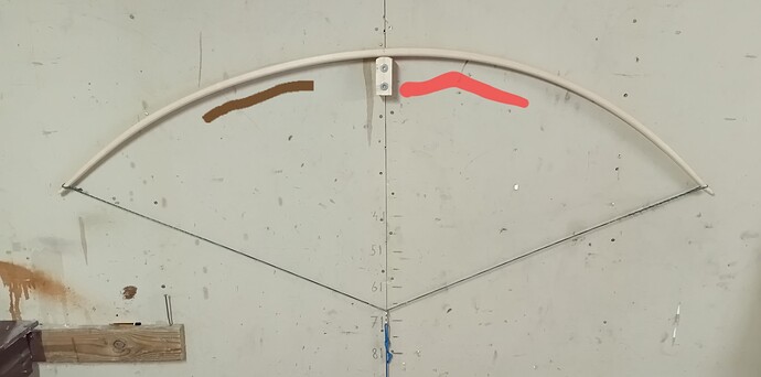

Oikean puolen lavan tyvi taipuu paljon vasenta enemmän.
Ruskee vahva ja punane heikko.

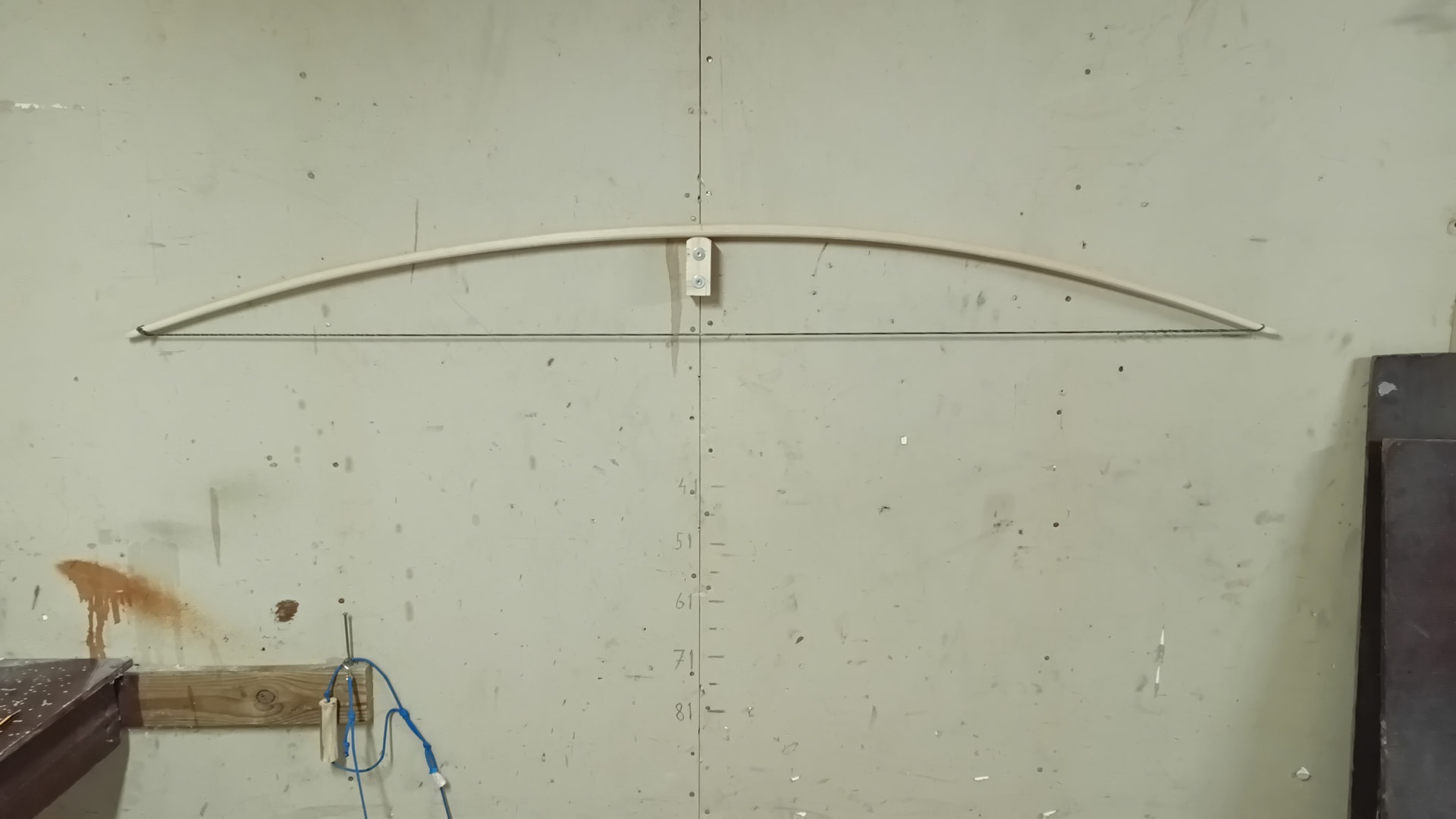

Ohentelin kolmeen otteeseen vasenta eli alalapaa, enimmäkseen sisälavasta, jonkin verran keskilavasta, vähän myös ulkolavasta. Nyt menee stäkkäämättä yli 71 cm :slight_smile: näyttää 67#28". Varmaan tippuu vielä kun alkaa ampumaan ja jos tilleriä tarvii vielä säätää.
Näyttää paremmalta​:+1:

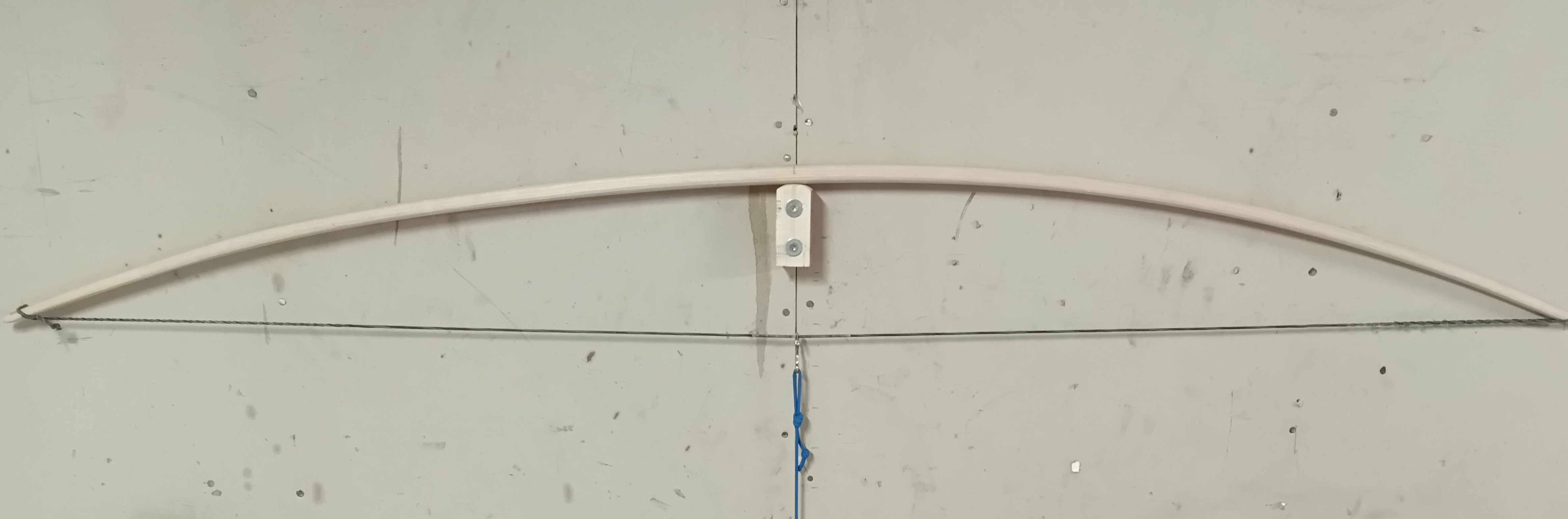

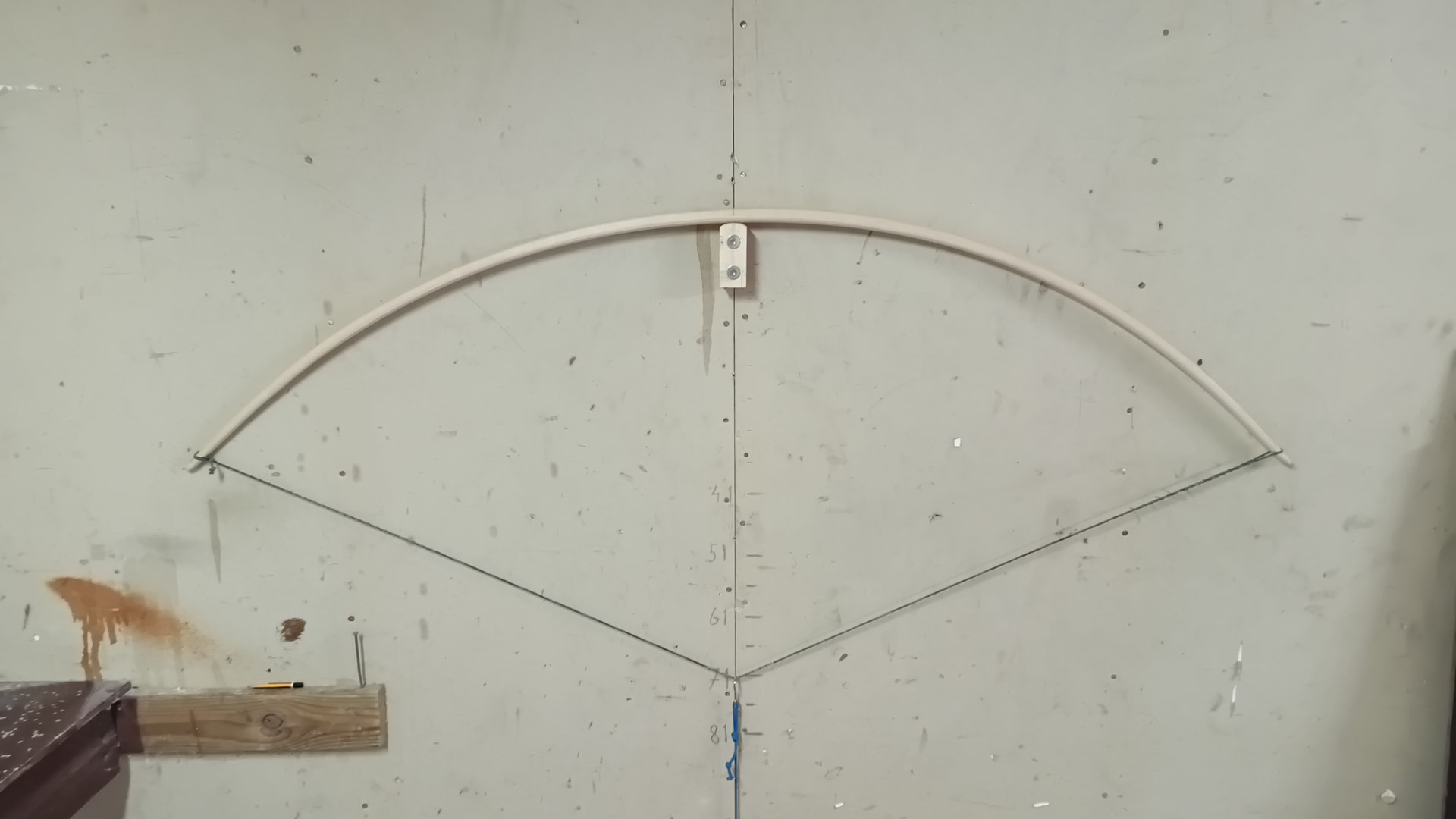

Huomasin että tillerissä oli vielä paljonkin säädettävää. Jumitin jotenkin lavan hahmottamiseen kolmessa osassa: sisä, keski ja ulkolapa, mutta näin pitkässä jousessa jäykkiä kohtia pitkin lapaa voi olla varmaan tusina. Ei auttanu kuin yksitellen niitä ohennella. Hermo meni ennen kuin sen tajusin. 60#28" tällä hetkellä, 51 mm virumaa. Vois ampuu myös 29-30" vedolla.
Tilleri on nyt tasapainossa. Nyt tässä kohtaa itse tekisin keskiosaan noin 30minuutin paahdon.
En lähtisi vahvistamaan kahvaa mitenkään erityisesti. Nyt on juuri tasainen pyöreä tilleri. Jos haluaa paahtaa niin koko jousi sitten kerralla.
Tuolla pyöreällä tillerillä tulee varmasti pitempikestoinen jousi!
Kyse olisi korjaus paahdosta jolla varmistettaisiin että jo suuren rasituksen alla ollut keski alue ei tule ottamaan lisää myötäkäyryyttä. Tällä ei ole tarkoitus tarkoitus nostaa paunoja srkä heittoa vaan antaa helpotusta jo rasituksesta kärsineelle alueelle.

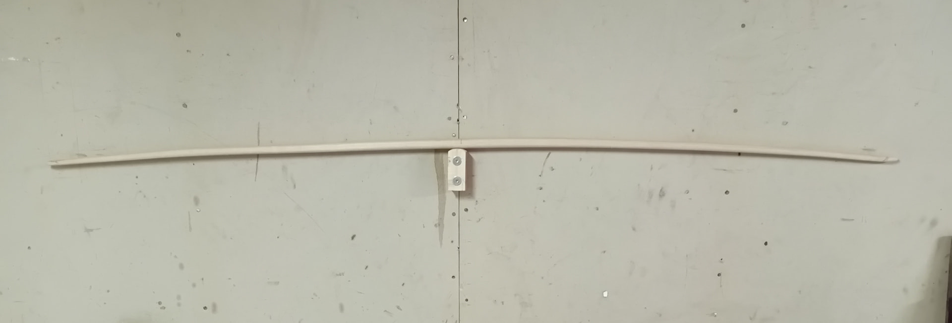

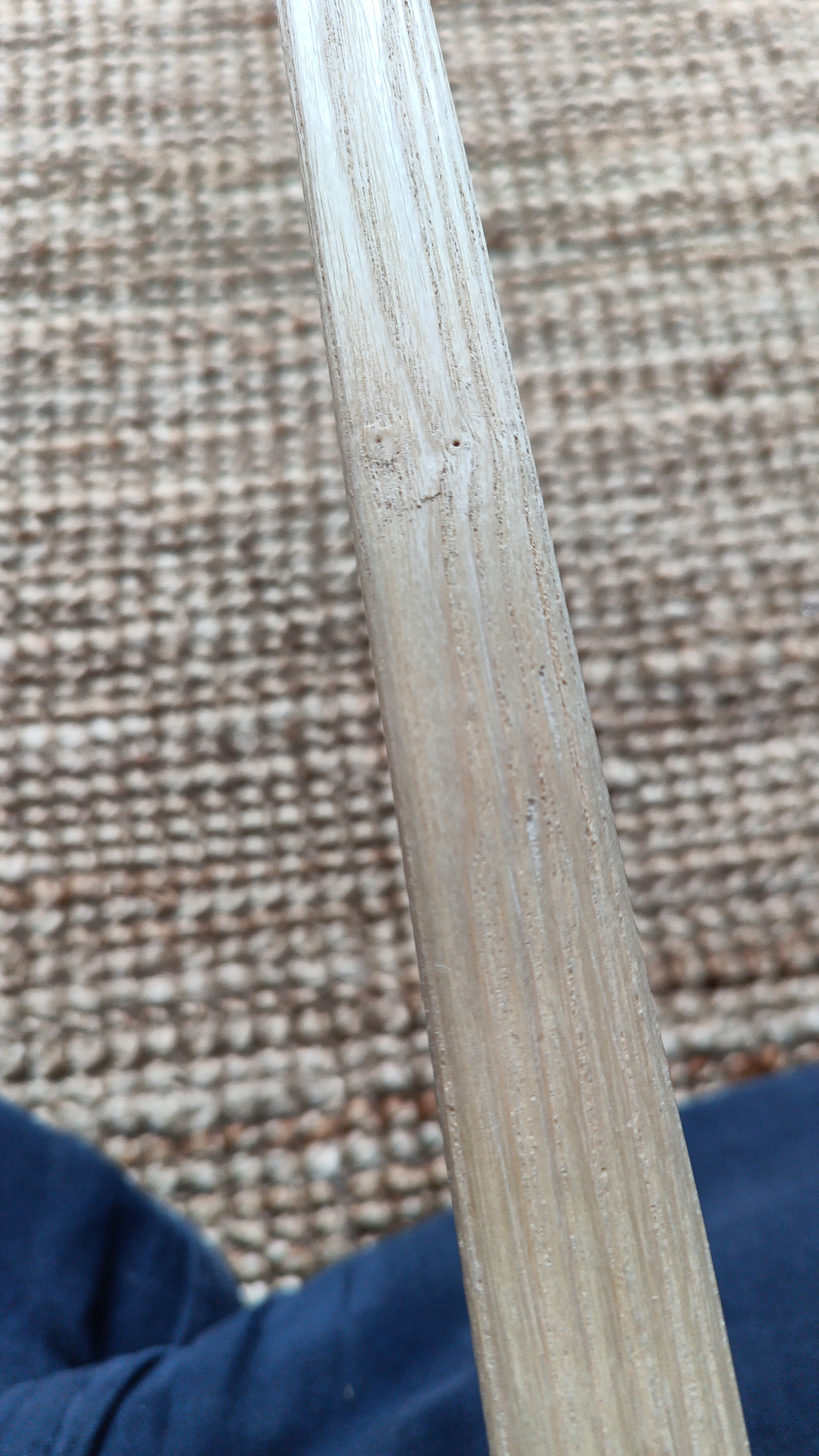

Laski liikaa paunat tavoitteeseen nähden, niin lyhensin jousen 132 cm pituiseksi. Näytti n. 50#22", mutta tuli säle tuohon laudasta tehtyyn selkään, mitättömännäköisten pinnioksien kohdalle 40 cm kahvasta. Taidan suhtautua varauksella lautajousiin jatkossa, jos ilman selystystä jäykempiä koittaa tehdä.
33mm on aika kaponen jousi. Jos tekisit keskilavasta 40mm leveät ja siitä ulospäin kapenevat, säilyisi paunat paremmin.
Tässä jousta on yritetty tehdä kelvottomasta aihiosta. Tuollainen pinnioksa ja kihara syykulku sekä se, ettei jousen selkä ole yhdellä lustolla takaavat sen, ettei kestä. Ennen vanhaan lankku valittiin niin, että siitä sai tehtyä jousen niin, että selän sai kaivettua yhdelle lustolle. Jos lusto oli vielä paksu, niin kyllähän se silloin kestää. Tosin, itse olen niitä tehnyt vain muutamia, koska siinä menee aika paljon puuta hukkaan. Jos lankkuaihiota ei saa kaivettua yhdelle lustolle, niin parempi tehdä kevyitä (maks. 40#) jousia. Hikkori on ainoa poikkeus, se kestää, vaikka ei olisikaan yhdellä lustolla.
