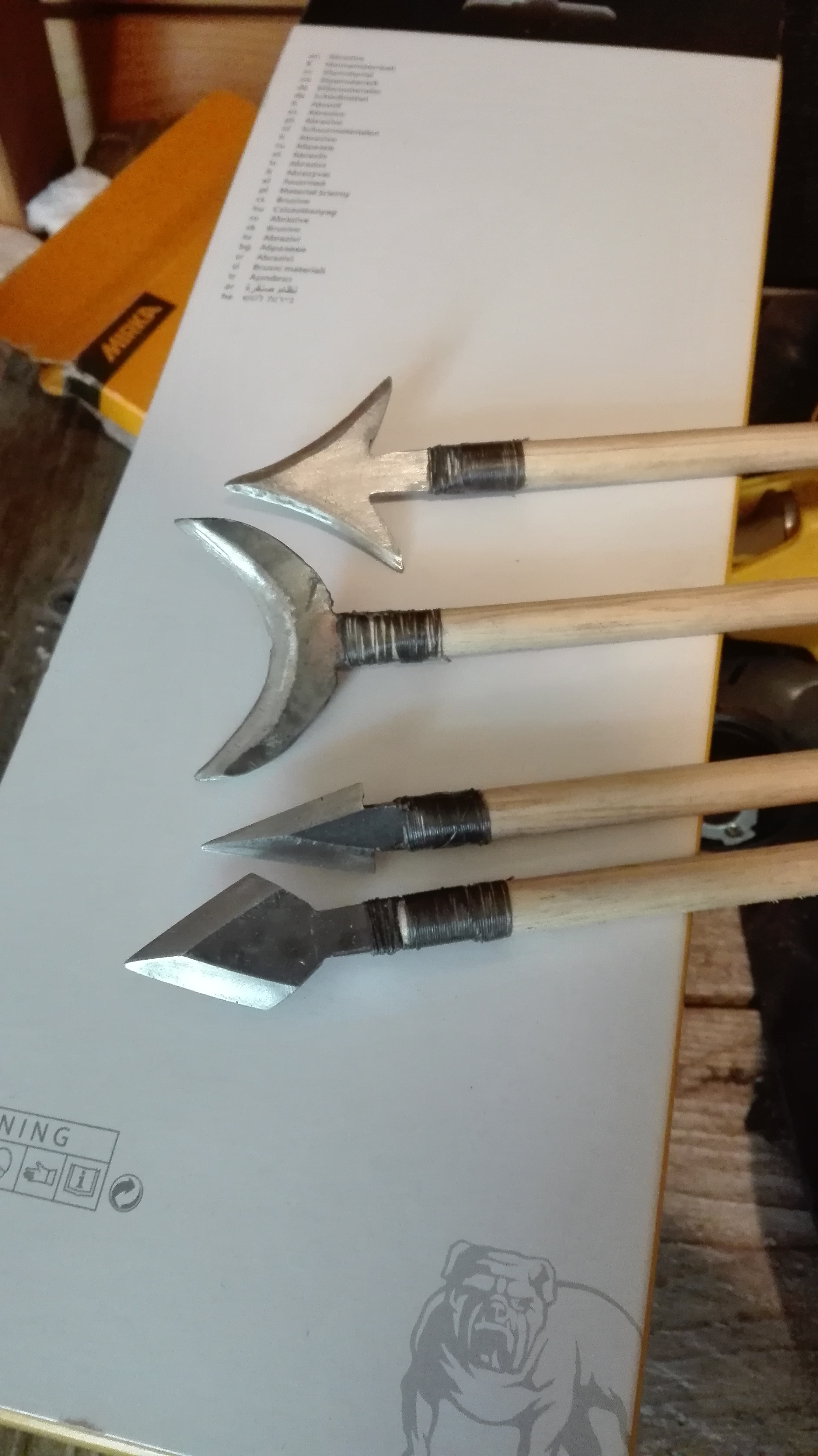

Omat norjan Trondheimin metsästys museoon menneet rautakautiset nuolenkärkien tarkat kopiot jotka tein 2014. Isomman pituus kärjestä tyveen 17,6cm ja paino 72g, pienempi 16,5cm ja 45g.
Huomasin taanoin kuinka näppärästi kutistesukalla saa naulan nuolen päähän kiinni. Olen tehnyt kenttäkärkiä 5- ja 6-tuumaisista nauloista. Eli 20-30 grammaisia kärkiä.
30 grammaisilla olen suht lussuilla jousilla (40# pitkä,60#lyhyt) parin- kolmenkymmenen askeleen päästä ampunut vanhoja spraymaalipurkkeja puhki, että saa heittää tavalliseen metallinkeräysroskikseen. En minä niihin joka laakilla osu. Mutta sen verta usein että sitä viitsii tehdä.
Pikkasen hitaitahan nuo nuolet on. Mutta kun siihen tottuu, niin noita 20grammaisia on alkanut jo pitää keveinä pitkän matkan kärkinä.

Pisimmät ja ohuimmat 80cm kaupan 60#-spine seetrivarsia 20 g kärjillä.
Ja 70cm reilun sentin vahvuista tuomenvesaa 30g kärjillä. Vetopituus pitkäjousella mulla noin 70cm.
Sen lisäksi lyhyempiä 50-60cm 10-16mm vesoista ja lohkotusta männystä.
Lyhyellä jousella ankkuroin ranteen silmän alle, että tuo puolisen metriä vartta riittää.
Yksi ohuemmista, alta sentin vahvuinen vesavarsi, osoittautui liian veltoksi. Silläkin aluksi osui, mutta se alkoi käytössä käyristyä. Muuten on jäykkyys riittänyt.
Kokeilin vielä juuri 8-tuumaistakin naulaa (50g) . Yllättävän hyvin sujui 30 askeleen päästä tauluammunta.
Kokonaispaino tuolla nuolella noin 80 grammaa.
