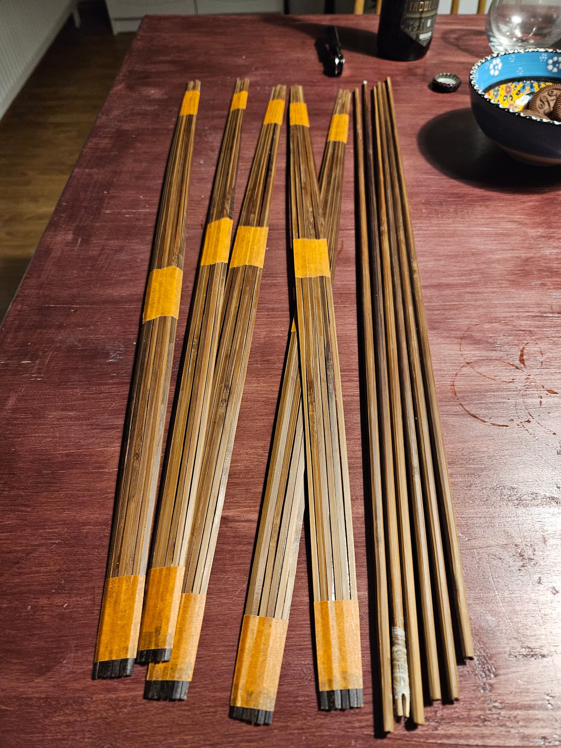

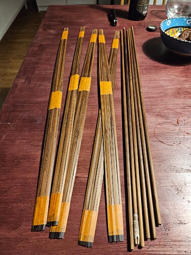

22kpl uusia tonkinnuolia tulossa. Ei malta lopettaa tekemistä. Kyllä näistä löytyy jokunen 550m+ nuolia!
Nyt on jäykkiä ja 210-280gn massoiltaan.

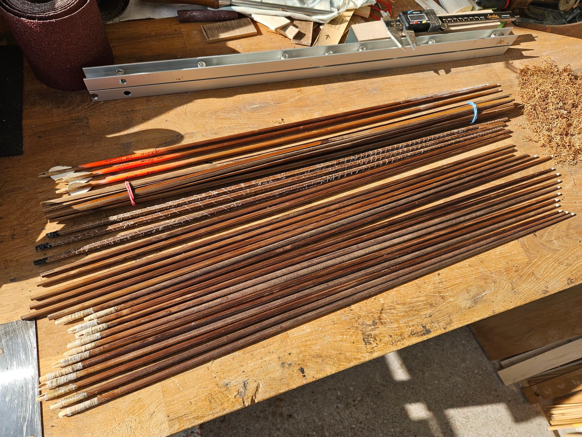

Pisimmät laukaukset viime kesänä tein 240-250gn nuolilla jotka osuu hienosti tuon taulukon skaalaan! Eli 2,05-2,25gpp.
