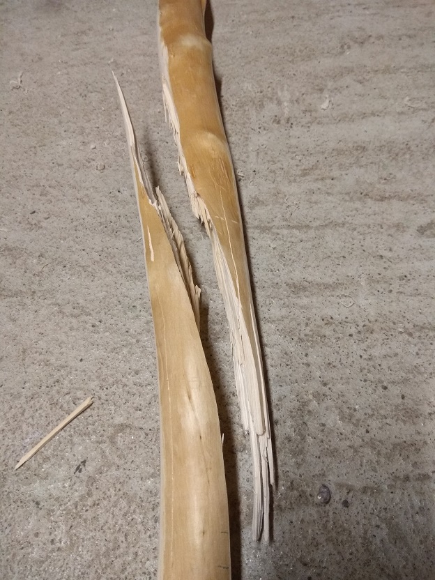

Tämmöstä on tekeillä ja paunoja toiveissa niin pirusti. Profiili on 40x31mm kahvassa litteällä vatsalla ja tillerissä vetää nyt 100#@20". Vedetään 25-26" asti ja paahdetaan vatsa. Edes 120+ paunaa olis kiva.
Nokit on vähän tökeröt, mutta olen varsin tietoinen ja seuraaviin nokkiura tulee ~20mm sarvinokin juuresta.
Hienolta näyttää! Mutta et sitten haastavampaa aihiota sotajouseksi löytänyt kuin mutkainen ja oksainen pihlaja…? Jos jotain pitäisi tilleristä sanoa, niiin oikean lavan kärkiosassa on huolestuttava taipuma. Samoin tuntuu, että vasemman lavan kanssa olet vielä pulassa. Mutta toivotaan, että onnistuu, kyllä sinulla on silmää ja taitoa tilleröintiin, että en epäile yhtään, etteikö tästä tymäkkä jousi tule!
Ai perkule, unohtu laittaa kuva ilman jännettä, jossa näkyy aaltoileva profiili. Sen takia tilleri näyttää siltä kuin näyttää.
Huippuaihio, kyl tää onnistuu. :wink:
edit: Noniin, päivitin kuvan ilman jännettä aloitusviestiin. Refleksiä aihiossa tällä hetkellä 3 senttiä.
Miltä nyt näyttää @TuomoReiniaho ?
Jaa-a, tilleröi lisää, niin katsellaan sitten lisää…
Tuossa olis nyt sitä pidempää vetoa, miltä näyttää?
:smiley: Olihan tuossa kierrettä perkule… Ei kerrota Mikelle, se manas jo etukäteen! Miken vika.
Auts! :weary:
Aloitin just toisen pihlajajouseni ja palikka näyttää vähän sellaiselta kans. Katsotaan miten käy.
Sääli. Oliko edes komea pamaus?
Pihlajasta on kyllä todella vaikea nähdä päällepäin kierteisyyttä.
Kattoonhan nämä aina lentää, pamauksen säestämänä. :smiley:
Hankala on joo nähdä, kun tätäkin sitten käsissä pyörittelin että miten, miten on mahdollista. Noin vaan ne kasvaa… Mutta ei kaikki.
Tsemppiä Petralle, ei mulla kierteisyyden takia ole pihlajat koskaan menneet rikki. Aina selästä rikkoutuneet.
Seuraava hauska projekti olis tehdä vaahterasta sotajousi…
Pihlajaisena tuolla jousella ei ollut juuri mitään eloonjäämisen mahdollisuutta. Pihlaja toimii, kun se ylimitoitetaan eli alirasitetaan tiheyteensä nähden, ei juuri muuten. Satunnaiset poikkeusyksilöt eivät megatrendiä hetkauta.
Ela viitti… Poikkeusyksilöthän ne jousiksi pitäisikin valita.!
