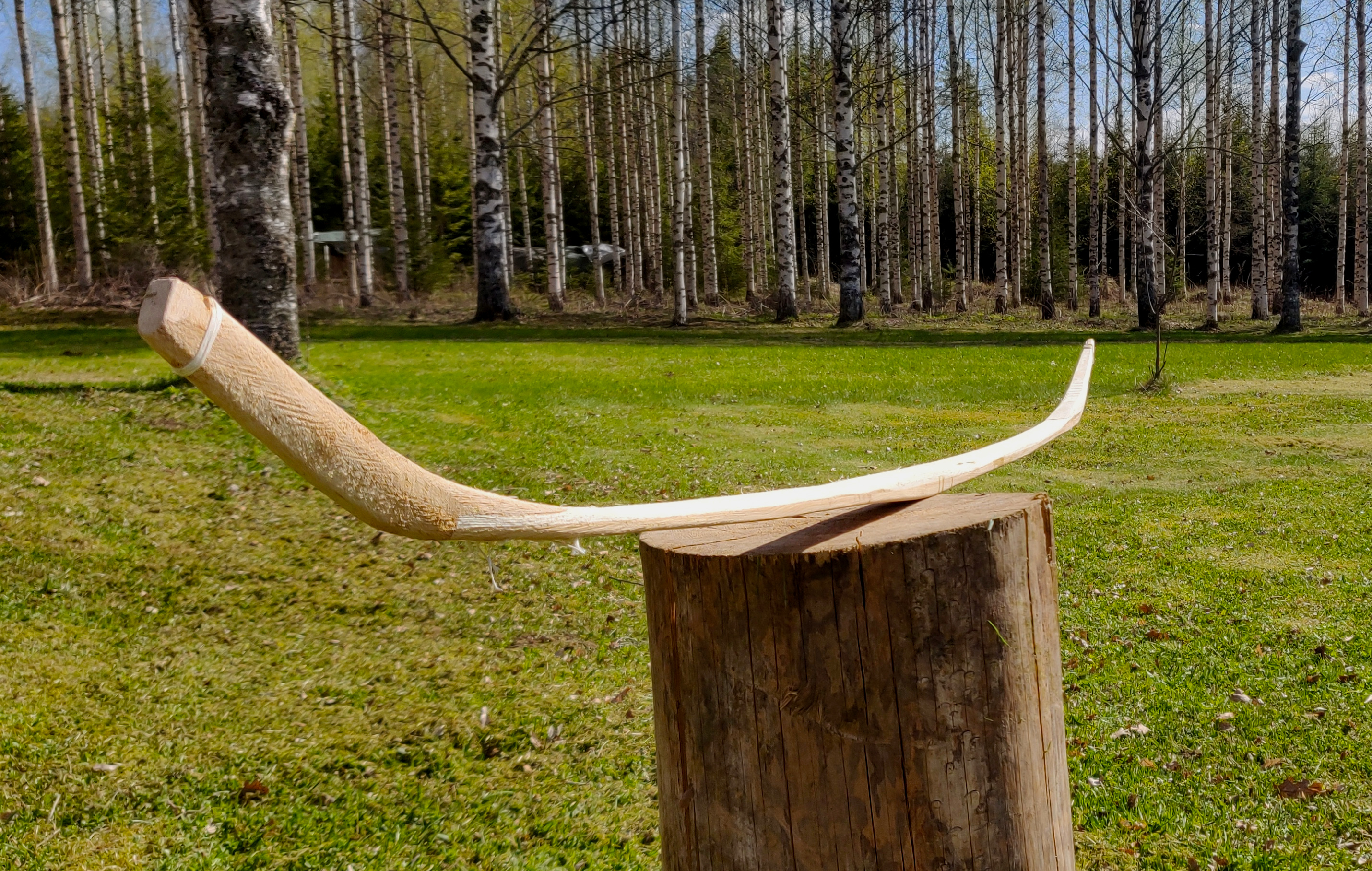

Pari ugria olisi tekeillä, nyt paksummilla lylyillä, niin kahvapalat on lentäneet hittoon. Saa läpitaipuvat nyt. Sakarat on pidemmät ja kapeat, nokkeihin otin mallia Jurakki- ja Ostjakkijousista. Pituudet aikalailla 170cm. Seuraavaksi jännepunokset sakaroiden juureen.
Kuvissa näkyy hyvin väriskaala ja kyllä, tummin kama on painavimpaa.
Ohensin myös vanhan jousen kärkiä niin ei tärrää!

No juuri tämän lisäyksen, pisimmän (168cm) ugrin kanssa kävi vähän hassusti. Aloin taivuttelemaan sitä peräti 17mm paksuilla lavoilla. Jänteelle meni hyvin, massaa ja jäykkyyttä silti pirusti. 10" vedolla jotain 40 paunaa. Toisella 10" vedolla ei kestänytkään vaan nasahti koivuselästä aika reilu säle pystyyn. Olihan siinä kohdassa koivu kruunullaankin… Tämän jälkeen otin jänteen jousesta pois ja jousihan ponnahti täysin suoraksi. Näillä mitoilla teräslyly vatsassa ei ollut ottanut itseensä yhtään. Hyvä kuva tuosta rasahduskohdasta, miten juuri tällä kohdalla on överirankkaa, tervasta tihkuvaa lylyä.
Tämän myötä alkoi heräämään epäilys jäykillä jousilla koivuselkien kestävyydestä. Ehkä vaaditaan lisää testiä ja tasaisen laakeita selkiä. Mutta jos nyt mietitään, voisi kevyt lyly olla vain hieman mäntyä vankempaa, mutta tiukkuuden kasvaessa alkaa olla lylykin varmasti tammen veroista? Kuka selystäisi tammeaan koivulla…?
No tästä jousesta tuli nyt jänne-koivu-lylyugri. Liimasin säleen, vedin selän littanaksi raspilla ja seuraavan viikon aikana alan latoa jänteitä selkään. Sillon muuten kestää ja tehdään kerralla raaka 80 paunanen…
Nuo kaksi alkuperäistä jousta tasoitin selästä about yhdelle lustolle ja liitin uudet, jyrkemmät sakarat. Nämä ovat vain 148cm pitkiä. Toisen tilleröin 38 @ 22" vedolle ja toinen on vielä kesken. Hioin molemmat nätiksi ja laitan lopulliset sakarapunokset varmaankin jänteillä taas. Kai tuosta toisestakin jousesta tulee jotain, noiden koivut taitaa olla vielä samasta puusta. Mutta näissä voipi kestokykyyn vaikuttaa vähän vaaleampi lyly, ei ole ihan niin hurja vaste koivulle.

Jes, niin on kun pääsee tätä kokeilemaan! Varmasti 2 pitää jo, aionkin jättää tähän. Suorituskykyä voi joku oman maun mukaan hakea vielä isommallakin määrällä. Tuossa on nyt varmaankin se 25g+35g laitettuna, eli yhteensä 60g.

48# @26-27" vaan pitäshän tota jänneselällä vetää 28-30". Piti ottaa nyt räpsäsyt jos sattuukin jotain hassusti.
On aika tiukka peli 11 sentin vastakaarevuudella! Ihan kun sarvijousi. Ei myötäkäyristy pätkääkään
Yksi parhaista tillereistä minusta tähän asti. Paljonkos laitoit jänteitä tähä? Onko nuo halkeemat vatsassa missä kohtaa?
Itse en vetäisi yli 28" vaikka jousi kestäisi. Tuon just nyt sen näköinen kuin pitäisikin.
Kiitti. Kahvan jätin jäykähköksi, kun ei tuntut ottavan settiä. 60g on jänteitä. Halkeemia tuli tosiaan, on kai niin pirun kuivaksi vetänyt jänteiden jälkeen, että repi railoja. Useemmassa kohtaa niitä oli, mutta ei oo laajentunu yhtää.
En ite yli 28" vedoista tykkääkään ja 50 paunaa on semmonen kiva et jaksaa ampua tarkasti koko päivän.

Otin 34g puuta pois sakaroista. Saattanee vaikuttaa heittoon.
Myönnettäköön että jousi jäi tärähtämään niin piti hioa turhia pois.
Vasta syntyi muuten toinen jänneselystetty ugri. Siitä pitää näppästä kuvat. Toinen noista lyhyistä.
