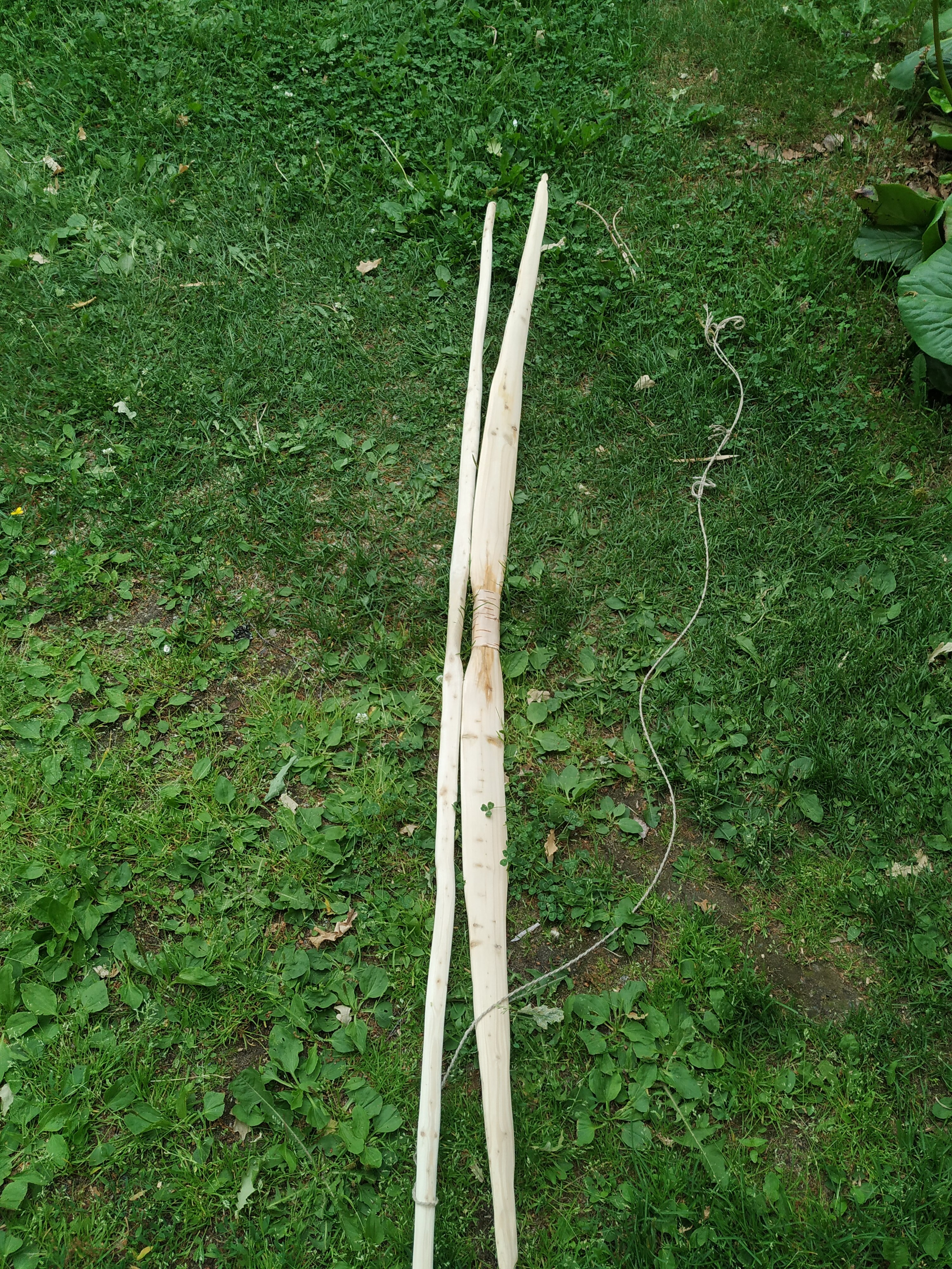

Tossa noi pari katajajousta mitä tehny. Muistaakseni samasta puusta. Toinen on litteä-mallinen ja toinen D-mallinen. Ampunu hyvi 100 kertaa yhellä nuolella (Pitäs tehdä/ostaa enemmän) ja tietysti litteässä enemmän voimaa, 60+ paunainen. D-mallisessa 30-50 paunaa veikkaisin.
Miten kuivatit katajan? Hienoja jousia. Kataja kannattaisi selystää jänteillä.
Kuivatin varastossa. Litteä ollu aika pitkään, veikkaan puoli vuotta tai enemmän. Mut se oli paksumpana ku ohensin oikeaan muotoon. D-mallinen kuukausi tai pari, puuna kuivanu sen puoli vuotta ulkovarastossa.
Ja kyllä ne jänteet juu, mutta yrittäny ettiä kauppoja mitkä myis. Korona-aikaa ollu, ym. Hion vielä tossa ja pistän pellavaöljyä ainaki.
Tietysti noi oksankohdat on vähän semmonen ominaisuus tossa katajassa, että pieniä halkeamia tulee niihin, vaikka mikä ois. Oikasen tätä pistämällä ja peittämällä liimalla, vähän purua hionnasta noihin vaikka kaikkiin oksankohtiin.
Nuolisyvenne, ei ihan hylly kun paksuna jättäny yksipuisena tuon kahvan. Haljenne ollu pitkää tuossa, peittäny/täyttäny liimalla taas, aikoja sitten kun kuivas alussa ollu tossa eikä paljon muuttunu. Ei kovin syväkään ku ohensin paksuna.

Velari olet kyllä hyvää katajaa löytänyt, tuollaista kun löytäisi itsekin. Hanki vaikka riistavaaka jostain, kiinnostaisi tietää paljon olet saanut paunoja noihin tarkalleen. Oliko katajat ennen kaatoa kuinka paksuja?
En muista tarkalleen kuinka paksuja, mutta vähän näkyy tostaki lylyn kaltanen sydänpuu. Ois saanu ehk useamman, mutta oli ensimmäisiä jousia, muute vaa kavensin myöhemmin tajuttuani sen jousen minkä tein tosta olevan liian paksu. Kyllä tommosia katajia kasvo vähä väliä ja nähny ajellessani läheisiltä paikkakunnilta samanlaisia/useita pieniä.
Suoraa katajaa, laita tillerikuvia myös jatkossa jos onnistuu.
