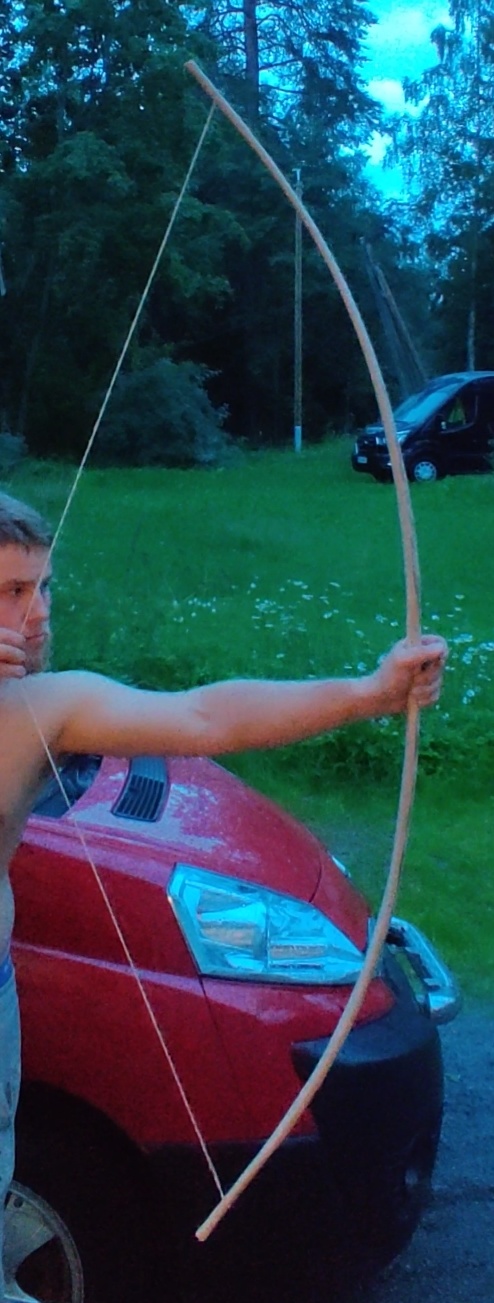

Tämmösen tein nyt lähinnä kisa käyttöön. Vähän se potkasee kun kahva taipuu reilummin mutta vähänkin painoa nuoleen niin on mukava ampua.
Nokit nyt on vähän tuon hedebyn suuntaiset sekä pituus että niittikin löytyy mutta eihän tämä muuten ole esikuvaansa nähnytkään. Ihan hauska ja käteen siron tuntuinen perus lonkkari.
Aihio oli sellanen ranteen paksunen pari metrinen pähkinä joka halkesi nätisti ja suoraan joten tästä saa toisenkin puolen vielä tehtyä. Tähän jouseen tuli reilusti vastakäyrä puoli puusta.
Lähin siis hakemaan maksimissaan 50 paunaista jousta ja mitoitukset muotoutui tehdessä. Alkuun meinasin tehdä reilusti pitkän jousen ja suurin tilleröinti tehtiinkin siten että jousen pituus oli vielä 2 metriä nokista nokkiin mutta lyheni sitten 10 sentillä jolloin paunatkin nousi 40 > 50 ja loppu tilleröinnin jälkeen 48.
Tässä oli lyhyt veto kuva vielä kun jousi oli pitkä ja kärjet tekemättä.
Paahdoin jousen ennen lyhentämistä lähes 10 sentin reflexille ja nyt valmis jousi on jänteeltä oton jälkeen suora ja vasta käyristyy aika nopeasti muutaman sentin.
Jousella ammuttu noin 200 laukausta joten ihan mukava lähtötilanne. Nyt vain niitä laukauksia, huomenna Jeren kanssa luhankaan kisaamaan !

Selästä kruunu tasoitettu kavalla sekä siklillä ja pysyttiin yhdellä lustolla. Vatsa on suora ja kärjet pyoreät. Vanhasta rautanaulasta tein niitin jolle porasin reiän 7mm syvyyteen. Tein mahdollisimman kärkeen sen että jos ja kun myötistä tulee niin ei jänne putoa heti pois. On oikeasti käytännölliset nuo kärjet sekä tuo niitti ! Kuoren nilaa (?) Jätin hieman selkään koska oli mielestäni nätin näköistä, harmi vain kun olisi jättänyt vähän enemmän
Omasta mielestä tilleri on liian kahvaan kohdistuva eikä muutenkaan mikään täydellinen mutta koska jousi pysyy hyvin suorana niin antaa mennä vain. Yleensä tässä vaiheessa jousissani on huono tilleri näyttäytynyt myötäkäyristymisellä. Tilleröintiä hankaloitti voimakas reflexi toisessa lavan kärjessä sekä toisen lavan kahva juuressa ja siksi jousen lapojen paksuudet vaihtelee reilusti keskenään.
